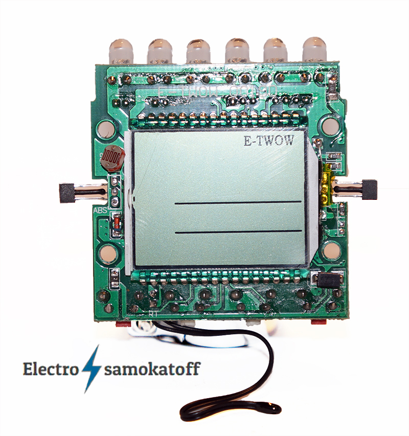

Добрый день -Самокат e-twow s2 buster +
Герметил в выходные плату с дисплеем, затекло в несколько кнопок ( как я думаю), перестали нажиматься . можно ли спасти?? без  их отпаивания (боюсь потом при пайке что-то коротнуть)
-купил растворитель. кисточкой по краям промазал, разработал, стали щелкать, НО самокат так и не включается на кнопку включения ((((
не мог же я растворителем растворить плату ? или мог? :facepalm: дорожки\припой ? растворитель один из стандартных 646
коротнуть ничего  не мог, все работы были при отключенной плате.

[user]Bloody[/user], если мне не изменяет память, вы залили курок Пластиком-71, по сути это акриловый лак. Ищите химию для удаления акрилового лака или краски.
Bloody
[user]MoRoman[/user], да пластик 71
не курок, дисплей сам-плату (дисплей ок)
вот там 4ре кнопочки снизу, 2 из низ залипли, растворителем капнул разработал их-щелкают. но эффекта на вкл выкл не дают (самая правая)

[user]Bloody[/user], это у меня в голове бардак, думаю кнопки на плате дисплея, пишу курок.. не знаю почему.. но суть ответа не меняется от этого, ищите смывку акриловой краски и акрилового лака.
Alex_mac
Цитата: Bloody от 21 Авг. 2018 в 12:34вот там 4ре кнопочки снизу, 2 из низ залипли, растворителем капнул разработал их-щелкают. но эффекта на вкл выкл не дают (самая правая)
пластик 71 весьма текучий, его не смыть.  выпаивать

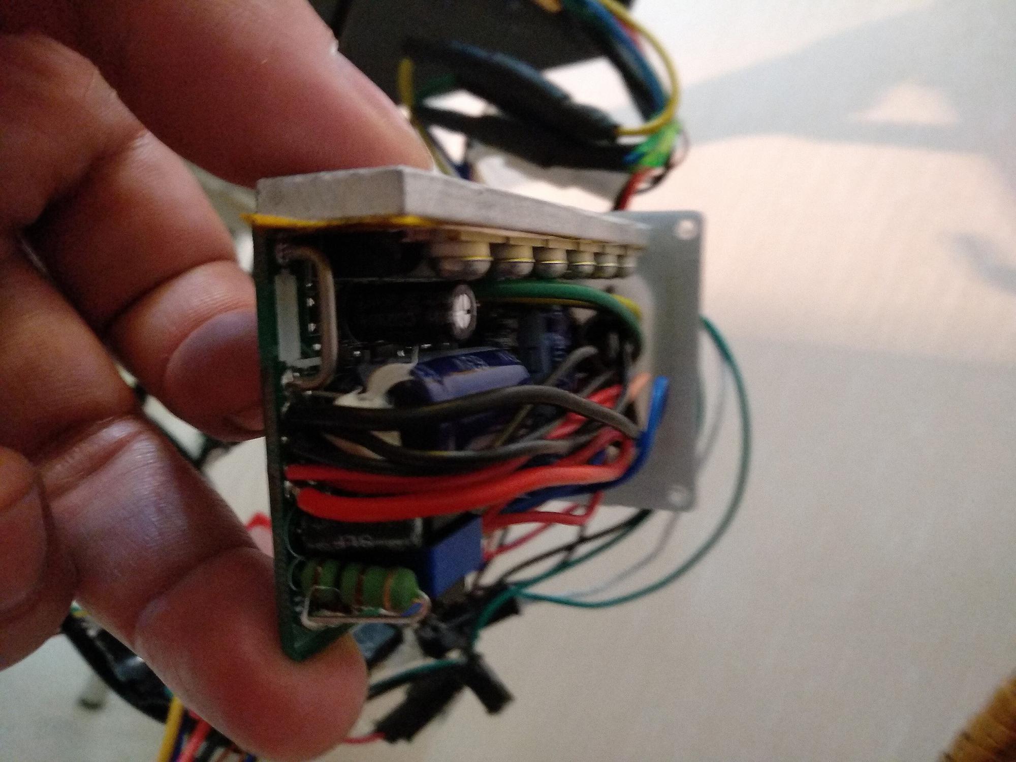

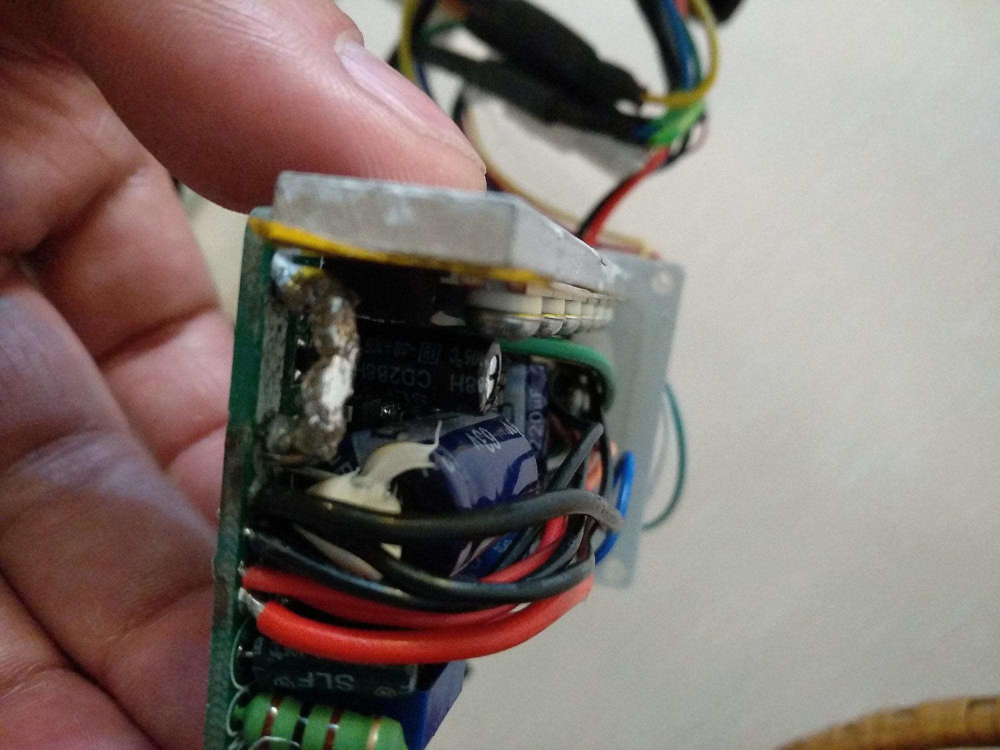

Здравствуйте. 2 недели не могу понять проблему. МК работает метров 100 и вырубается с ошибкой
  (М) на дисплее. Разобрал колесо Всё хорошо. Думал может контроллер. Открыл а он вот.
Сам самокат 48v колесо 500w. Критично это?
И хотел узнать провода фаз подключены неправильным цветом. Если включить по цветам не крутится. И без датчиков холла не крутится. Может кто подскажет как узнать контроллер может самообучение проводить?

задавал вопрос ,была проблема после герметизации платы дисплея на етвов.
залипли кнопки, на свой страх и риск замочил всю плату, до дисплея на пару часов в 646. потом аккуратно побултыхал просушил феном. все заработало как часы. герметил потом аккуратно, повторно
