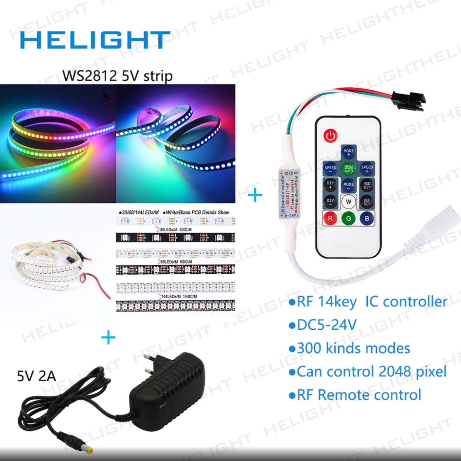

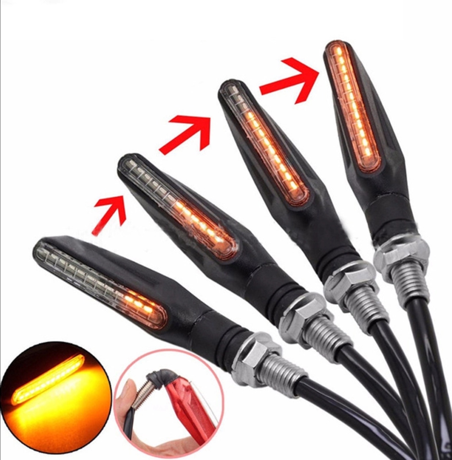

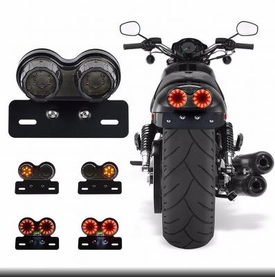

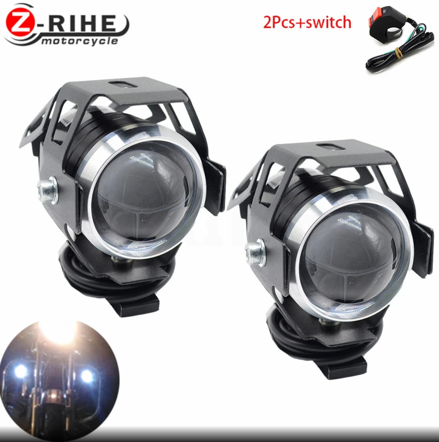

Приветсвую
Может подскажете какой мощности нужен преобразователь с 60 (48-68) до 12в чтоб запитать пару фар, задний габарит, поворотники и 2м лэд подсветки (288диодов)
http://s.aliexpress.com/26jmMvie
http://s.aliexpress.com/amu6Jjm2
http://s.aliexpress.com/2Ez6fYrm
http://s.aliexpress.com/nEVjyUne

Фары я бы вам порекомендовал какие-нибудь по слабее и со встроенным драйвером типа: https://ru.aliexpress.com/item/2016-New-Hot-12-80V-Universal-bright-LED-Strobe-motorcycle-headlight-Indicator-Fish-eye-lights-Free/32625959845.html?spm=a2g0s.8937460.0.0.2b312e0eFQZS4J
А те что вы выбрали 125:12= 10 Ампер (очень много, а по отзывам они не особо яркие)
На все остальное думаю что DC понижайку на 2-3А вполне достаточно будет, а вообще запросите продавца о мощности светодиодов. ( Правда с вашим напряжением нашел только https://ru.aliexpress.com/item/200W-15A-DC-DC-8-60V-TO-1-36V-5v-12V-19v-24v-36v-voltage-power/32703726096.html?spm=a2g0v.search0104.3.190.274a1db4OICabM&ws_ab_test=searchweb0_0,searchweb201602_5_10065_10068_5014915_10059_316_10696_100031_10084_10083_10103_451_5014815_5723515_452_10618_10307_10301,searchweb201603_54,ppcSwitch_5&algo_expid=f162ccff-d9f4-40b1-b515-90af7bdeb032-27&algo_pvid=f162ccff-d9f4-40b1-b515-90af7bdeb032&transAbTest=ae803_2&priceBeautifyAB=0)
ИМХО все конечно
Fokan
#1496
[user]rrumit[/user], спасибо это у них так написано)
Я проверил потребление мультиметром - одна штука в режиме яркого света 0,70 стробоскоп до 0,40, средний режим 0,17а на 12в
0,7*12=8,4ватт потребление
Понижайку купил на 15а (15*12 180вт) должно на все хватить, а раз мощнее то греться будет и напрягаться меньше
