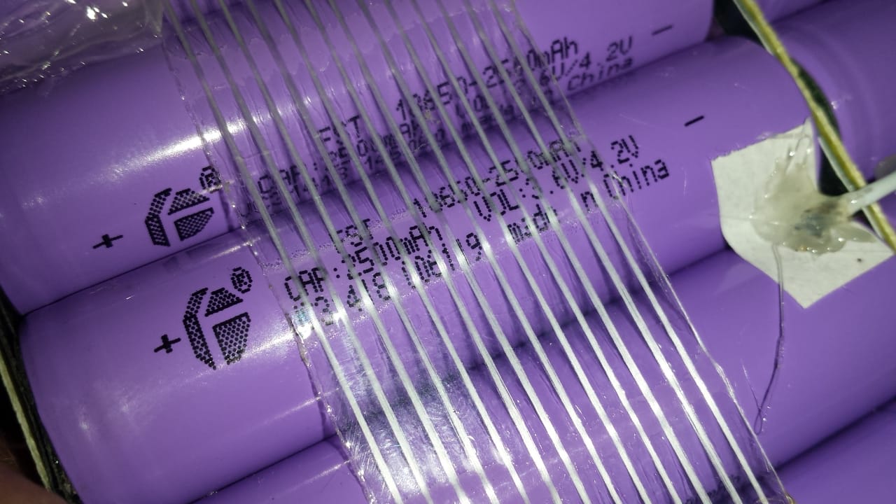

Друзья, подскажите в чем пробоема может быть и что делать. Самокат aqiho dd+ 26ah 52В традиционно заряжался до 58,8 вольт. Потом у меня как то вырубился самокат на 52,6 вольтах. Глючил так - при вклбчении до 0 падал вольтаж. Пока был выключен обратно его набирал. В итоге сам заработал, плюс подпаяли провод питания в клемме. С этим сейчас все норм. Но в тот момент при подключении зарядки на 52.6 вольтах она начала гореть зеленым и дальше не заряжала. Я выкатал батарею. Зарядилось до 55.3. Выкатал второй раз - опять 55,3. Т.е. недозаряд 3.5 вольт.

Оказалось, что несколько банок имеют физические повреждения. Одна линия из 10 банок высажена в 0. Одна помятая банка на полном заряде 4.2. Но ее тоже нужно поменять. Итого нужно 11 банок как на фото или аналогов. Нет у кого на продажу лишних? Или где их можно быстро достать?

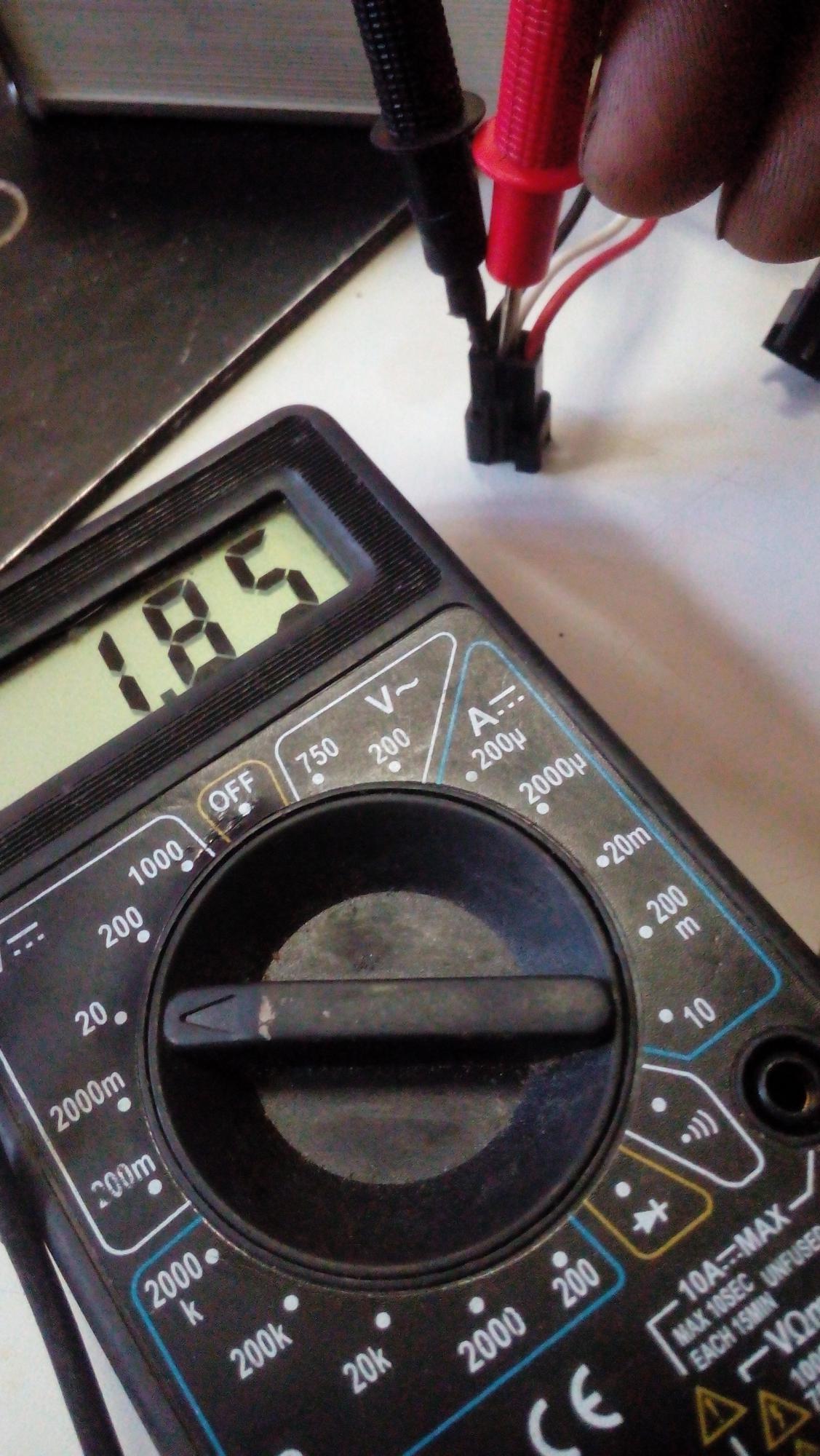

Приехал ко мне контроллер.
Перепоял холлы колеса на гироскутерный. Запустил, первое включение и обучение прошло хорошо.
Поле колесо начало вращаться самостоятельно, на пол газа. Ручка работала, после половины хода.
Разобрал, проверил, вроде всё на месте. Подключил, колесо не едет. Отключил холлы, крутится. Умер холл.
Дальше умер курок.
На сигнальном от контроллера полтора вольта.
Внешне на плате чисто, мусора не вижу.
rrumit
#1547
Отключить провод самообучения не забыли?
Отключите все потребители: на питание холлов и ручку газа должно остаться 5v.
Если не помогло, вскрывайте контроллер - могли плохо отмыть флюс или вообще прислать контроллер б/у
P.S. посмотрел видео - проверь питание батареи и отсечка напряжения контроллера
Самообучение контроллер проводит если батарея совсем сдохла, а вот включаться для эксплуатации нет.
Еще проверь напряжение на зеленый провод на ручке газа, двигая курком.
