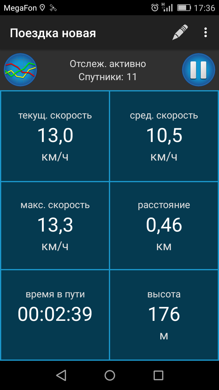

Поднял до 48. На ваттметре 10А, на спидометре.
rrumit
10А многовато для 13 км/ч.
А на холостом ходу сколько?
Должно быть менее 1А или около того.

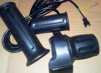

Никто случайно не разбирал подобную ручку газа? Такую, с индикатором напряжения и ключом.  Не нравится режим ее работы, сначала долго "не работает" (поворот вхолостую), зато потом очень резкий подхват.
Старая простая ручка работала намного более плавно и предсказуемо.
Есть мысль разобрать эту и поиграться с положением магнитов. НО не хочется что-нибудь сломать

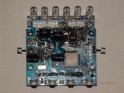

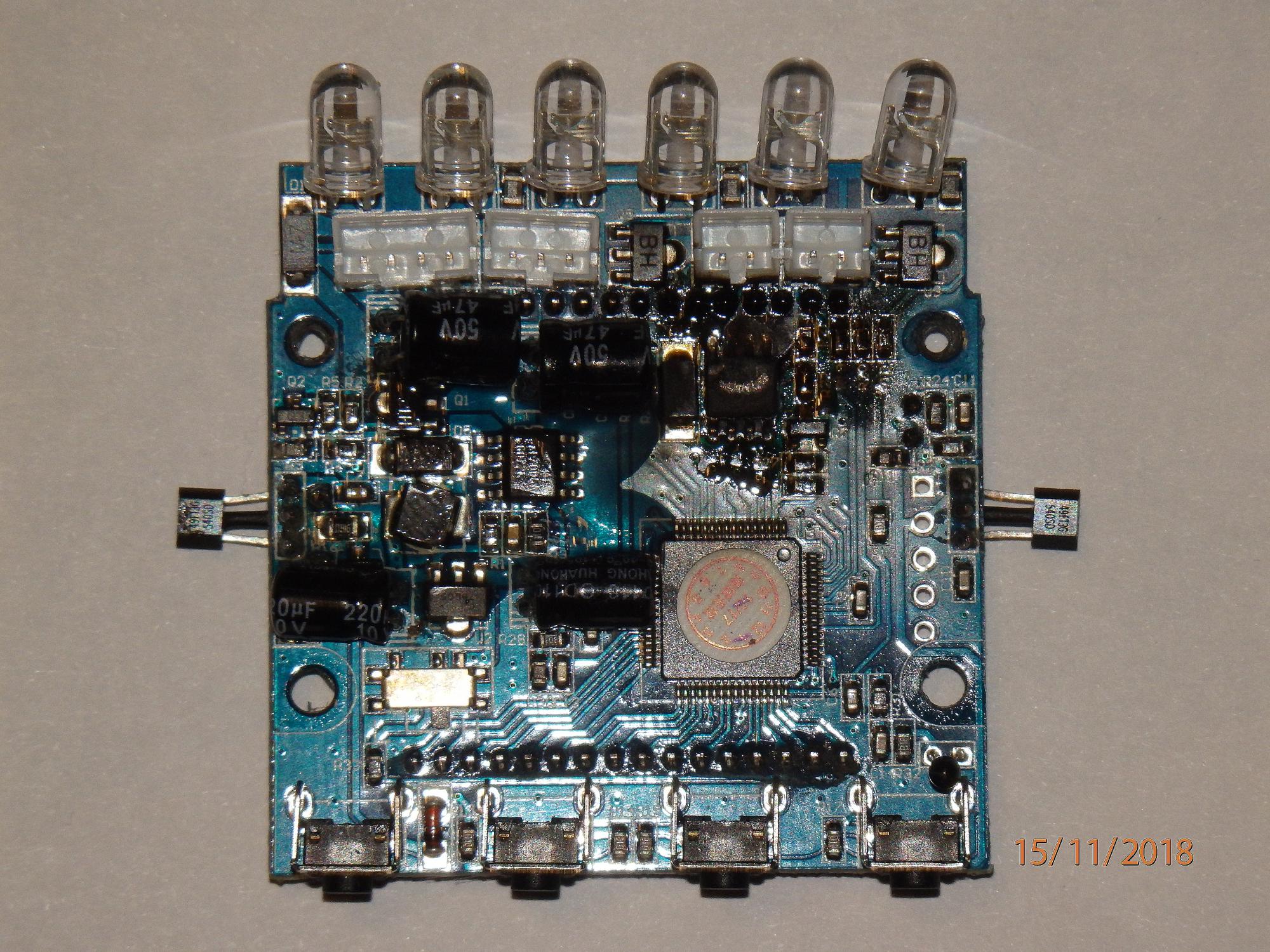

Принесли друзья в ремонт электросамокат(уже в разобранном состоянии)
Говорят, что сдох контроллер. Они заказали новый АКб и новый контроллер.
Но контроллер пришел универсальный(не знаю как так получилось).
В итоге по аналогии со старым контроллером смог подключить к новому:
48в от АКБ на контроллер
Земля от АКБ на на контроллер
Фазы А,B,C от колеса на контроллер
Датчики хода от колеса к блоку.
А дальше затормозил %-). Не могу подключить бортовой компьютер-акселерометр.
Смог только разобраться с красным и черным. Но при этом бортовик всегда включен.
Распиновка нового блока
Внешний вид контроллеров

Цитата: Andrei74 от 11 Нояб. 2018 в 21:15Не могу подключить бортовой компьютер-акселерометр.
И не сможете... Кто вам сказал, что он будет работать в паре с новым контроллером?
Andrei74
Цитата: MoRoman от 11 Нояб. 2018 в 21:57И не сможете... Кто вам сказал, что он будет работать в паре с новым контроллером?
Т.е. менять комп-акселерометр? И какой тогда подобрать?
rrumit
Цитата: Andrei74 от 11 Нояб. 2018 в 22:37Т.е. менять комп-акселерометр? И какой тогда подобрать?
Обычно комп берут в паре с контроллером, ибо протокол обмена между ними может быть какой угодно.
У Вас три варианта:
1 покупать родной контроллер от этого самоката
2 покупать любой контроллер , но в паре с новым компом
3 вскрывать комп и вытаскивать оттуда сигнал управления газом и управлять имеющимся контроллером (но функции настройки, скорости, одометр работать не будут)
