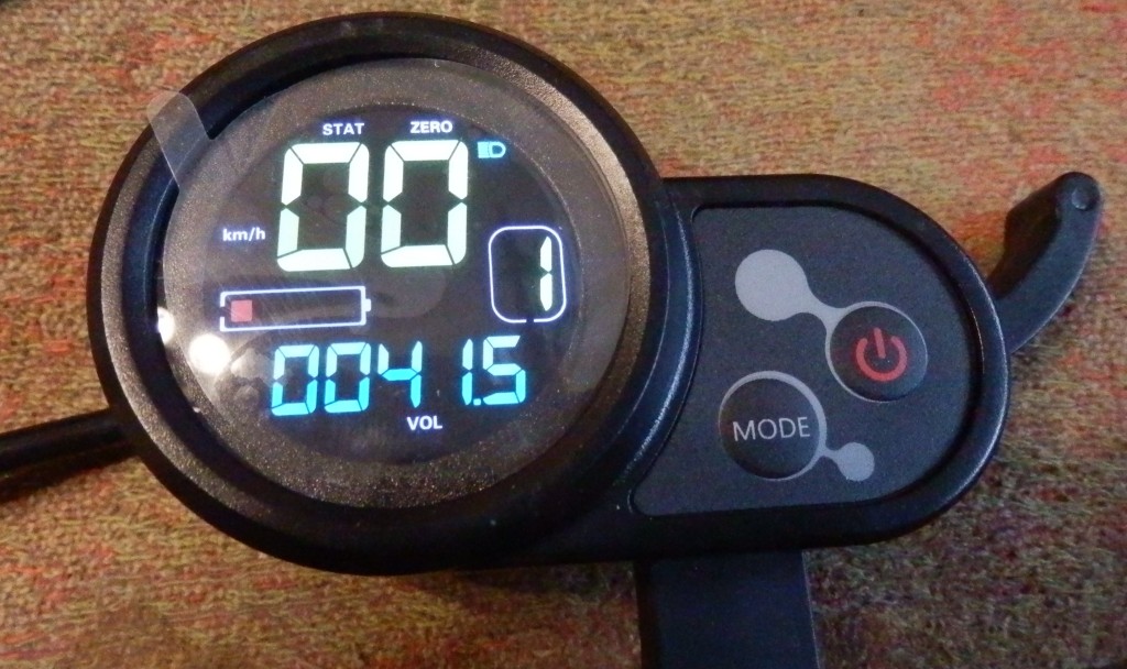

volodiaa
курок с дисплеем как у дуалтрона.
дисишка понижает напряжение для фары и находится она или в фаре (встроена) или отдельно если фара на 12 вольт.
Сергей_1959
[user]volodiaa[/user], у меня курок тоже как у дуалтрона, интересно, под какой контроллер он прошит. Возможно, буду ставить себе на самокат второй мотор, собираю информацию.
volodiaa
на Акихо - (как на первых дулях с синим курком) , но курок вроде цветной.
Добавлено 25 Янв. 2019 в 14:43
на Акихо провод заднего стопоря перетирался и замыкался. и самокат перестовал ехать.
Сергей_1959
TVABTR
[user]Сергей_1959[/user], дисплей цветной. Да, именно такой.
[user]volodiaa[/user], фару сейчас проверю=)
TVABTR
А вот я теперь грешу в строну сигнализации... она всегда тупила. Хотя я ее отключил, все тоже самое.
TVABTR
А знаете что? Пойду завтра покупать мультиметр! :pardon:
