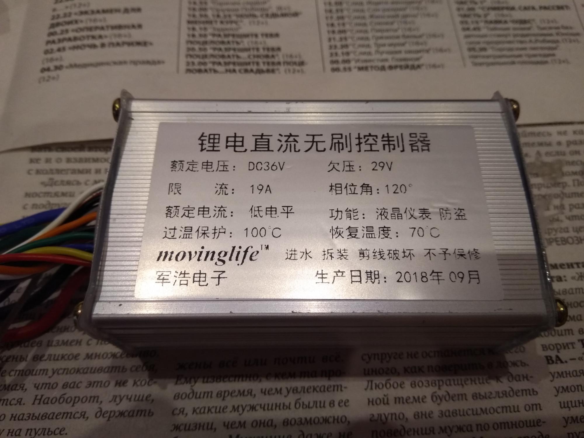

alexgold

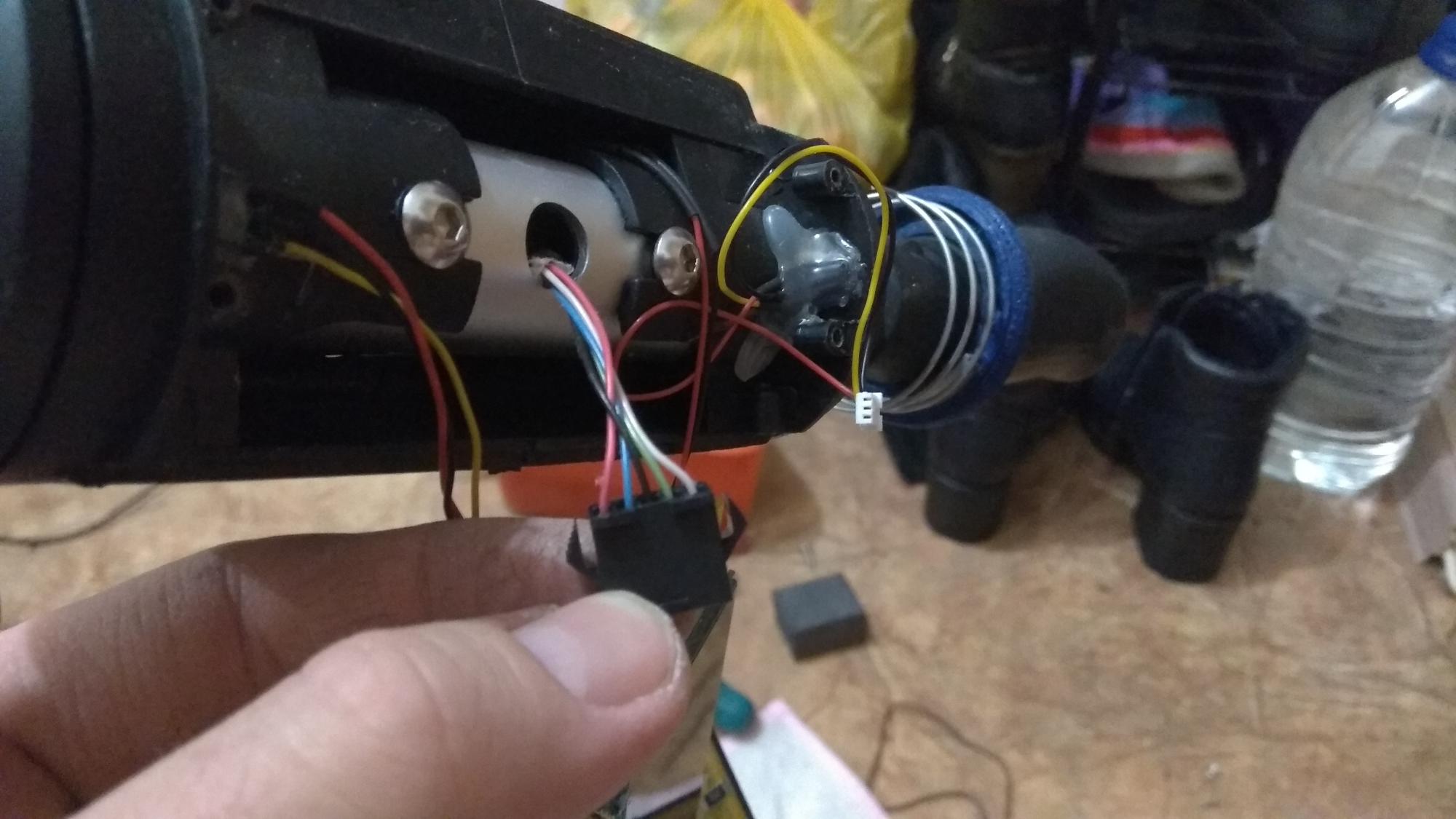

Приобрёл Kugoo S2 с неисправным дисплеем и курком газа. Курок у меня есть стандартный купленый на Али. Дисплей не нужен. Можно ли обойтись без него?

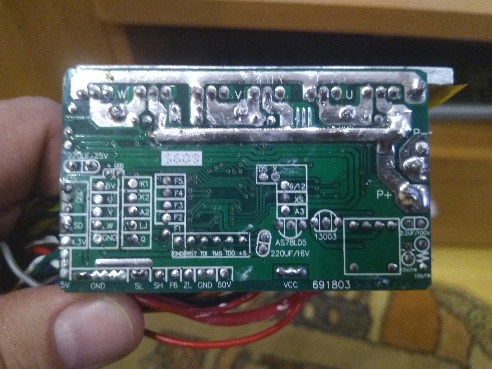

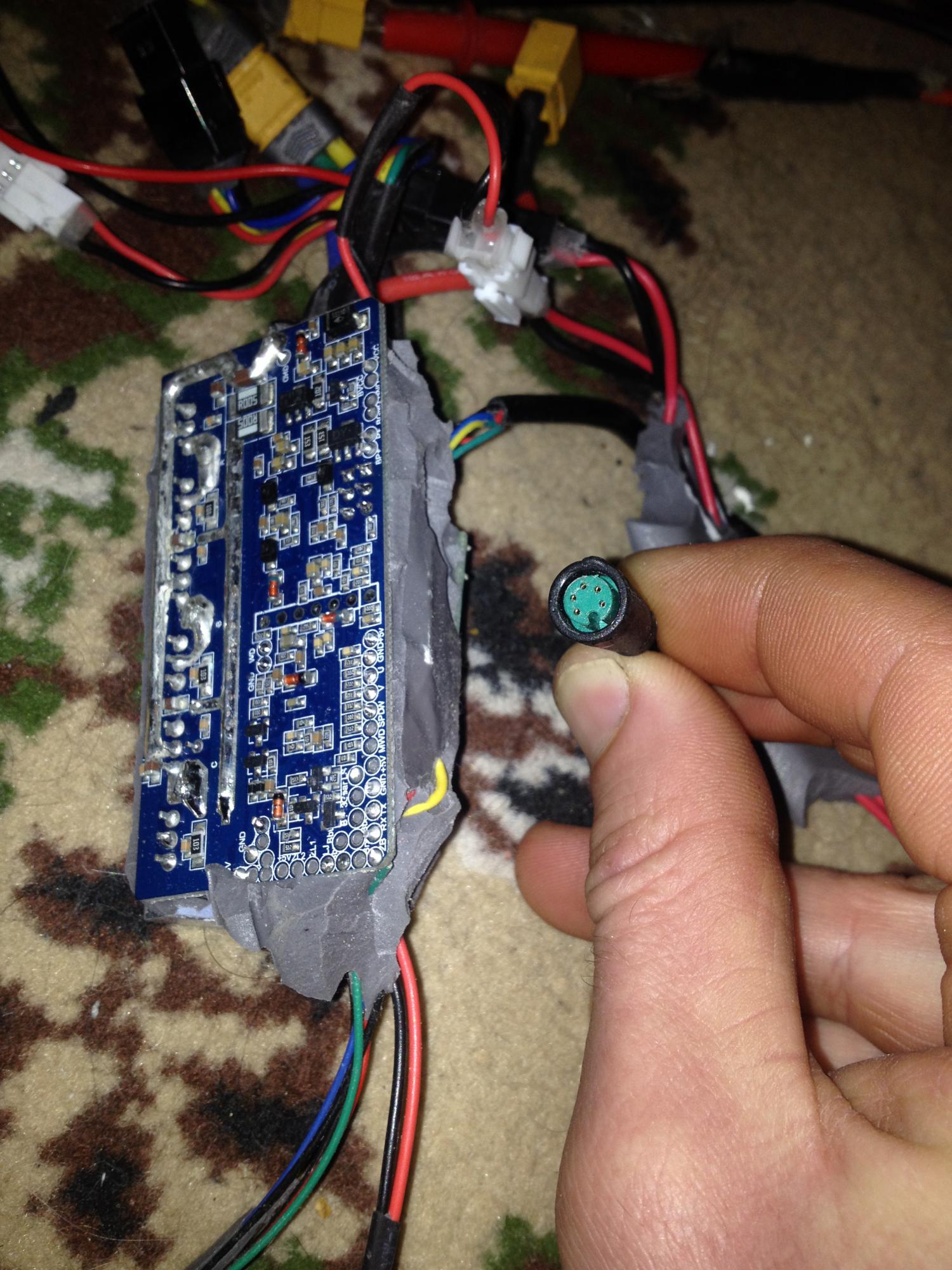

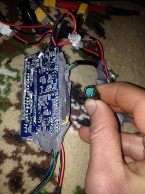

Доброго времени суток, я на этом форуме новичок, если вдруг не туда пишу, поправте меня. Я привез со свалки прокатных эл.самокатов станину с моторколесом ninebot и руль с блоком батарей и контроллером lime-s по разъёмам колесо с контролером сошлось, зарядку акб принимает, а вот запустить контроллер немогу... от контроллера есть один разъем на пять контактов который шел на блочек с симкартой которого у меня нет. Может кто знает, как запустить контроллер? может на контроллере можно от каких клем сделать кнопку запуска? Так хочется сохранить именно этот контроллер, он компактный и помещается в нутрь руля. За ранее благодарен откликнувшимся.

Что именно с дисплеем, разбит или сгорело на плате чего ?
Сказали при продаже, что попала вода. Он никак не реагирует. У меня есть китайский контроллер, как вариант его поставлю. Курок правый сломан, левый думаю подойдёт.
inetchik
[user]alexgold[/user].
Тогда это единственный простой вариант, замена контроллера на другой.
Добавлено 19 Март 2019 в 07:45
Но есть и сложный вариант, если дисплей не разбит - это внимательно прочитать с самого начала тему, которая в моей подписи, DCFS.

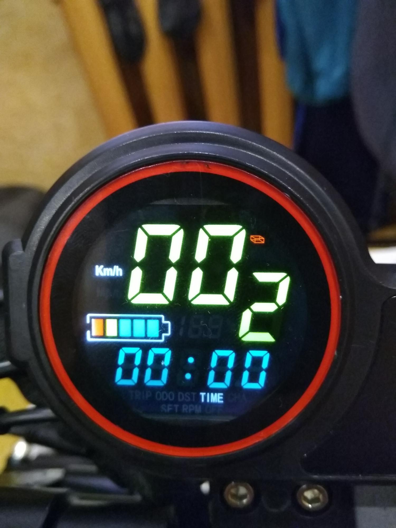

sod40

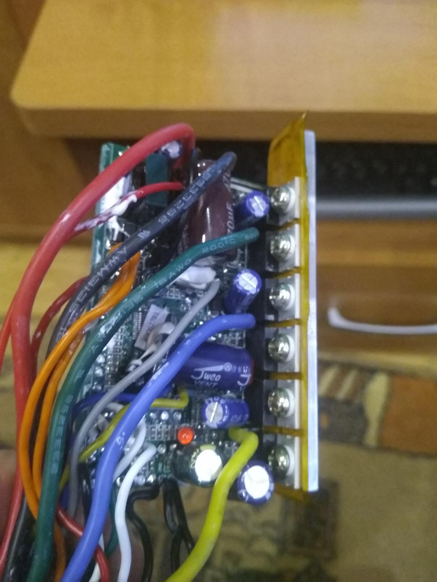

Всем привет. Вот и у меня случилась неудача, ехал на самокате  kugoo m3 и что то все встало на курок нереагирует колесо стало еле крутиться как будто тормоз прижат на дисплее ошибка
кое как дотащил до дома.

Цитата: Сергей_1959 от 31 Март 2019 в 15:22
[user]sod40[/user], попробуйте разобрать дисплей, похоже, там что-то с магнитом.
Разбирал и собирал, тоже самое. Нарыл в нете что этот значек типа ошибка контролера. Куда ковырять???
Сергей_1959
#1758
[user]sod40[/user], не успел выложить...
А причину неисправности нужно искать, например прозвонив основные точки контроллера, начать можно с разьёмов. Самый простой вариант - где-то хреновая пайка, осмотреть и пропаять подозрительные места не проблема.
sod40
Цитата: Сергей_1959 от 31 Март 2019 в 17:13
[user]sod40[/user] А причину неисправности нужно искать, например прозвонив основные точки контроллера, начать можно с разьёмов. Самый простой вариант - где-то хреновая пайка, осмотреть и пропаять подозрительные места не проблема.
Разьемы все проверял отключал подключал, на вид плата вроде норм. Какие точки и где прозванивать.
sod40
Сергей_1959
Цитата: sod40 от 31 Март 2019 в 18:28Какие точки и где прозванивать.
Вы мне что, по этим нерезким фоткам предлагаете таблицу прозвонки составить?
sod40
Я просто спросил, сорь за качество фото.
