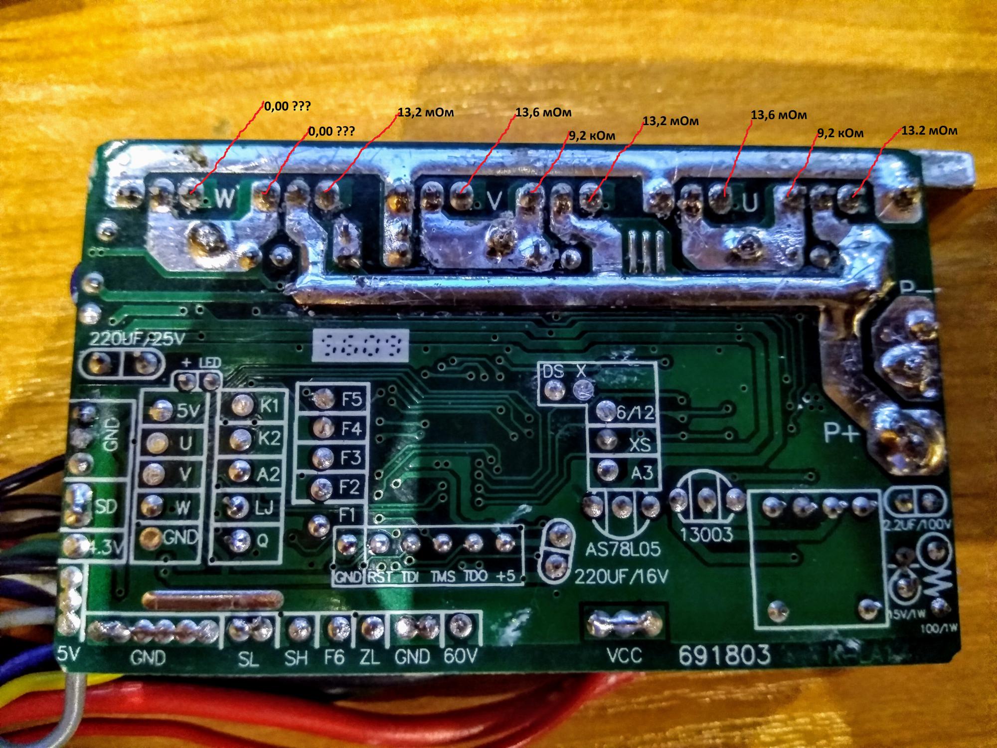

Цитата: sod40 от 31 Март 2019 в 21:02Завтра попробую вам помочь с прозвонкой.
Спасибо, мосфеты стоят HY1607p

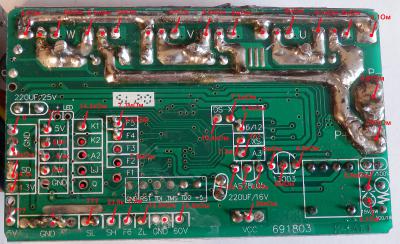

Как и обещал, выкладываю таблицу прозвонки, замеры проводились от минуса батареи. Контроллер вскрывался для профилактики непропаев и остатков флюса, таблица пригодится для ремонта.

sod40
Спасибо, вечерком прозвоню
Сергей_1959
Если в контроллере есть режим самообучения не нужны игры с фазами-сенсорами, просто вместо описания контроллера [user]parafoil[/user] почему-то выложил видео с шумами.
sod40
Прозвонил, верхняя часть где транзисторы  отличается от ваших данных а остальные точки боле мене похожи

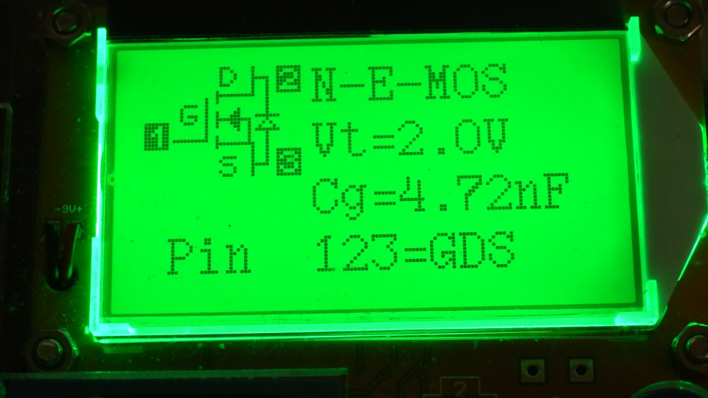

Сергей_1959
#1773
[user]sod40[/user], на Ютубе есть ролики проверки мосфетов, я в своё время потратился на LCR-T4.
Выпаял - проверил - запаял обратно, проще не бывает. На картинке абстрактный мосфет, HY1607P ещё не получил.
Evgeniy_D
Цитата: Сергей_1959 от 02 Апр. 2019 в 11:49на Ютубе есть ролики проверки мосфетов, я в своё время потратился на LCR-T4.
Когда я занимался своим контроллером, то как-то набрел на ролик на ютубе по прозвонке транзисторов контроллера электросамоката мультиметром. Прозвонил в точности как в ролике, так же как в ролике обнаружилась якобы "неисправность", якобы звенело там, где не должно звенеть и якобы нужно менять феты. Заменил все 6 фетов на новые (обошлись где-то в 360р). Результат - ничего не изменилось + напрасно потраченные время на покупку, перепайку и деньги. Вывод - прежние транзисторы были исправны. Наверное набрел не на тот ролик.  :-)
На данный момент решил свою проблему (была не достаточная скорость) другими способами, езжу на том же контроллере, самокатом доволен как слон.
