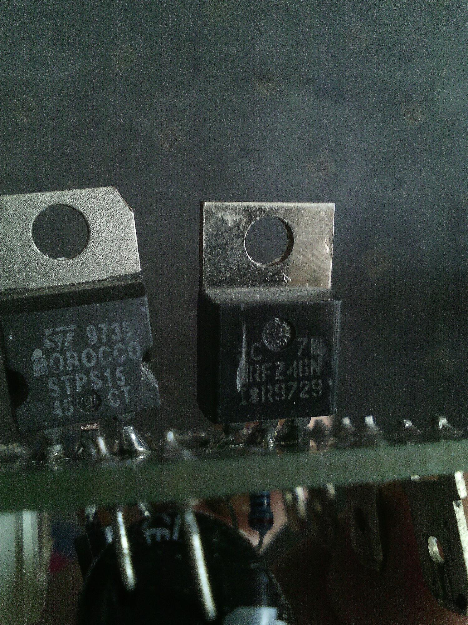

cezaruxa
подскажите как эти детали правильно называются. маркировку толком не могу прочитать. может аналоги какие есть вдруг не найдутся эти.  детксий контроллер самоката 24вол. спасибо
Добавлено 09 Апр. 2019 в 15:22
ser_mih
Сдвоенный диод Шоттки STPS1545CT,
полевой транзистор IRFZ46N.
Детали явно не из дефицита.  ;-D

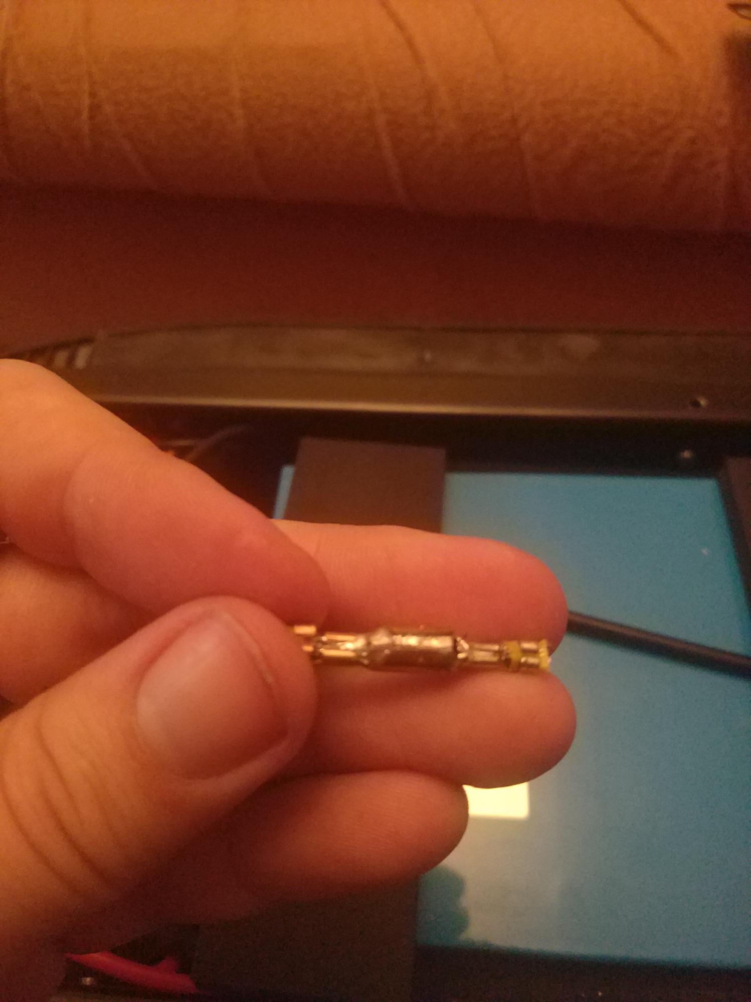

Народ вопрос к тем кто шарит в электрике проводке и "токах"
на дуалтроне ставлю вот такие (на картинке) разъемы для соединения МК и контроллера, хочу делать без пайки (сами провода просто обжать в разьем)
это очень "плохо" в итоге выйдет или особо не играет роли с пайкой или без ?

Цитата: Bloody от 12 Апр. 2019 в 12:20это очень "плохо" в итоге выйдет или особо не играет роли с пайкой или без ?
это очень плохо... в топку эти ножевые клемы, не подойдут они для фазных проводов.
они разные бывают http://caxapa.ru/thumbs/?800,861341,http://radan.ucoz.ru/shteker2/FDFD.png
но даже максимальные маловаты будут для фазных проводов.

[user]MoRoman[/user], неужели это хуже, чем было в стоке, что я скусывал? по виду новые раза в полтора "жирнее"
разьемы еще есть, от RC моделей, где контроллер дает ток 100+ ампер, но напряжение меньше в разы , они пойдут?
или посоветуйте, знающие, что лучше из этого выбора поставить тогда https://www.vseinstrumenti.ru/electrika_i_svet/el_mont_prod/klem_szhim/klemmy/

[user]MoRoman[/user], не подходящий вариант, нужны коннекторы , чтобы пролезали в шайбу в накидной ключ ( может и пролезет)

Цитата: Bloody от 12 Апр. 2019 в 14:05нужны коннекторы , чтобы пролезали в шайбу в накидной ключ
выковырять из приведенных выше или из XT60 сами пины и в термоусадку их  /:-)

Цитата: MoRoman от 12 Апр. 2019 в 14:21выковырять из приведенных выше или из XT60 сами пины и в термоусадку их  /:-)
Ну это перебор, лучше заменить МТ-60 на МТ-30, найти можно тут .
