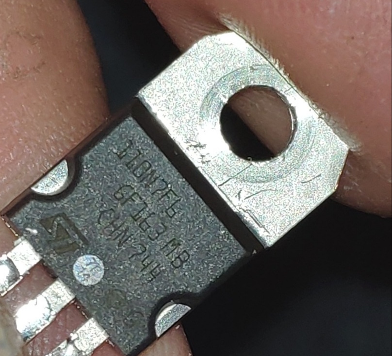

Вобщем почитал тут темы, и сев за стол, включив лампу, стал тестером все прозванивать, везде напруга была вроде как норм, на ключах стал проверять, обнаружил на двух 27,5, а на третьем 28,2. Проверял так, черный щуп от тестера на землю, красным щупом по фазным точкам. Отпаял эти два транзистора, один из них был мертвым. Звонился как коротыш. Заменил все 6 транзюков 80NF70 на STP110N7F6 снял с другого контроллера, контроллер заработал. Теперь хочу спросить, нормально будет работать на них? Можно шунт залудить? Или я опять спалю ключи?

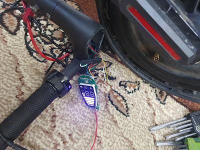

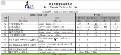

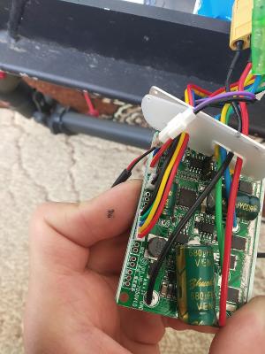

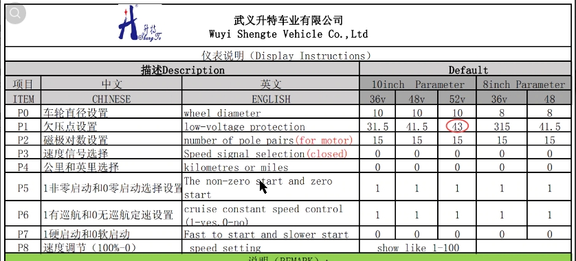

Доброй вечер ошибка на чела вскакивать и отрубать заднее и заднее колесо у ково была такая ошибка? А именно при нажатие турбо режиме при нагрузке  :eureka: Электросамокат WS-baikal 2400W 52V2 Пару месяцев стал дергаться при эконом  режиме . Потом на 4000 тысячах км пробега обнулился  бк  стал глючить курок  и стал работать на полую катушку как на турбо режиме . Поменял бк изменилось только стал плавный газ ? родной курок синим Тоболом. . Новый курок настроил как посоветовал продавец на алике (Просто нужно отрегулировать значение P1 до 43, его можно использовать на скутерах 52 В).
MoRoman

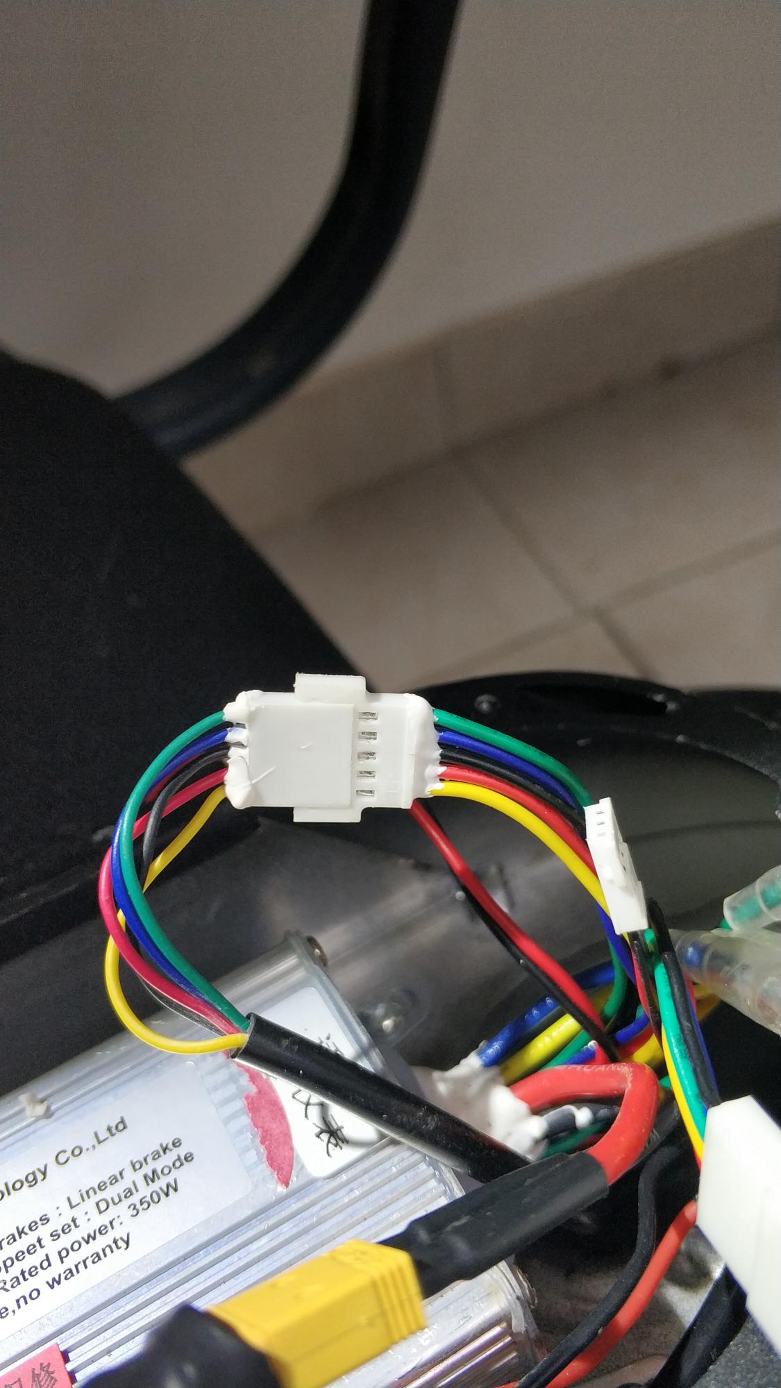

[user]Рокер[/user], сколько проводов в фишке дисплея/курка?
Ошибка показывает на неисправность датчика холла в курке, но может быть вызвана и неисправностью контроллера, при условии, что проводов 6, а не 5.
