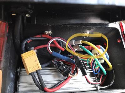

Самокат Joyor Y5-S. Батарея 13 Ah. В эксплуатации 6 месяцев, пробег порядка 1600 км. Пару месяцев назад, время от времени, при ускорении мотор колесо на пару секунд как бы "подтраивало", появлялся низкий звук и вибрация. Как то в начале августа такое беда была сразу, как только поехал и длилась пару минут. Я продолжал ехать и это прошло. В итоге, на днях колесо "затроило" после 30 минут поездки и в себя уже не приходило. Самокат ехал, но медленно и колесо издавало низкий посторонний звук. Отдал в ремонт. Предполагал проблемы с датчиками Холла или проводкой. По факту, сказали что был слабый контакт на одном из проводов в разъеме батареи и контроллера. Контакт сильно грелся, оплавил соседние провода и сам разрушился. Починили проводку, все заработало.
Но, радикально сократился пробег. До поломки проезжал до 35 км на одном заряде и на дисплее ещё около 45 вольт оставалось. После ремонта полностью стал разряжаться с 54,6 до 42 вольт за 25 км того же маршрута. Причем время полной зарядки не изменилось и составляет около 6 часов. Вопрос к специалистам. Мог такой дефект привести к значительной деградации батареи? Или не исключена подмена батареи в сервисе? Или вообще засада в другом?
