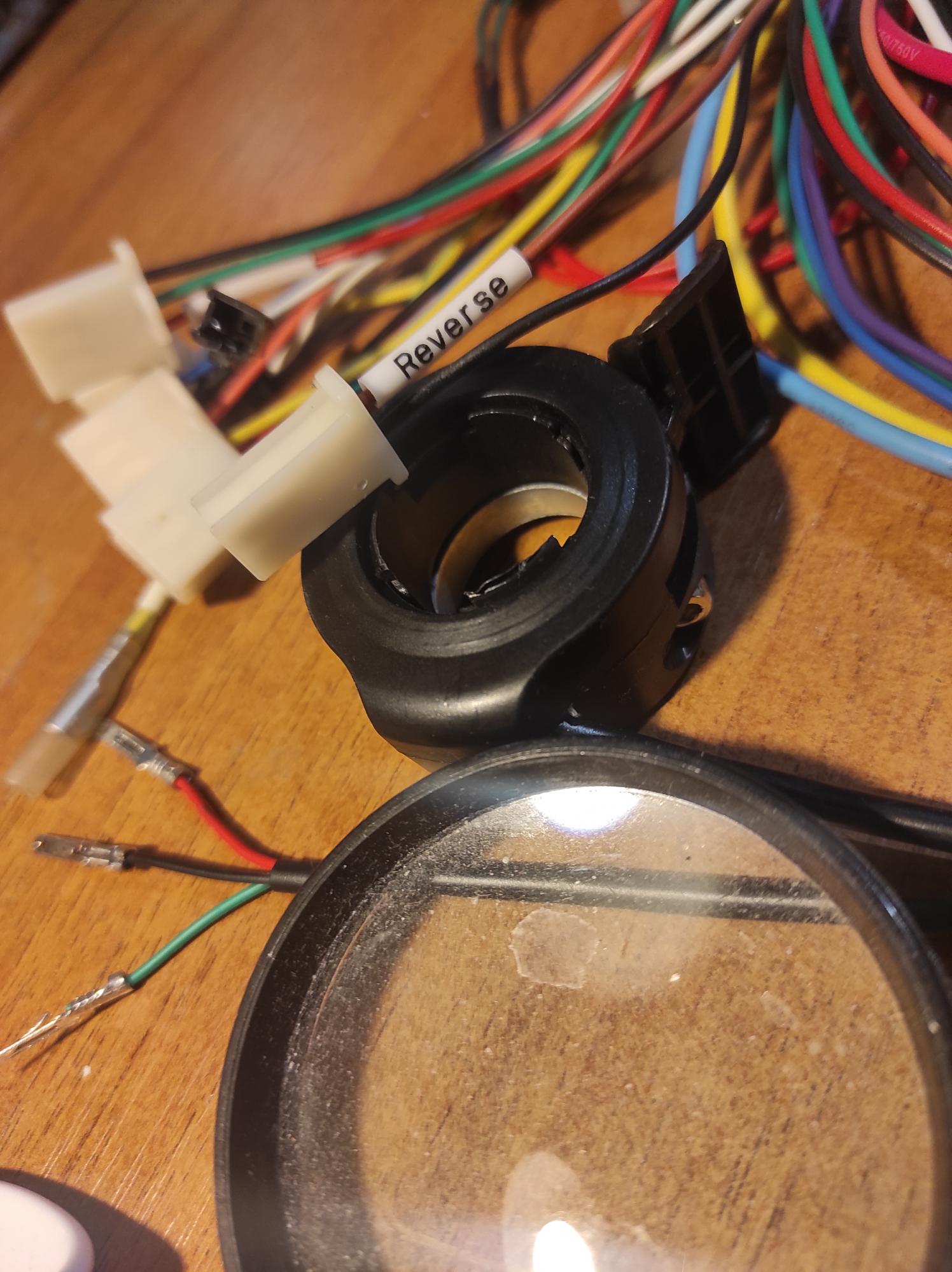

Хочу реверс сделать. К контроллеру припаять курок газа с холлами.
На курке три провода, красный, черный, зеленый.
На контроллере два, черный, коричневый.
Как спаять?
Или из курка газа не выйдет? Нужно искать курок тормоза?
Как спаять?
Там видимо просто под контакт-замыкание, раз всего два провода.

Сейчас попробую по другому объяснить B-).
Во первых, не рекуп у меня написан на импортном языке, а обратный ход :ah:. Я так понимаю, это задний ход, как в моноколесе. У моноколеса нет тормоза, а есть задний ход. Сначала моноколесо тормозит, а потом начинает ехать назад.
Если кнопку поставить- это неправильно, нужен именно курок, нажал на курок, самокат сбавил ход, отпустил курок- самокат по прежнему едет вперед.
У меня курок с холлами, я не знаю как спаять курок с контролером, и вообще, годится курок для этого

Какой второй датчик?
У меня есть курок газа, который я хочу использовать как курок тормоза. Только в курке тормоза нет холлов. Если нужен обязательно курок тормоза- значит куплю

2 провода для курка маловато. Вот если кнопка, которая меняет "направление действия" того же курка...

Я не знаю конструкцию конкретно Вашего курка. В одном из моих, что я разбирал, магнит ездит по внешней дуге курка и в конце его траектории стоит датчик. Чем сильнее нажат курок, тем ближе магнит к датчику. Первая треть движения курка - холостая. Если такой же датчик поставить с другой стороны, в начале траектории, то будет курок тормоза, совмещенный с курком газа.

Нафига?  Ты когда заднюю на авто врубаешь на какую педаль давиш? На ту-же! Включил реверс, нажал на газ и тормози... только ручка газа должна быть очень плавная...
В качестве варианта можешь поставить кнопку реверса с дополнительной группой контактов, которая будет перекидывать сигнальные провода с основного на альтернативный курок для реверса...
