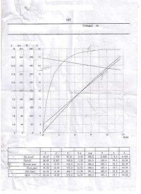

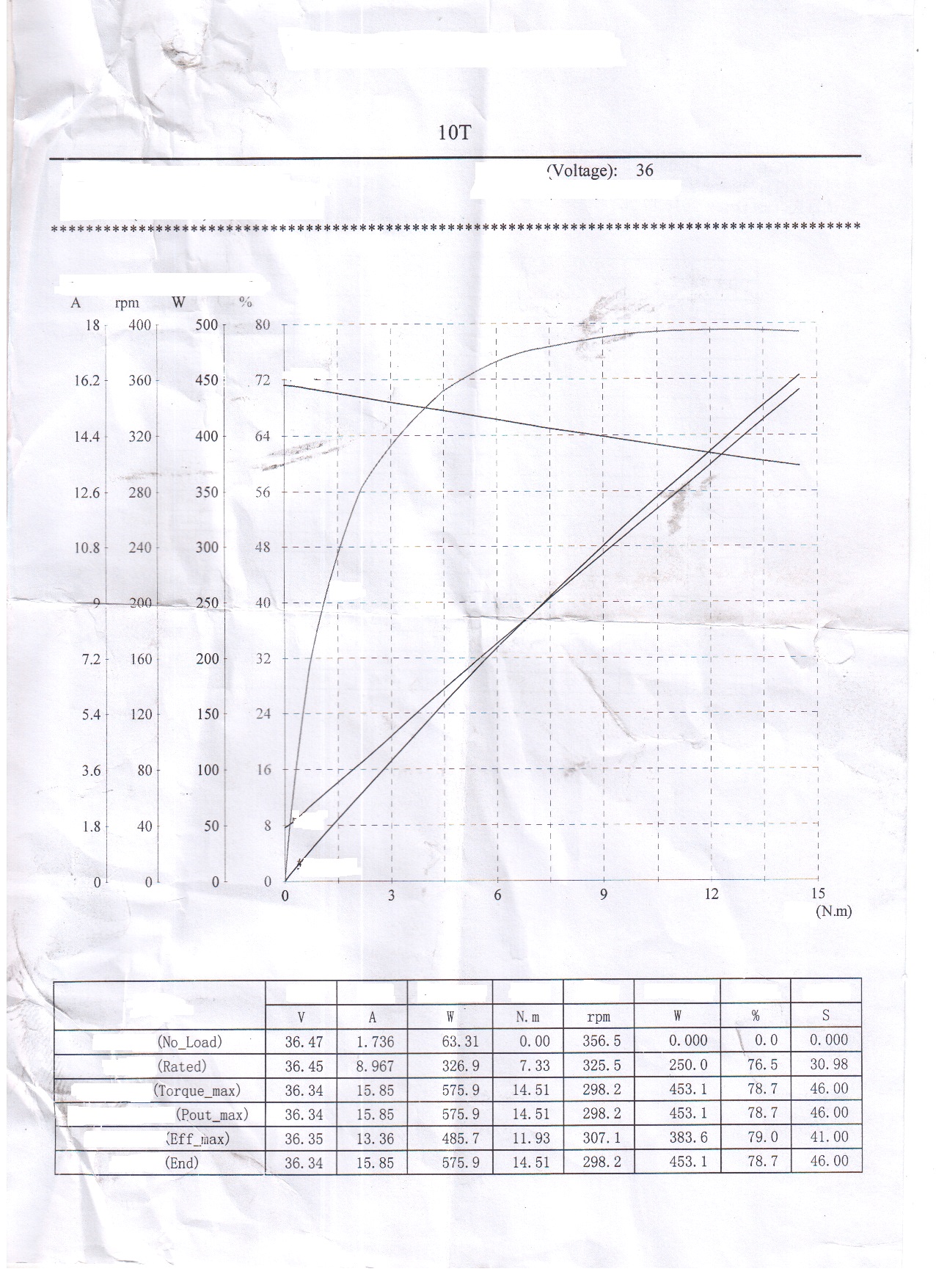

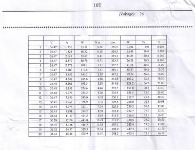

kor
На саите li-forse кстати есть график с параметрами переднего мотора XOFO 350w 10ти виткового:
Optima Watson
[user]kor[/user],  Спасибо за график и табицы. У меня 3 года назад при первых испытательных выездах на переднем МК  получались примерно такие же характеристики, снятые ватт-метром, как на графике.
