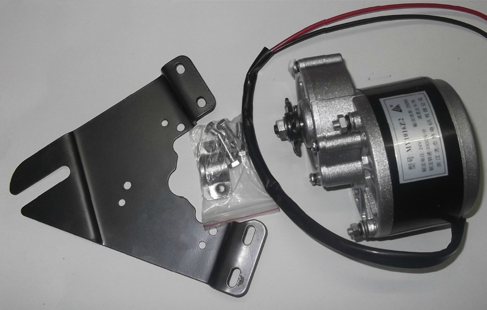

Купил уже моторчик с крепежной пластиной для установки с левой строны заднего колеса на 24 В, 250 Вт. вот такой:

Фото внутреннего устройства навесного коллекторного электродвигателя со встроенным редуктором 24 В, 250 Вт:
http://www.e-bike.com.ua/viewarticle/id/153/

TRO, ну неужели вы думаете, что я таки невесть как "пальцем деланный"? Ну я же понимаю разницу между "божьим даром и яичницей". Я ведь не враг себе, своим трудам и здоровью моторчика, чтобы взять и включать его напрямую с места в галоп... :-D.
Я же его собираюсь включать  с одной целью - только перед заездом на затяжные подъемы и стартуя не с места перед пригорком, а предварительно разогнавшись на переднем моторе, помогая педалями. Какие же при этом будут обороты " в 2 раза ниже номинальных"?
Да, будут пониже, но не в 2 раза.
По паспорту номинальные обороты у него 3000 об/мин. Встроенный редуктор с передачей 1: 9,87 снижает обороты холостого хода до 304 об/мин. Звездочка фривила на валу моторчика будет на 12 зубьев, а звезда на задней втулке на 56 зуба (уже присмотрел такую), то обороты колеса на Х.Х. будут при такой передаче 65 об/мин, или почти 1 об\сек.
Но это на вывешенном колесе.
Пиковый ток у движка 13 А, если упереться в стену и включить мотор напрямую, а DC-DC понижайка держит 15 А.
Ну, и зачем мне контроллер?
Момент думаю будет достаточным чтоб при такой передаче без напряга в горку заезжать. При этом момент у моторчика не такой уж и слабенький. Не нужно придирчиво смотреть на мощность 250 Вт. Момент по китайской паспортизации у него равен 19 Нм, если верить китаёсам.
