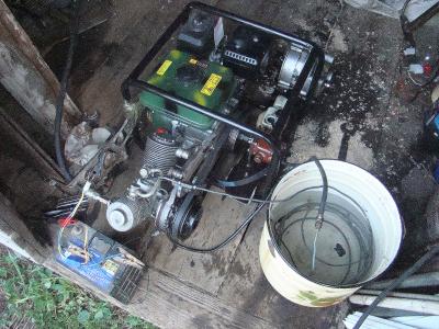

Павел Ходько
  Я вот такой состряпал.Двигатель от мотопомпы 7л.с. генератор 12в. 85А.  Танковый компрессор,докучи. Мотор хоть и мощный,но без компрессора с генератором жрёт меньше литра бензина.
мне нравятся альтернативные источники энергии      https://electrotransport.ru/index.php?topic=16670.0  Пытаюсь построить активный прицеп с электроприводом.
