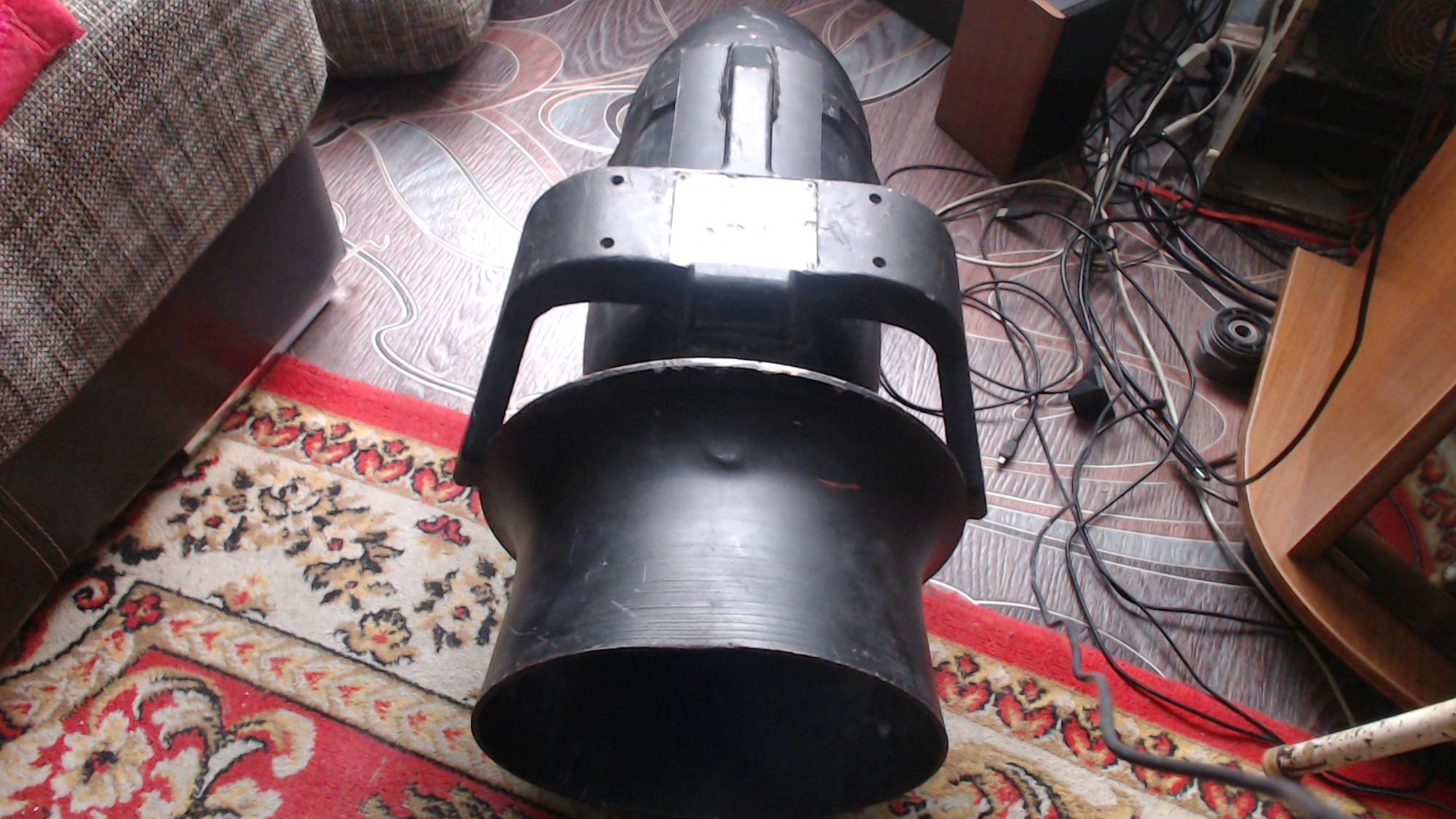

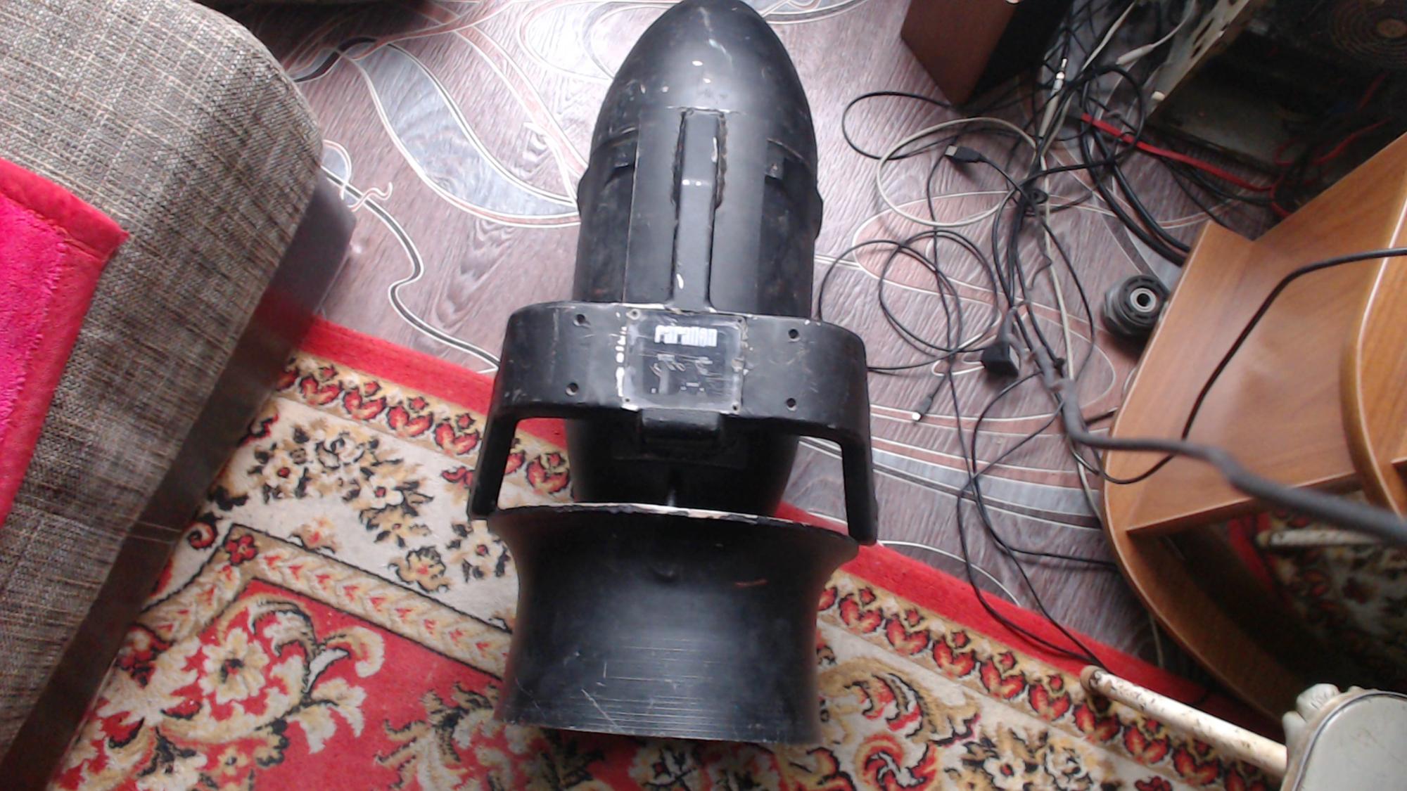

Mex
Цитата: EastCrow от 15 Март 2018 в 16:09
какого диаметра кольцо вокруг винта на торпеде? моя еще в пути  :-)
не, товарищи, странно все это, я в шоке с Сергея, сказал бы хоть....
25.5см диаметр
главно пишу продавану - он говорит уже купили и забрали...  мдя...
EastCrow
25.5см диаметр
забрал мой друг, он переправит мне корпус. Дружище, ты не держи зла на Сергея, я его 300 лет знаю, он знал, что я ищу корпус, чтобы попробовать сделать буксир, вот и поделился ссылкой.

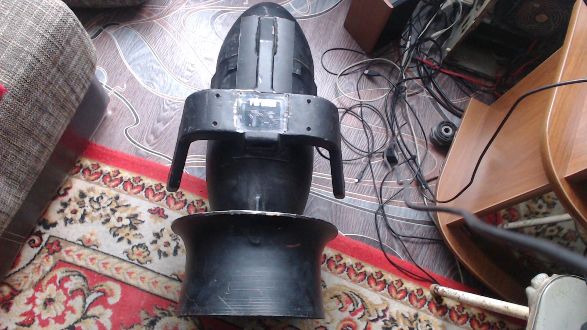

Mex
#87
не могу определиться как ручку установить, подальше или поближе, как это вообще отразится на управляемости ?
если ручки упираются в кольцо - держаться удобно, но есть предчувствие что кольцо натрет запястья в воде.
кто что думает ?

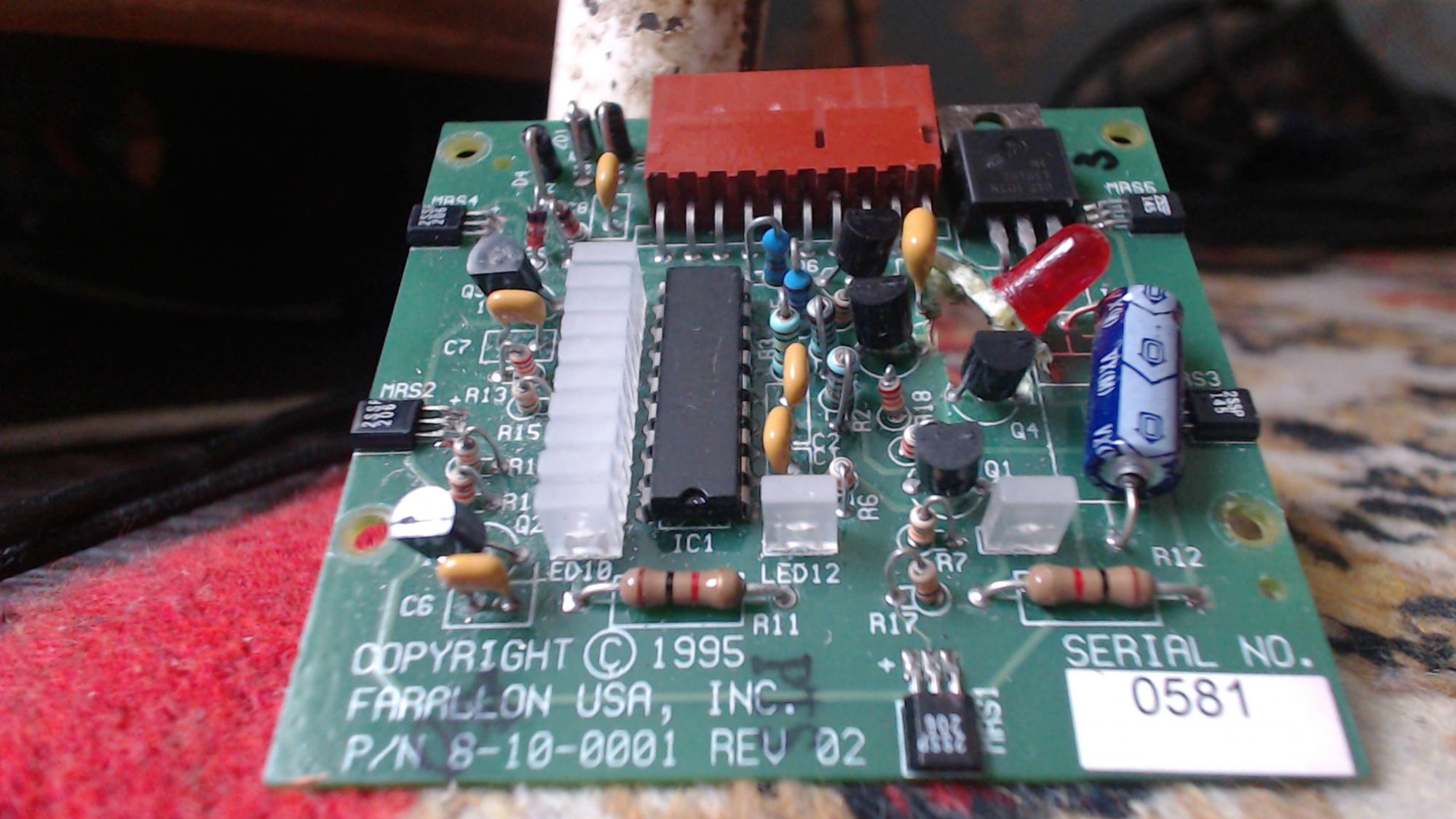

и вот что находилось внутри, в ручке..
плата управления, взаимодействие с окружающим миром при помощи магнитных полей, установлены 5 датчиков холла. придется делать тоже самое, но только с обычной ручкой газа для 3-х фазных контроллеров , либо курком..

EastCrow
кто что думает ?
подальше, при близко расположенной ручке в кольцо сверху будет попадать вода хуже из-за завихрений от ручки.
