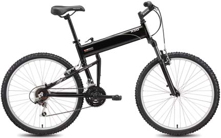

Пожалуйста, посоветуйте, куда посмотреть для поиска металлического корпуса для батареи из Headway 40160, который можно было бы навесить на раму складного велика Montage: http://www.onlinesports.com/images/mnt-x50.jpg
Геометрия батареи (элементов): 6x4
Думаю поискать маленький металлический "электрошкаф"/коробку с замком, но не уверен влезет ли с учетом места под движок и колесо.
Может батарею свесить вертикально (элементы будут горизонтально)?

Достаточно большой выбор здесь http://www.chipdip.ru/catalog/cases.aspx
там есть и достаточно крепкие корпуса из ударопрочного пластика, в общем выбирайте что нужно.
Если не пугает необходимость тянуть провода от БМС, можно продумать вариант с 2-мя отд. блоками, для них и корпуса найти легче и появляется гибкость в размещении.
