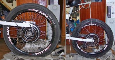

Решил поменять полусликовую кенду на более злую резину 26х3.0. Опишу методу которую применил для замены покрышки на заднем колесе. Взгромоздил вел на маленький стульчик подложив пару малоценных книг, открутил заднее колесо и снял полуслик. Одел на верх обода новую покрышку, потом вставил под седло отрезок трубы, можно использовать так же черенок швабры. Сделал из веревки петлю и поднял веревкой заднее колесо. На висящем колесе беспроблемно заправил нижнюю часть покрышки на обод.

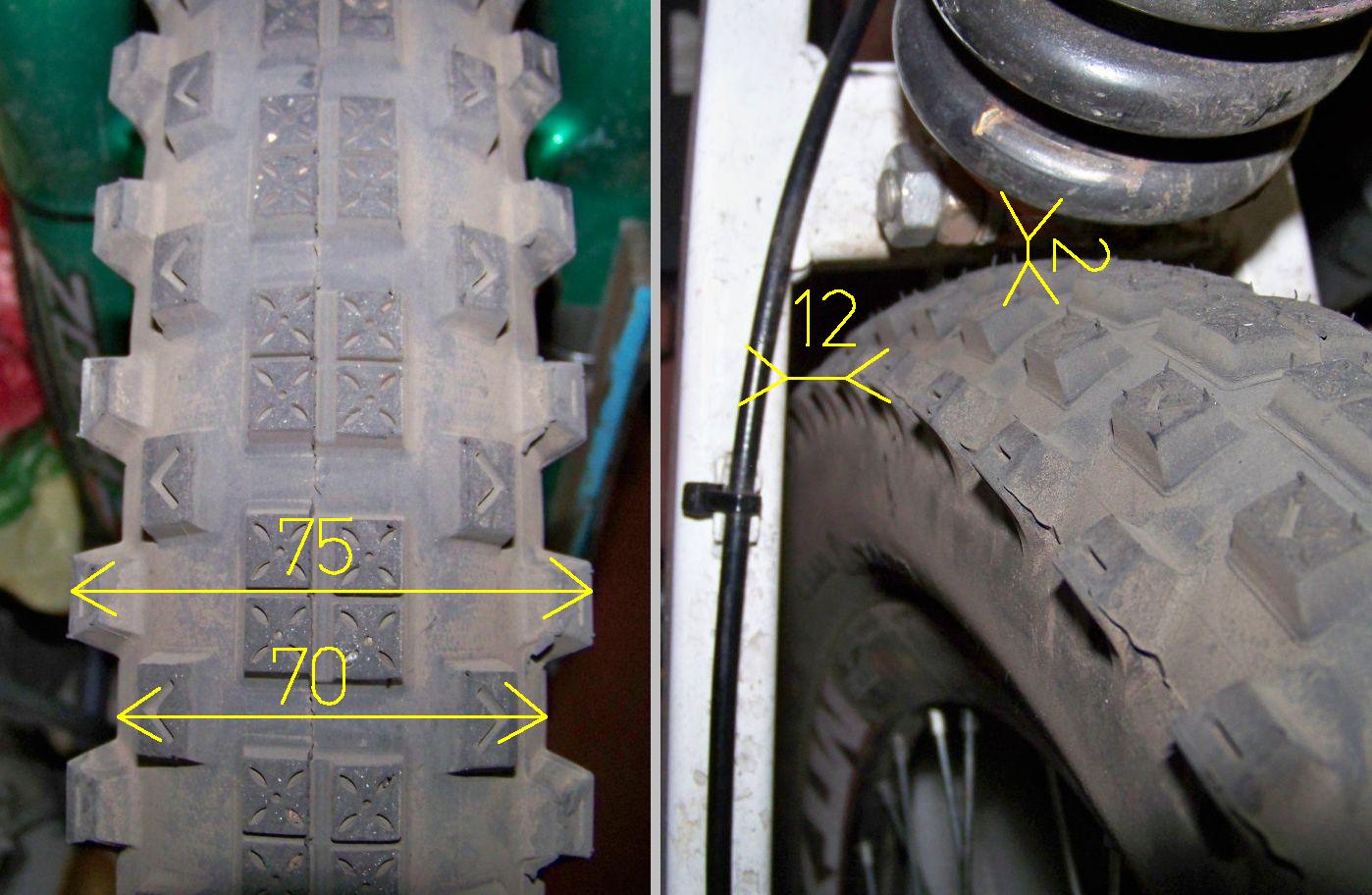

Прокатился на более злой резине китайской фирмы Chao Yang 26x3.0.
Не трет ни спереди, ни сзади. Но зазор в заднем маятнике до перекладины всего 2 мм.
Первое впечатление такое, что полуслик кенда 26х3.0 лучше идет по рыхлому песку.
Кенда как бы всплывает в песке оставляя ровный cлед, а более злая резина песок сей роет.
Но надо будет еще прилично поездить для окончательных выводов.

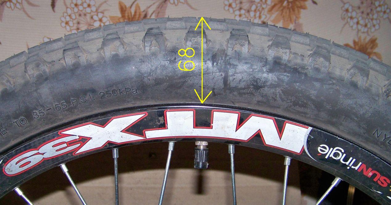

На картинке размеры даны для обода sunringle MTX39.
Вес покрышки 1.4 кг ( вес замененного полуслика Kenda Flame 1.0 кг).

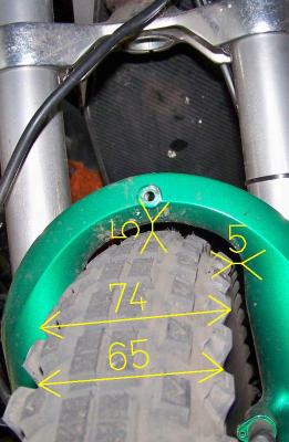

На картинке зазоры в передней вилке. Обод с внешней шириной 26 мм.
