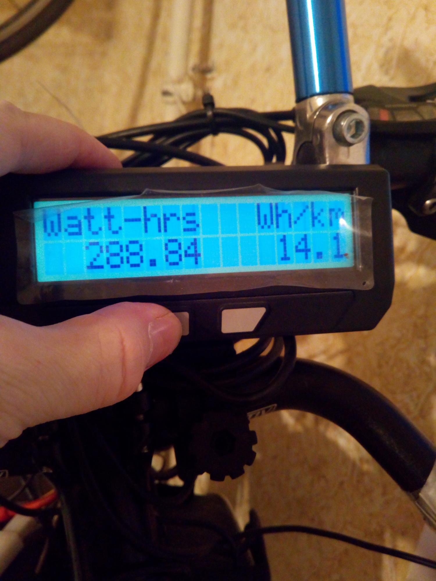

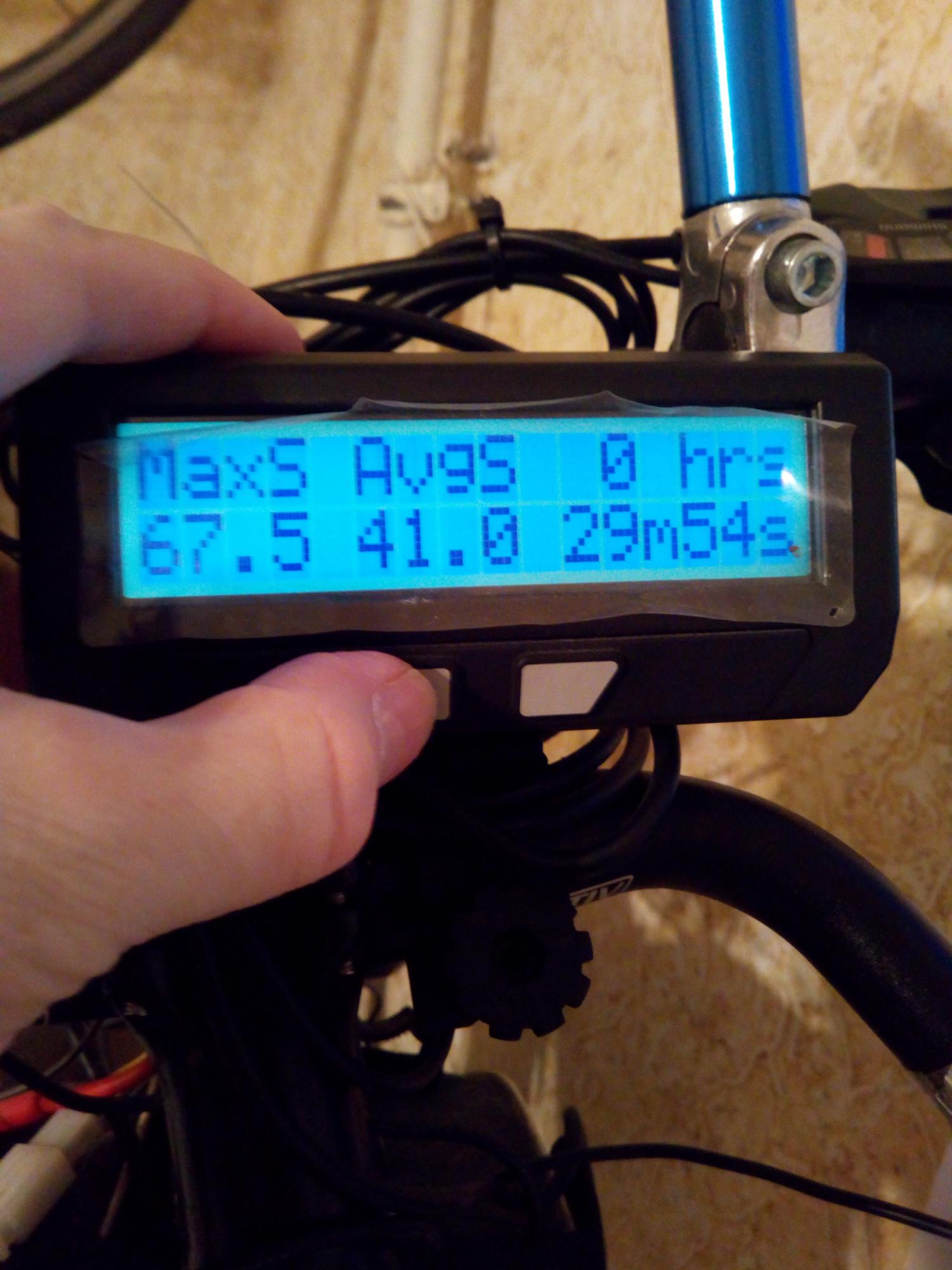

Вот статистика с недавней поездки с батареей 13s, полюбуйтесь  B-)
дистанция
максималка под 70кмч (читерил за фурой, недолго, пару километров, всю остальную дорогу сам ехал, так обычно все ж 55-60 максималка)
средняя более 40кмч
ну и расход 14 Втч/км

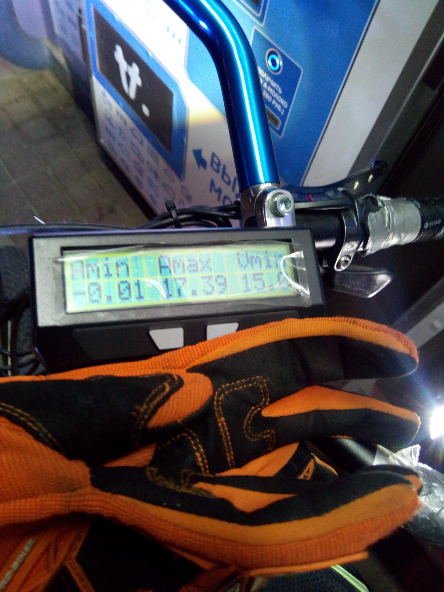

вот максимальный ток видно

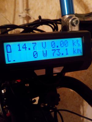

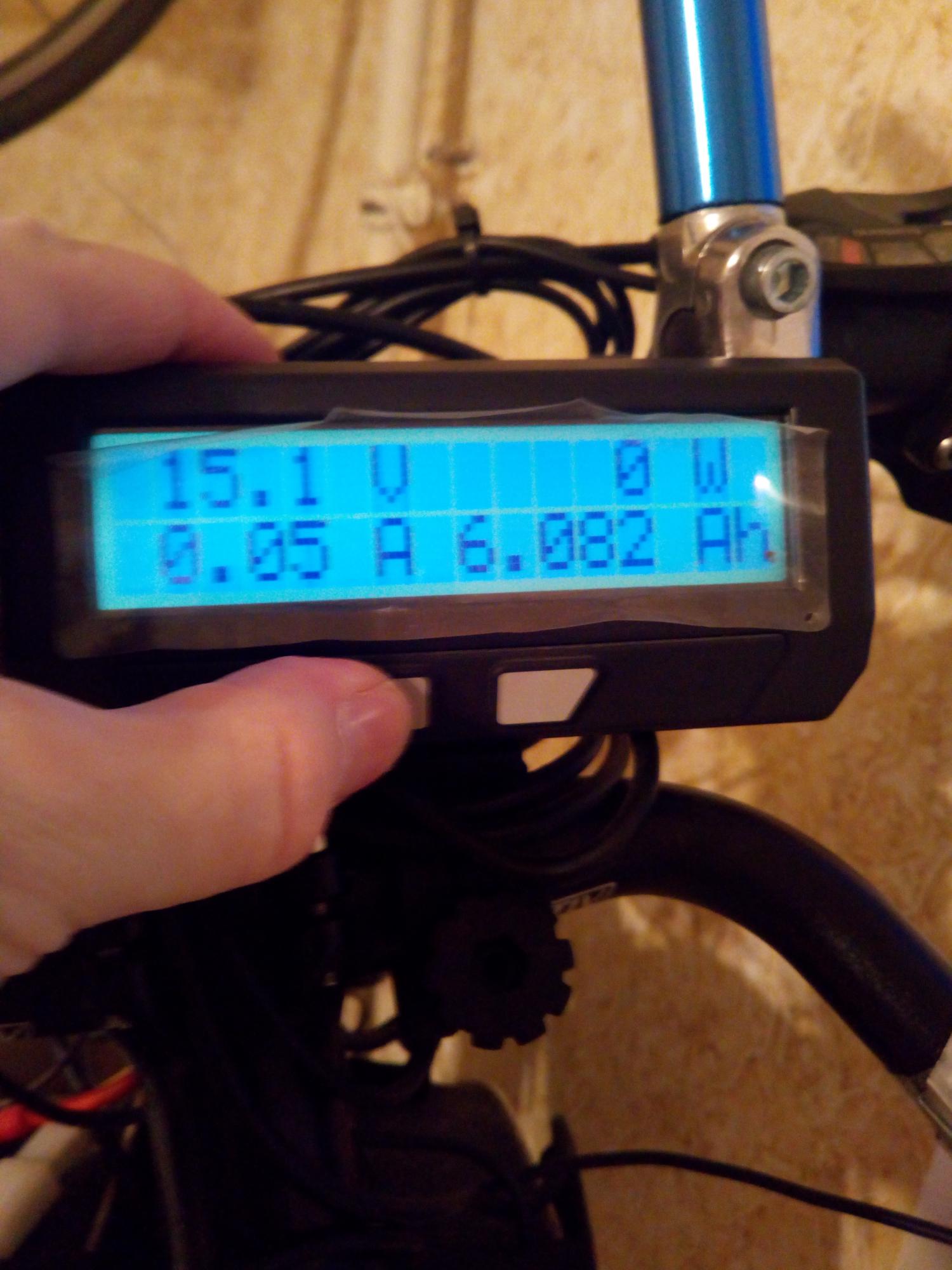

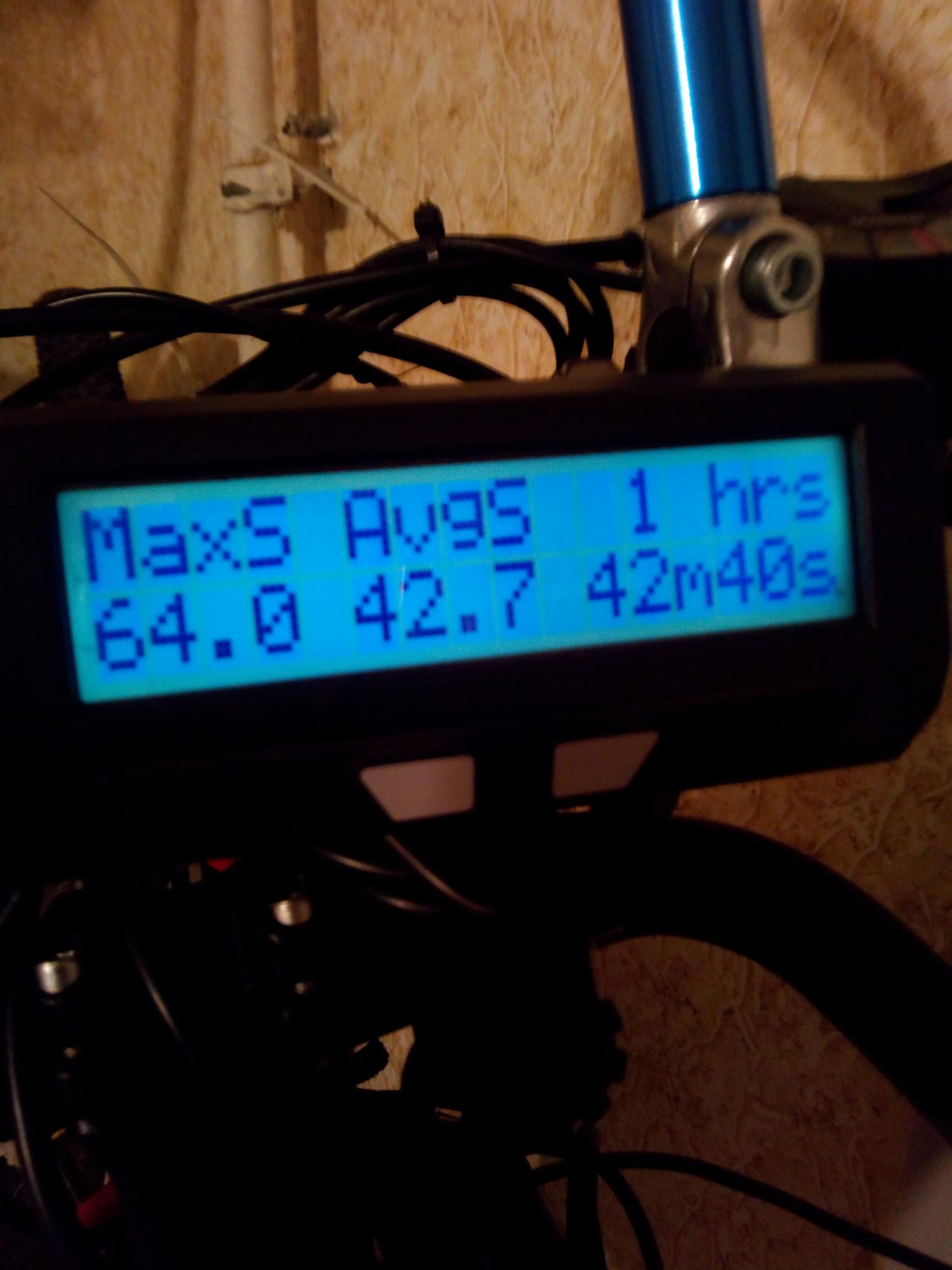

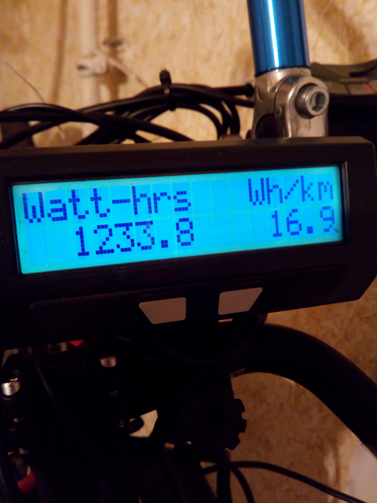

Еще немного про редукторник этот! Он крутой! Седня тестил батарею новую до отсечки.
Разряжал "от души", практически нигде не ехал вполгаза.
В итоге мотор кстати прогрелся нехило так, выше 50 градусов на крышках. Но ему не впервой. Надежный редукторник  :wow:
И вот показания:
Километраж 73.
Средняя почти 43  B-) Это ооочень прилично для этого редукторника. На мощном ДД (который 1500Ваттник) я сейчас делаю среднюю всего на 5кмч выше как правило.
Ваттчасы, почти 1234Втч и расход 16.9Втч/км

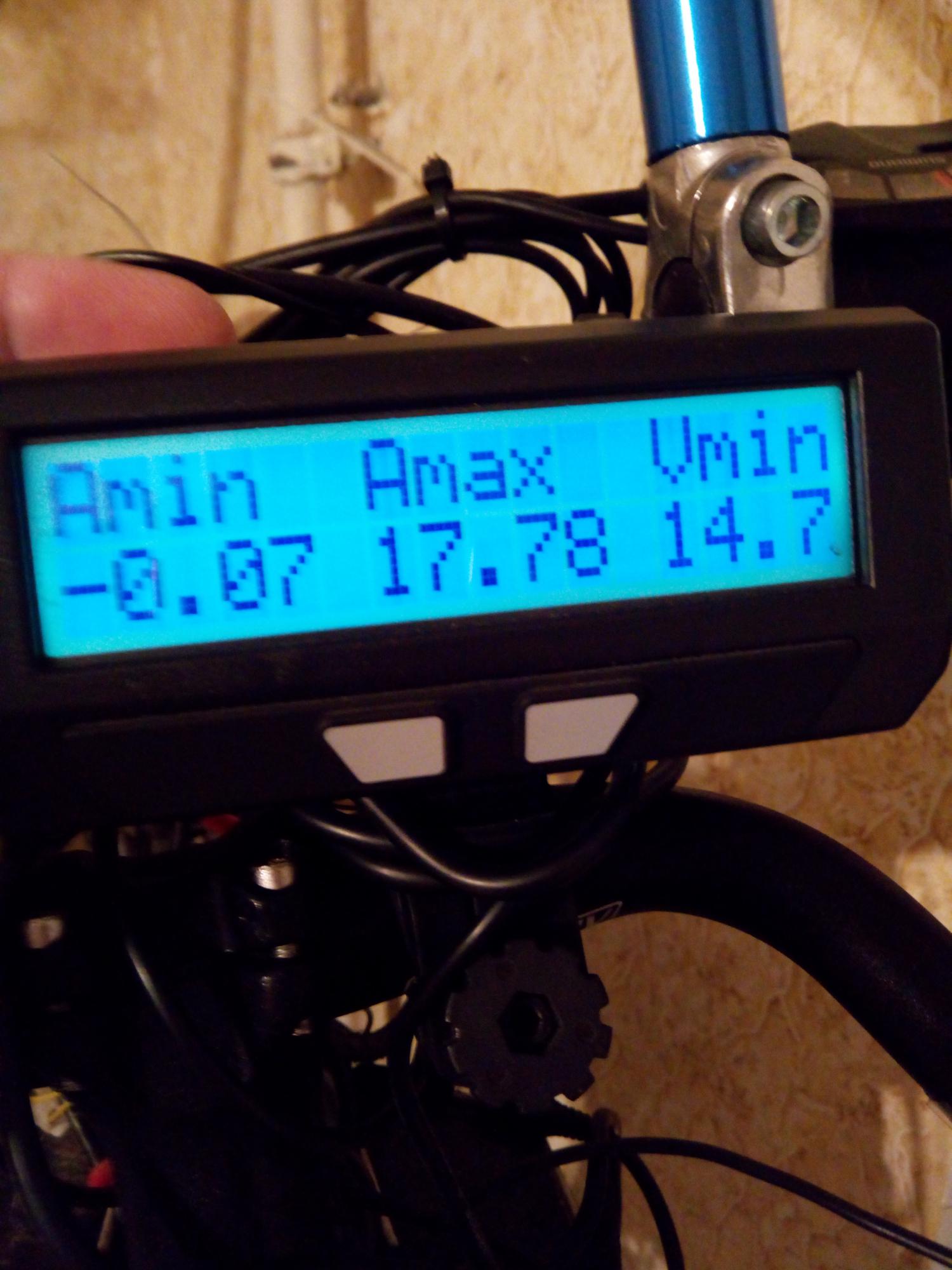

Ток макс, но максимальный он только когда позволяет фазный ток, обычно все же до таких значений не доходит потому что упирается в ограничитель по фазному, может еще по скорости упирается в ХХ но это совсем редко...

почему напряжение 14. кажет?

Добавлено 24 Авг. 2019 в 19:39

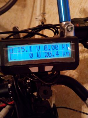

это потому что я доразрядил новую батарею до отсечки
и для снятия показаний просто подключил липошку типа "наркотлета"  :kidding:
