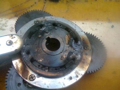

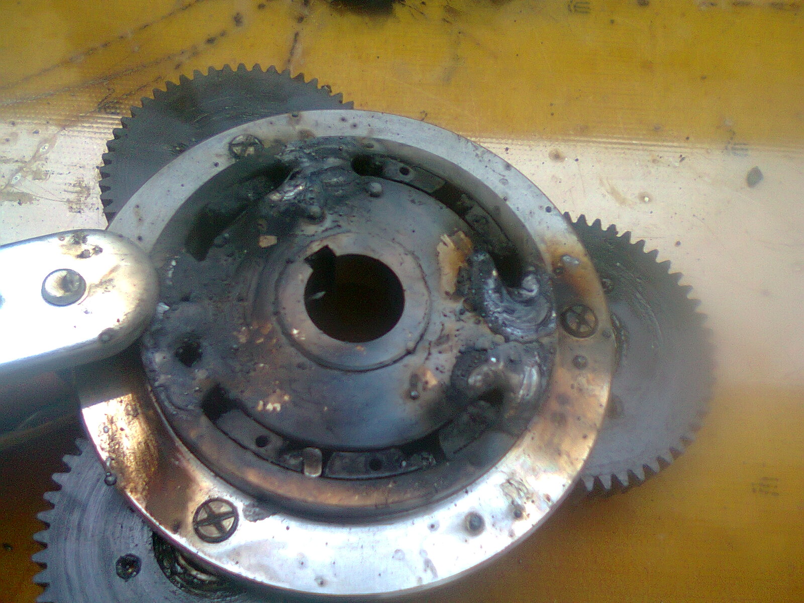

Собрал тестовый стенд на тисках как советовал mevial. Вот такая фигня выходит при вращении.
MOV06534
Это фото старой шестерёнки, насечек или меток не вижу. есть ли они?
Сделайте хорошую макрофотку без фривила. Так, чтобы было хорошо видно зацепление центральной шестерни, с планетарными.
Кстати, что с фривилом? Он вообще нормально работает?
Видео без шестеренок, тоже неплохо взглянуть. Чтобы понять откуда идет стук.  :exactly:

Как-то оно интересно себя ведёт. Мне тоже интересна работа самого мотора без редуктора и так же интересен люфт солнечной шестерни. Тут получается либо более мелкая новая шестерня(кстати интересно всё-таки почему одну поставили) либо сильно люфтит солнечная шестерня. Сидеть всё должно почти без зазоров.

Шестерня новая по размерам должна быть такая как и старые. Мерил штангенциркулем и прикладывал бок о бок, отличий заметных глазу не видел. Купил одну вместо трёх - стормозил. Добрый человек ranger предложил часть свободного места в его посылке из Китая. Просить место для трёх шестерёнок вместо одной сначала постеснялся, а потом уже было поздно заказ был уже сделан.
Эксперимент без редуктора попробую провести в понедельник. Сейчас повредил палец и ловкости рук не хватает что бы снять стопорное кольцо.
Сегодня провёл эксперимент.
Похоже нашёл источник проблемы, в центральной шестерне (подозреваю она называется солнечная) в зубьях закрались мелкие кусочки из разбитой шестерни. Так как они полностью облепились смазкой их поначалу не было видно. Видео снял, размещу немного позже. Сейчас подозрительно одна из шестерёнок (не новая) ходит с запасом по штырю, на который насажена. Остальные две сидят плотненько (стопорное кольцо вроде сидит плотно). Из-за этого кое-какие звуки (не ласкающие ухо) при работе издаются, но это день и ночь по сравнению с тем что было

только хотел сказать что нужно каждой железной шестерне шилом проколупать межзубные расстояния чтоб вытащить оттуда остатки зубиков прошлых шестеренок...
а вал той которая ходит скорее всего съеден подклинившим подшипником...проставьте просто шайбочки чтоб не доставали шестерни до дна
