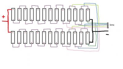

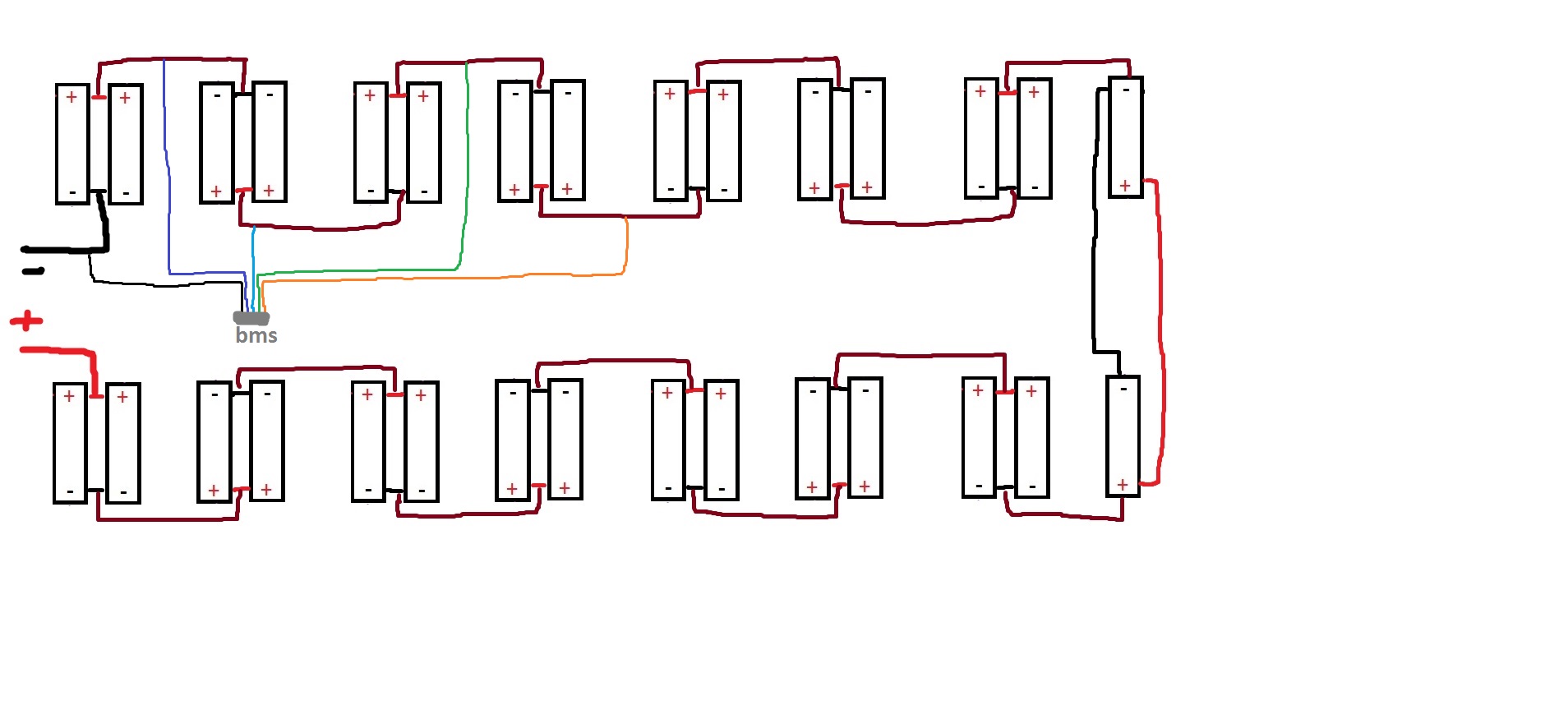

Извините, если перепутал тему, но очень нужна помощь.
Нужно собрать АКБ на 48 вольт. В наличии 26 ячеек на подобии этих
Можно ли собрать две батареи по 13 ячеек и параллельно соединить их? Если так можно, то правильная ли схема подключения БМС adaptto (в наличии 16s bms)?
Или такой вариант
Буду искренне благодарен за подсказку.
Seg@
Ячейки нужно изначально собрать по две в параллель, ну а потом собирать эти сборки последовательно и подключать провода к БМС.
Но прежде чем собирать все ячейки их нужно как минимум отбалансировать по напряжению.
