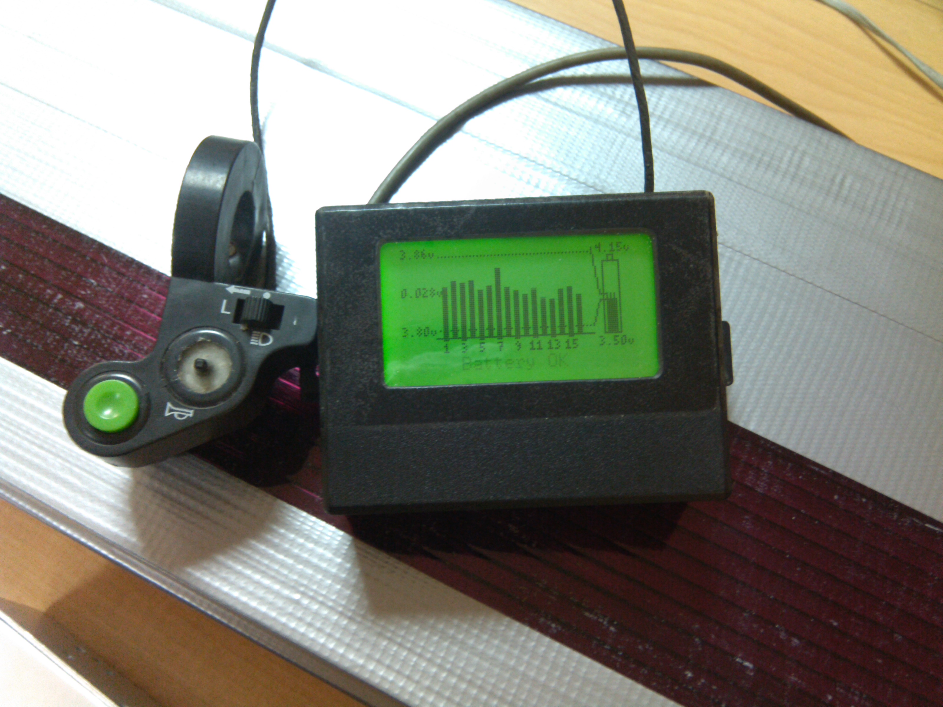

slides
А Уважаемый Чупа не прояснит, что за девайс у него на руле под правым большим пальцем с микрокнопочками ??? Оччень он заинтересовал.

Это вынесенные кнопки с дисплея, у меня тоже имеется. Кстати как кнопочки, сами не жмакаются при газе? И работают ли при включённом моторе? Мне всё лень RC цепочку ворганить, пока, для ковыряния в менюшках приходится газ скидывать.

Это микроджойстик.Течто беленькие - это шляпки шурупчиков.
Джойстик выглядит так :
Чтобы защитится от помех поролбовали подтягивающие резисторы 1к ставить на линии и +5 ?
RC это антидребезг.

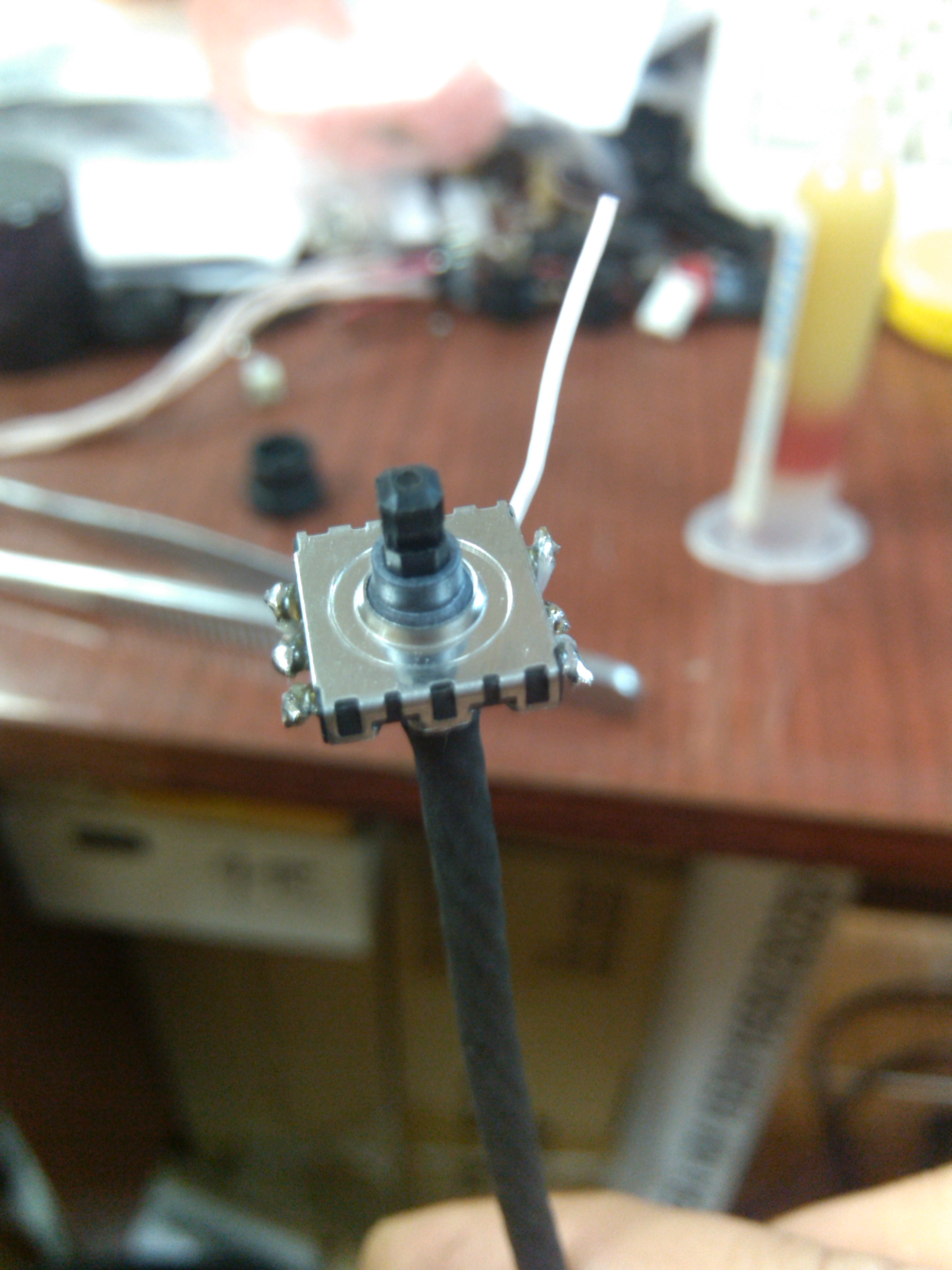

Разве это микро? Это макро. Микро это вот(китайский джойстик - 100р. прямо здесь и сейчас):
Берём стандартный китайский переключатель и выдираем кнопку:
Втыкаем туда джойстик:
Заливаем термосоплями по самое:
Далее фоток нет, но немного косметики: термоусадка и герметик на подвижную часть, сверху металлическая шайба, и нашлёпка от джойстика ноутбука.
Есть ещё более древний, первый вариант:
Подтягивающие резисторы внутри и так есть, а RC это не только антидребезг, но и хорошо помогает от высокочастотных помех.
