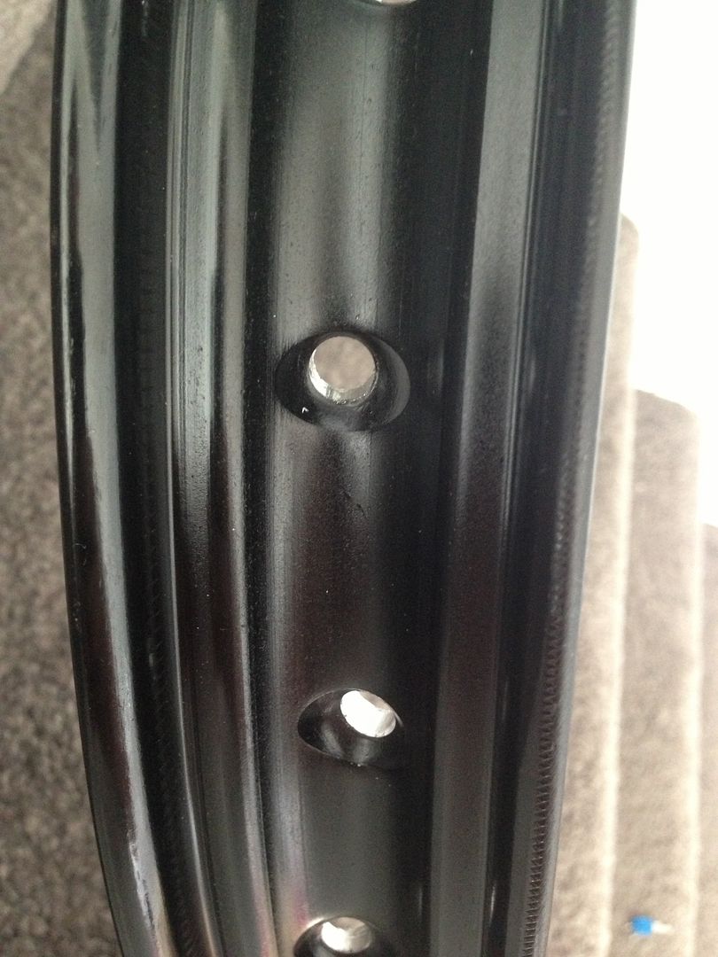

Цитата: Lion от 21 Авг. 2013 в 23:15
Похожая ситуюёвина, но в меньших масштабах, детектирована сегодня во время замены сорванных ниппелей:
зуб даю, что на это место никаких ударов не приходилось, да и вообще "жеских" ударов ободу не доставалось. Даже по фотке видно, что ни примятостей, ни прочих коцек нет (только от монтажек). Видимо они сами по себе. Фиг его знает, сколько он уже такой, только подомной отходил тыщ 8 на этом контроллере, и еще пару на предыдущих бетках. Плюс Андрей на нем хрен знает сколько еще наездил. Покамест засверлил концы трещин и поставил на место, думаю еще столько же послужит
проинспектировал вчера спустя пару тыщ км, результат неутешительный - засверливание не помогло, поползло дальше.
От греха подальше обод снял, и заспицевался в пришедший 18" мото
Peoner
тож такая трещина через весь обод была. заменил на биг фат маммут

vladk
#159
Цитата: TULSUNDURэто шаровые пистоны?
Это мото обод, ввиду толщины стенки ему пистоны не нужны. Если бы не было этих выпуклостей, то гайки спиц и обод пострадали бы от нагрузок
upd:
фото с другой стороны обода
[/size]
TULSUNDUR
то что он мото - это понятно...
то что там нету пистонов в традиционном понимании - это очевидно при первом беглом взгляде...
то для чего они нужны - понимает каждый кто спицевал большой мотор, и кто хотел заспицеваться бОльшим количеством крестов нежели 1...
вопрос в том - эти штуки ВРАЩАЮТСЯ или нет?
там шаровый шанир или это просто его имитация?
Lion
не вращаются. Это же видно по фотке
