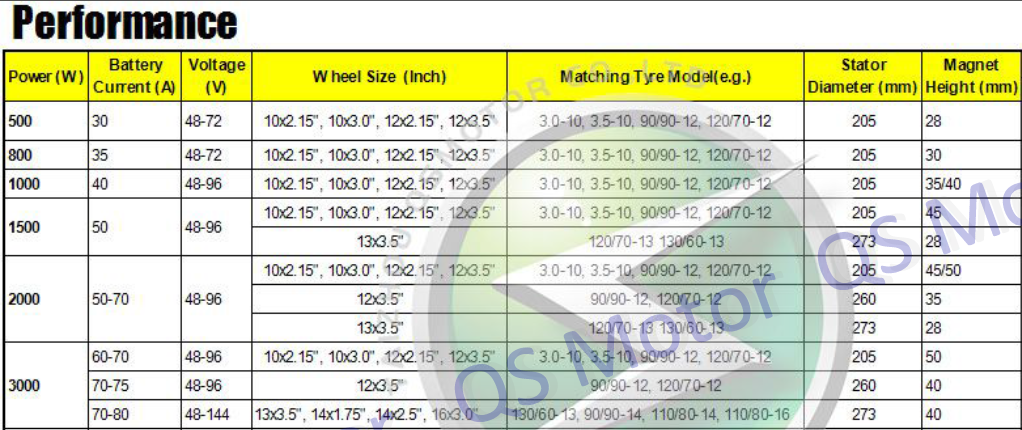

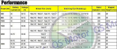

Цитата: GANY от 08 Сен. 2015 в 14:00
приобрел у знакомого новый мотор, некий "лейли!. аналог кваншуня вроде бы.
Аналог QS, только не всем известной крошки 3000W с 50 магнитами, а 1500W с 45.
Толстые фазные провода, дропы 150мм и вес от крошки. Долговременная перевариваемая мощность и способность к перегреву - от миникрошки. Возможно и расход поэтому вырос.

а диаметр статора ничего не значит? там же второй параметр. на моторе написано 3000 ватт 72 вольт. врут?
даже если так то это не должно так влиять на расход. вроде стало понятно с расходом. думаю главная причина - мотошина. когда колесо пробил и накачивал шину случайно коснулся ее. заметил значительный нагрев. раньше никогда не видел что бы велошина так нагревалась. а у меня давление было низковато для плавности хода. выходит что внутри трение гораздо больше в мотошине.

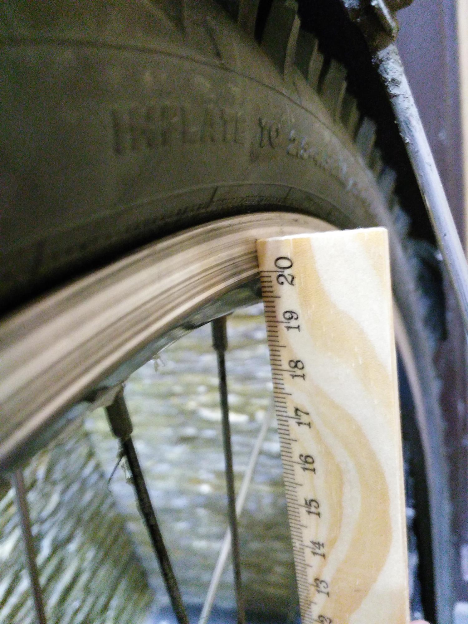

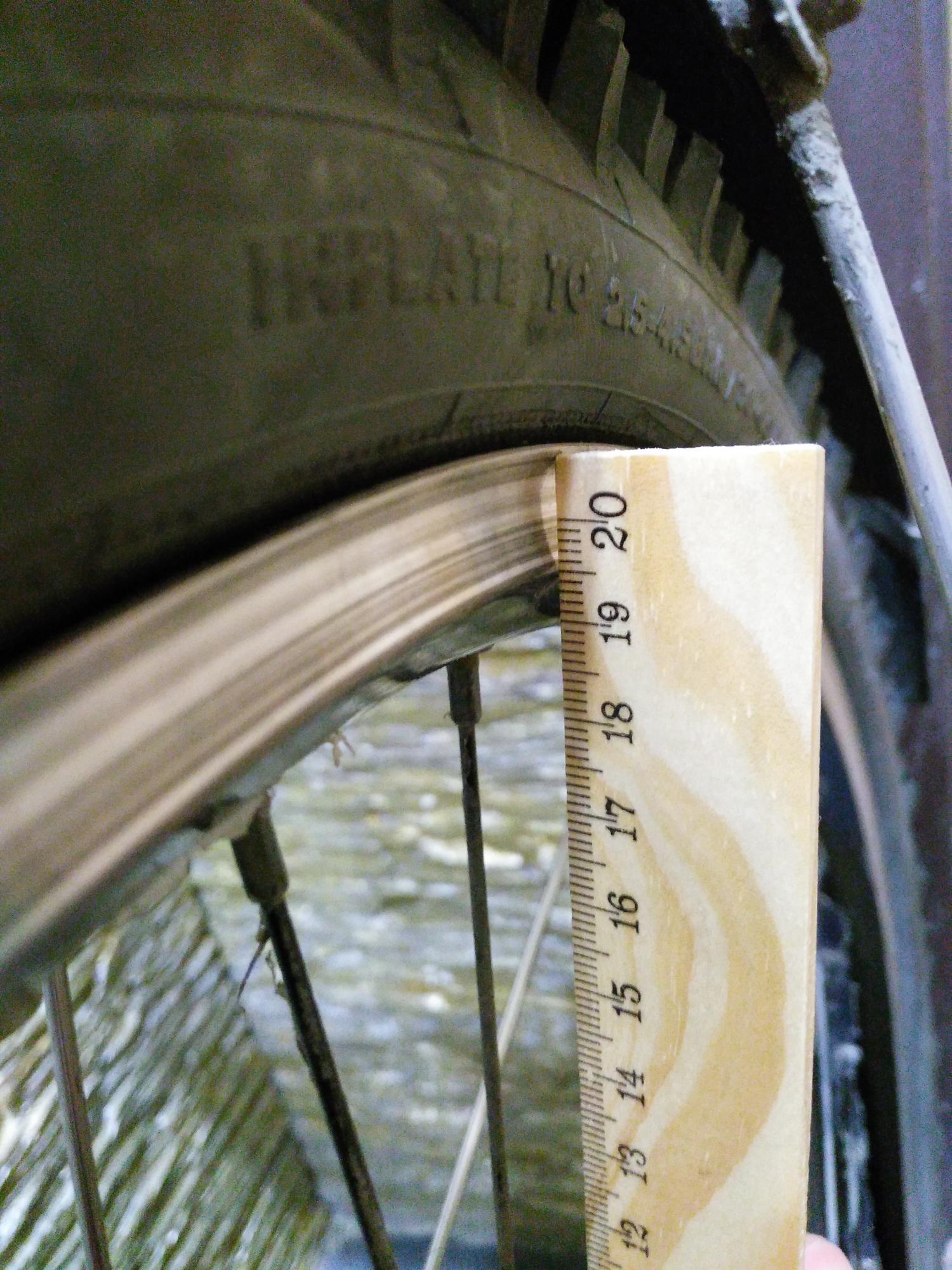

Сегодня менял резину и заметил что задний обод прогнулся в сторону покрышки.
Как думаете можно еще поездить на таком?
Колесо Halo Combat, с широким ободом 36mm.
Прогнуто равномерно по всей поверхности, не как от ямы в одном месте, на фотографиях я просто двигал линейку  от начала обода к краю.
manjak
[user]master_255[/user],  а помойму это износ обода от вибрэйков. Если пользуетесь вибрэйками то лучше поменять обод, может в любой момент верхняя кромка оторваться изза истоньшения стенки, и разбортироваться покрышка
E-Kross, Bafang BBSHD, Samsung 26FM 13s12p
master_255
Сомнительно, он бы постепенный был, в начале сезона точно ровненький был. Да и до половины обода идут ровно (на фотках видно) а потом плавный изгиб.
Хотя износ от вибрейков (стенки стали тоньше) плюс большое давление, вот и выперло их, возможно.
Меня больше не причина интересует, а сколько на них еще можно проехать?
