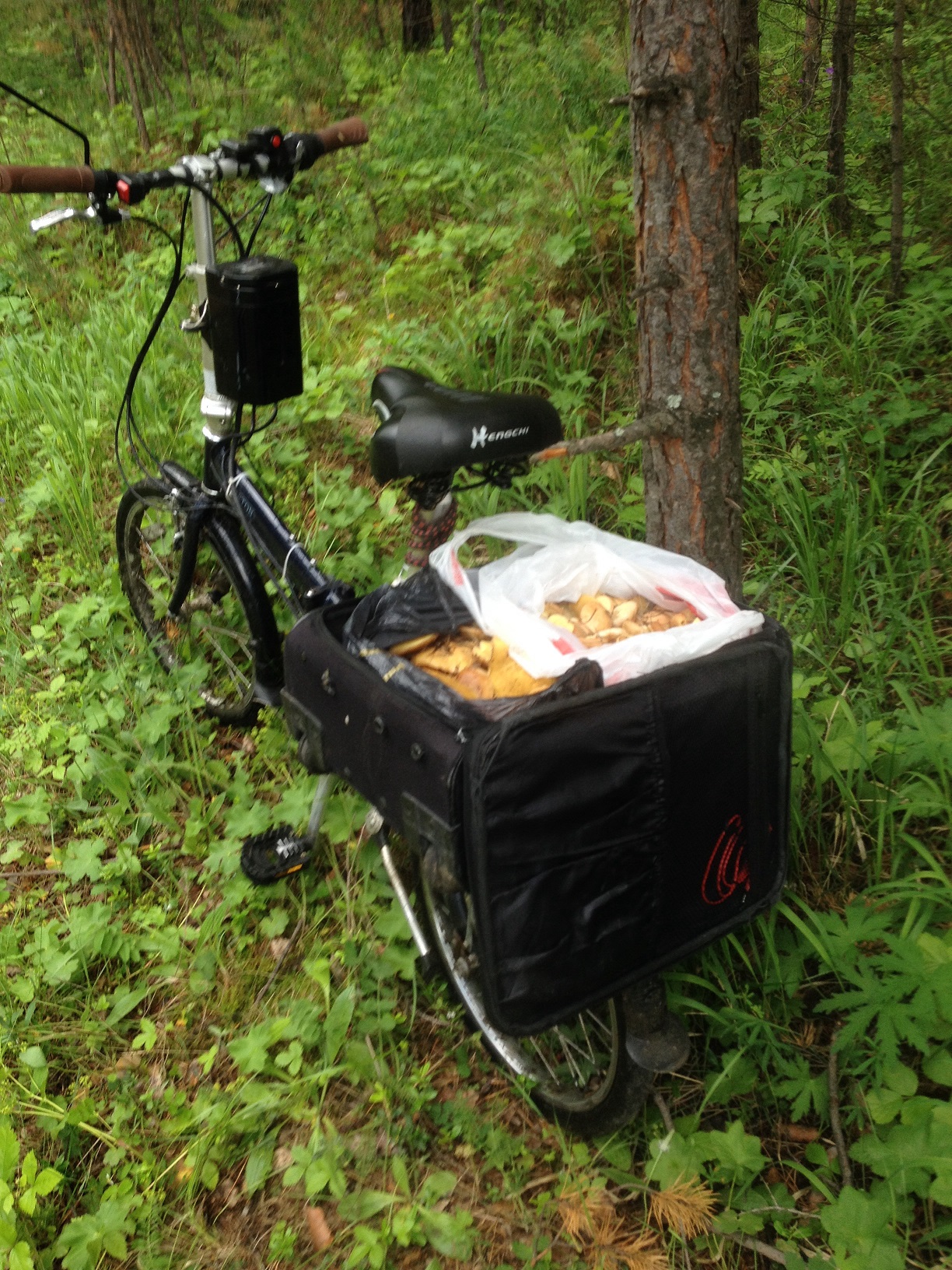

Vik3
Ну  я сегодня побуерачил по грибы, правда пол ведра маслят всеже насобирал. 20 км по асфальту и 15 км по квадроцикловым тропам или просто по лесу - везде вытягивал, педалями лишь иногда помагал и то чисто символически. В  общем отлично - помошник  хороший  :-)
Vik3
Сегодня пол чемодана маслят и чуток обабков  :-) а то народ думает я в нем батарейки вожу   :-)

Сегодня мой складничок "приказал долго жить". Переломилась рама в районе заднего амортизатора. До дома было километров семь. Запихнул поглубже подседельный штырь и потихоньку  доехал до дома.
Conan26
Люминь он такой. Устает. Копит обиды, ничего не прощая и ломается. Поэтому по буеракам тяжеловесам с грузом лимит раме положен. Сталь в этом смысле гуманнее к хозяину относится.
Ivsem
Пять лет прослужила рама складничка. Катал на нем довольно интенсивно. На шестой сезон рама таки переломилась.
newsky526
Одно но, одномоментно так не ломается. Постепенно должны были трещины образовываться.
Миникрошка 4 витка
Ivsem
Рама обломилась как бы в два приема. Еду по лесной дороге и чувствую что заднее колесо начало тереть по по сумке подвешенной к седлу. Подумал, что просел подседел.
Остановился и приподнял подседел . Поехал дальше. Буквально через 50 метров при переезде через корень дерева услышал щелчок и вел резко просел вниз.
Уперев задним колесом в дерево совместил два обломка рамы и, опустив подседел, пропихнул его на пару сантиметров в нижний обломок.
Сел на вел, клиренс остался буквально пару сантиметров, потихоньку поехал домой.
