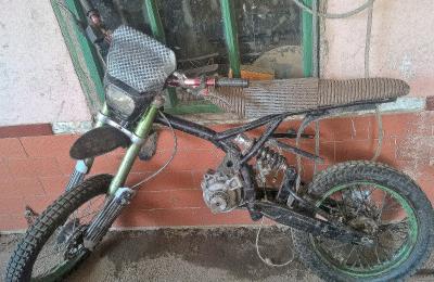

Доброго времени суток.Идея сборки электромотоцикла возникла у меня еще год назад.В деревне у меня стоит старый мопед Карпаты.Бензиновый двигатель доставлял мне очень много дискомфорта так как был очень ненадежным,глох когда ему хотелось, не заводился....и проблему приходилось выяснять с большими затратами сил и ресурсов.Небыло глушителя,бабки волали регулярно, Мол глушитель купи... А самое главное, в день пробег у меня был не более 10 км!(мопед не справлялся с такими расстоянием, и опять таки виноват двигатель)  По лазил по интернету по многочисленным сайтам, посвященным даной тематике, и решил пересадить старенькие Карпаты на электротягу. Купил двигатель Dynamo Sliven pik 8-6/2.5 36v, детали к контроллеру....и все єто остановилось. Причина в том что вал двигателя не шлицевой, а как на велосипеде с колышками, попросил знакомого на заводе сделать переходник под карпатовскую звездочку, токари сказали что это конструктивно невозможно. Недавно посмотрел передачу по Дискавери, там показывали соревнования кросовой 250 кубовой Ямахи и американского Zero X, и решил строить все с нуля, начиная приобретением нужной силовой части заканчивая самодельной легкой рамой с моноамортизатором. Колеса и узлы крепления рулевой вилки и заднего маятника позаимствую у Карпат.
И так. Возникает первый вопрос, это КОНТРОЛЛЕР!  Я планирую использовать батарею напряжением 48V и контроллер http://www.elektromobile.narod.ru/  (РЕГУЛЯТОР НАПРЯЖЕНИЯ 12В 50А (конструктор "МастерКит"))
      с заменой силового транзистора более мощным.  Собственно вопрос, БУДЕТ ЛИ РАБОТАТЬ ЭТОТ КОНТРОЛЛЕР НА ТАКОМ НАПРЯЖЕНИИ, НЕ СГОРИТ ЛИ?
