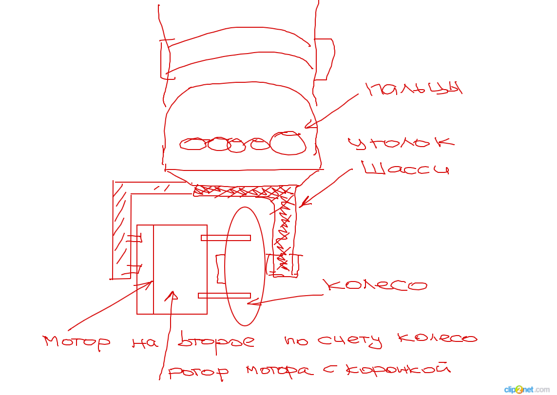

А если по теме, то сам ищу коньки с "монорамой", ну т.е колесо крепится не "П образным швеллером", а "уголком", с одной стороны, тогда остаётся только поставить модельный мотор с "коронкой" в спицы штатного колеса.
http://www.monoframe.de/
Ну или искать крепкий дюралевый уголок в качестве рамы коньков.
Набросал "рисунок" )))
