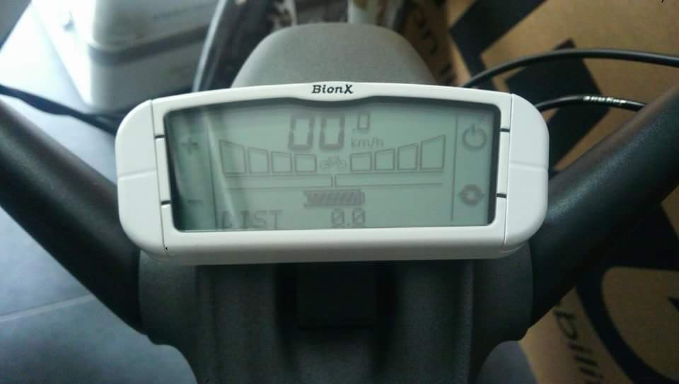

Можно панельку на моём проверить если запустится значит нужно от него искать. так как от него у меня не работает
nonfood
За предложение с панелькой, спасибо.
Мне бы ещё с батареей разобраться: будет работать или не будет.
Может новую заказать? Цена, вроде, приемлемая   http://taobao-0.com/item/43717400080

он не один в Москве мне такой приносили в ремонт   там в движке коробка какая-то хитрая я не смог понять принцип работы и движок 5 фазный
его экран у меня не заработал при включении загоралась подсветка и гасла через секунду
напряжение включится после теста экрана
естессно ничего не будет работать. ..
У бионикса куча защит. По сути наверное большую часть кода в контроллерах эо защита а не фукционал.
Каждый блок бионикса обязательно с контроллером и все блоки представляют единое целое.  Например батарея от pl500 не подойдет к pl350 хотя напряжение и химия у них одинаковое.  Так же если поставить в систему другой мотор то так же ничего не запустится. Дахже замена химии на другой тип но с тем же вольтажои приведет к выключению системы. .. я бы не стал вошкаться ибо если нет дисплея или он с чужого комплекта то это игра в черный ящик где не понятно есьб ли там вообще черная кошка. .

Связался с представителем BionX в Финляндии, дал ему данные панельки.
Он ответил: Your Control Console is manufactured on year 2011 in Aurora, Canada. It still valid and should work with your system OK.
Короче, панелька должна работать с моей системой. Придётся найти время и поехать в Хельсинки на диагностику. Может что и получится.
Одновременно выставлю сегодня SMART на продажу как есть, по себестоимости рамы и оборудования, может кто купит...

Скажи пожалуйста точнее, не заработала совсем, т.е. на экране ничего или показывало что-то и не более?
Алексей79
Сам себе отвечу )
Неизвестная панелька Bionx которая работает на обычном Bionx заработала на исправном Smart, на моём же продолжает молчать  :-(
