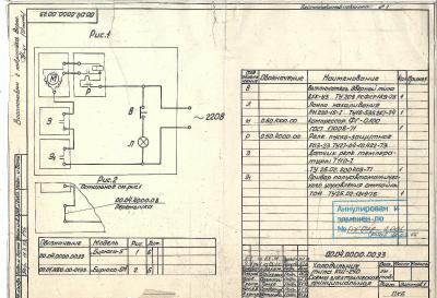

Снял колодку с компрессора
сверху два штыря - между ними 57,2 Ома
снизу штырь
между нижним и правым верхним 43,4 Ома
между нижним и левым верхним 14,8 Ома
включил холодильник, тишина
открыл дверь - свет горит
покрутил регулятор -тишина
исключил из схемы регулятор
включил - работает
через 5 секунд перестал, еще через пару секунд слышен щелчок в реле
отключил от сети, вскрыл реле - вроде все чисто, обгорелого  нет
глазами похлопал и закрыл реле
думаю над вызывать спеца и чтоб с ним реле было
варп
Компрессор мёртвый - в пуско-защитном устройстве на компрессоре защита по току срабатывает...

Griig
Цитата: Сергей М от 19 Дек. 2017 в 17:16через 5 секунд перестал, еще через пару секунд слышен щелчок в реле
Сработала тепловая защита по перегрузке. Все правильно собрали, пусковую с рабочей обмотки не перепутали?
Если все правильно собрано, тогда может меж-витковое замыкание в обмотках комперессора.

[user]Сергей М[/user], схему нам нарисуйте, и тогда вопросов не будет. схема есть наше все  :drink:
Сергей М
Цитата: Mex от 20 Дек. 2017 в 13:22[user]Сергей М[/user], схему нам нарисуйте, и тогда вопросов не будет. схема есть наше все  :drink:
Схему выложил « Ответ #141 : 18 Дек 2017 в 17:45 »
и написал что исключил из схемы регулятор
Mex
#152
это принципиалка. по ней вам должно быть понятно что куда тыкать.
раньше бы ее выложили.,  а теперь то что ? работает ? после вмешательства
чето не заметил ее сразу.
Griig
нарисуйте хотя бы эскиз что и как соединено, может ошибка какая

Вы уверенны что не препутали пусковую с рабочей обмоткой?
Сергей М
#157
В корпус холодильника заходит провод от розетки 220 Вольт.
Из корпуса холодильника в сторону реле и компрессора выходит белый провод и подключается одним концом к черному проводу идущему к компрессору. Вторым концом к черному проводу идущему к реле. (« Ответ #139 : 18 Дек 2017 в 17:19 »)
1) обрезал провод с вилкой на конце, который заходит в корпус холодильника.
2) обрезал провод идущий из корпуса холодильника в сторону реле и компрессора и к нему прикрутил провод с вилкой 220 Вольт
