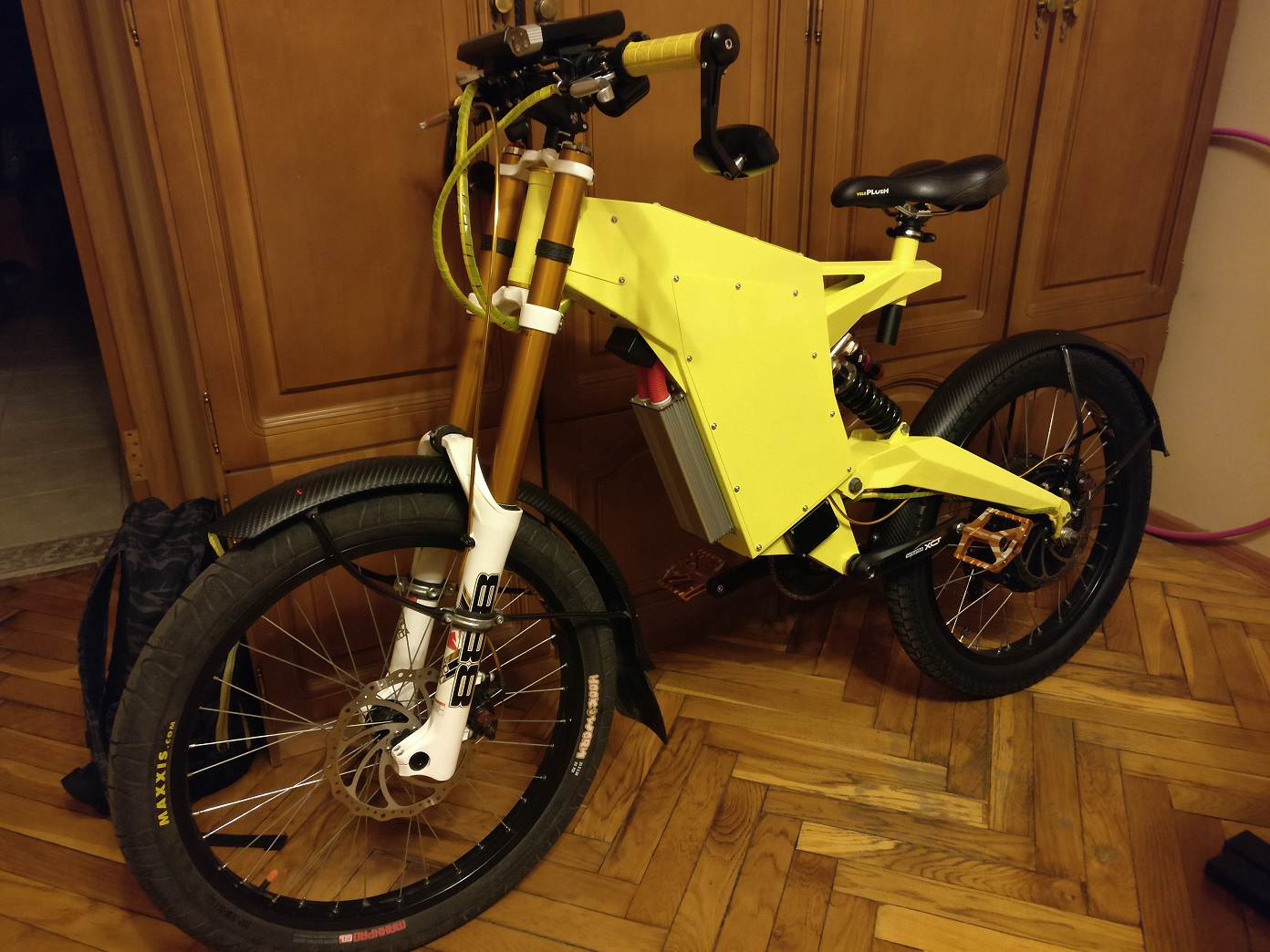

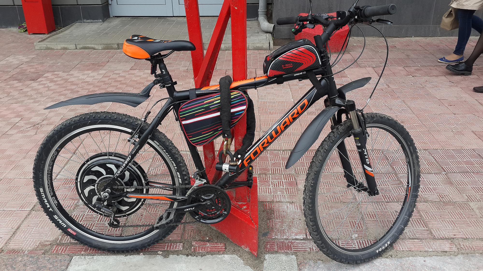

Pozitiff
думаю многим знакома моя страсть к мощным миддрайвам, но иногда и покрутить педальки в кайф
Gorechaser
#343

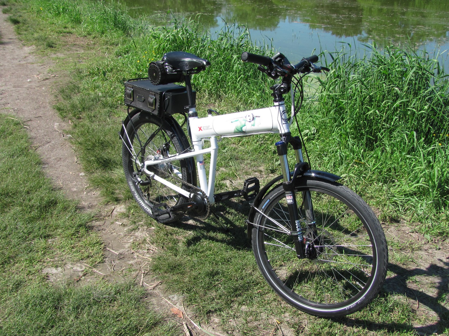

Было
Стало
Стало еще позже)

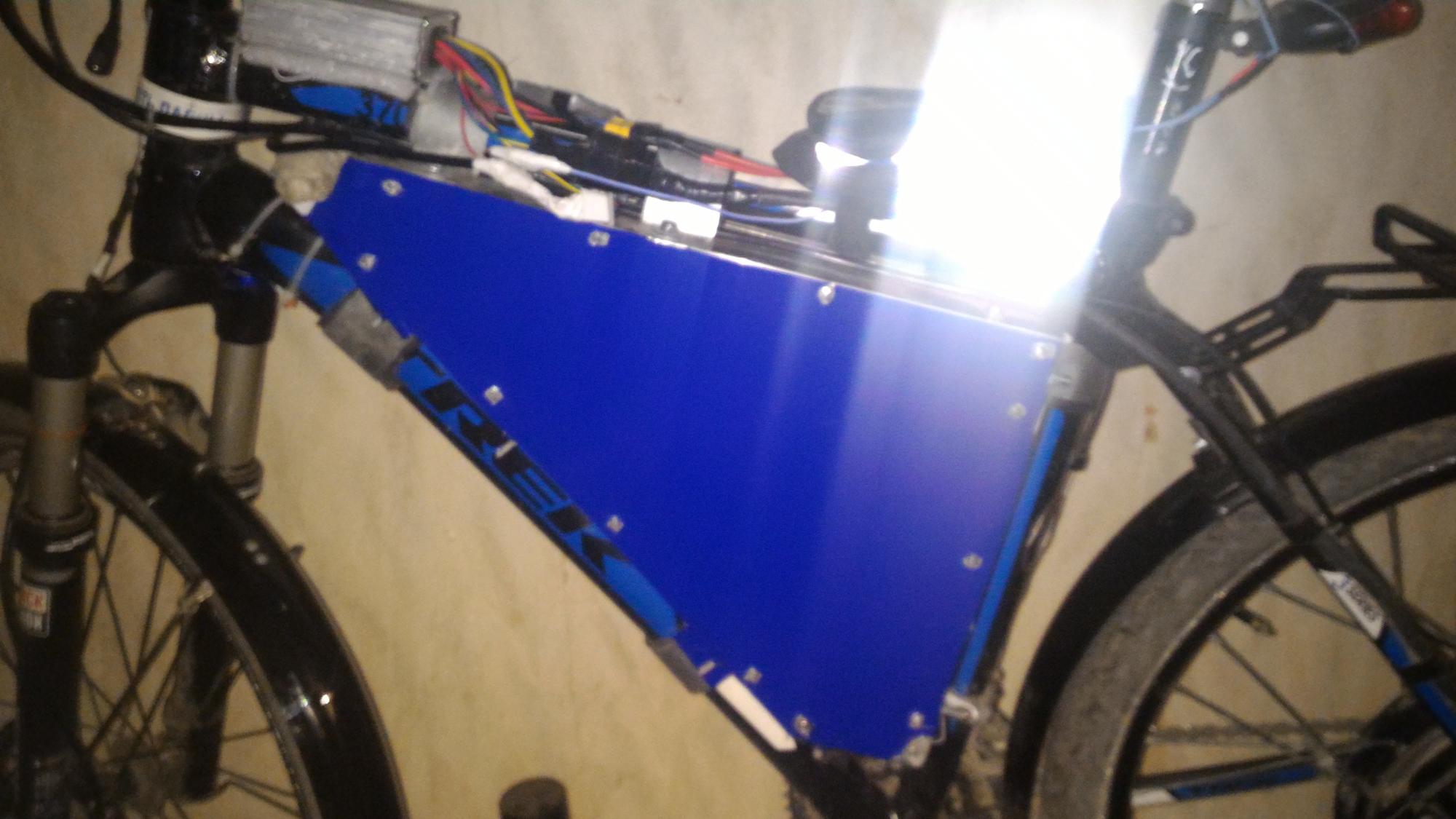

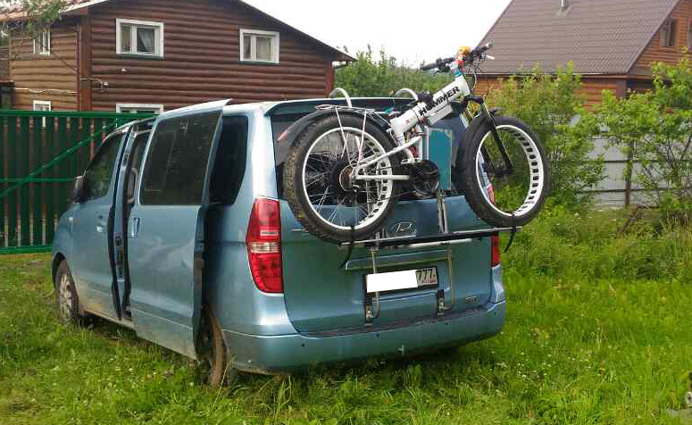

Conhismotor 1000W
16s6p lifepo4 18Ah
51 км/ч по плоскачу.
60 км/ч с горки.
Пробег неизвестен, потому что не разряжал в ноль ещё.

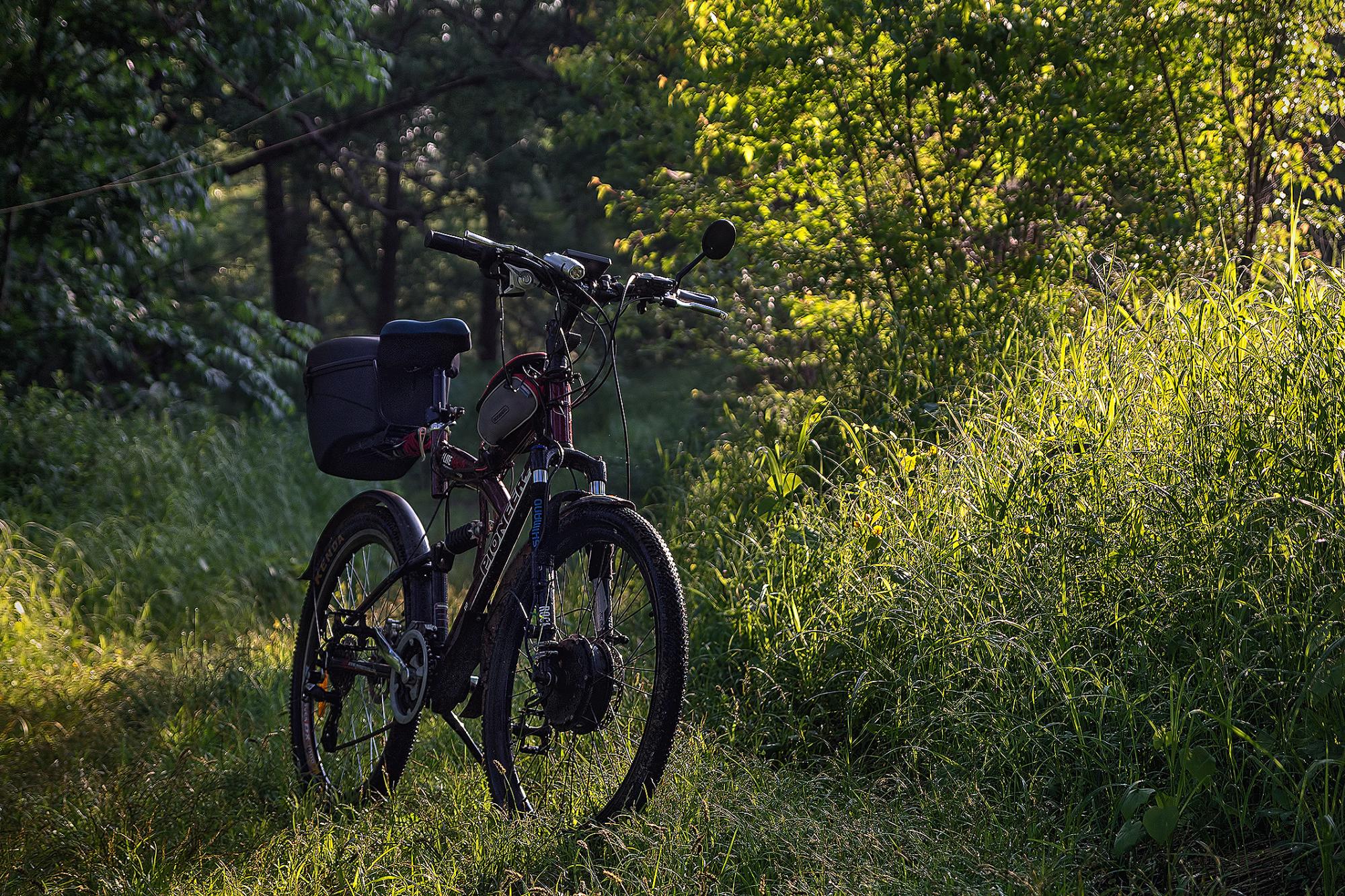

angorod
#344

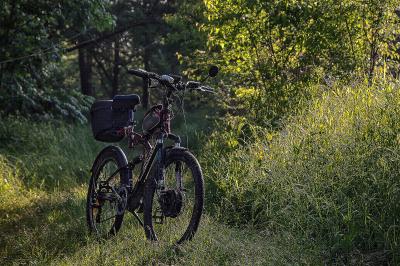

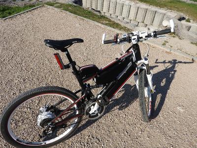

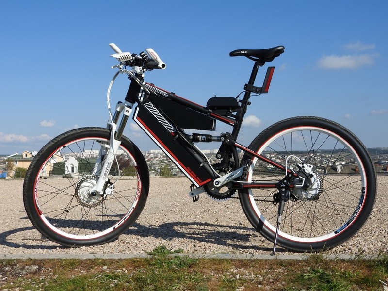

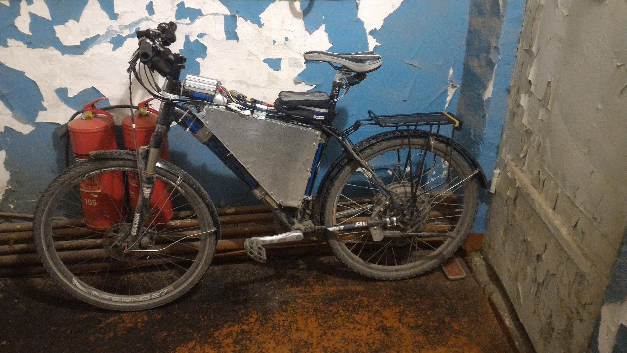

Третья версия моего железного коня. Кстати, это не образное выражение - рама Ironhorse Hollowpoint
Дополнение от 30.06.17
Теперь так:
Рама - IRONHORSE Hollowpoint. Привод - полный, перед -   SHUANGYE редукторый 350W (в пике 650W) зад - E4BIKE Classic 1000W (в пике 3kW в контроллером Mark II ) 48v, 18650 13S6P 18Ah
sAha vezyanK
"ЭлПегас" - "ROCKRIDER 520 S" + DD CNEBIKES + Mark I + LiFePO4 48V10Ah = 30кг. Max50км/ч. ~30км.
https://electrotransport.ru/index.php?topic=15907.msg1196309#msg1196309

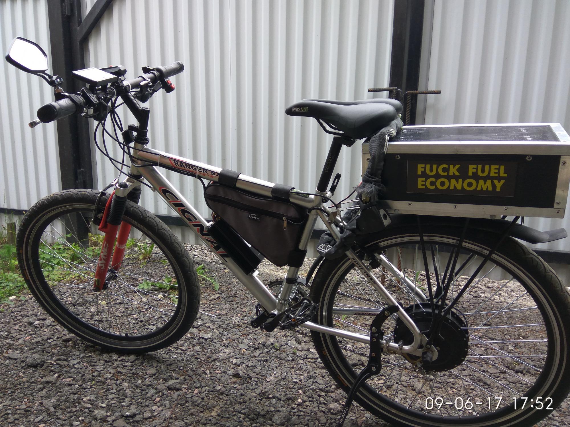

игорьигорь
#346

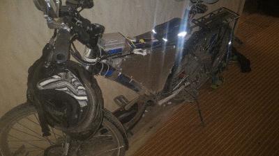

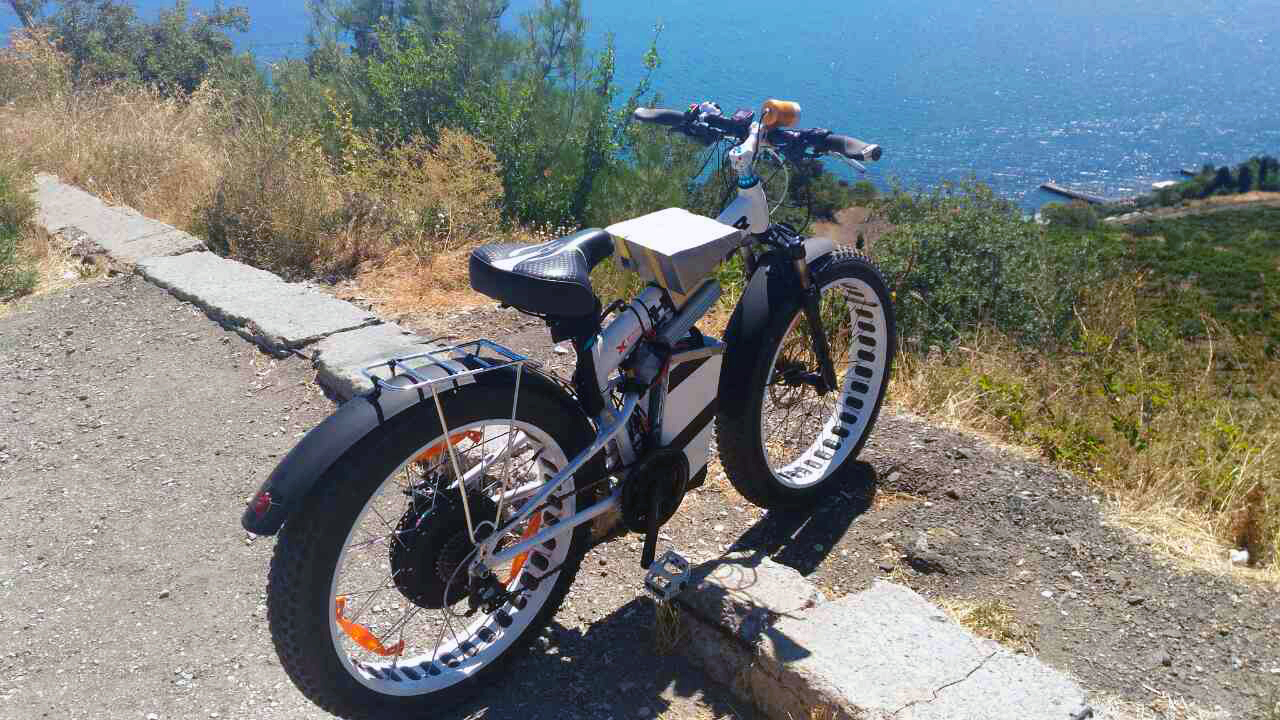

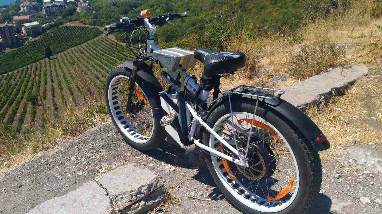

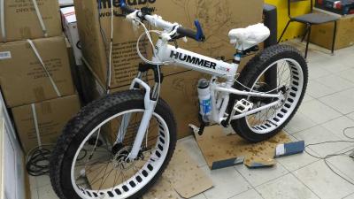

Было
поманипулировал
Ему тоже захотелось на море в горы со мной:-)
Китайский фэт двухподвес, контроллер markII, МК 1500w, 51В 29АН.
Big Hit, Mini-e, Крошка, 74В 29АН.

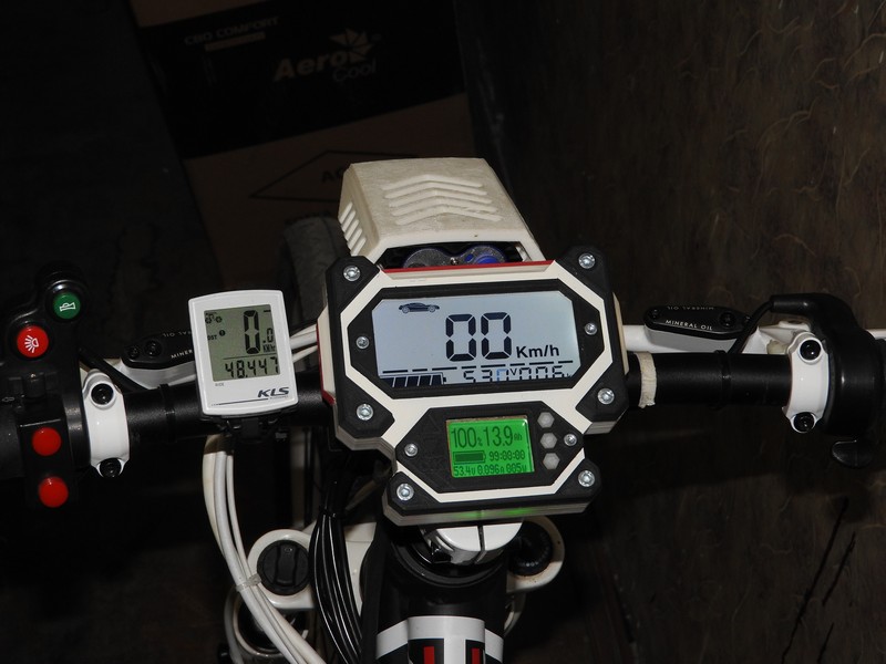

Shnurok

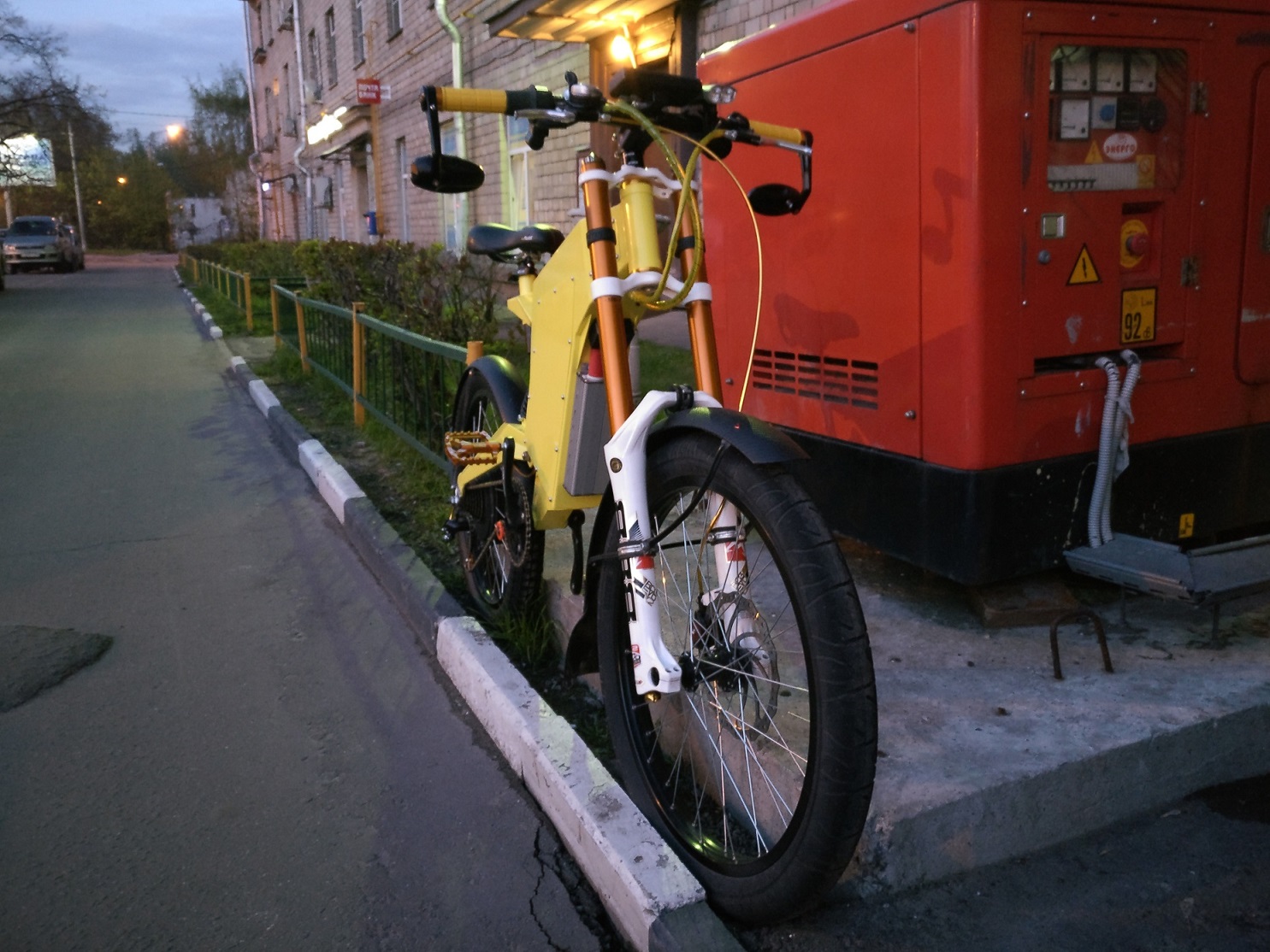

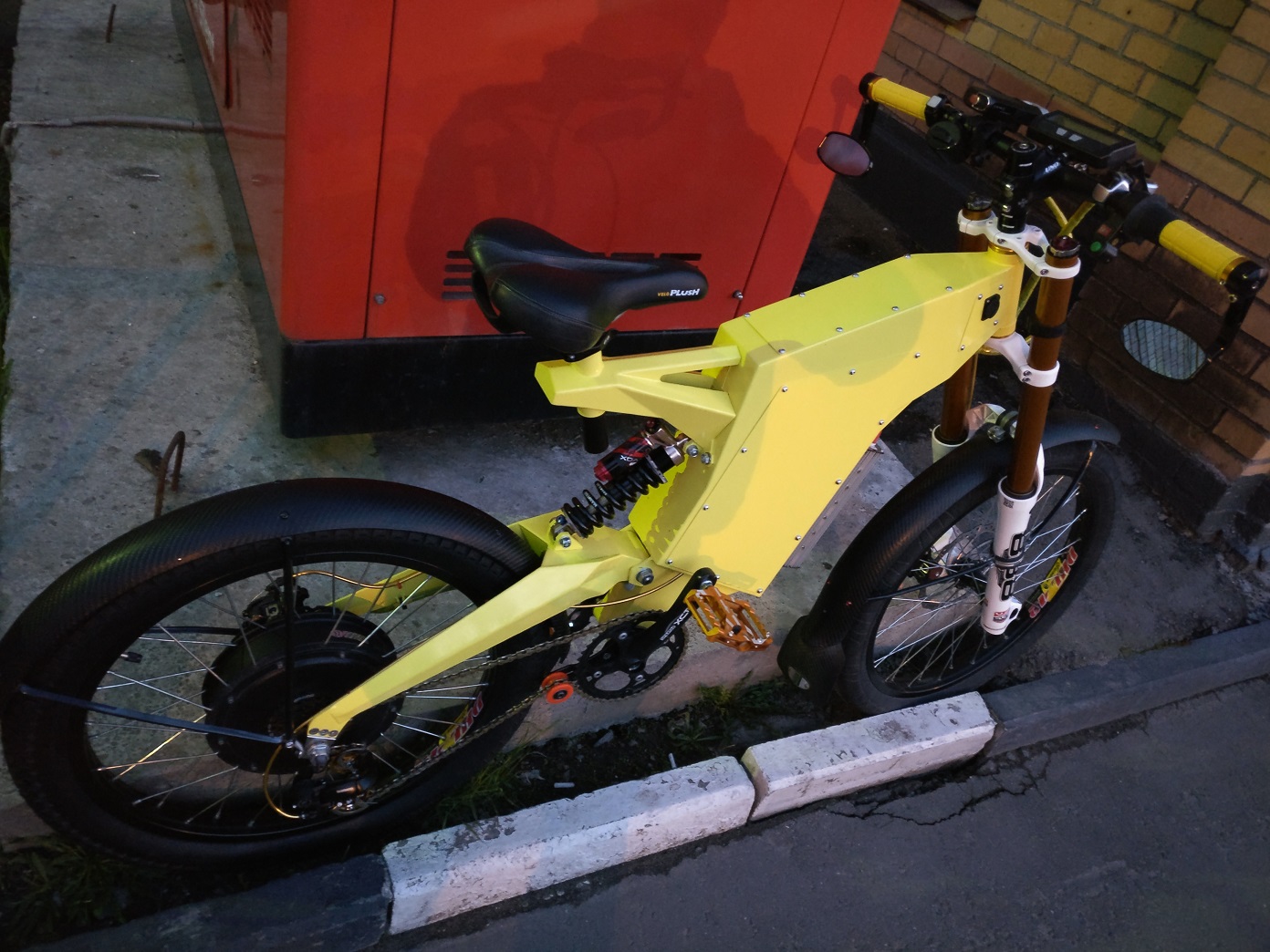

Teleportator light
Миникрошка 2, infineon 18 fet, 74В 30 Ач

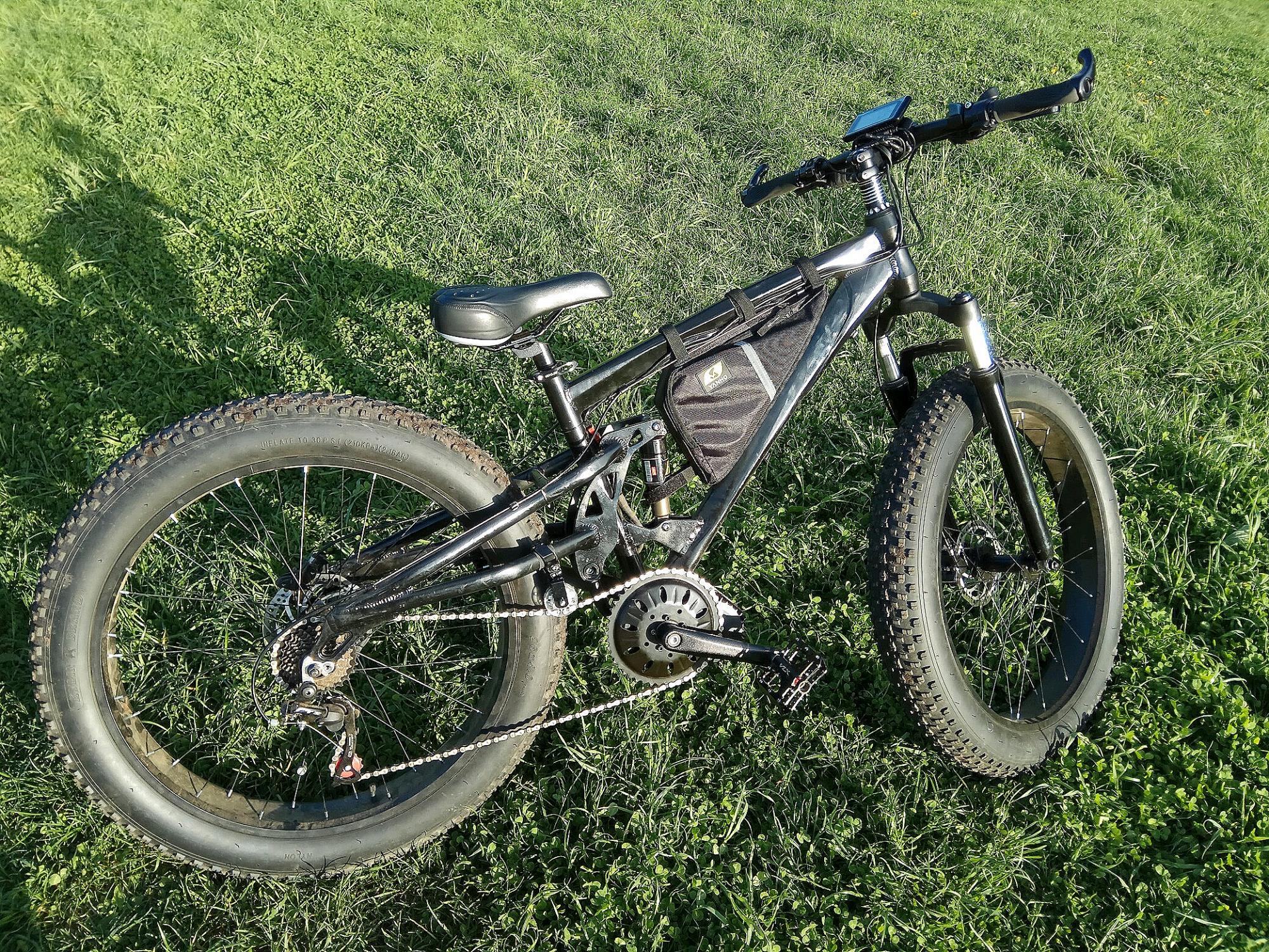

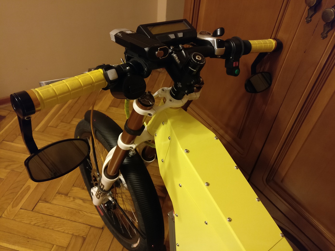

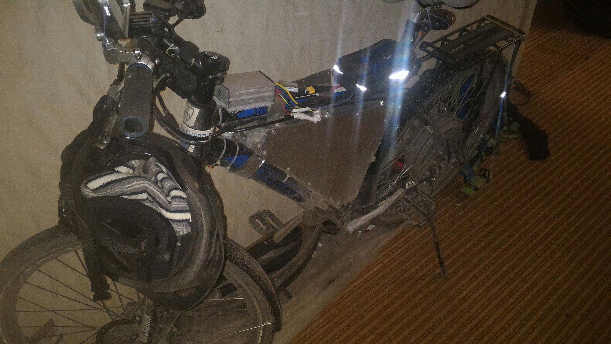

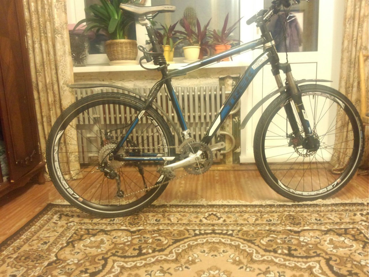

Собрал сыну к получению первого паспорта первый для него и для меня электровелосипед.
yura74
А вот и мой вел....1-й на Камчатке электровелик с мотором Bafang BBS-02 750 Wt. У нас в городе вообще нет электротранспорта. Видать я первый..Весь город (Петропавловск - Камчатский) расположен на сопках, прямых мест мало. Поэтому выбор пал на кареточный, мощный бафанг. Велик (новый) весь по запчастям покупал по интернету в Англии (чайник). Рама, колеса-даунхильные....обвес уровня shimano XT, только тормоза deore. Вес 23 кг с батареей на 14,5 Ah. В горы (более 12%) прет со скоростью 27-30 кмч. Заразил некоторых местных велоразгильдяев, так что возможно скоро нас будет побольше.

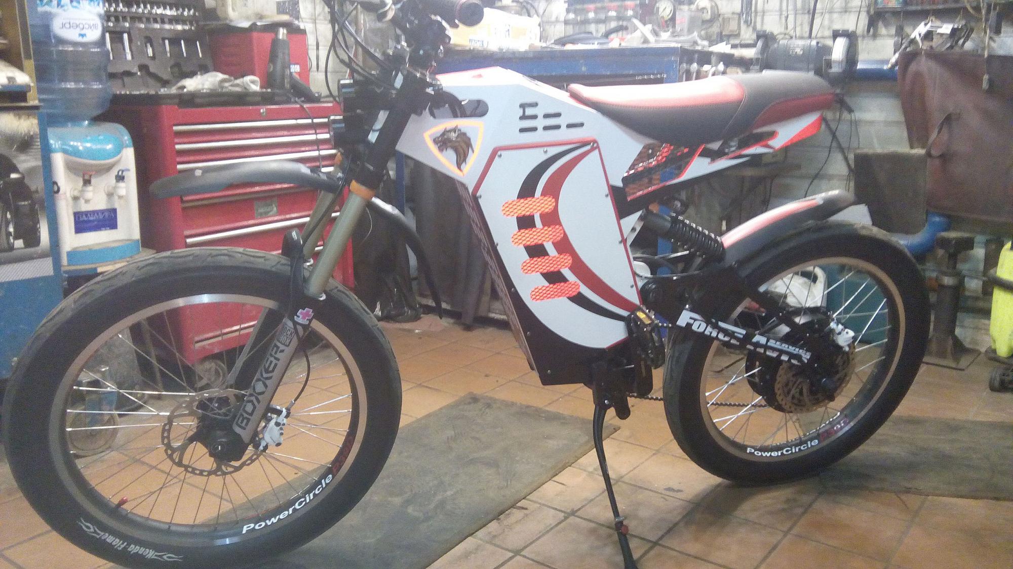

#358

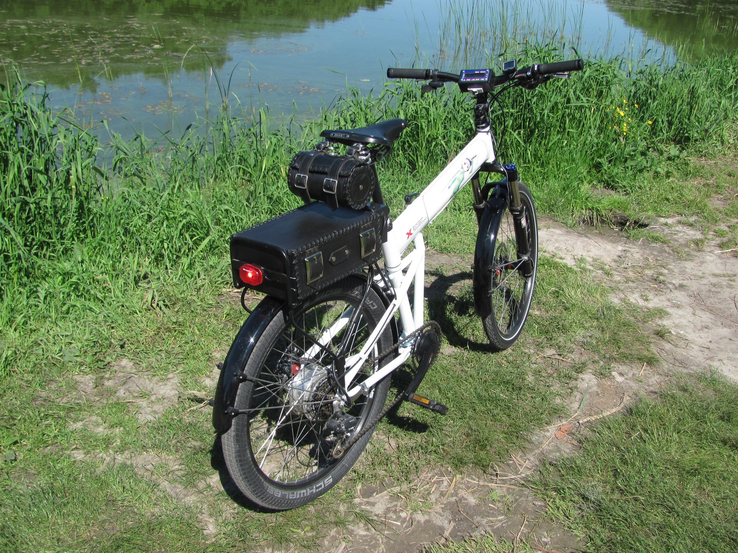

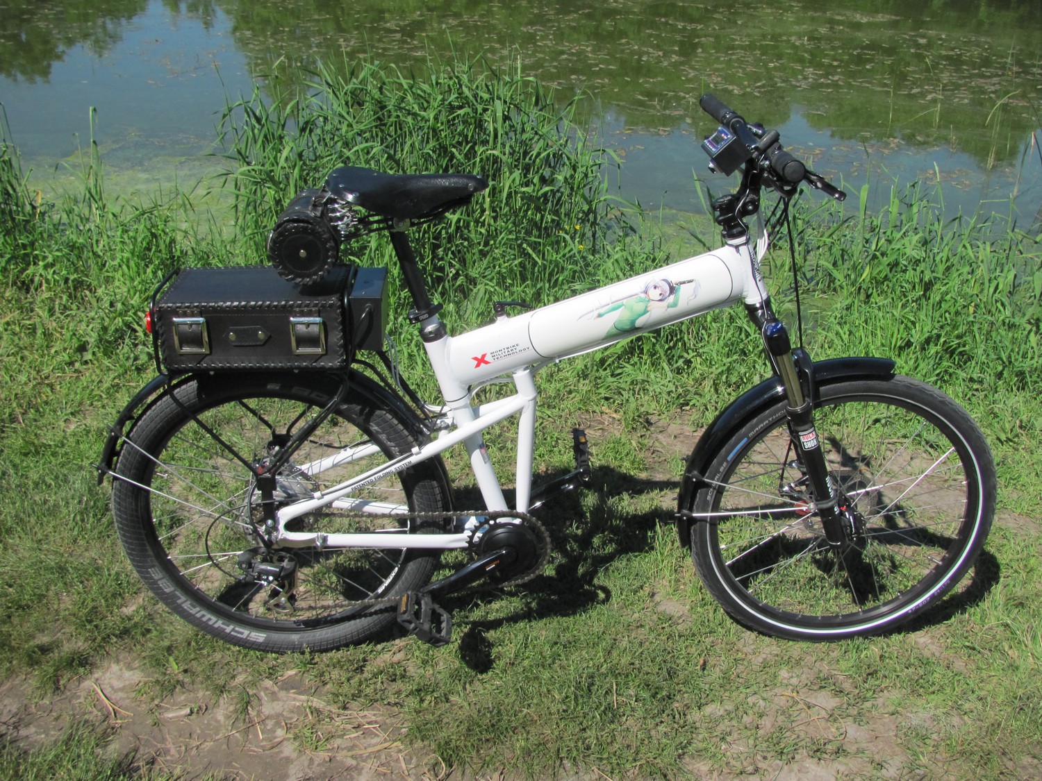

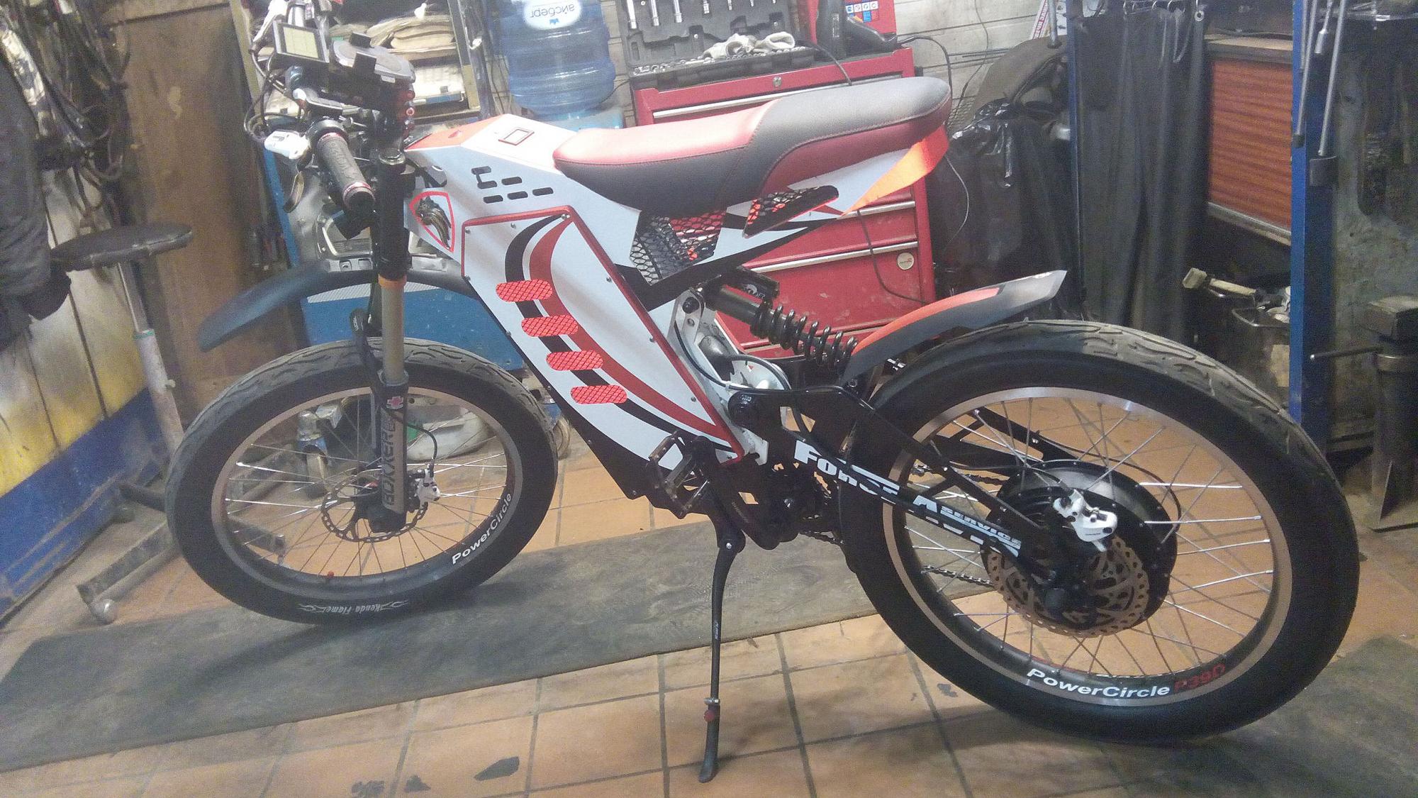

решил пришло время выложить мой проект после многих доделок...
G-motor , 25а, 15s3p 9ач. рекуперация. 23 кг с навеской. планетарка SA 8 cкор.
максималка без ног 45-50кмч. с ногами до 60кмч. определяется особенностями данного мотора...

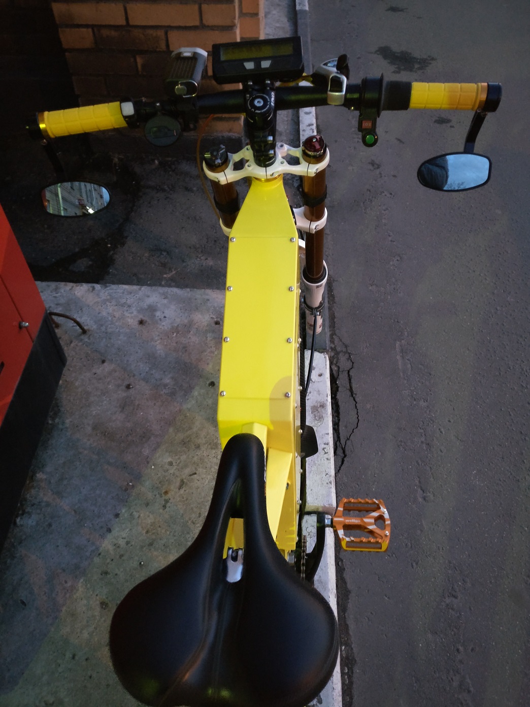

ivon45
Ну вот и я свой вел могу показать.....сделано всё с нуля...от сварки рамы.  :hello: :hello: :hello:
