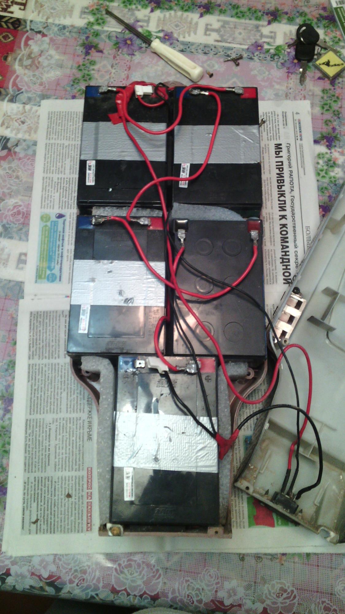

Что-то дальность стала ниже плинтуса (что с новыми аккумуляторами, что со старыми). Такое ощущение, что работает только часть батареи. При старте ничего не просаживается и батарея себя ведет штатно. Потом может (обычно на подъеме), высадится в ноль. Причём подъём может быть совсем небольшим. Может я где-то напортачил с подключением? Еще настораживает, что заряжается довольно быстро. Часа за два. Ps. То, что один контакт разомкнут, не считать за неисправность. ;)
Slider
Надо мерять напряжение общее и на каждой "банке", под нагрузкой и без. Тогда может станет более понятно...
oldromantic
#295
Лампу цеплял, но сильно не просаживется ни один из аккумуляторов. Когда отлавливал убитый аккумулятор, лампой он разряжался быстро и явно. Ps. Провода подключены верно? У меня на кочках отрывалась китайская пайка (заменил на клеммы) на аккумуляторе и гнезде подключения к контроллеру.

Genadi
Надо сделать КТЦ хорошим током, например 10-15 ампер. Сидеть и контролировать каждый аккумулятор во время разряда и заряда. Ну а как же ещё узнать чё там случилось с батареей? Замерить под хорошей нагрузкой отдаваемую ёмкость.
Даже новые аккумуляторы с таким режимом работы могут быстро сдохнуть, к сожалению.  :pardon:
