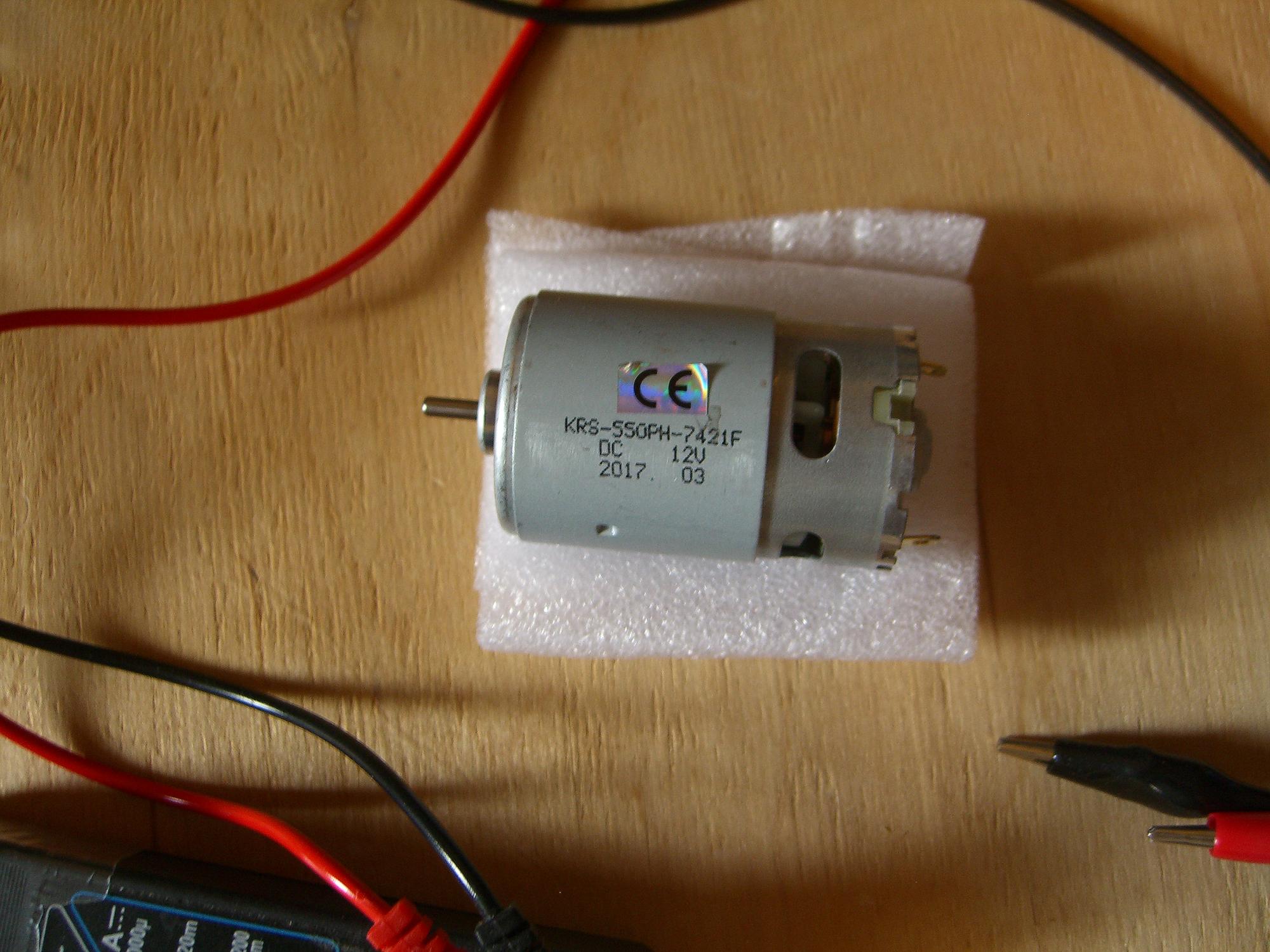

Пришёл моторчик DC RS-550 вот этот https://ru.aliexpress.com/item/Hot-Sale-6-14-4V-DC-Motor-For-Various-Cordless-Makita-Bosc-Motors-22800-min-Replacement/32749949641.html?spm=2114.13010608.0.0.rFnsDa
Подключаю 3 банки 18650 не работает даже без намёка. Что посоветуете сделать? Имею ли право открыть спор и вернуть всю сумму, естественно без возврата моторчика?
Такая доказательная база пойдёт? )

[user]Ури[/user], а точно прям совсем не работает? Если при поданном напряжении провернуть вал - не начинает крутиться? Там в отзывах подобное есть.
Ури
Я не вытерпел и решил отремонтировать. Первое через отверстия увидел, что щётки перевёрнуты, т.е они с коллектором не окружностью а краями соприкасаются. Разобрал. Пришлось подточить щётки иначе они не влазили. Поставил, всё равно не включается, даже не искрит. Крутанул, заработал. Медленно поворачивая якорь подключаю напругу выявил что включается только если щётки находятся в одном положении. Не знаю какова должна быть схема обмотки якоря, было так - три секции, первая со второй и третьей не прозваниваются, а вторая и третья прозваниваются между собой. Снова стал пристально смотреть, увидел, что концы обмотки как-то подозрительно соприкасаются с самой обмоткой, отогнул. Стал тестировать и вуаля 10 раз подсоединил питание и все десять раз включился. Короче, по моему мнению это большой косяк продавца, не знаю на сколько моторчик сейчас исправен, но буду отсуживать полную сумму. Спор второй день продавец не реагирует, возможно знает, что мои доказательства не проканают.
HD / 2х500вт, BAF_SWX02/MXUS_01С / 2хInfineon 6фет / 16S7P-30Q / обод-26д / макс-60км\ч
Slavemaster
[user]Ури[/user], то есть один контакт на коллекторе не звонится на два других? Тогда однозначно правда на Вашей стороне, хорошо если в пол-мощности такой двиг работать будет..
Ури
Спор закрыл, Али просит более чёткого видео. Ну чего сейчас, всё уже отремонтировал, под нагрузкой пока не пробовал, но влепил продавцу плохой отзыв. Да кстати, концы обмотки отогнул и коллектор стал нормально прозваниваться.
