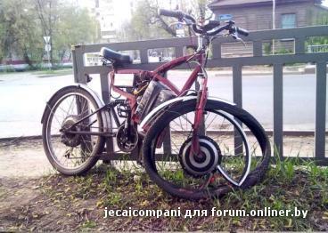

А вот и мой так сказать проект
Был у меня велосипед ARDIS CORSAIR на момент покупки для меня казался лучший из бюджетных!
Но по окончанию сезона решил перебрать и по вылазили бока задней подвески которая поваренная с неким перекосом, а увидел я его когда открутил рычаг соединяющий амотр и задний рычаг ушёл чуть в сторону милиметров на 6!!! тобиш в собранном состоянии на подшипник идёт некий упор :( благодаря молотку чуть убрал напряжённость на рычагах частично.
В начале года заинтересовался электровелосипедом так как на скут нужны права нынче , а иначе штраф-площадка (вложил в своё время и денег и труда жалко однако) плюс бенз дорогой. И тут понеслось
Мой Конёк-Горбунок https://electrotransport.ru/index.php/topic,16041.0.html
ConhisMotor EVEL 48В 1000Вт, 312 INFINEON LI-PO 4.2Ач 48В
Specialized BIG HIT 05

Чтоб корпус был более мение крепкий и легкий решил сделать его из дюрали и алюминиевого уголка, а скрепить заклепками так как делал дома так сказать на коленке

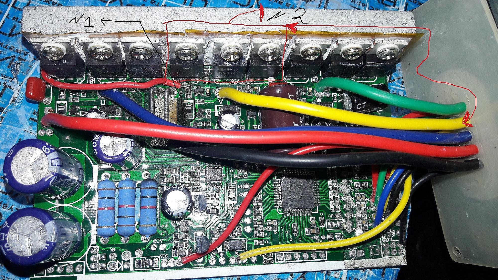

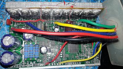

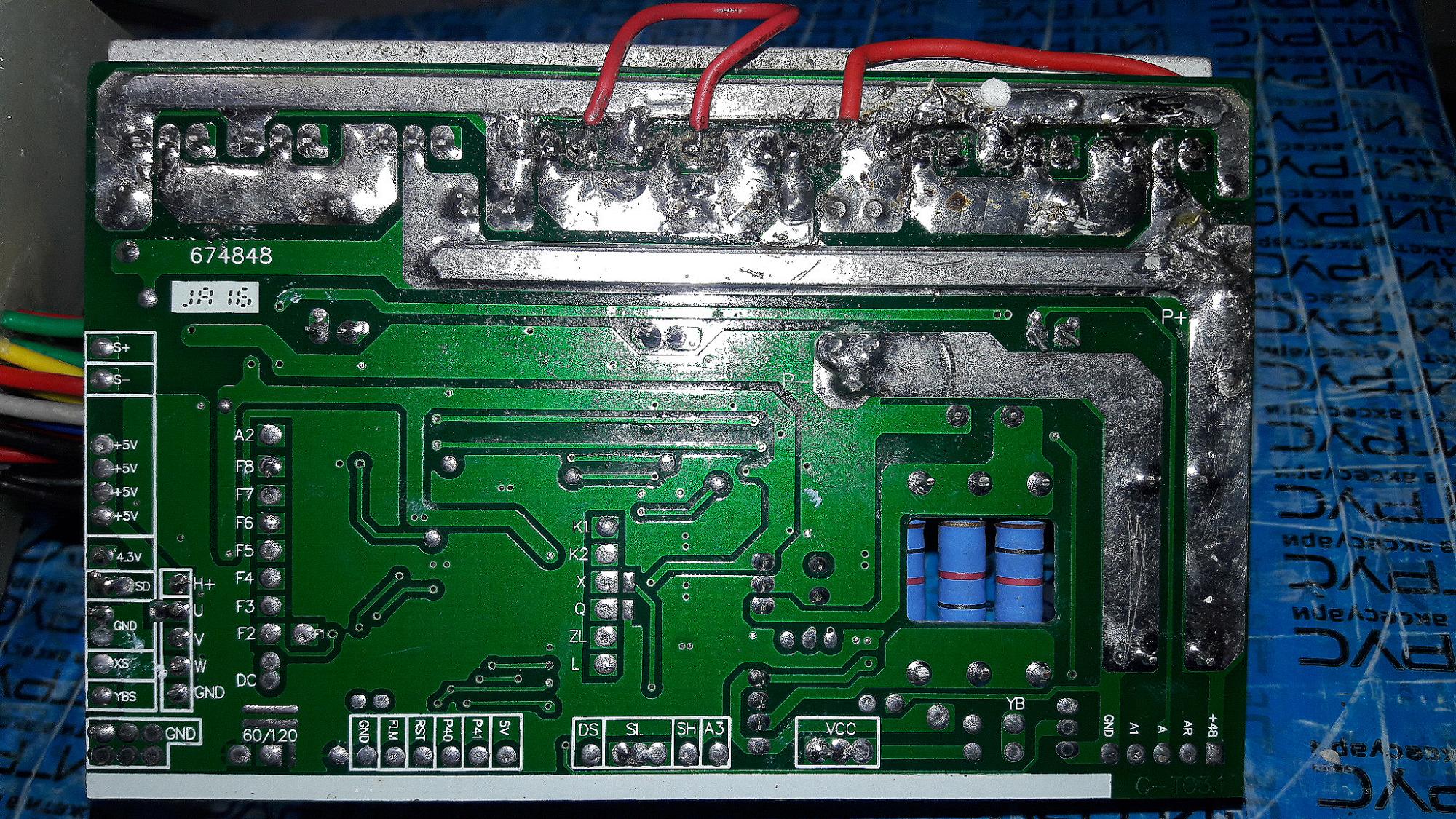

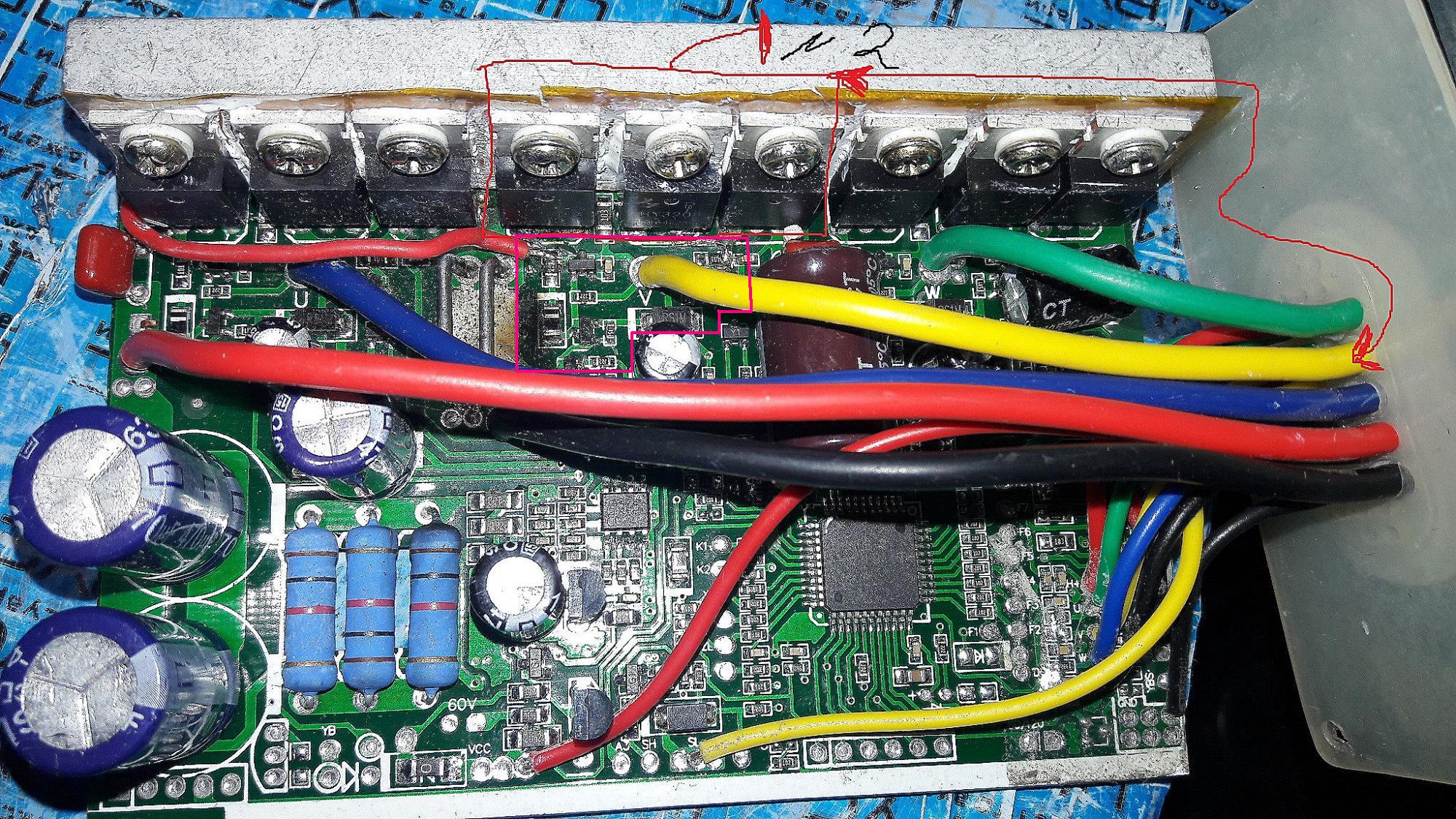

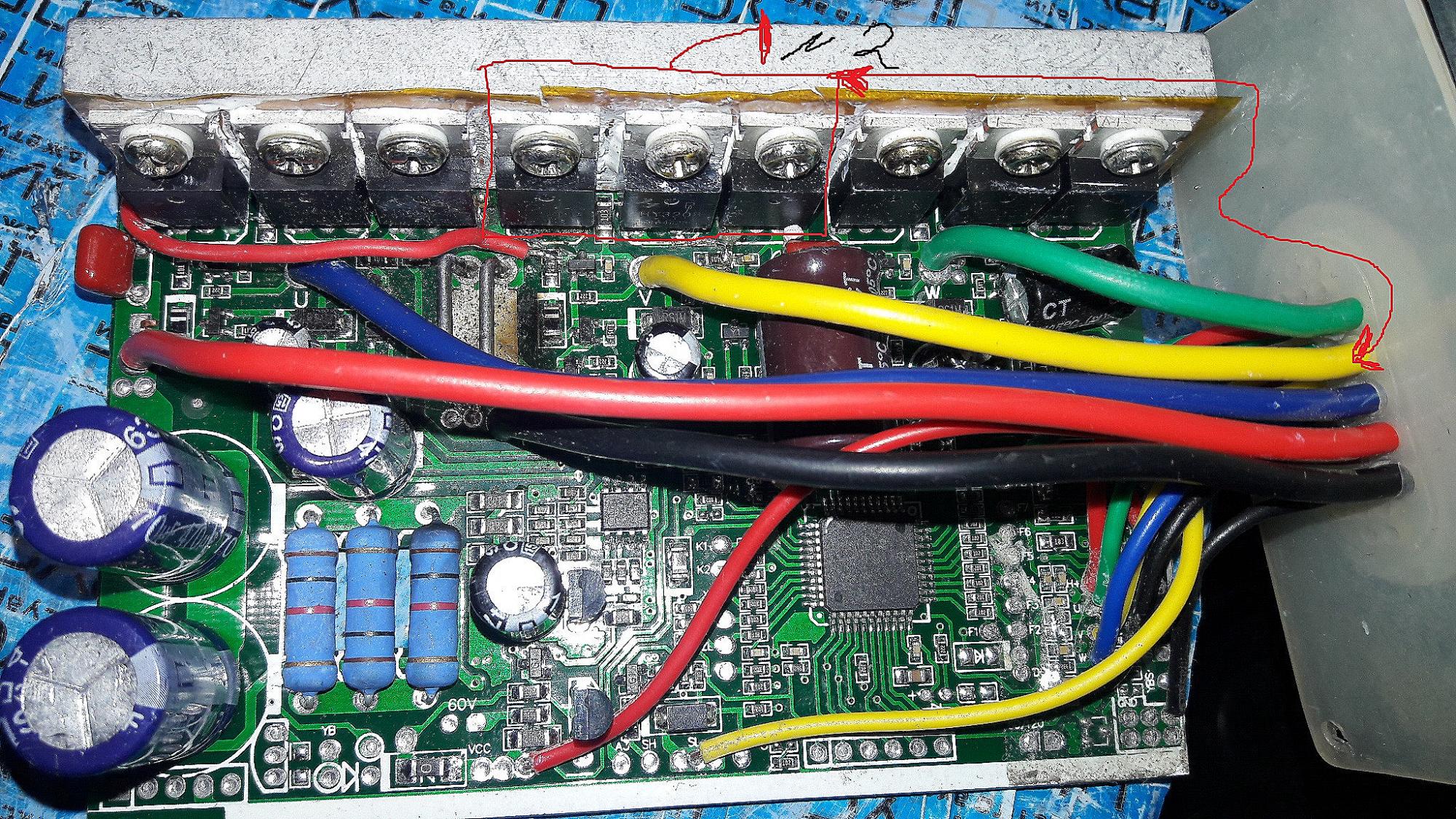

и контроллер попал под гарячую руку
Сергей

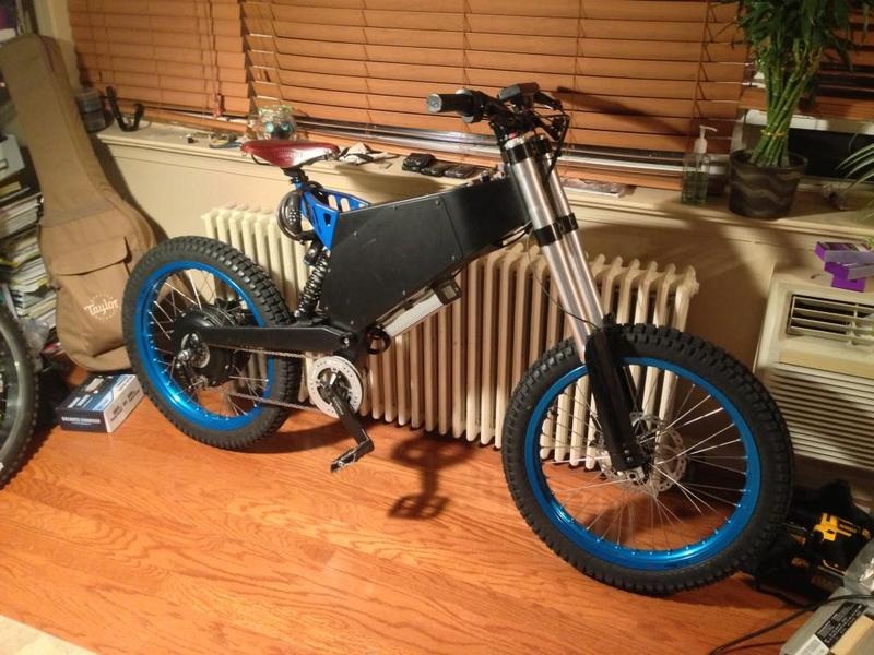

#13
на данный момент ардис разобран , а собираеться вот такое чудо ибо рама понравилась и качество на много лучше + доступна по цене
и задний треугольник подвески цельный что не может не радовать

нынче кстати аккумулятор 44в 10.4 Ач в дальнейшем буду наращивать до 15Ач контроллер уже elektra 1000w 48v ибо много вкусностей таких как отключаемая рекуперация , возможность управлять скоростью(отдельная приблуда на руль 3 скорости) в целях економии заряда акка, круиз контроль стояночный тормоз и вынесен контроллер будет под седло
