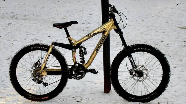

 :dance: продолжение
чуток помучился но вроде что то получилось
отсеки для батарей которые в будущем можно будет снять для обслуживания :ah:

Идея со съёмными акками провалилась B-) :~-( ну и ладно :sorry: как говорится чем проще, тем лучше!!!  :ah: вернулся к предведущему решению короба для акков с пластикового воздушного канала.

Slider
По фотке кажется что из за коробки хода у амморта совсем нету. Как оно ездить будет?
Aserok
Спокуха там все четко позже соберу выложу фотки :wow:
Зато в хвосте будет все розключение контроллера :dance:

Цитата: Slider от 09 Апр. 2013 в 11:25По фотке кажется что из за коробки хода у амморта совсем нету. ...
При данной конструкции задней подвески, ход у аморта возможен только вниз, вот аналогичный вариант подвески:
eVel
Это подвеска маэстро, причем достаточно качественно содранная у джиантов:
GIANT Bike with Maestro Suspension Animation
Aserok
вот что в итоге ожидаю приблизительно получить в конце постройки короба под акки :ah:

tvigor
Как собираетесь использовать XLR разъемы? Как силовые не пригодны совершенно, для зарядки только 2 -3А не более. :exactly:
