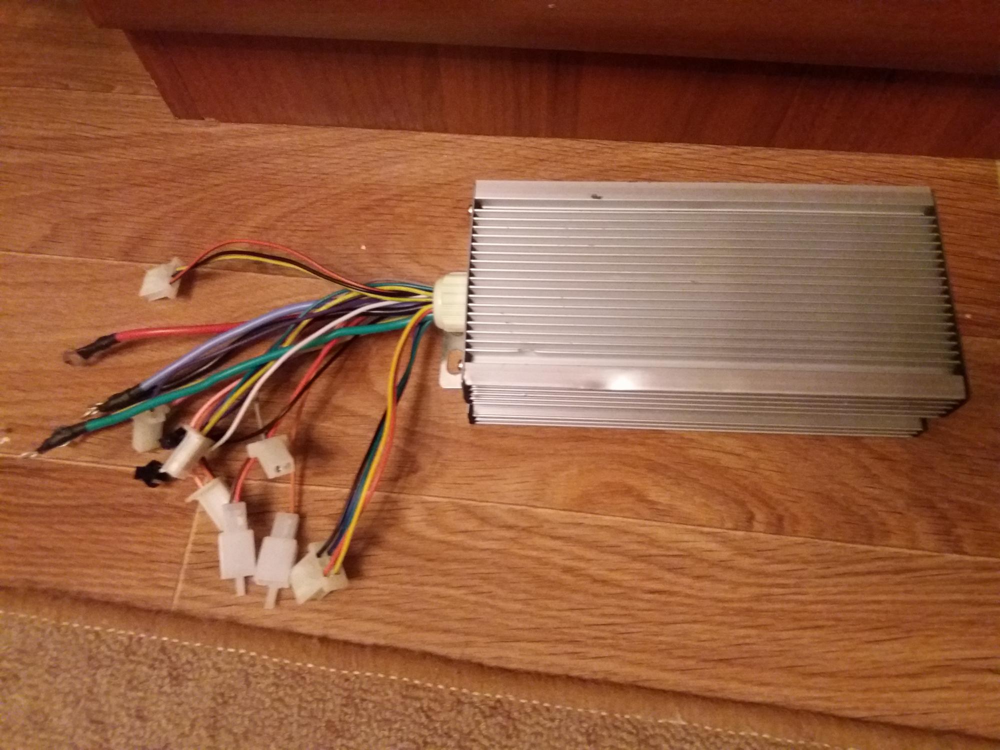

БМС не дает зарядить конденсаторы в контроллере даже.(а когда они зарядятся, ключ поверну и все по 0,0) Хоть что цепляй- напряжение на выходе бмс падает до 30,20,2,0 вольт. Хоть в руки взять провода- напряжение падает  :-D. Спасибо, что подправили изображение, у меня на мониторе было четко видно слова. 17 проводов неправильно подцепил? их надо в хаотичном порядке цеплять?

если проскакивает искра, значит это заряжается мощный конденсатор, 1000.0 мкф на 63v, в контроллере, но ток заряда этого кондёра не должен вырубать бмс`ку, значит надо проверить контроллер жив ли. когда бмс отключает нагрузку, то по прошествии нескольких минут на выходе появляется почти полное напряжение батареи но при измерении щупами и руками, напруга постепенно падает вот имено 30, 20, 10 это значит защита бмс отключила нагрузку. чтоб нагрузка включилась проще подключить зарядник на пару сек. если с контроллером проблема, а бмс надо всё-таки проверить, то да можно утюг или чайник включить и померить напряжение.
