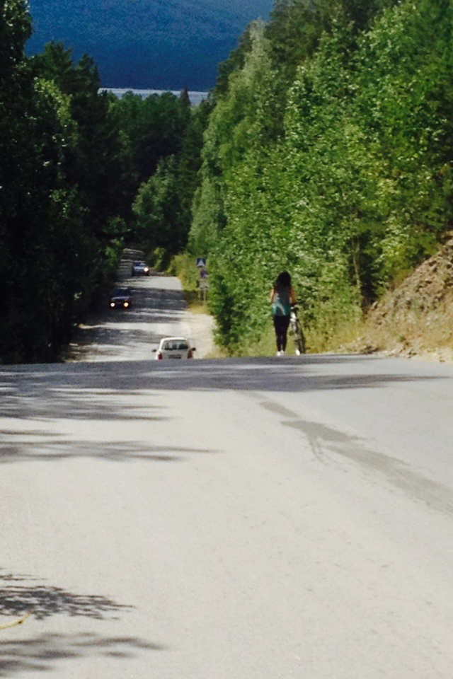

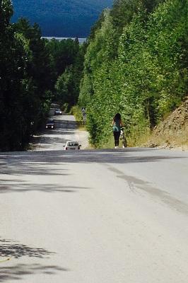

Не совсем понятно как вы собираетесь иметь три скорости....тут народ мечтал иметь хотя бы две и было бы вполне достаточно даже для гористой местности, ну а для плоского города я вообще не вижу смысла в скоростях при максималке в 35км/ч. У меня максималка тоже ровно 35км/ч и имея одну скорость на своём редукторном бафанге еду во все местные крутяки, а в эту асфальтовую горку уклоном 16% въезжаю без педалей на скорости 14км/ч:
Поэтому не вижу смысла в усложнении конфига. Однако удачи - покажите что получается :) .

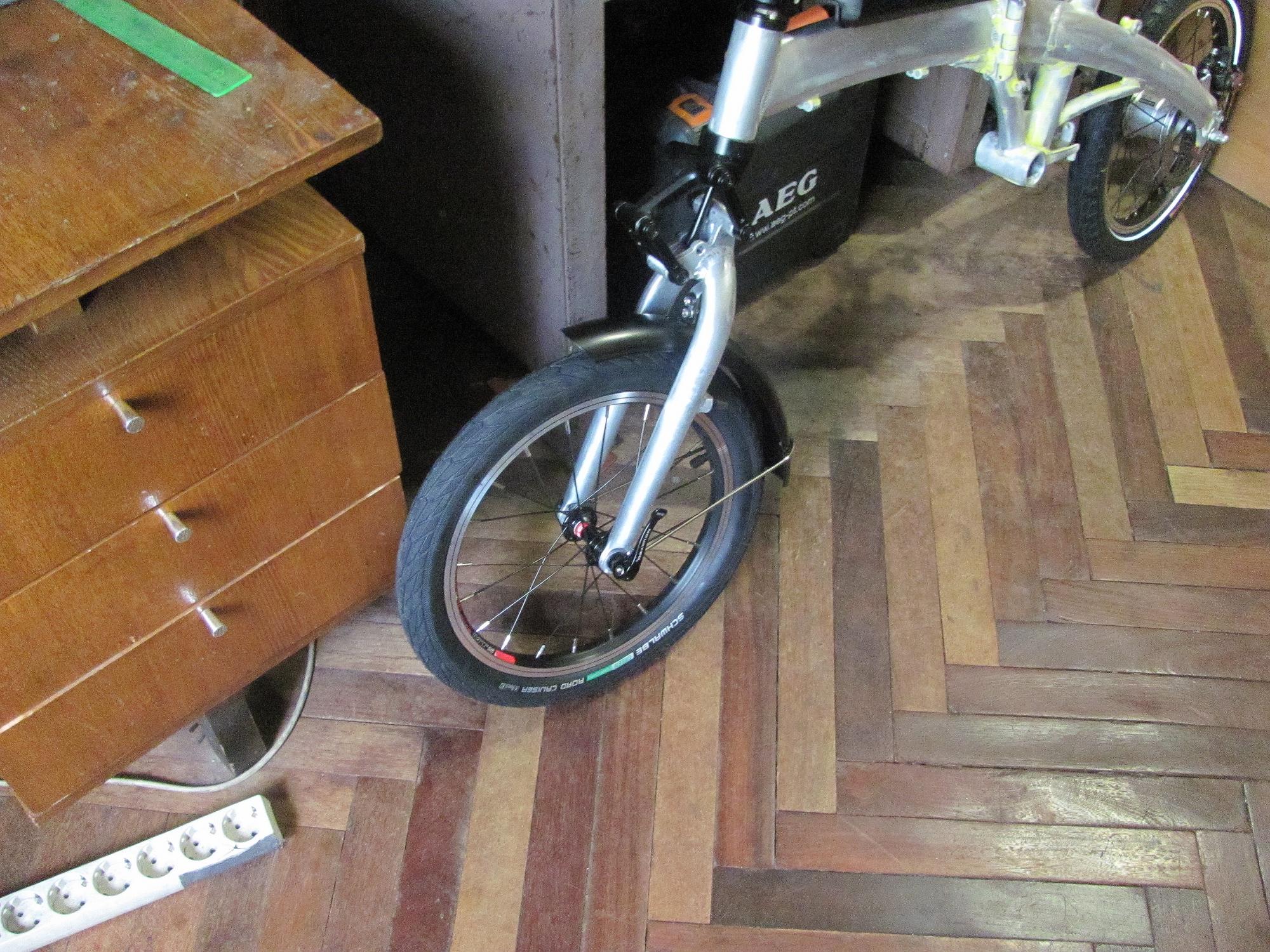

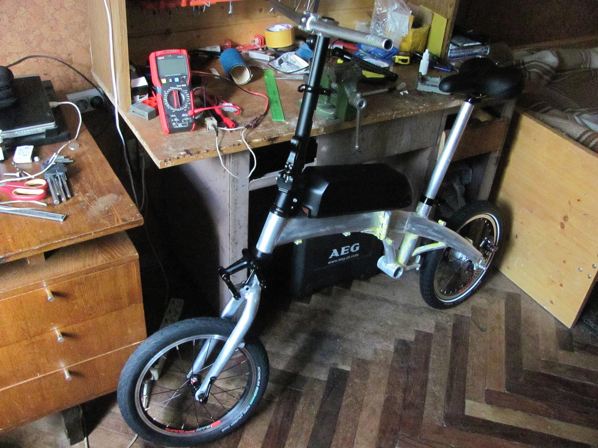

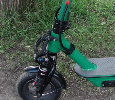

Пришла вилка параллелограмм. Я из такой для самоката делал. Вынимал пружину из штока, укорачивал перья и ставил пневматический мортёр. Здесь мортёр тоже будет, ход 50 мм. Но вот сижу , извёлся весь. Надо ли укорачивать перья или так оставить. Конечно ещё крыло будет. Не слишком ли у........ получится с длинными перьями, хотя если укорачивать, всего на 45мм. Может кто подскажет как смотрится, говорят со стороны виднее. :bn:
e-scooter
Отлично смотрится! Не надо ничего укорачивать.

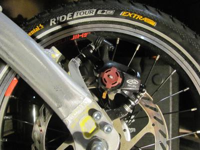

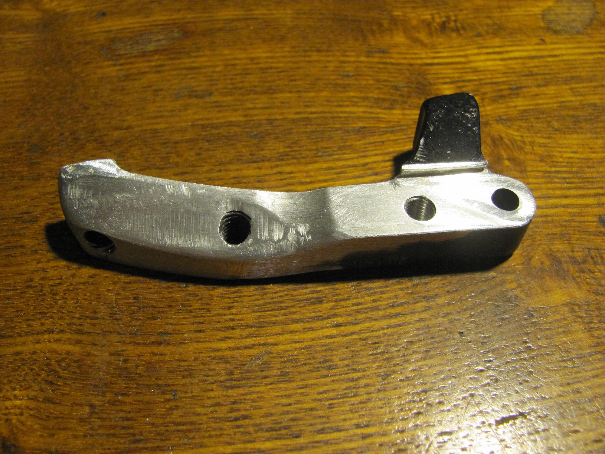

Рама была с креплениями только под ободной тормоз. Путём танца с бубном и призыва слесарных богов, адаптировал под диск 160 мм. Для такого маленького колеса 160 мм. будет очень не плохо. Пилить приходится дома, но я в этом году себе станочек собрал, очень большое подспорье. https://electrotransport.ru/index.php?msg=1806994 :-)

Лоханулся я при заказе. Заказал крылья и не посмотрел, что они стальные. Думал таких уже не делают, сталь толстая, как на старых мотоциклетных, тяжёлые ужас. Придётся заказывать металлопластик. Но длинная вилка, после установки крыла, действительно выглядит приемлемо.

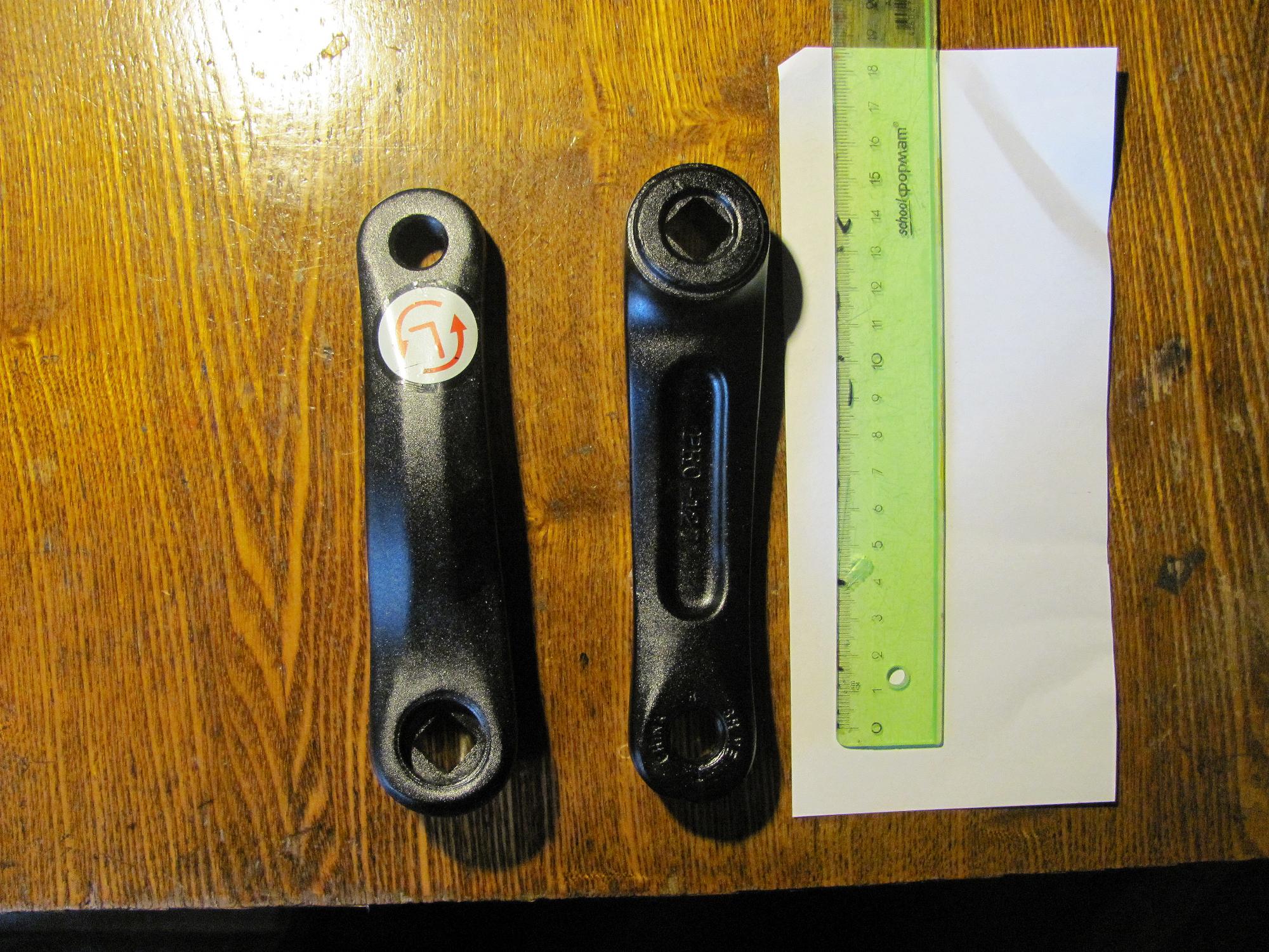

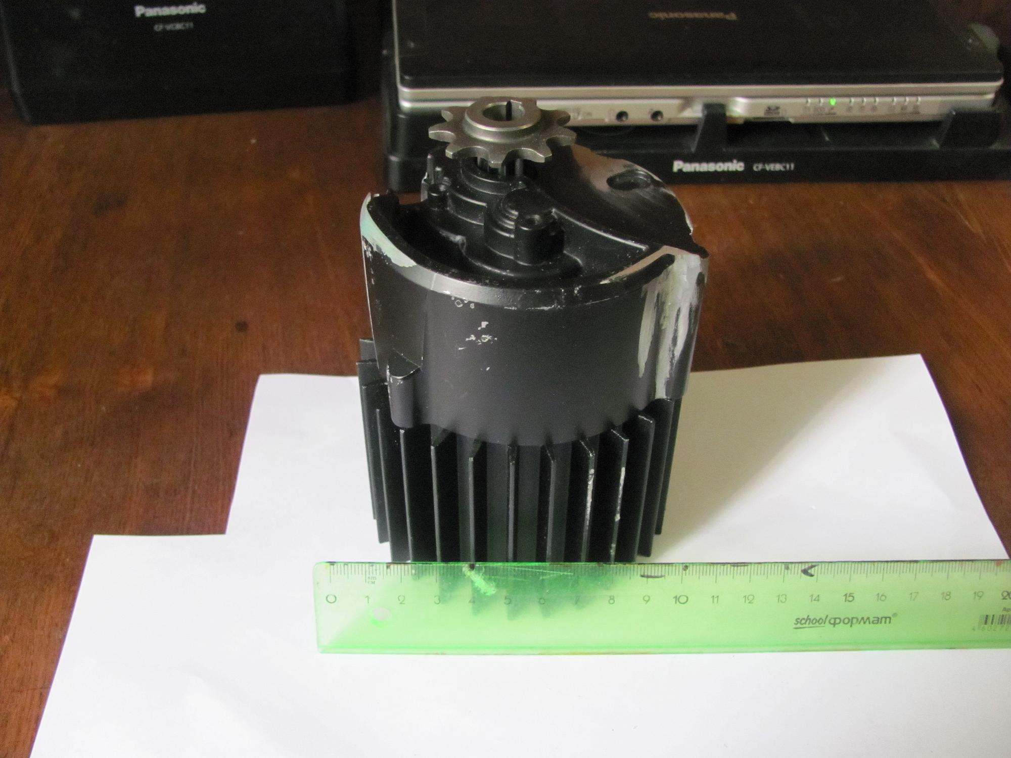

Пришла половинка корпуса движка. Вырезал из него, пока начерновую, корпус редуктора. В общем мысль подтвердилась. Из продающихся запчастей от 500 ватного Tongsheng TSDZ2, можно собрать не тяжёлый мид. С учётом задней крышки и звёздочки вес получился 1,4 кг. Собственно это сам движок и первая ступень редуцирования. Корпус движка из охладительной насадки на масляный фильтр. Теперь буду потихоньку собирать.
