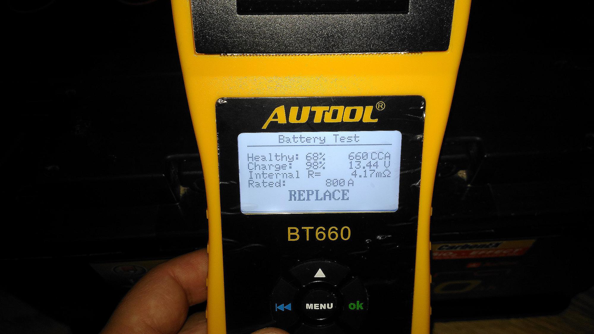

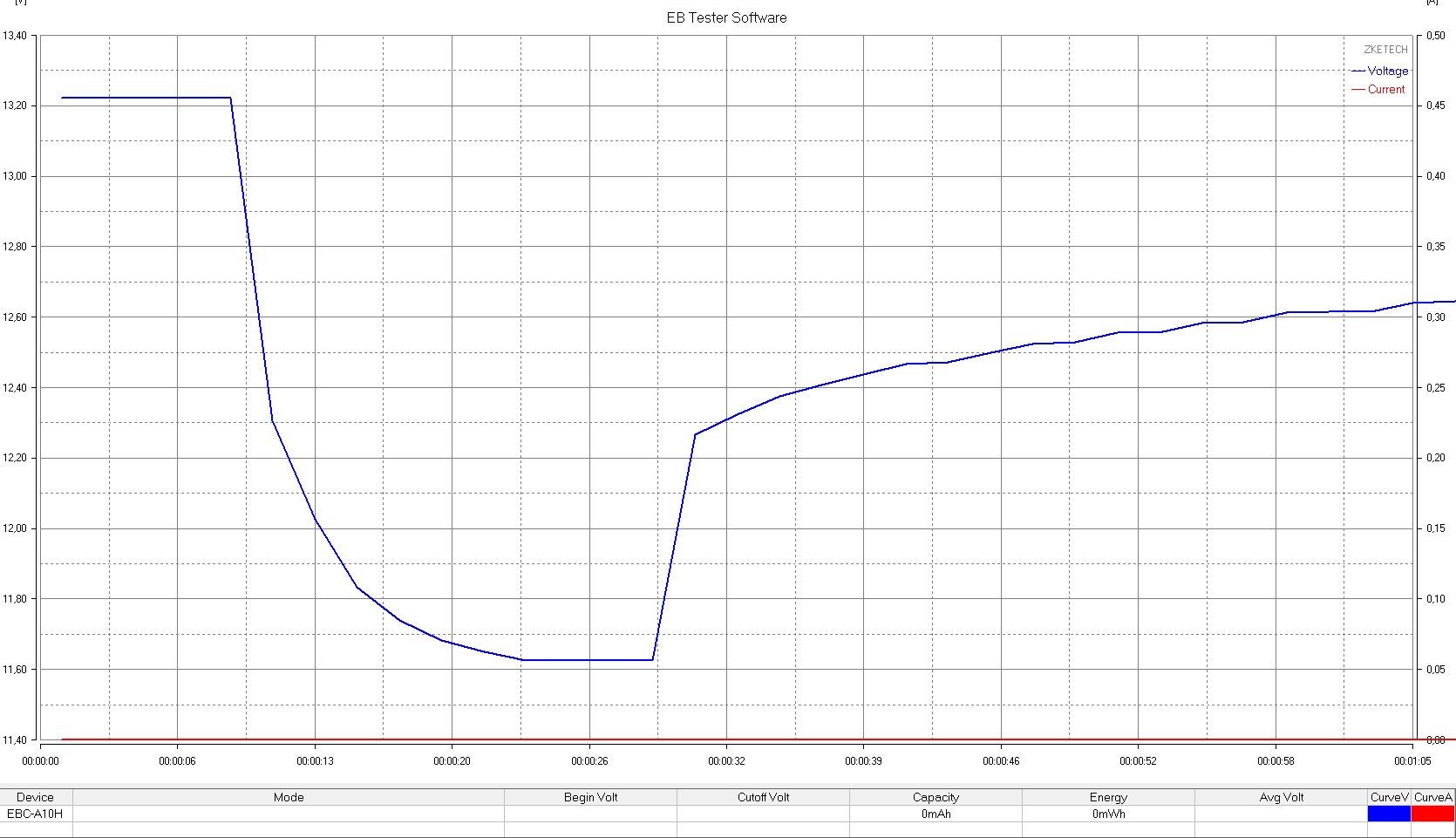

#713

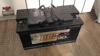

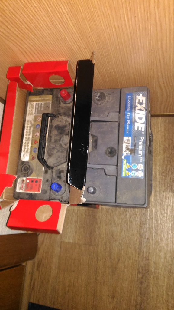

Наконец то пришёл хороший экземпляр для опыта  :dance: а то уже 4шт за не делю и все без пробок, и вот чудо 5й, то что надо. Единственное чего опасаюсь - лишь бы не по отрывало пластины, акб подмёрз, надеюсь не подведёт.
Акб оттаивает, как оттает сниму показания ланколом, далее будет долит и поставлен под устройство, которое со слов некоторых участников форума вызывает чудовищное расслоение  :-)
Ну, а как накушается, всё по плану, как ранее обещал.
Цитата: Vova_n от 30 Нояб. 2018 в 16:25Сделаю следующим образом - сначала забор электролита сверху в одной банке, фиксируем плотность, после работаем грушей раз 5-6ть делаем забор и выброс, на последнем смотрим на плотность, фиксируем.
Во второй банке делаем забор сверху фиксируем, делаем аккуратный выброс, закрываем банку, перемешиваем покачиванием, открываем делаем контрольный забор фиксируем показания.
Будет наглядно и достоверно  :exactly:

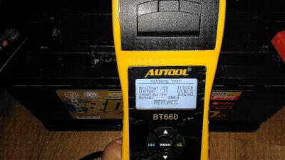

Исходные данные, акб 06/15г как поставили под капот так и не заглядывали пока вчера не перестал крутить.

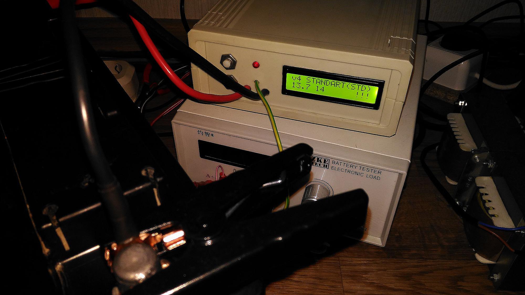

Первые 1,5ч STD85, далее до утра перешёл на STD100, утром подберу подходящий для дозаряда режим.

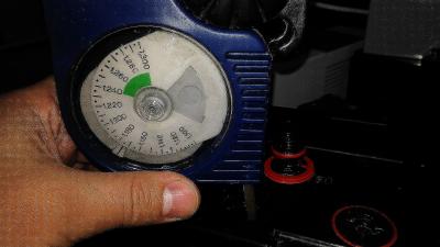

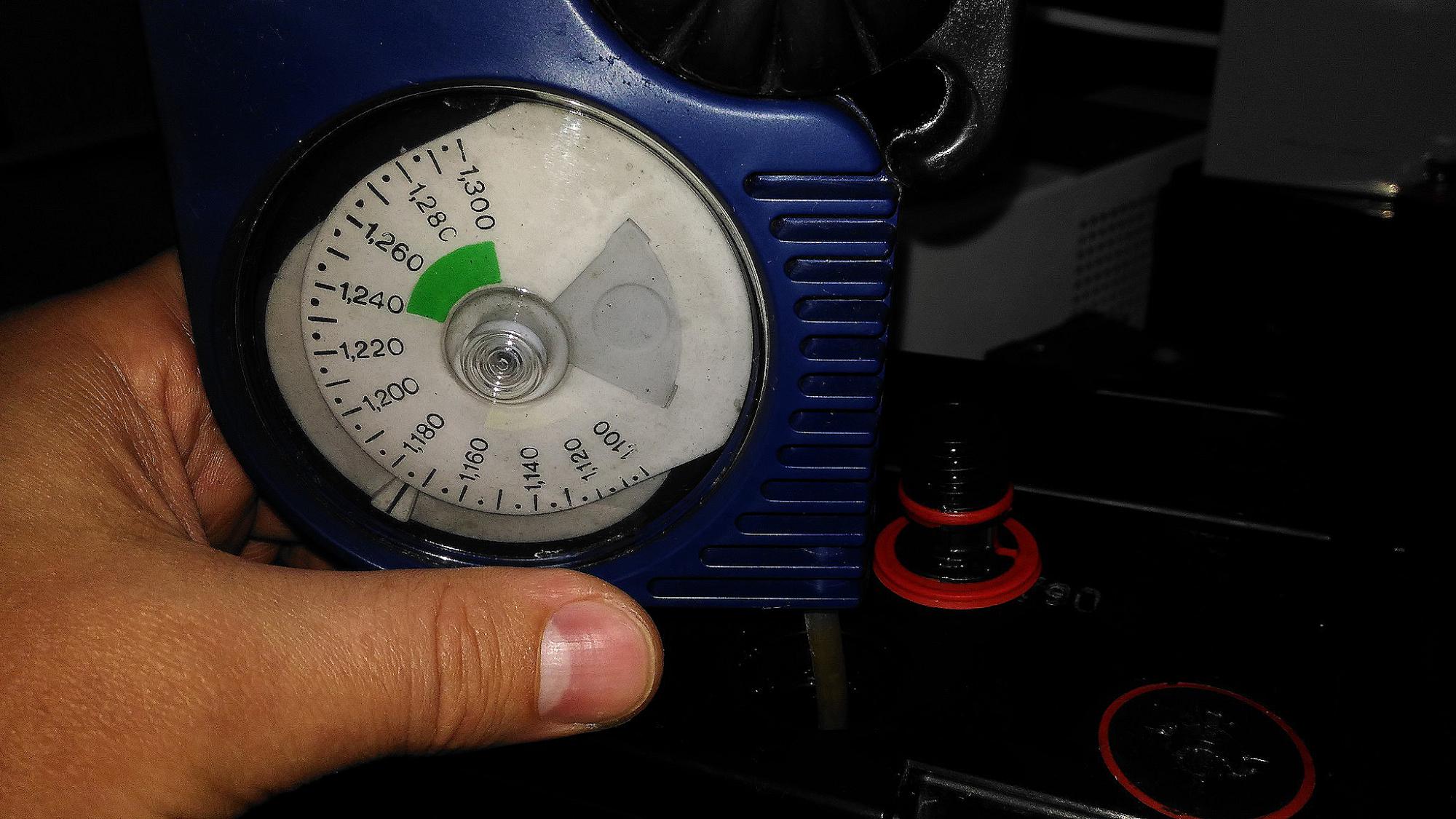

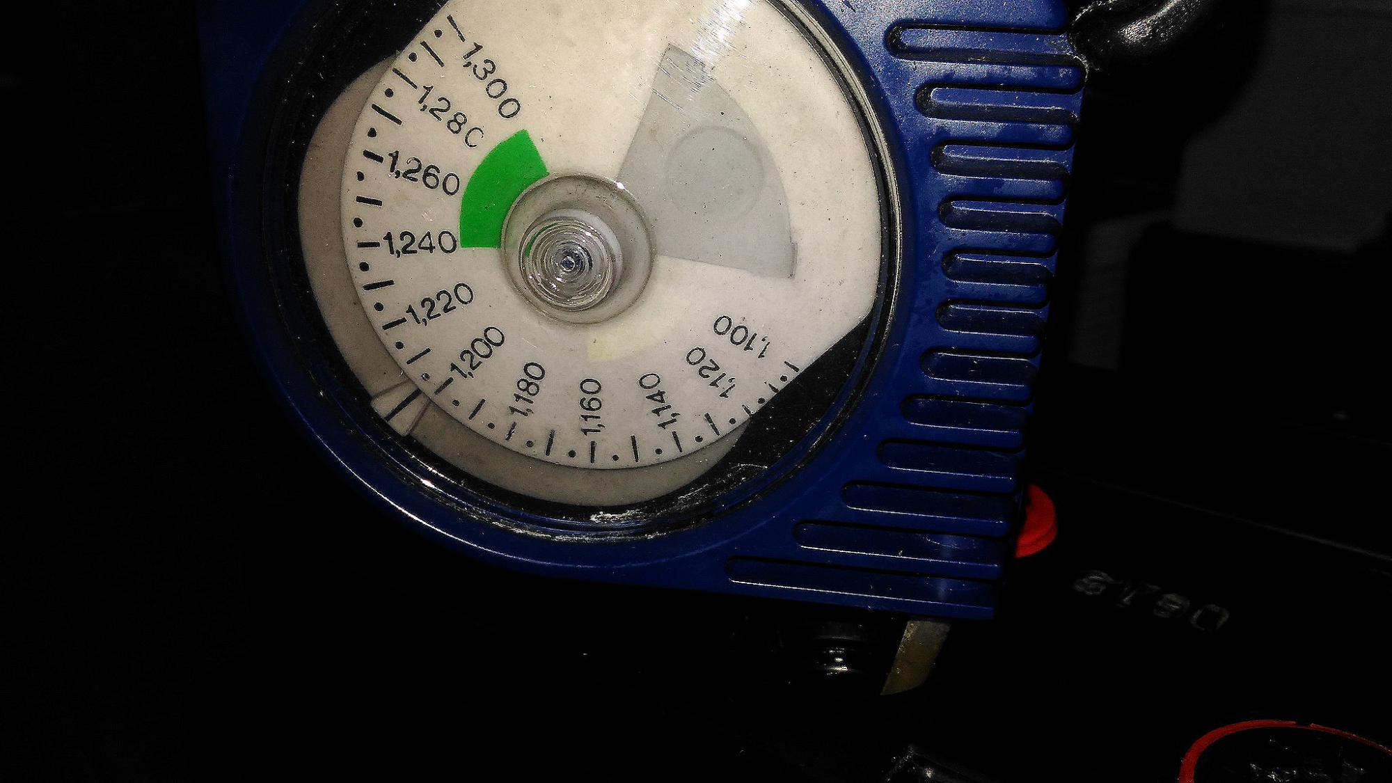

По счётчику ЗУ влито 68,6ач, сделал промежуточный замер плотности и показаний ланкол, плотность над пластинами 1,17-1,18 по всем банкам.

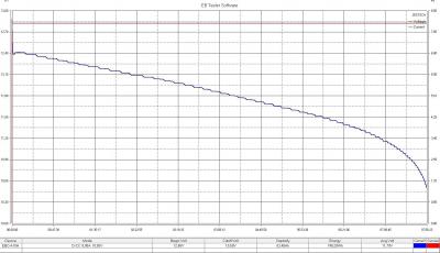

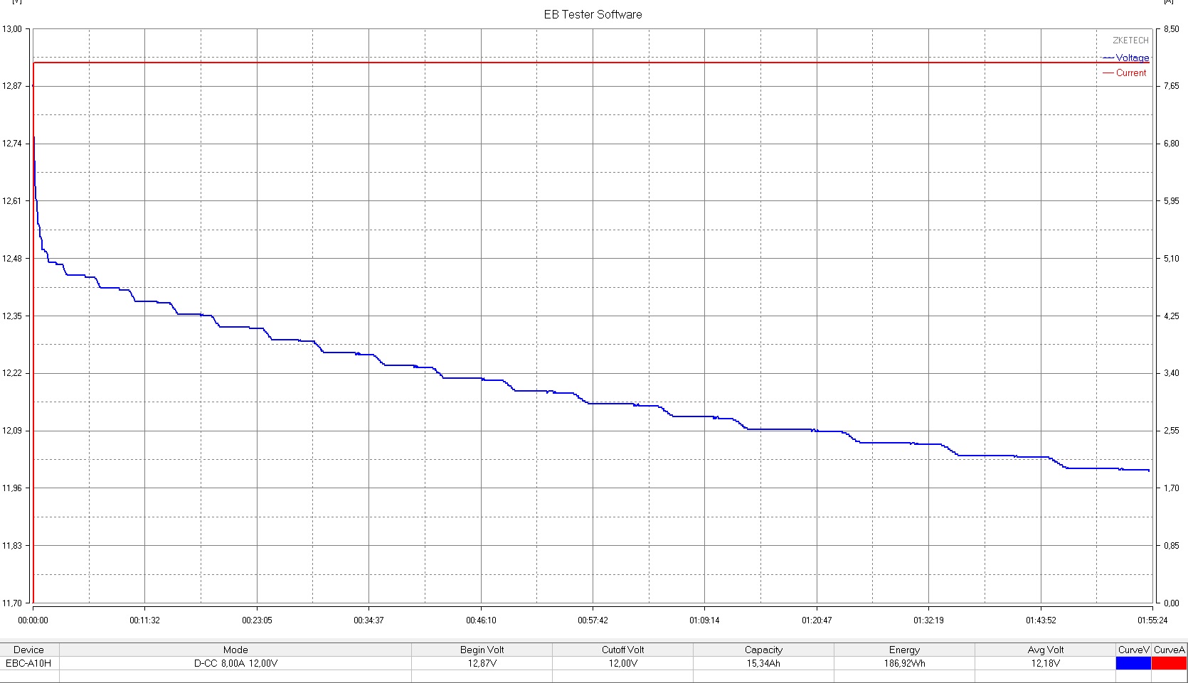

АКБ встал в "мёртвую точку" ток в 1,8а при котором он не достигает отметки в 14,2в вгоняет его в терморазгон, пузыри и нагрев, ток в 4,2а вызывает короткие подачи и паузы, то есть заряд далее или с негативными явлениями или сильно длительный, по этому перехожу к КТЦ, плотность 1,18-1,19. Перед КТЦ до 12в 0,1С ткнул вилкой 100а.
Всего влезло 73,2ач.

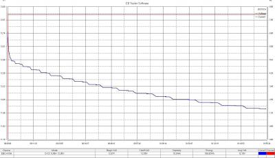

В ктц до 12в током 0,1С получено 15,34ач 186,92Wh

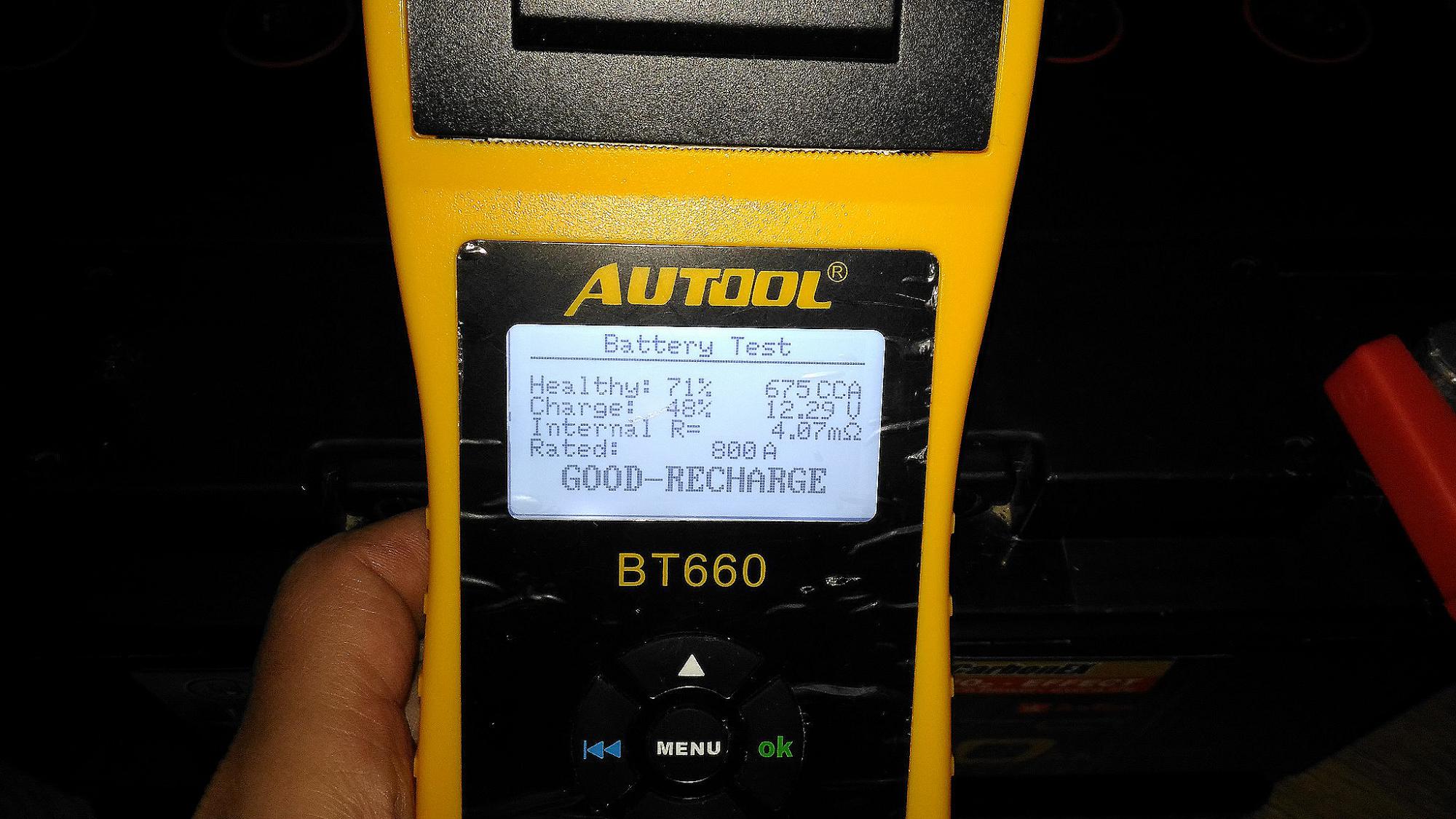

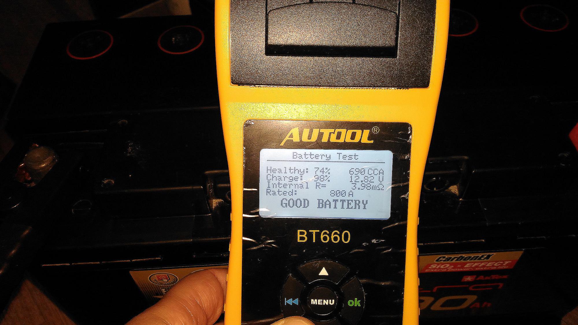

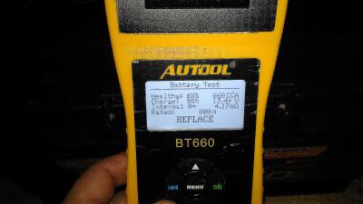

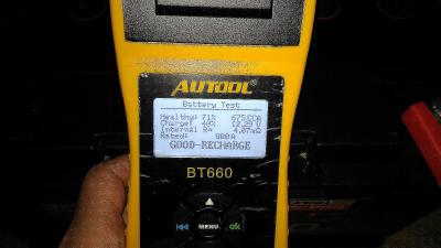

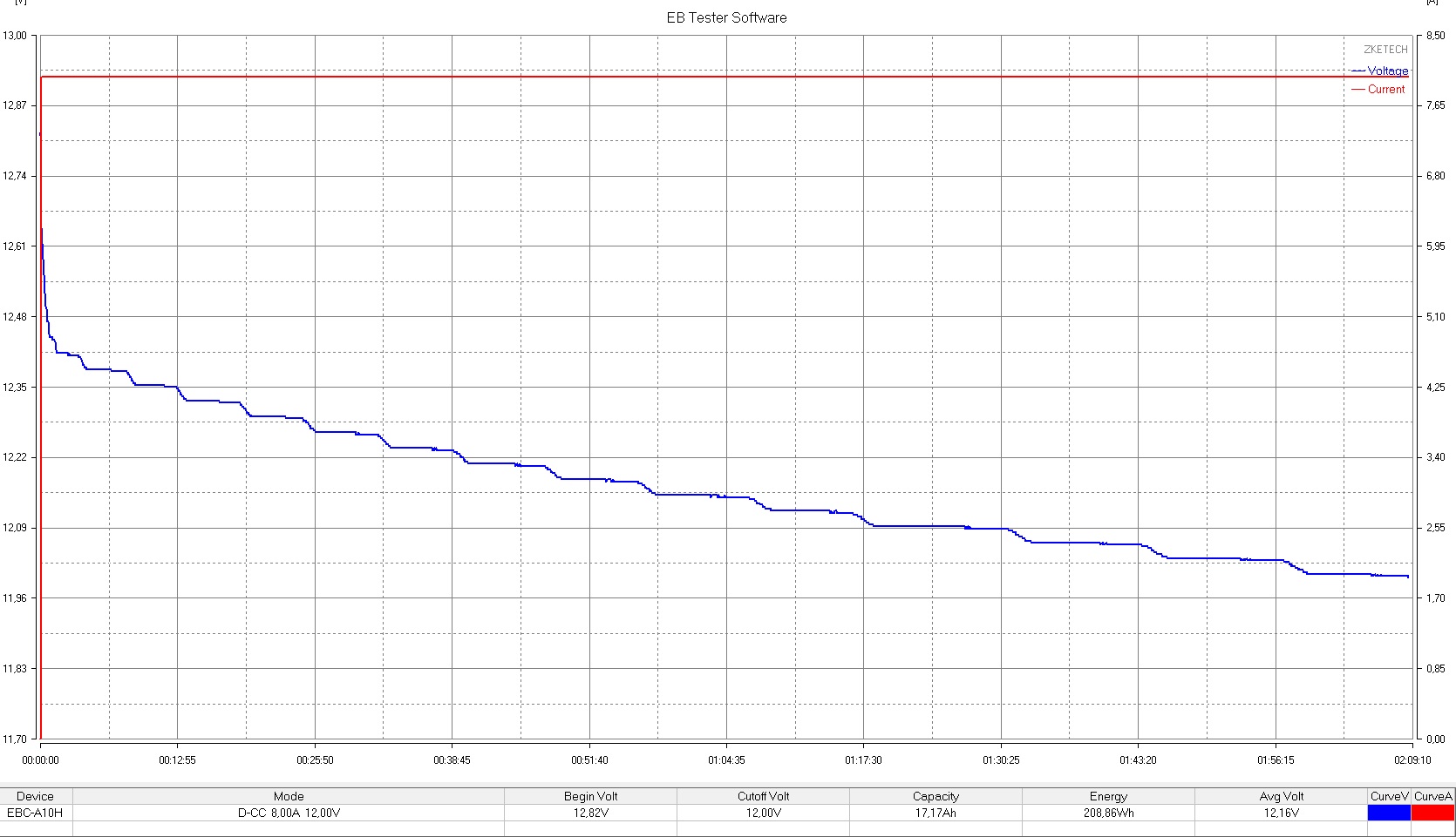

Влито в последующем заряде 28,2ач по счётчику зу, плотность по банкам 1,20-1,205, предварительно очередной тест вилкой 100а и ланкол после 5ти минут покоя после нагрузки, чуть позже результат КТЦ.

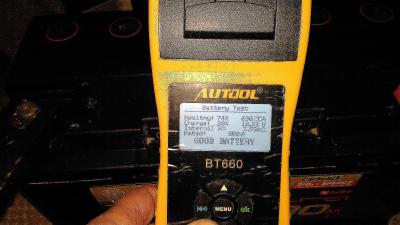

Результат КТЦ 17,17ач 208,86Wh, показания ланкол после разряда и плотность в той же банке.

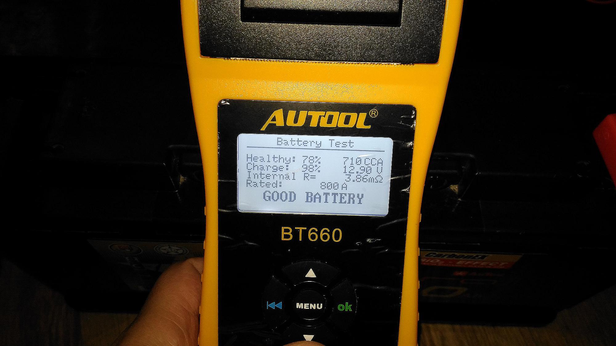

Очередной заряд окончен, влито 48,9ач, плотность по банкам от плюса слева направо 1,25/1,245/1,245/1,26/1,26/1,255, НРЦ после 2,5ч 12,90 показания ланкол на фото. Акб полшёл в очередной ктц на этот раз до 10,5в током 0,1С, следующий заряд будет скорее всего последним и его надо умудриться сделать так, что бы создать максимальное расслоение  :bw: что на гибридном акб затруднительно, даже без превышения порога 14,4в.
Контрольный цикл до 10,5в 8ампер.
[b-b]Пост буду обновлять.[/b-b]
serggio
[user]Vova_n[/user], очень хорошо. Например, сегодня суббота, а в понедельник рано утром этот АКБ должен уже трудиться на машине. Покажите нам, как упомянутое вами всем известное ЗУ справиться с зарядом АКБ до вечера завтрашнего дня, при этом устранит расслоение
Vova_n
[user]serggio[/user], Первичная задача, дать ответ человеку о пригодности к дальнейшей эксплуатации, что бы он знал скрести ли по сусекам на новый акб или подождать немного и получить рабочий способный дожить до весны.
Сульфата там хватает и будет крайним везением если суток хватит на вывод плотности до 1,265-1,27 за первый заряд.
Я рассчитываю на два заряда минимум, до вывода плотности пригодной для нашей зимы и то как сказал ранее если повезло и пластины не по отстёгивались, так как внутреннее сопротивление на данный момент меня не радует - первичный тест 12,89мОм, сейчас уже оттаял, долит и всё равно не айс  :-\ 8,65мОм, что соответствует видавшей виды 45-55ач акб.
Короче не гоните волну Сергей, всё пойдёт без спешки своим чередом, так как позволит состояние акб и действовать буду согласно своему опыту по ситуации.
Если позволит акб принимать токи в 10а и выше, заряжу ступенчато с максимальной скоростью, просто поглядывайте в пост раз в сутки.

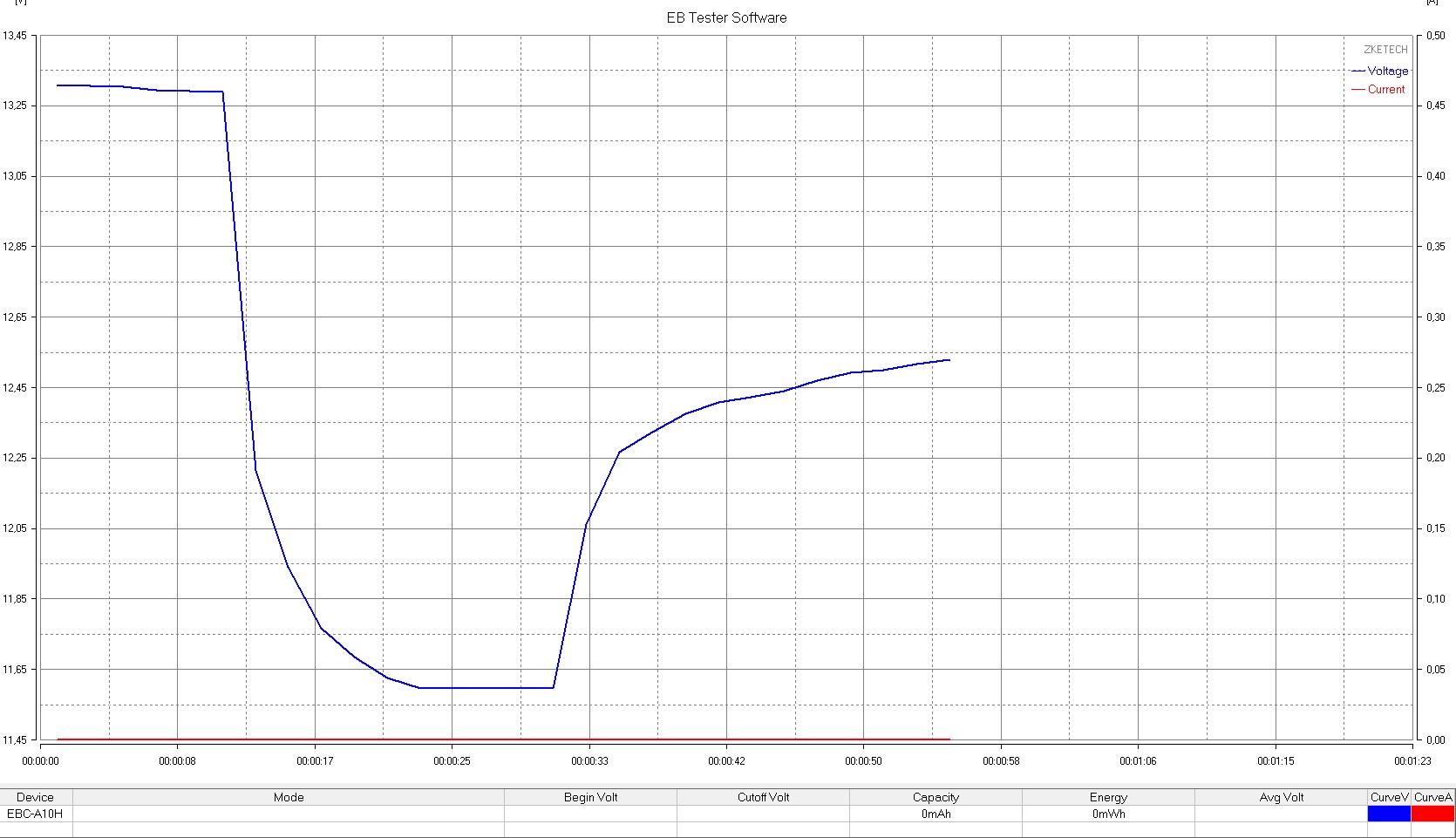

Провел эксперимент:
Батарею с НРЦ 12,76 разрядил до 12 В и зарядил от своего десульфататора. (напряжение не поднималось выше 13,6 В, поднималось выше в момент импульса, после импульса - не выше 13,6 В)
Через 48 ч отстоя НРЦ 12,97, тряс, интенсивно качал, НРЦ падало на 0,02-0,04В и поднималось почти до прежнего.
Около 10 ч периодически (примерно каждые 30-60мин) качал, 3 раза по 5 сек тыкал 100А вилкой, раз 20 нюхал Ланколом, напряжение постепенно снизилось до 12,89 В.
Записи оставил на работе.
