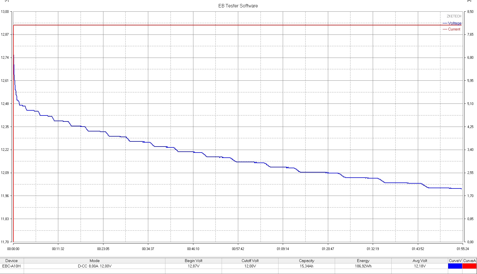

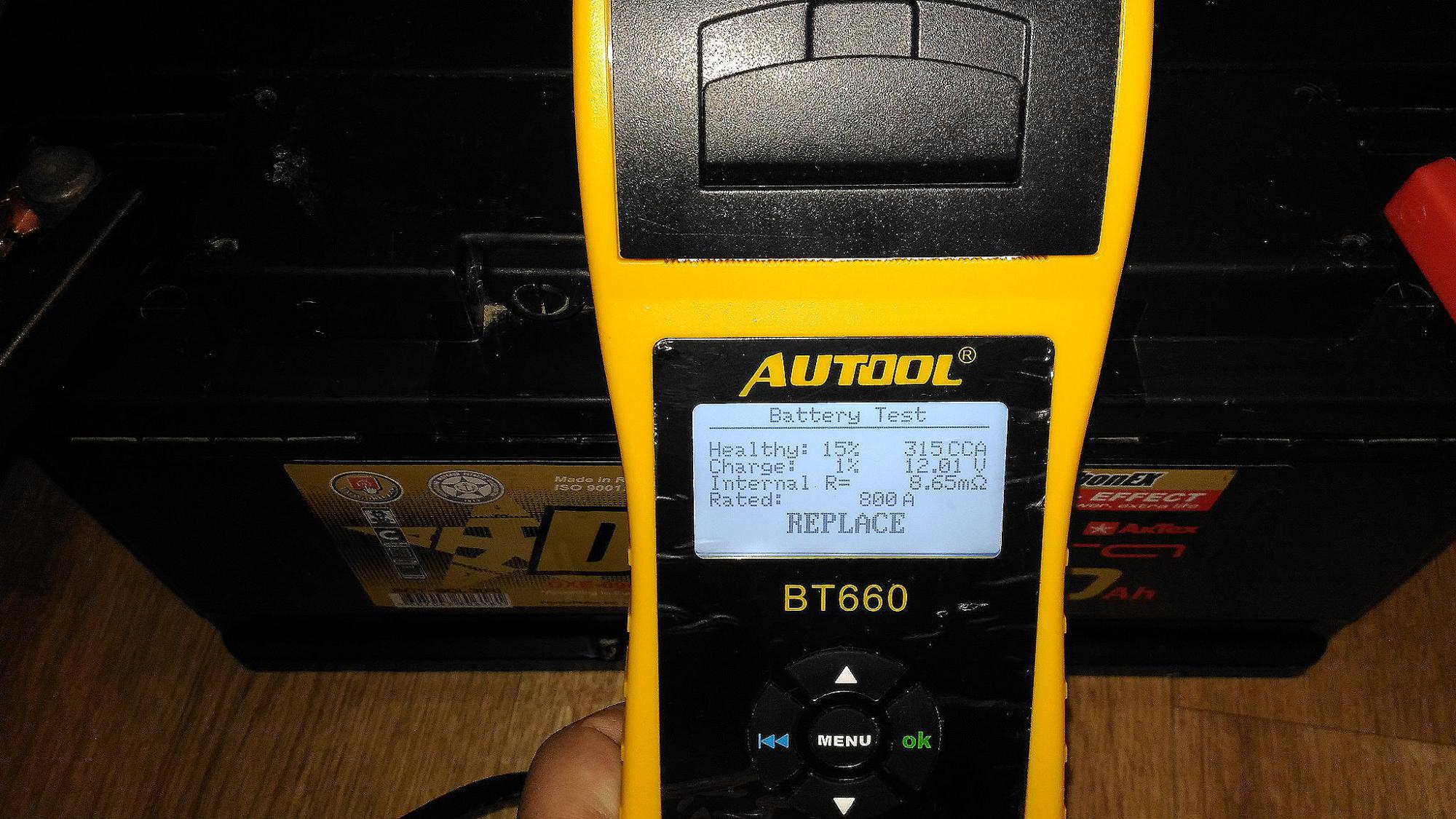

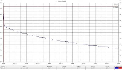

Немного пищи для размышлений.
И так акб ко мне пришёл разряженный в хлам в замёрзшем состоянии, замер плотности показал, что электролита там нет :pardon: нижняя грань ареометра 1,10 и близко не подошла к стрелке которая спряталась где то ниже.
При всём этом НРЦ на акб был 12в даже после доливки дист воды.
Смотрим в небезызвестную таблицу и видим, что НРЦ 12в должно соответствовать плотности где 1,15г/см3
Далее, заряжал я акб почти сутки влил в него грубо 70ач, получил плотность 1,18г/см3, что по степени заряженности при 25градусах равно 33-35%.
Разрядил акб до 12в током 0,1С получил 15ач что условно 45-50% и в общем логично предположить, что у меня в акб около 30ач, что сопоставимо с 33-35% от номинала ёмкости в 90ач.
Что бы снять поляризацию перед разрядом дал нагрузку в 100а на 26секунд и дал время дабы НРЦ после нагрузки перестало ползти вверх, и получил 12,87в  ;-D что соответствует 100% заряженному акб с плотностью 1,28+г/см3.
Отсюда несколько вопросов:
1. Как при плотности ниже 1,10 может быть НРЦ 12,01в?
2. При совпадении плотности в 1,18г/см3 и ёмкостью близкой к расчётной в % соотношении в 33-35% куда ушли около 30-40ач из 70ти затраченных на заряд?
3. Вытекает из 2го откуда 12,87в на акб даже после нагрузки в 100а висевшей до красноты вилки 26секунд при плотности 1,18г/см3.

Ожидания не оправдались  :pardon: 17,17ач, то есть не сошлись корабли в океане  :pardon: а если учесть теорию расслоения и то что там внизу в конвертах плотность ещё выше и то что я измерил сверху над пластинами, после некоторого средней энтенсивности кипения из-за ухода в терморазгон на отметке в  14,32в на этот раз и перемешивания механическим путём, то погрешность приличная.
Ещё забавнее наблюдать плотность после разряда  :-) до разряда 1,205 и 1,175 после.
То есть после разряда у меня по логике вещей там ещё 30% заряда  :bw: а по НРЦ и того больше  B-)

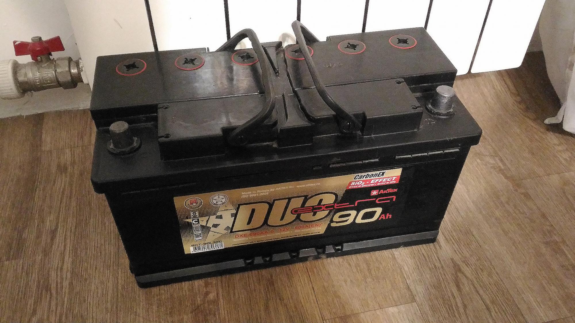

Приветствую Всех Форумчан!
Здравствуйте, Уважаемый Vova_n!
А что означает надпись CarbonEX на этикетке?
https://electrotransport.ru/images/4/x3unhk.jpeg
Vova_n
[user]Серик[/user], Даже не представляю, сдаётся это относится к названию.
Акб этой линейки у меня впервые, пока впечатления сугубо положительное.

Цитата: Cyberpapa от 16 Дек. 2018 в 12:16АМ как бы соответствует объему электролита.
Долита в аккурат не перелита, это не объясняет высокий относительно замера плотности НРЦ перед зарядом.
Цитата: Cyberpapa от 16 Дек. 2018 в 12:16ток разряда соответствует току 20ч разряда реальной емкости банки.
Тогда вы ставите под сомнение 50% барьер или подтверждаете различные кривые в зависимости от свойств акб.
Да и 10ч разряд ни кто не отменял так же как и расход кислоты на 1ач не отменяли не зависимо от состояния акб он должен быть неизменным.
Цитата: Cyberpapa от 16 Дек. 2018 в 12:16НРЦ измеряют после отстоя, не менее 8ч, после стандартного заряда с кипячением, то есть - расслоение убрано. Или после разряда с отстоем.
Кипячение умеренное было, перемешивание делал, плотность и усреднённый расчёт совпал на первом КТЦ с измеренной плотностью, но вы не ответили куда делась 50% влитой энергии.
По НРЦ соглашусь частично, но времени нет ждать и 4х часов.
Давайте по простому, при какой плотности горб кривой (среднее напряжение) до 12в будет выше?
