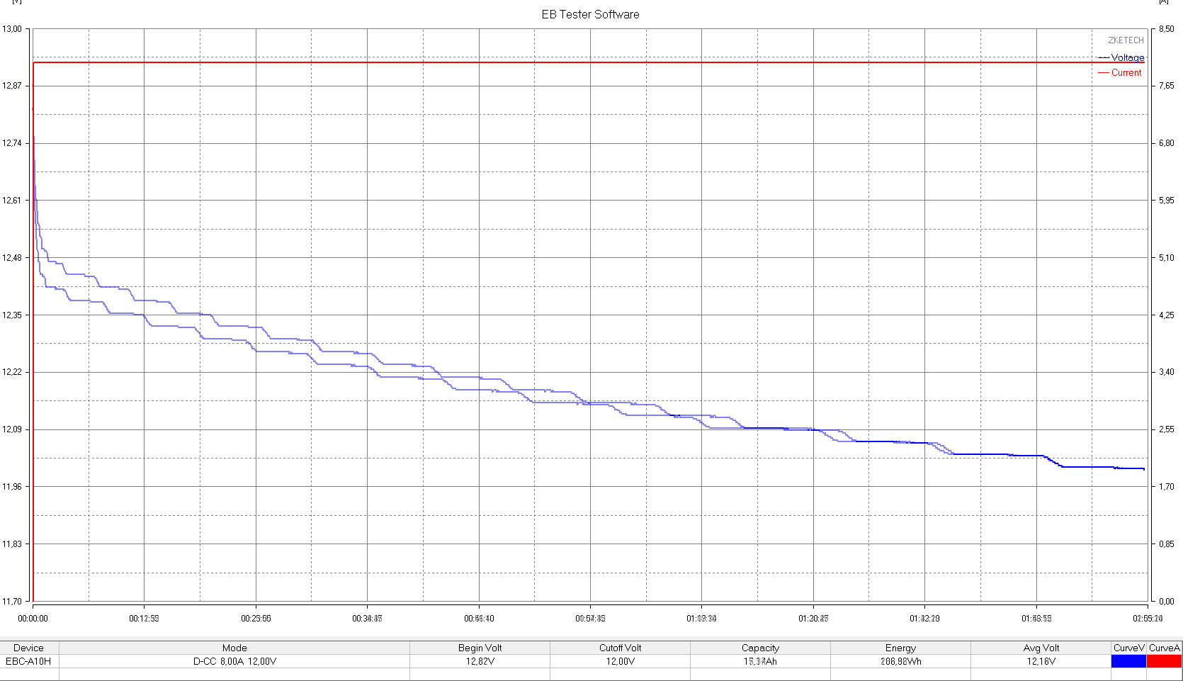

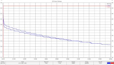

Ладно, цель у меня не спорить, а дать данные для размышления, в виду того что уже не единожды наблюдаю различные закидоны акб при их восстановлении.
Вот картина "репина"  горб первого КТЦ выше чем второго, хотя плотность при втором КТЦ выше и это ещё один аргумент не в пользу прямой зависимости плотности и напряжения.

Цитата: Vova_n от 16 Дек. 2018 в 14:13это ещё один аргумент не в пользу прямой зависимости плотности и напряжения.
Ваш акб вообще не образец для примера, и из него делать аргумент и уж тем более выводы - как минимум не верно.
Это едица из миллионов.
