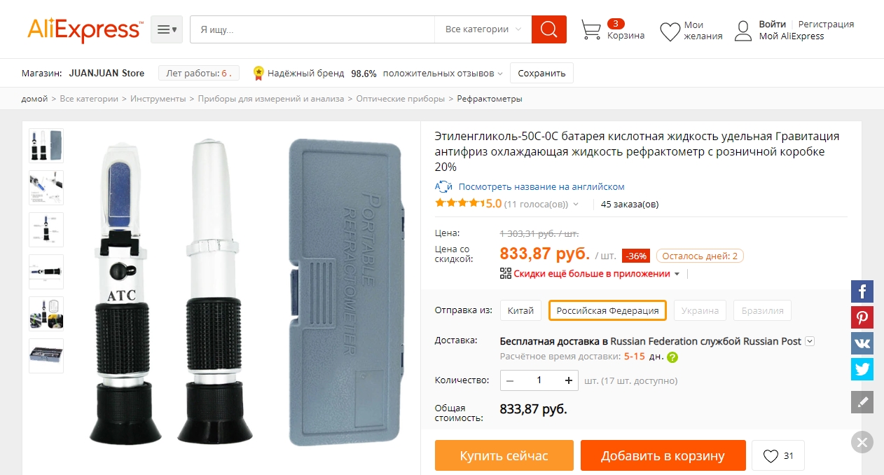

WERAS
Ребята вот этот измеритель она самый?У кого есть,может подскажет правильные результаты измерения плотности?
