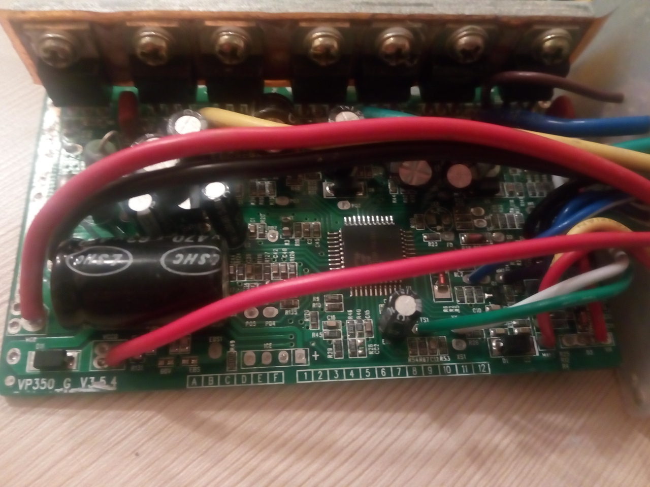

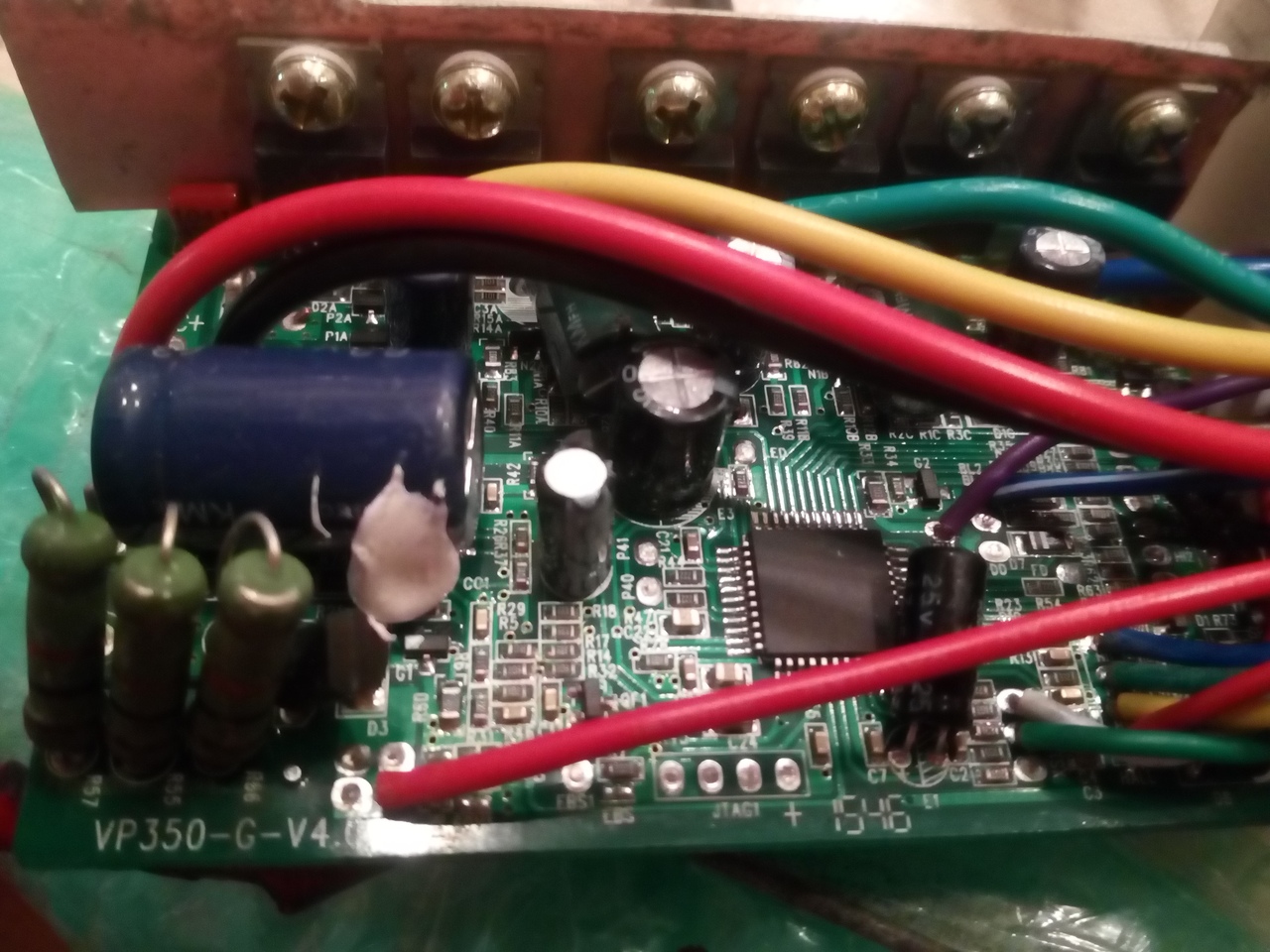

Приветствую камрады. После недельных ходовых испытаний самокатика обнаружил следующий момент - два колеса\два контроллера/курок газа. При ХХ одно из колес вращается быстрее (различимо глазу, условно 800об\500об) Откинул проводку холлов, обороты упали еще на 100 (условно). Откинул холлы у второго (быстровращаемого) видимого результата ухудшения не заметил (проводка цела на холлы). Перекинул местами контроллеры посчитав, что проблема в колесе. Результат ухудшился (быстровращавшееся колесо на коннтроллере от медленного стало вращаться еще медленнее первого (примерно на 300об). Итог - трабл в контроллере.
Оба контроллера внешне идентичны, с одного алипродавана взяты, потроха чуть различны, и я в этом вообще вакуум.
быстрый (нормальноскоростной)
медленный
Слышал "звон" про "лудить шунт" что это дает? где этот шунт? может у кого есть идеи касательно всего этого? Вижу разные версии - прошивки или сборки, но неужели все так критично и надо докупать парный контроллер?

Итого - разные. B-) Видимо в "медленном" включена душилка. Есть в контроллерах самообучение?
Шунт не поможет, он на холостые не действует, в другом проблема.

Контроллеры обучаемы. Ездил на них неделю в совокупности, но поведение при старте странное (закидон морды вверх) и сильно упал запас хода в сравнении с исходным гириком...Да!  вспомнил - еще при торможении (оба тормоза по низкому уровню) медленное - приостанавливается плавно (до пяти секунд остановки), "быстрое" колесо моментом в пол почти (пара секунд). Я этото баг переделал в фичу) конпка от дрели типа реостатной или потенциомерной, короче плавная двуступенчатая тормозилка, первая половина выжима тормозит "медленное", полный выжим "экстренная" остановка...понятно баг-фича, но так быть не должно.
...Душилка это программная компонента или технически по плате можно устранить? (гуглил, лишних проводов нет, точки как точки, спаек нет)

Такое разное поведение - с одним контроллером? Похоже моторы довольно сильно разные. Или в каком-то дефект обмотки. Попробуйте покрутить руками и посмотреть 2 напряжения межфазных, отключив полностью от контроллера. Это напряжение эдс (генераторное), должно быть одинаковым.
"Душилка" (ограничитель) у всех по разному сделана: либо контакт замыкаемый, либо настройки через дисплей/прошивку.
