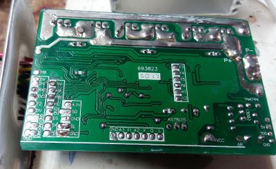

Здравствуйте!
Товарищи, нужна помощь в поиске точки включения "зажигания". Контроллер без опознавательных знаков 36В с датчиками Холла. Велосипед купили с рук, он не едет. Говорят, что ездил и перестал и ему ничего не делали... . Батарея заряжена, проверяли под нагрузкой, мотор исправен, датчики Холла исправны, ручка тяги исправна... такое ощущение, что не хватает провода включения "зажигания". Светодиод в контроллере не зажигается, естественно, что мотор не крутит. Силовые полевики исправны. Есть переключатель между точками на плате CL и GND. Результата от его переключения никакого нет.
На моём вело контроллер на 48В и для его включения подаётся питание 48В на отдельный провод, начинает мигать светодиод, я так понимаю, что тут должно быть что-то подобное...
rzaviy
[user]jurgen[/user], слаботочка включается через здоровый резистор,он как раз для гашения напряжения,перед первой ступенью стабилизации.
Раз видел просто перемычку с питания на резистор,ну там может диод ещё стоять.
Мой "ПЕПИЛАЦ"
arealex
[user]jurgen[/user], попробуй оранжевый на красный
jurgen
Оранжевый и силовой красный уже запаяны в одну точку на +36В  :-(
Thunder_blade
[user]jurgen[/user], сделайте хорошые фото с двух сторон со стороны конденсатора
jurgen
rzaviy
[user]jurgen[/user],  Тестер есть?
Запитали,проверили по контрольных точках наличие питания,там даже написанно какое должно быть.
Если нет,то смотрим по дорожках от входа на ЛМку,откуда должен итди  питание,оно должно с резистора.
Подаём на резистор 36 вольт и проверяем наличие питания по точках.
Неужеле так тяжело понять алгоритм работы.
Первая ступень-12 вольт на выходе ЛМки,вторая ступень 5 вольт питание холов.
Мой "ПЕПИЛАЦ"
Thunder_blade
Судя по фото то нв верхней части платы есть перемычка проверьте есть ли напряжение батарейное сначала на ножке той что к конденсатору а потом с обратной стороны, на большом резисторе 1 ваттном
rzaviy
#1037
[user]jurgen[/user], Так там видно,или перемычка или впаиваем провод с выходом наружу.
Там вроде сопля на месте где должен быть впаян диод.
Проверте наличие питания на двух сторонах большого резистора.
На транзисторе возле большого резистора сделан вроде стабилизатор первой ступени,ЛМки нет в этом контроллере.
Мой "ПЕПИЛАЦ"
jurgen
Моё упущение, что не указал - З6В по точкам есть, на мощном резисторе с обеих сторон есть, 5В есть, 12В есть, питание ручек, Холлов, сенсора педалей есть, проворотом ручки тяги напряжение увеличивается до ~ 4,2В. Светодиод в контроллере не светится, мёртвая тишина.
rzaviy
#1039
Как можно диагностировать поломку,если не указанны вводные.
Контроллер запитан полностью,а вопрос какой был?.
КАК включить.
Он включен.
Не крутить может из за неправильной комбинации холов и фазных,углы датчиков не те.
Пробитых проводах,сгоревших холах.
Какие вводные ещё у вас вытягивать?
Подключите свой  контроллер на место чужого или наоборот ,свой мотор к новому контроллеру.
Уже исключите блок.
Мой "ПЕПИЛАЦ"
Thunder_blade
Так если контр для 48в он от 36в работаь не будет , дайте ему вольт 50 и посмотрите как себя будет вести
jurgen
На плате указано 36В, Холлы исправны, я писал выше. Обратился за помощью, т.к. нет других вариантов. Был бы свободный контроллер в пределах досягаемости, - конечно установил бы попробовать. Мне не доводилось видеть контроллеров со светодиодом и без запитки по слаботочной высоковольтной линии для его активации.
Всем спасибо за помощь.

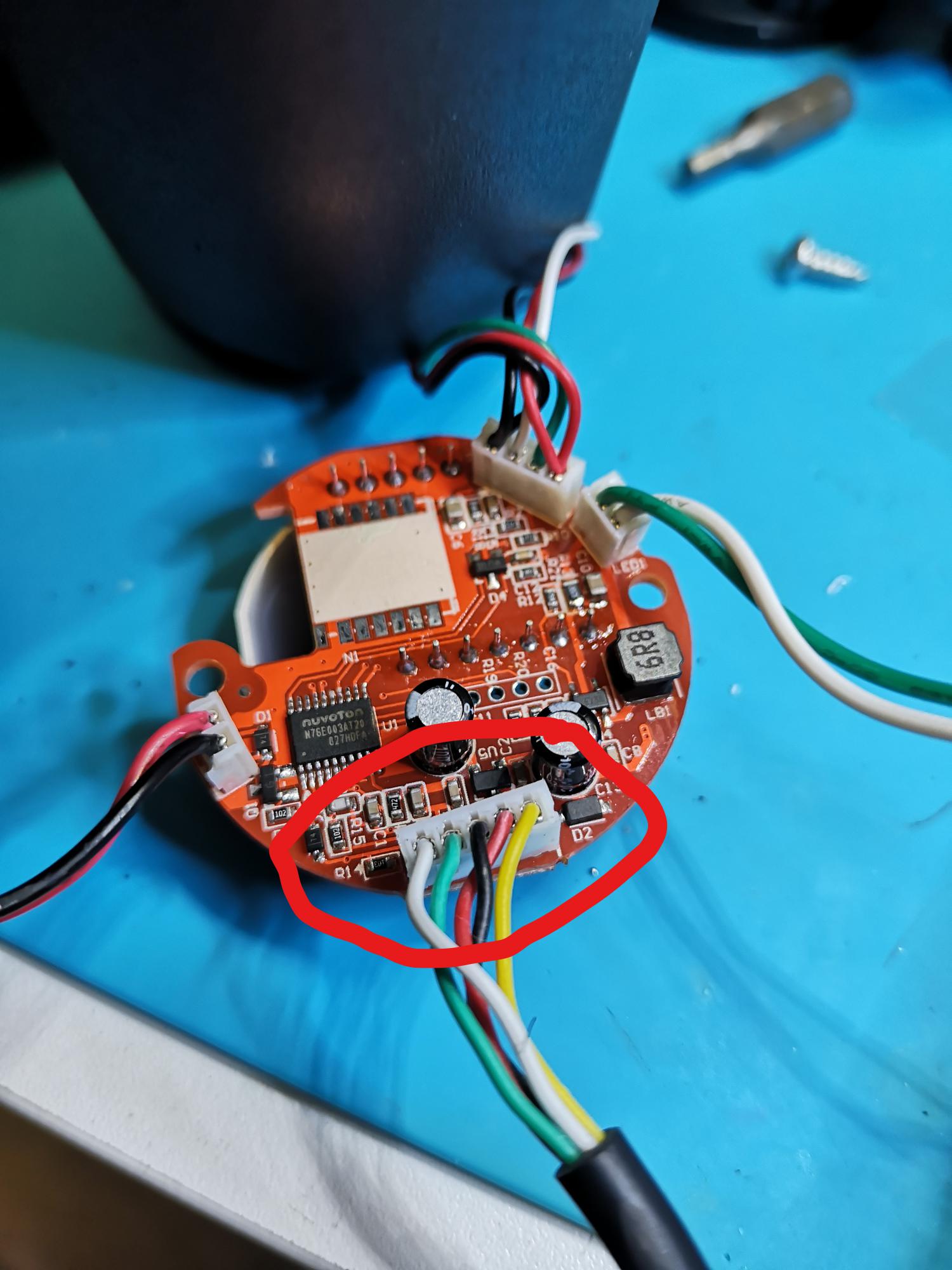

Yurec pipec
всем доброго дня. прошу подсказать в каком направлении двигаться.
копия самоката ninebot es2 развалилась под знакомым прямо во время движения, в результате кабель идущий от контроллера к блоку управления был разорван, так же было разорвано соединение между банками акб.
акб был восстановлен и проверен, кабель ( в месте разъёма, примерно посередине) был спаян цвет в цвет. но в итоге, когда всё собираешь в кучу реакции на кнопку включения нету((((.  далее (см фото), при нажатии на кнопку вкл, на контроллере на чёрном проводе появляется напряжение и падает, но далее ничего не происходит.
прошу помочь советом
