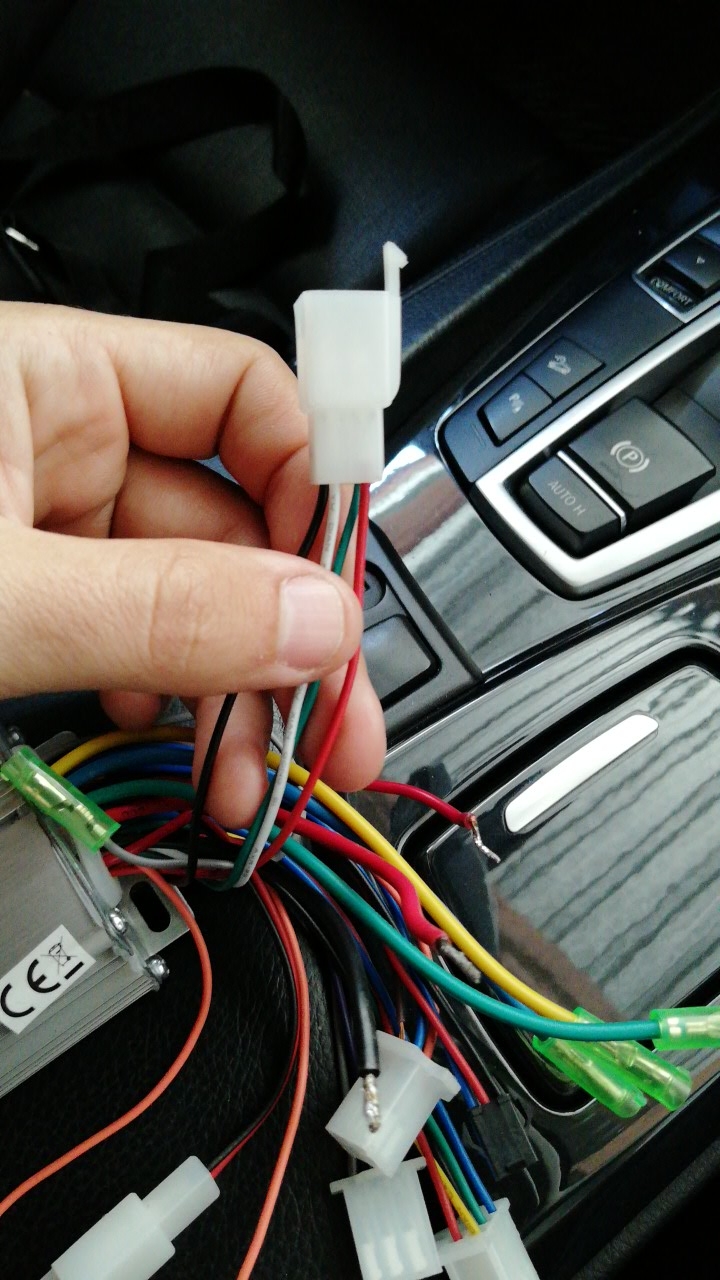

Дмиртий
Здравствуйте подскажите заказал контролёр из Китая пришёл немогу розбратся как его подключить на ручку газа выходит 4 провада
rzaviy
[user]Дмиртий[/user], может быть четвёртый провод для включения или слаботочки или круиза,смотря какая ручка.
Там надо смотреть куда идут провода,на какие точки в контроллере.
Мой "ПЕПИЛАЦ"
Дмиртий
Пробывал подключать ручку без белого провада никакой реакции питания вижде есть на дотчик хола идёт 5 воль на ручку 4.7вольта
rzaviy
[user]Дмиртий[/user], а кто вам сказал что надо без белого провода.
Китайцы не предсказуемые,цвета могут разные быть как и расположение контактов.
Мерить или смотреть в какую точку на контроллере,вскрывать.

Дмиртий
Буду сенодня разберать смотреть что там подписано ручка газа должна быть подписана TS? Или нет?
Дмиртий
Сейчас разобрал контроллер зелёный провод подключен к TS а белый к BL, вроде бы всё правильно TS это же ручка Газа. При подключении самообучения тоже ничего не происходит подскажите что может быть?
rzaviy
Может это глушилка, а не самообучение
Мой "ПЕПИЛАЦ"
Дмиртий
Xx это самообучение и разницы нет замкнут он разработку ничего не происходит
Michael
Для ручки газа нужно что бы 0 и +5 вольт правильно подавались и управляющий приходил куда нужно это второе,
а первое что после подачи на контроллер напряжения питания его ещё нужно включить, обычно тонкий красный провод у меня он заводится на +48В.
У вас даже на картинке виден 0, затем питающий +48В и рядом красный провод включения, вы на него пробовали подавать напряжение?
Дмиртий
Да плюс Я подключал на оба красных провода. Я вот думаю может он не работает на 36 вольт. Может ему нужно 48 мульт Хотя я заказал на 36 48 Вольт и на нём написан 36 48 Вольт
Thunder_blade
При подключени 36в появляется питание +5в на разъёме ручки газа? И на холовых тоже должно появиться.
Дмиртий
Да питания появляется на ручке газа 4.7 вольт на холох 5 вольт
