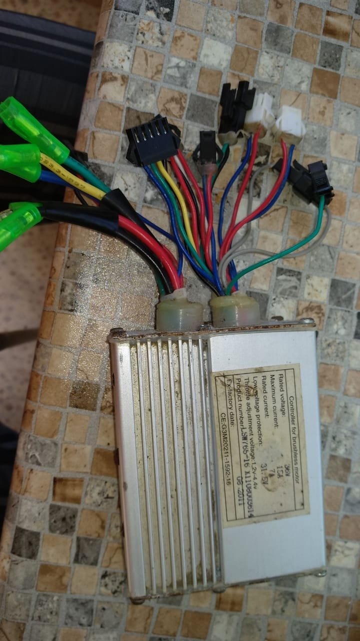

цоколевка выводов китайских контроллеров.

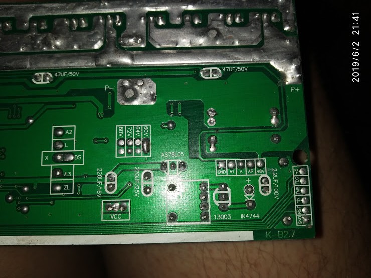

соеденил перемычку 60в , на дисплее ошибка er 06 (сел акум ) проверял на разряженом до 55в , убрал перемычку соеденил на 64в , таже ошибка er 06 , разомкнул DS  на X  , нет электро тормоза не с ним не без него  :ireful:
начал переобучать со снятой DS X , нет толку .
С подключённой DS X , появился электротормоз но какой-то слабый , на 1вой почти незаметный , на 3тьей уже понятно что он есть колесо вывешенное в воздухе тормозится с максималки до нуля меньше секунды ,  бум пробовать на дороге , позже отпишусь о результате .

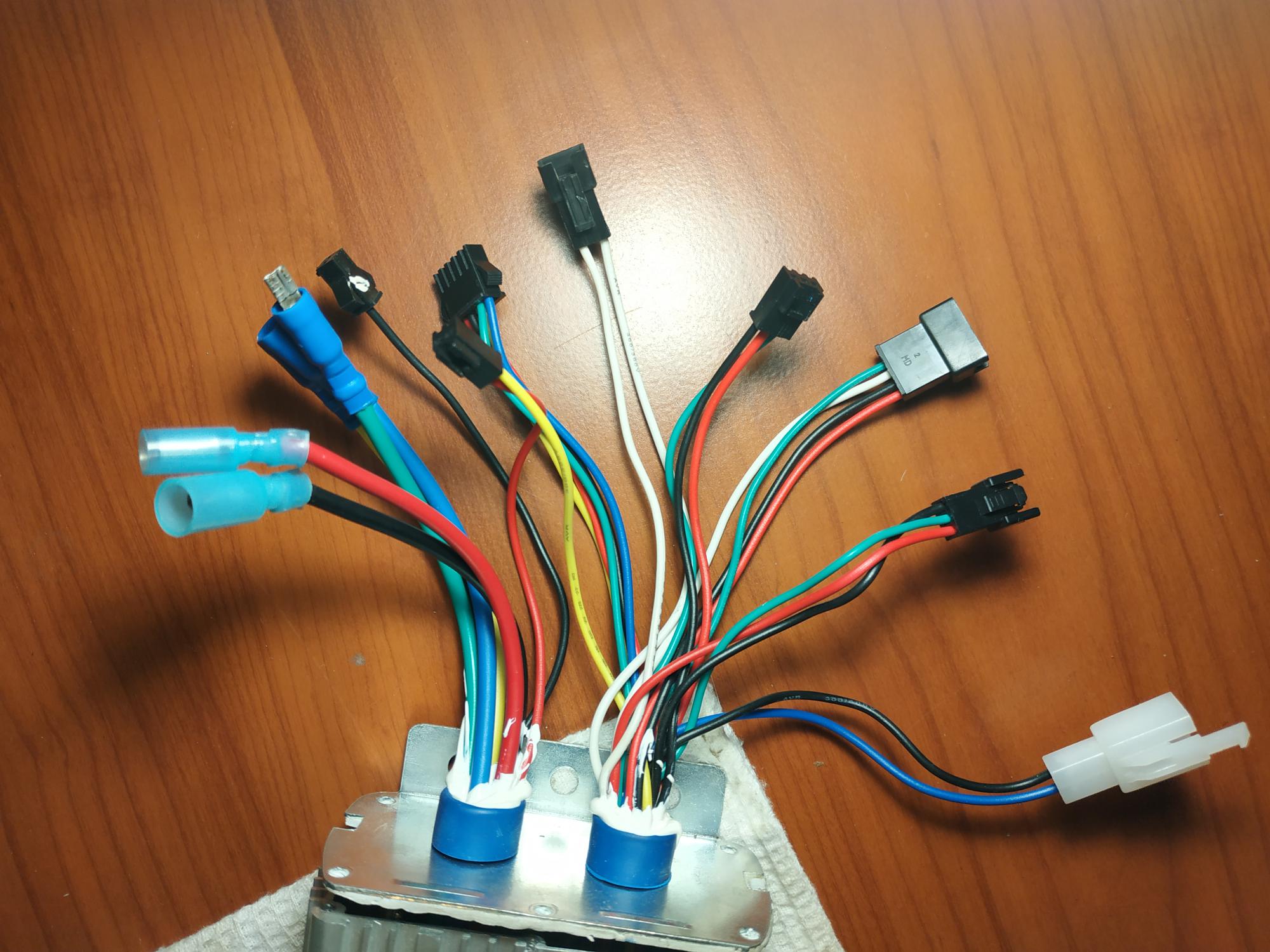

crond
Цитата: Владимир123 от 27 Июль 2019 в 21:50Разъем на 5пинов на дисплей. Значит слаботочка через него включается? Как это сделать без дисплея?
замкнуть синий с красным

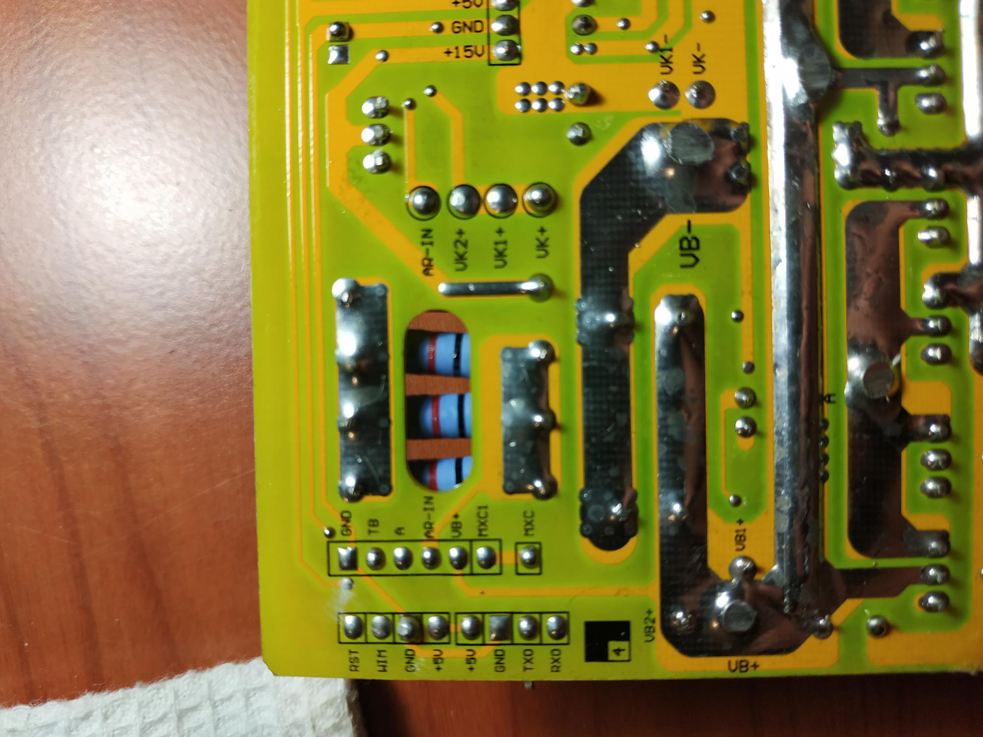

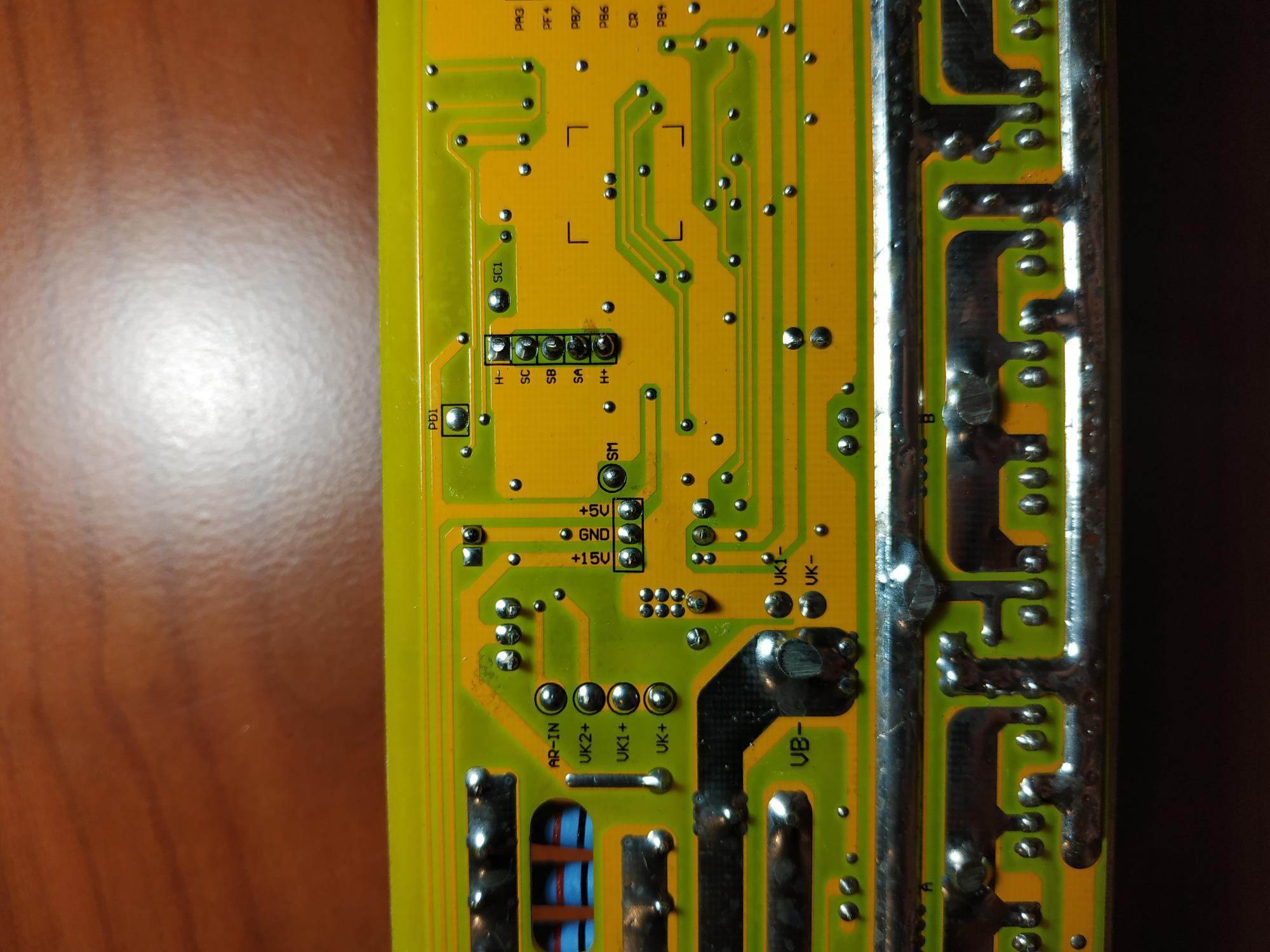

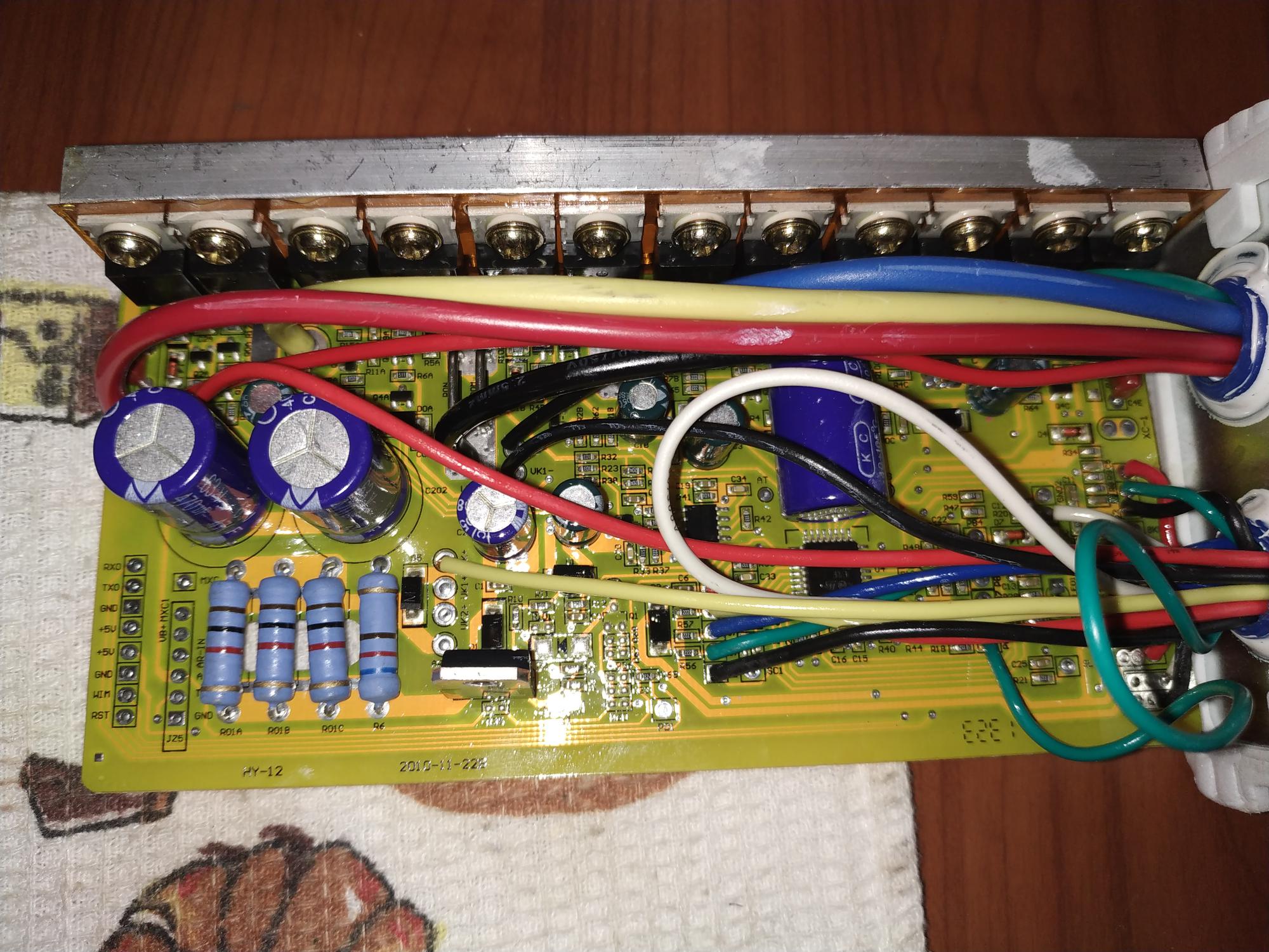

Цитата: hddbad от 26 Июль 2019 в 04:20
Да симметричная , заряжаю с тех же выводов что и разрежаю . аккум 16S заряжаю на 4.12 на банку те почти 66V  при полной зарядке.
Рекупа как и электротормоза вообще нет , не могу понять как активировать , контролер такой на 60v
но у меня нет перемычки как на нижнем фото на 60V читал по форумам говорят она нужна чтобы подтянуть контролик к вольтажу акума ,ТЕ для нижнего порога отключения . на 60v
Также непонятно фазовые кондеры стоят на 50V  также как подписана на плате , Вопрос это нормально ?
На Kugoo M5 такой же контроллер, только конденсаторы стоят на 63В. Тормоз заработал когда выпаял белый провод из SL припаяв в Х. Возможно достаточно было Х посадить на GND. Эл. тормоз работает на ура. Правда перестал СТОП загораться так так...
hddbad
Цитата: Тимур4 от 02 Авг. 2019 в 23:35Тормоз заработал когда выпаял белый провод из SL припаяв в Х
То есть вы X и GND  Вывели на ручку тормоза  ?
