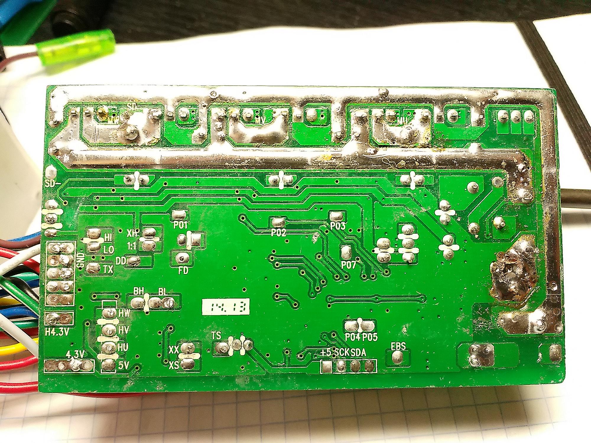

приобрел вот такое тут
Планирую поставить на Аэрвил Зет 3 вместо родного придушеного+ подгоревшего (пока не поменял транзюк- думаю:все менять или 1)
Вроде все ясно, поправьте новичка:
 тонкий красный(VCOO) в силовом замкнуть с красным толстым (типа ключ);
газ (красный + черный =4,3В,зеленый с белым TS);
тормоз(синий с белым - BL, фиолетовый - BH);
Вопросы: про бордовый идущий с синей фазы мотора SD=MW1)китаец обозвал "speed insghel" -напряжение на моторе(АКБ)?
Есть пустые дырки:
XH -круиз(на землю)?1:1, DD -? (рядком)
TX (обмен с дисплеем), HI(увеличение скорости), LO, -?  (рядком)
XS - душилка(на землю)?
FD (обмен с дисплеем) -?
EBS -?
SCK, SDA (ICE -с обратной стороны)
Как включить ручку с холлом чтобы получить плавное электро торможение( с рекуперацией или без нее)?

[user]erevanych[/user], EBS + GND = тормозилка рекуперацией. чутка резковато начинает останавливаться, но  с полных 24-25кмч около 1.5м-2м . остановочный путь. На полностью заряженной батарее может внезапно не срабатывать.
Бордовый это сигнал скорости = вольтаж батареи типа.
ХS+GND противоугонка вроде. Колесо в блок уходит
Hi+GND=увеличение максималки (3-я скорость,можно через тумблер,можно на постоянке, черех курок газа будет откликаться автоматически)
Остальные вопросы у меня такие же висят без конкретных ответов увы (ровно такой же контроллер), хоть и тему перечитывал.

Цитата: aerodreamer от 14 Авг. 2019 в 20:10EBS + GND
Резко на землю - понятно... Как сделать плавно?
Посмотрев внимательнее, что то мне подсказывает, что ICE это место для подпайки холла рекуперативного тормоза...
Остальные "висяки" идут на проц:
ТХ через R42(103) на 6 ногу
FD > R23 (222) > 9
DD > D13 > R30(222) > 10
1:1 > R30(222) > 15
XH > R22(102) >16
LO > R17(222) > 7

[user]erevanych[/user], ебс просто подключается на землю, а срабатывает от концевиков тормоза.  Никак , рекуперация :) может зависеть еще от двигателя плавность, что за мотор у вас?
erevanych
Цитата: Thunder_blade от 15 Авг. 2019 в 10:24ебс просто подключается на землю
Существуют екаты с плавным рекуперативным тормозом с отдельной ручкой на руле, а коли схемотехника контроллеров схожая, хочу добиться того же от этого. Кроме того, готов пожертвовать рекуперацией ради управляемой силы торможения. Кондеры (и незнание электроники) мешают понять схему :) но  контакт из группы ICE,  идет на транзистор, а через него на 35 ногу проца. Вылез еще один вопрос 11 нога проца по шиту неиспользуется, а в моем к ней через R100(222) подведен ЛЭД, но не впаян - может это разведено под дрогой проц?
Мотор 36В 350Вт - Аэрвилл Зет 3, АКБ 10Р2С 4,4Ач

hddbad
#1124
Цитата: erevanych от 14 Авг. 2019 в 15:01пока не поменял транзюк- думаю:все менять или 1
если меняете на такойже то один , если разные мосфеты то лучше парой (одну фазу) , если хотите улучшить характеристики поменяйте все на феты с меньшим сопротивлением и на желаемый вольтаж , я на гириках менял вообще один и похрен на какой лиж бы вольтаж ампераж были схожими (ездят ! так что  И ТАК СОЙДЕТ  :)   )
по тормозу с Холом , на моем контролике это  красный +5v ,черный GND и серый LJ  идет через сопротивление сразу в проц
LO скорей всего в связки с GND  даст пониженную 1 скорость
Добавлено 16 Авг 2019 в 04:12
Цитата: erevanych от 15 Авг. 2019 в 09:44Остальные "висяки" идут на проц:
Названия проца ? , на фото невидно .
Цитата: erevanych от 14 Авг. 2019 в 15:01SCK, SDA (ICE -с обратной стороны)
этот ряд для программирования , потому отметайте от поиска

Цитата: hddbad от 16 Авг. 2019 в 04:09этот ряд для программирования
Только контакт SDA через R49(222) идет на EBS, а SCK  на 39(примерно :) три перехода на двухстронней разводке платы) ногу проца GPM8F3116A 101A

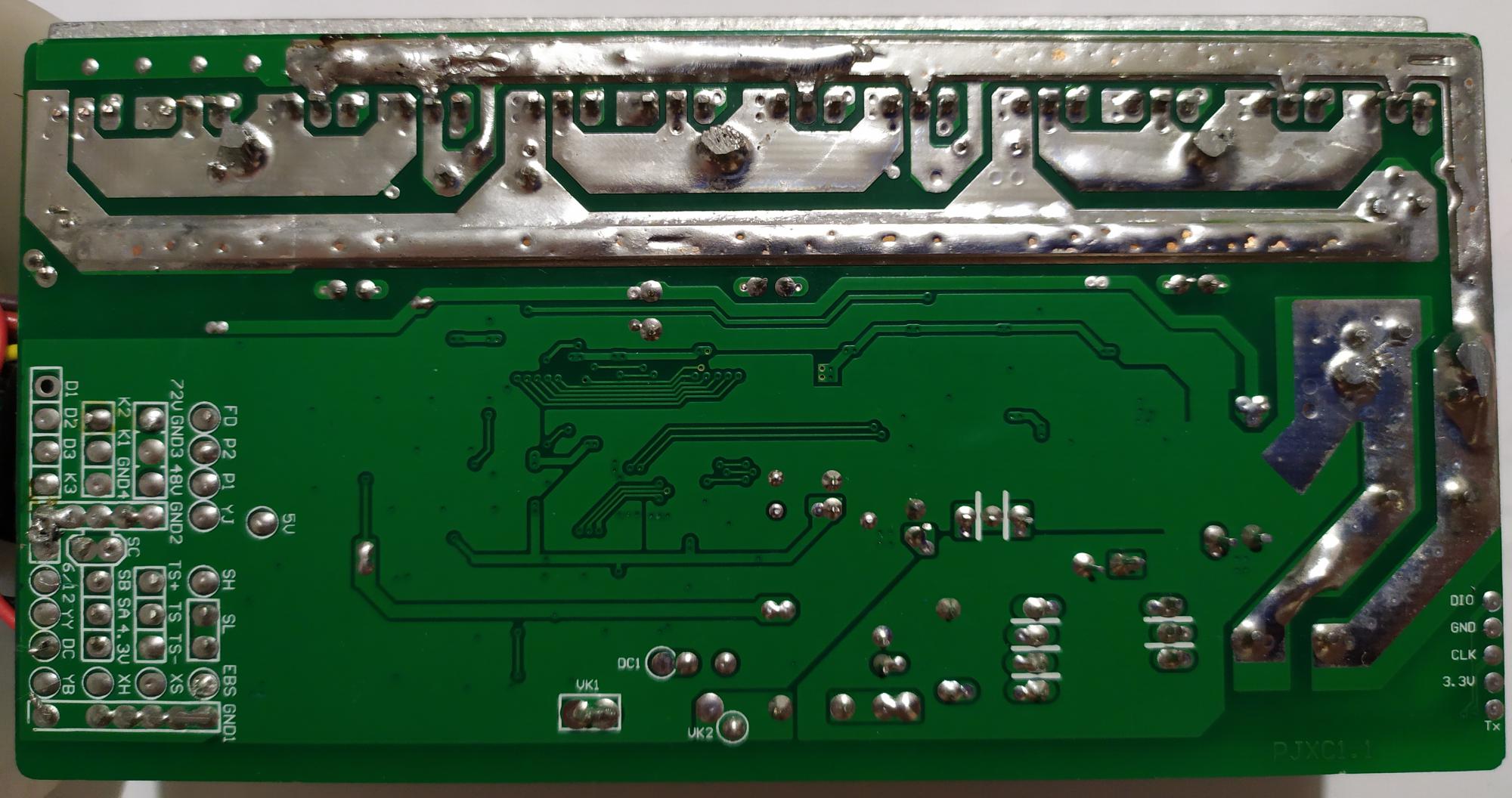

rgusev
Коллеги.
Пытаюсь восстановить недораспайку китайского контроллера.
Вот фото платы.
Интересует есть ли тут вывод на програмирование.
Ну и если есть, то дальше уже будем искать инструкцию по программированию.
erevanych
Цитата: rgusev от 19 Авг. 2019 в 23:42есть ли тут вывод на програмирование
Мне кажется, что программируется сам проц,  естественно, что на нем есть соответствующие ноги, но некоторые производители ставят защиту от перерпрошивки = после попытки - получите "кирпич". Маловероятно, что они выведены на разъемы, кроме изменение вращения МК. фотку обратной стороны не плохо бы
kolyan4ig
Здравствуйте форумчане  :hello:
Подскажите по китайскому контроллеру  :bw:
Основной функционал настроил, в большей степени благодаря этой ветке форума, интересуют другие возможности, если таковые имеются
Если вкратце: контроллер стоит на ситикоко Prologix 800w, абсолютно все надписи на нем и батареи на китайском, кроме 60v и 1000w на контроллере (еще там есть 52v), и 60v/12Ah на батарее, на МК, из понятного мне, 60v 800w.
Из того в чем уверен и оно работает:
Ручка газа: TS+, TS, GND1
Фазы МК: A, B, C
Концевик тормоза: SL, GND1 (отключает МК)
Рекуперация: EBS, GND2
Задний ход: DC, GND2
Датчики холла: SA, SB, SC, 4.3v, GND1
Сигналка (я так думаю): VK1, FD, C (при замыкании C и FD, колесо сопротивляется)
Вкл. контроллера: VK1, VCC, GND1
Далее то что непонятно:
K2 - распаян и идет вместе с землёй в одной фишке
XS - скорей всего глушилка ( у большинства форумчан так подписана)
SH - концевик тормоза по + наверное
Остальные для меня загадка:
D1, D2, D3, K1, K3, P1, P2, YJ, YY, YB, XH, TS-, VK2 и т.д.

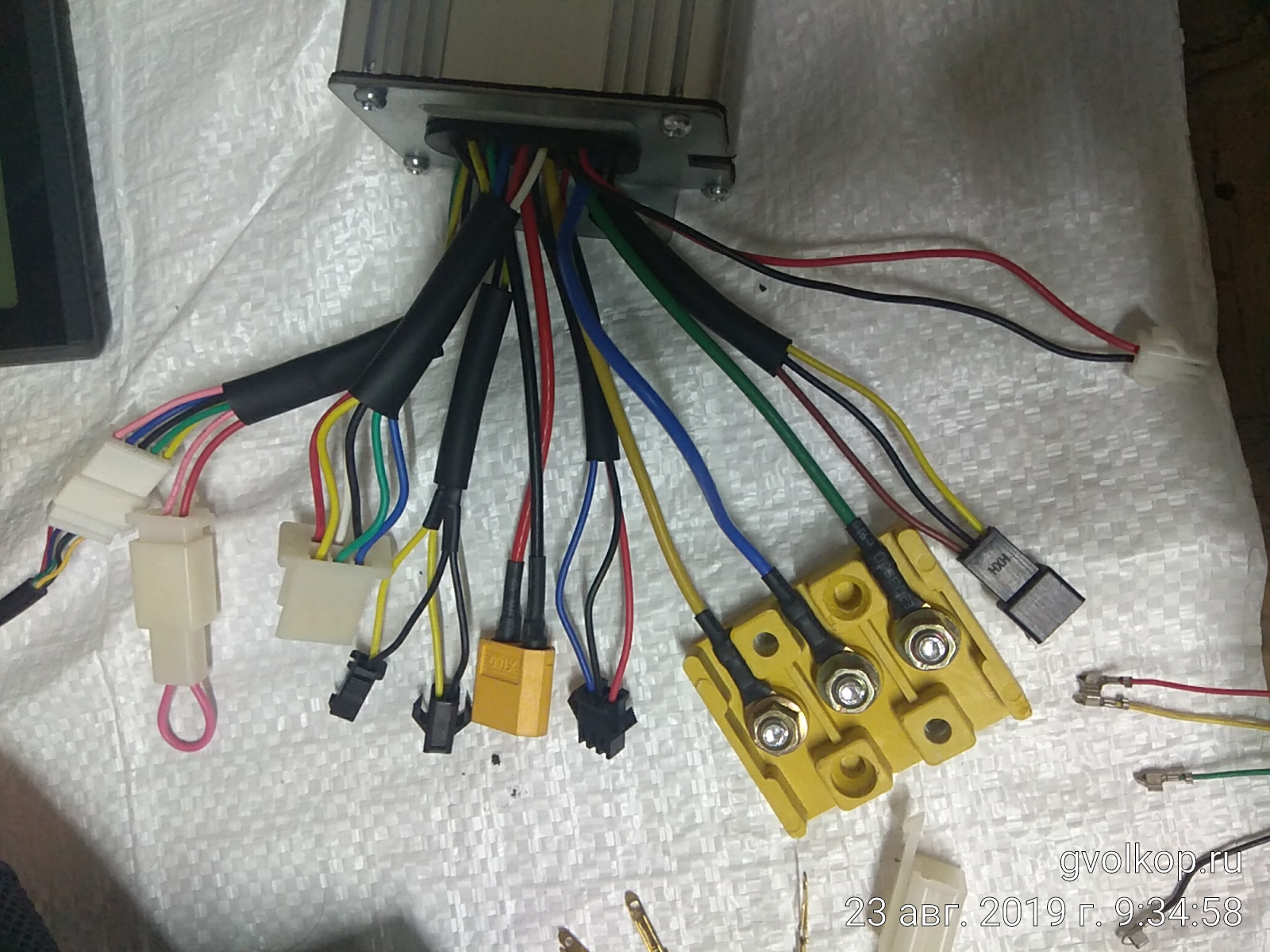

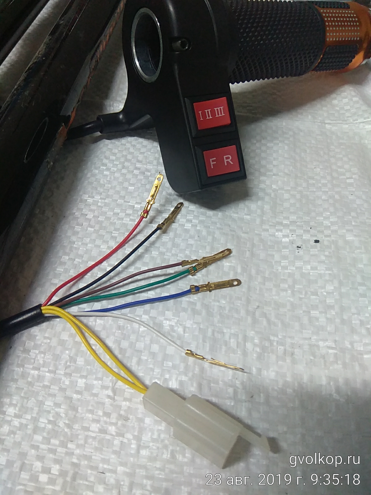

Приветствую уважаемые гуру и любители.
Сильно не пинайте, так как это первое сообщение, которое я написал после ежедневного чтения многих тем.
Я уже почти собрал самокат на МК от гироскутера.
Донора взял самокат JET 700. Купил контроллер, бортовой комп и ручку газа.
И вот сижу, ломаю голову над подключением ручки газа и мотора к контроллеру.
Что не понятно мне.
Куда подключать датчики холла.
Как подключить ручку газа и переключатель на этой ручки (если контроллер будет с ними работать)
После успешного запуска, сделаю отчет о проделаной работе в соответствующей теме.
Спасибо
аксессуары для пляжного приборного поиска.
сварка аргон.
DragonTM
Цитата: gvolkop от 23 Авг. 2019 в 08:37Куда подключать датчики холла.
Там где на 6 проводов разъем. Удивлен что там есть белый на контроллере. Белый не трогайте, это возможно термодатчик.
