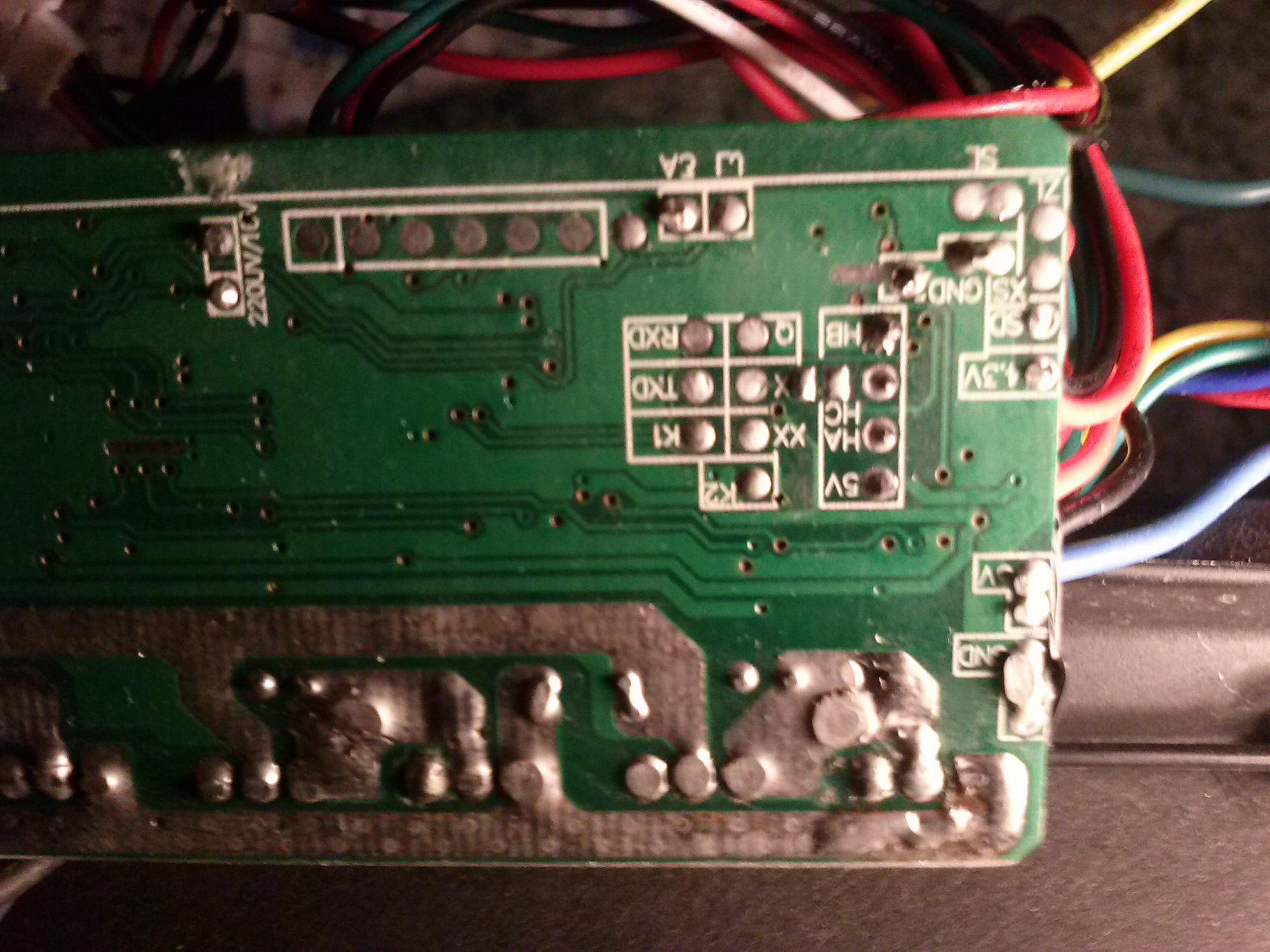

Попробовал задействовать "Hi" тормоз, подав на него 5В. Эффекта нет! 5 вольт брал от низкого (SL) и с другого вывода. Может надо 12В подавать? Кто пробовал?
350W Q100 28", 8"самокат, 20"350W
DarkByte
Цитата: tokma от 15 Нояб. 2019 в 21:01Попробовал задействовать "Hi" тормоз, подав на него 5В. Эффекта нет! 5 вольт брал от низкого (SL) и с другого вывода. Может надо 12В подавать? Кто пробовал?
Подавайте сразу напряжение батареи - эффект точно будет. А вот чего точно не стоит делать - брать потенциал со входа. SH и SL - входы. Разница лишь в том, что SL нужно замыкать на землю, а SH нужно замыкать к +5V. Выход обычно прямо так и подписан (но никак не на случайный пин, на котором есть 0В или 5В).
tokma
Цитата: DarkByte от 15 Нояб. 2019 в 21:09Подавайте сразу напряжение батареи - эффект точно будет. А вот чего точно не стоит делать - брать потенциал со входа. SH и SL - входы. Разница лишь в том, что SL нужно замыкать на землю, а SH нужно замыкать к +5V
Если +5 надо подать, а я подам 48В - "эффект будет"! Вы так делали сами?
crond
Цитата: DarkByte от 15 Нояб. 2019 в 21:09SH нужно замыкать к +5V
и не будет работать, т.к. на входе SH установлен делитель напряжения 10к1 из-за этого на базу инвертирующего транзистора будет поступать 0.454V, а надо 0.7V и запасик на ток Б-Э тоже нужно. Так что 12V или 48V. Для срабатывания от 5V надо выпаять нижний резистор в делителе -это обычно 2к2 - 3к3.

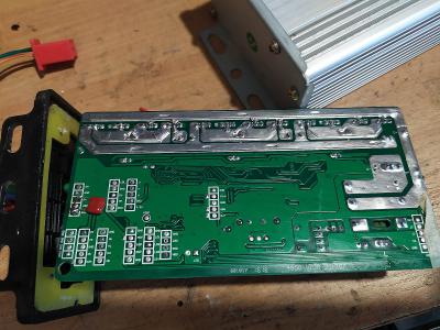

7ambrion

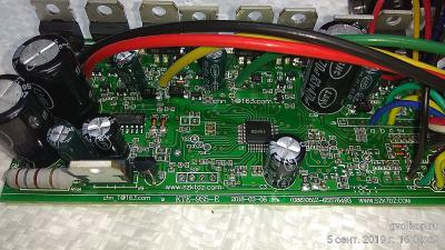

Ребят, помогите разобраться, есть контроллер как на этих фотках только еще с бт ) камера не фокусирутся так что свои делать особого смысла нет )
настройка осуществляется через экран и с ней все понятно, однако нужно подключить сигналку и выведеных для нее проводов у контроллера нет...
не распаяных контактов мало.. DM (верятно в силовой части), X4, Х6, X7, T22, Т23, Т24, SOF (одна квадратная дырка и три круглых), еще в ряду где 5v несколько дырок есть неподписаных, и несколько по всей плате разбросаны
Нужно как то выявить пин на блокировку колеса, пин включения от плюса (щас включается замыканием массы) и продумать как реализовать увеличения мощности для фары (болтается отдельная плата)
Желательно определить все пустые контакты )
crond

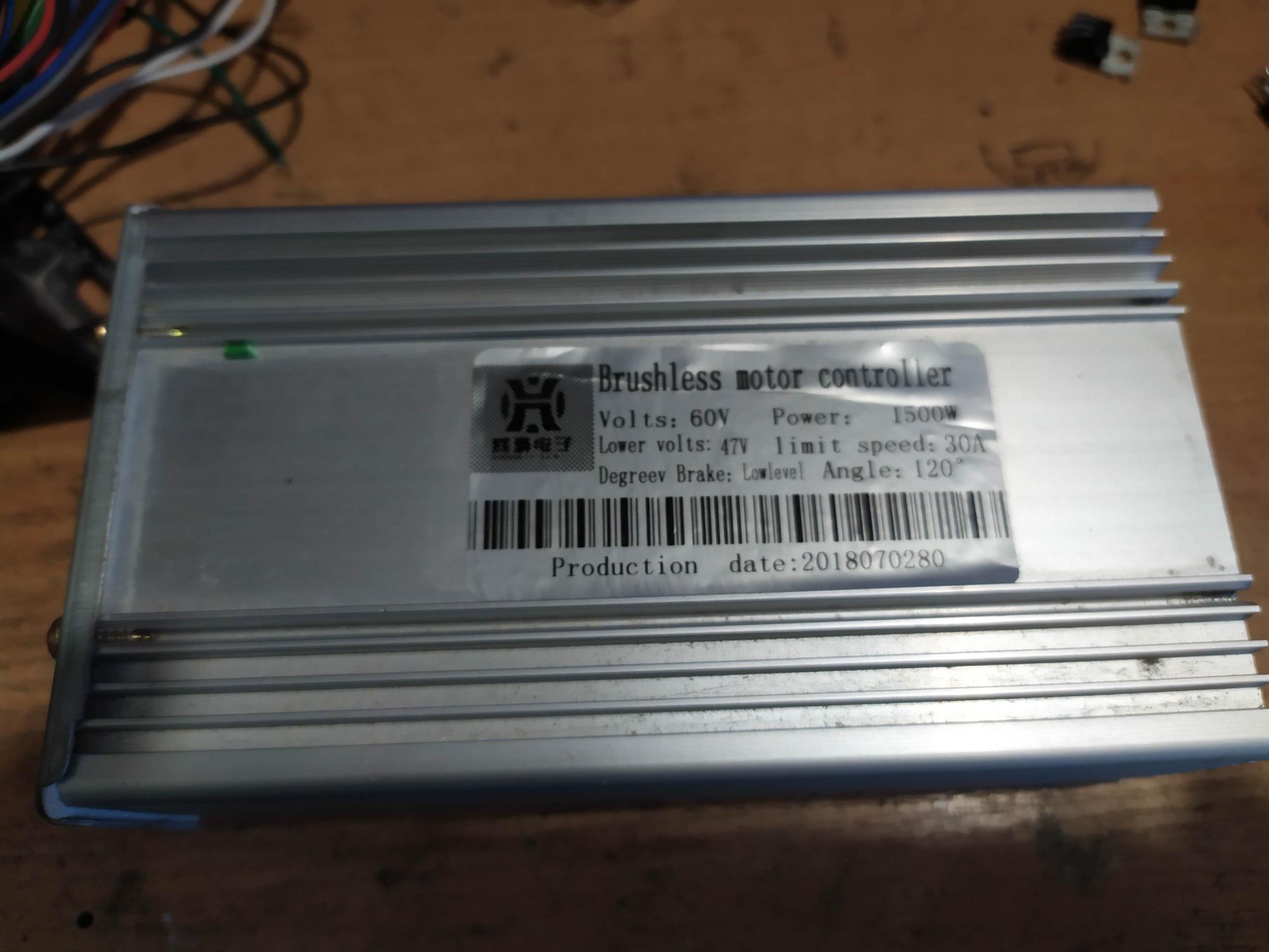

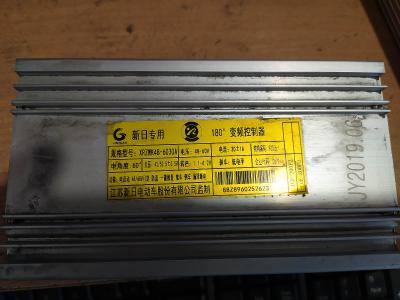

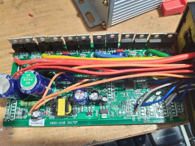

Ded_59
#1233

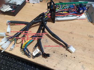

Всем привет. Уважаемые форумчане, помогите решить проблему в этом контроллере. Упала скорость во время движения (как сказал клиент) до 20 км. На переключатель не реагирует.
На фото расписал, что куда идет, как смог. Питание нормальное. Как будто в эконом режим вошел. Подскажите, что где замерить. Есть вся измерительная аппаратура, но нет опыта в ремонте контроллеров. Мосфеты, чипы поменять, когда ясно, в чем дело, это пожалуйста, а вот с данным дефектом не могу справиться. Попробовал другой контроллер соединить
Не хочет крутить колесо. Чуть дергает, и все. Возможно в градусах дело. На родном 180, на этом 120. Но надеялся на самообучение. Нашел Z/F и 6/12. Замыкал при включенном и выключенном питании, не
помогает. Пробовал менять местами холлы, не помогает. Менял на нем ключи перед этим. Стояли MDP1933, 1 из четырех пробит. Поставил все 4 IRFB4110. Так раньше не делал. Обычно ставил то, что стоит. На родном колесе не пробовал. Ну не пошел. Время идет, не стал дальше ковырять. Поэтому решил, что свой восстановить возможно будет проще. Я просто не пойму, как отследить удушку сигнала скорости. Заранее спасибо.

Цитата: Ded_59 от 21 Нояб. 2019 в 23:34На фото расписал, что куда идет, как смог. Питание нормальное. Как будто в эконом режим вошел. Подскажите, что где замерить.
С курка газа приходит напруга на контроллер? 4.3 Вольта вроде на курке..
Другой курок пробовал? Может холл в курке дурить начал.

Здравствуйте, помогите разобраться с подключением рекуперативного тормоза(механического нету) к китайскому нонейму на нонейм самокате
имеем такой же рычажок как и газулька(потенциометр) срабатывает только при нажатии на половину и дальше и сразу на 1000%!! подключен GND, +5, A3(вычитал что А3 это жесткая рекуперативная блокировка мотора, у меня не работает с выключенным зажиганием и когда батарея полностью села и контролер отрубился))))
хочется чтобы работало как нормальный тормоз))
А3 LJ и XS или SX это кетайские зеркальные приколы :laugh:
есть не задействованные LJ(самый непонятный), SL, ZL, SX, Х, ХХ, Q(круиз), K1 и К2(тоже не подключены, это "передачи", потом разберемся), RXD/TXD(это тоже не то, это прием/передача данных, кто знает может эта штука программируемая?)
crond
ок-норм: тремя постами выше
Цитата: crond от 18 Дек. 2019 в 14:34где-то мелькало что к  L J
плавный тормоз, но может потребоваться его активация Х замкнуть каплей припоя на прямоугольный пятачок рядом.
ХХ обучение мотора, если работает - можно не проводить обучение.
ХS душилка
ZL +5V(+4.3) и GND педальный ассистент.
RX & TX к пятипроводному дисплею, в редчайших случаях было что замыкая на GND появлялась какая-то функция, это зависит от китайцев на заводе, какую галочку поставят при программировании на какую функцию переназначить этот вход/выход
