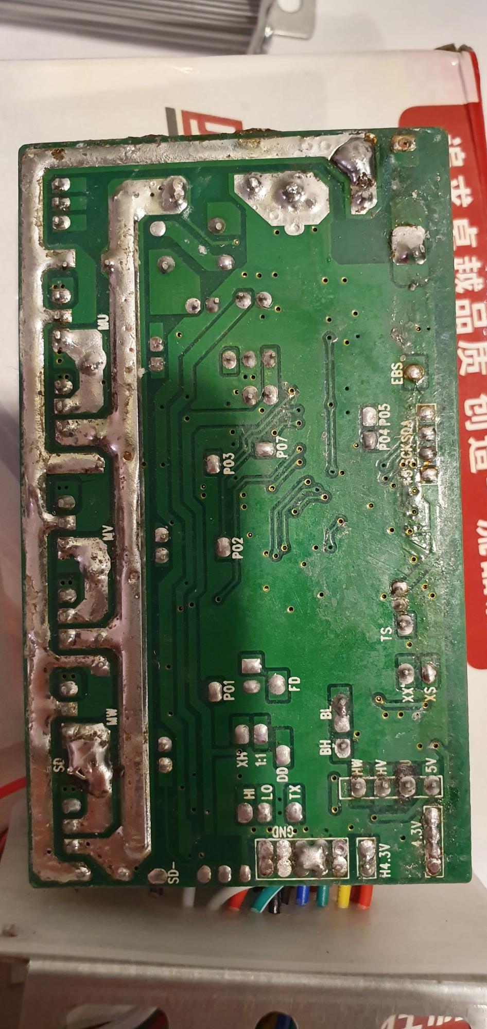

Ток замеряется и там и там шунтом. При том замеряется фазный.
И зелёный уделывает мой 15А контроллер в самокате, при прочих равных.

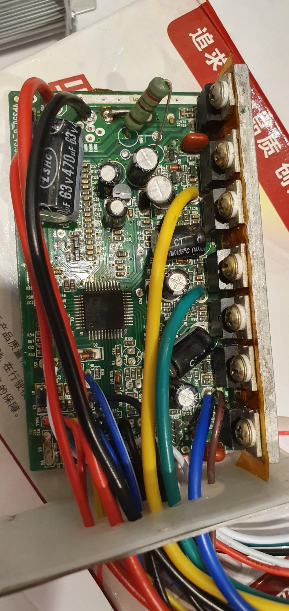

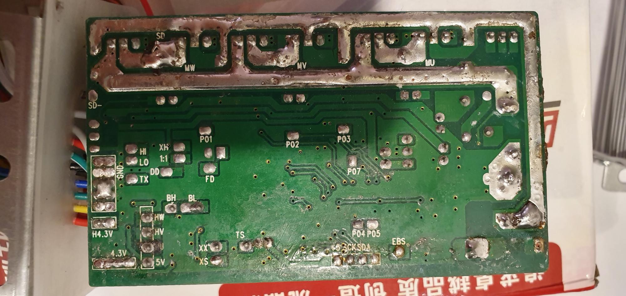

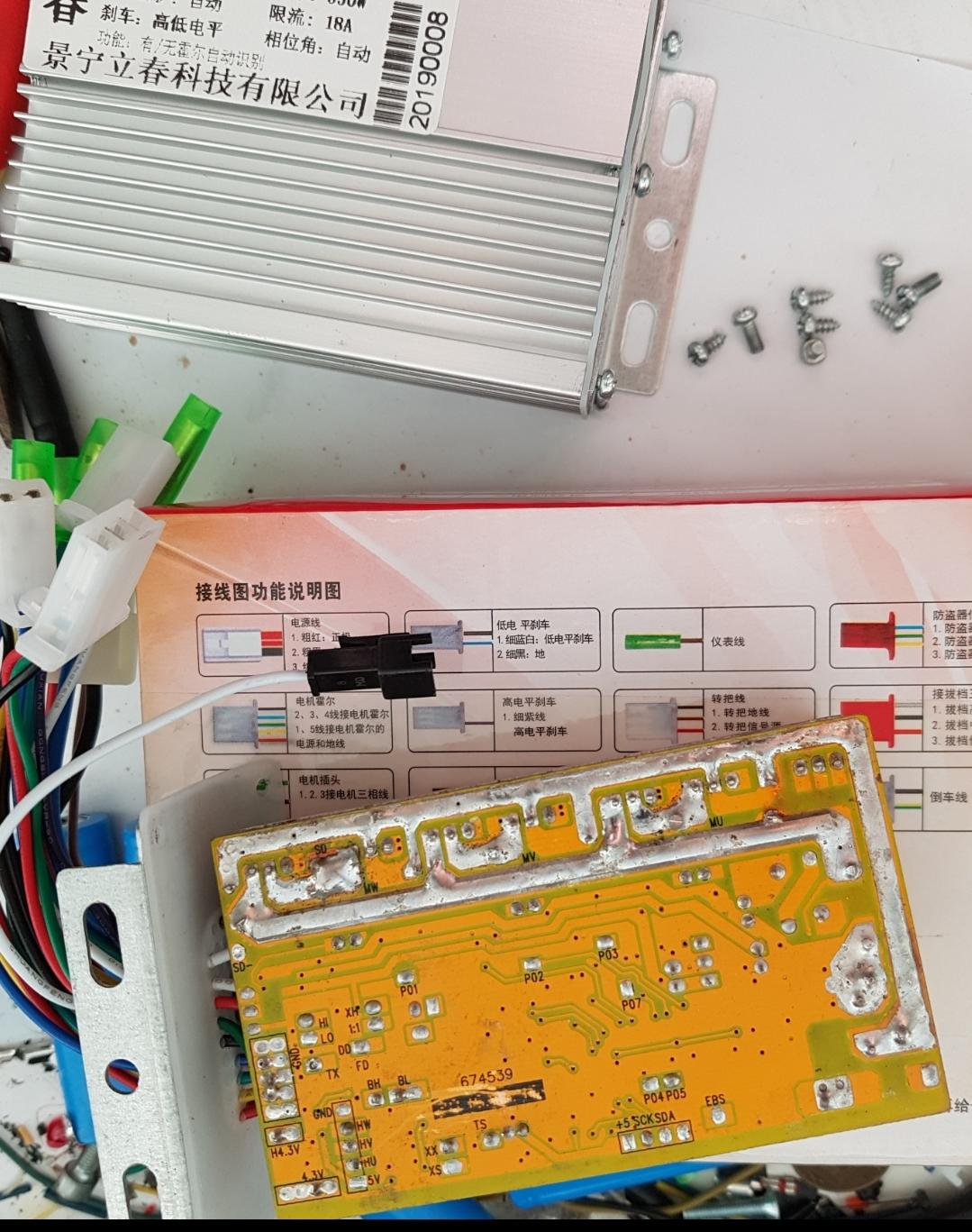

Вскрыл на днях очередного испытуемого.у него вот такой шунт.
Добавлено 23 Июл 2020 в 18:20
Наши всё пытаются их лудить, а киты всё кусают дабы работало)
Еще фото для сравнения с платой vortex
Paxxa
#1444
И в одном, кстати небыло резистора на контакт рекуперации. Допаял заработало, но это за доработку можно не считать.
Добавлено 23 Июл 2020 в 18:35
И он был гад с желтой платой, но такой же компоновки ;-D

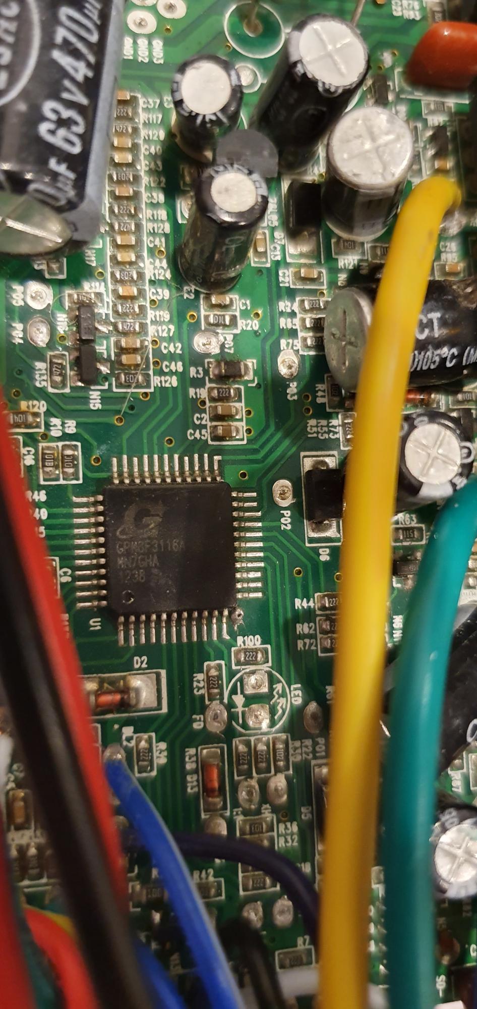

Буратино
Правильно ли я понял что мне нужно искать зеленый. Может и зеленные есть разные?
Иван Сусанин
Цитата: Буратино от 23 Июль 2020 в 21:20Может и зеленные есть разные?
Разные. Есть хорошие, а есть не очень. В последнее время шлют хреновые. Причём в одной посылке два совершенно разных внутри могут оказаться. Лотерея.
Paxxa
#1447
Цитата: Буратино от 23 Июль 2020 в 21:20Правильно ли я понял что мне нужно искать зеленый.
Смотреть на цвет - неверная позиция.
Как в общем и на чип.
В китай производстве это второстепенно  ;-D
Цитата: Paxxa от 23 Июль 2020 в 18:31И он был гад с желтой платой, но такой же компоновки
И от одного китайца.
vortexxx
В китай производстве это второстепенно  ;-D😉
Даже желтый другой совсем

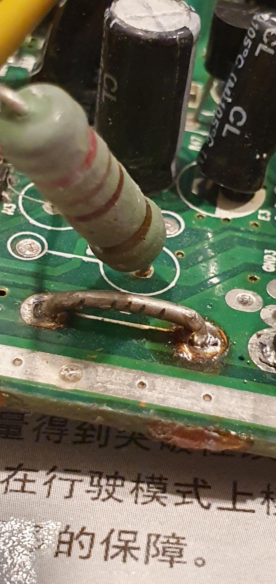

Вот начал первичную подготовку контроллера к работе. В шунт не лезу.
Thunder_blade
[user]Paxxa[/user], так накой такую перемычку, там с другой стороны место под перемычку 0805 должно быть на землю, или накрай рядом масочку под чистили и соплю кинули ))

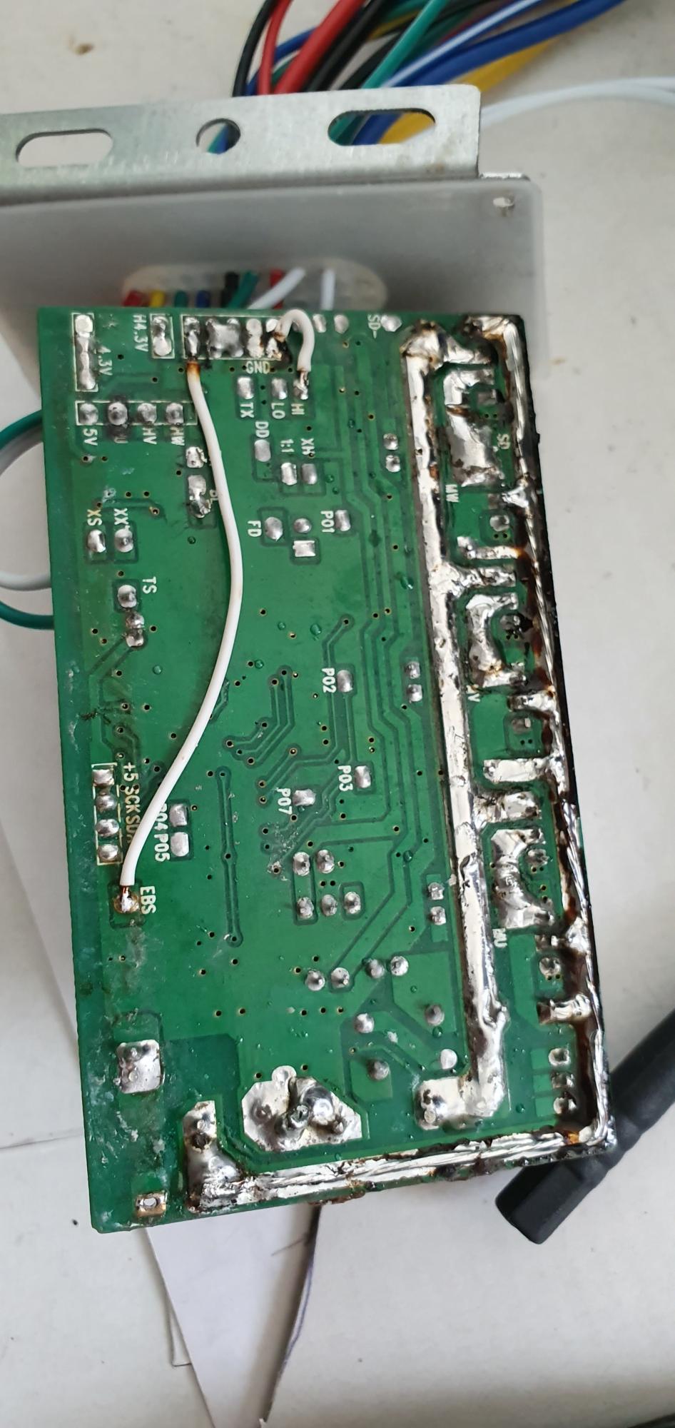

Paxxa
Paxxa
И всем понятно куда ebs цеплять. Но на фото вообще больше показано, что нужно пролудить шины.

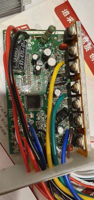

Цитата: Paxxa от 25 Июль 2020 в 10:37Вот начал первичную подготовку контроллера к работе.
У меня такой же контроллер, при замыкании EBS на землю замыкаю низкий тормоз и не вижу никакого торможения, двигатели отключаются, или оно действует только на большой скорости? И при замыкании DD реверса нет, FD замыкаю колеса клинит, противоугонка работает. Как на этом контроллере заставить работать электронный тормоз?
Paxxa
Цитата: grean2007 от 28 Июль 2020 в 18:41Как на этом контроллере заставить работать
а. Какое колесо
б. Фото платы с двух сторон.
grean2007
Плата такая же как у Вас на фото, свою не могу сфотать стоит на самокате. Колесо от гироскутера 10.5.
