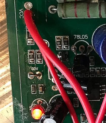

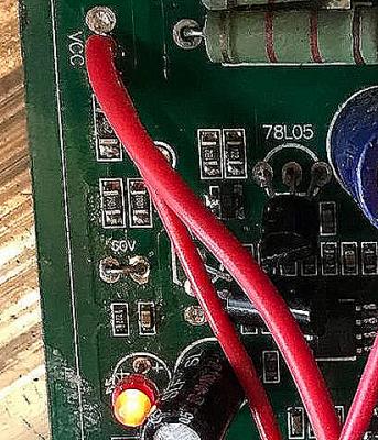

Цитата: Progic от 01 Сен. 2020 в 08:11
Значит у него где то до резисторов напряжение потерялось.
Так  на резистор подаётся вся напруга,это и есть вход слаботочки,или ключ зажигания.
Мой "ПЕПИЛАЦ"
Progic
Дак он писал, что на резисторах всего 2.67 вольта.
Все будет хорошо, я узнавал!
rzaviy
На каких резисторах?
Там один большой и толстый.
Точно,не посмотрел.
Так от туда и надо копать,может и садить КЗ.
Первая проверка начинается с тока потребления,если он в норме,а он должен быть около 100 мА,чуть меньше.
Отключаем последующие каскады и контролируем потребление.
Если в норме,тогда следующий.
Проц запитывается с 12 вольтового стабилизатора,а холы и ручка с следующего,5 вольтового,он слабенький и сразу падает напряжение,при любой не штатной нагрузке.
Мой "ПЕПИЛАЦ"
Progic
Цитата: rzaviy от 01 Сен. 2020 в 08:52Отключаем последующие каскады и контролируем потребление.
Мне кажется мы это не тому пишем. Он уже говорил, что это не его тема.
rzaviy
[user]Progic[/user],  типа не разбирается?
Добавлено 01 Сен. 2020 в 09:02
ну тогда проще новый купить.
Мой "ПЕПИЛАЦ"
Progic
Цитата: rzaviy от 01 Сен. 2020 в 08:52,может и садить КЗ
Кз наврятли, там ток все выжгет к хренам. Скорее уж плохая пайка, следовательно большое сопротивление.
Добавлено 01 Сен. 2020 в 09:05
Цитата: rzaviy от 01 Сен. 2020 в 09:02ну тогда проще новый купить.
Или поискать знакомых электронщиков.
Thunder_blade
[user]rzaviy[/user], от 12в запитываются только драйвера ключей + с него же формируются +5в , все остальное с +5в работает... Не в вводите человека в заблуждение.
Progic
Цитата: Thunder_blade от 01 Сен. 2020 в 09:18с него же формируются +5в
Дак нет у него 5 вольт. И на входе 7805 нет 12 вольт.
Thunder_blade
Ну так пусть ищет где +12в делось ) /:-)
Ванную что слаботочку не подключает  :wf:
Progic
Цитата: Thunder_blade от 01 Сен. 2020 в 09:31слаботочку не подключает
Та не, он же писал что проверял, работало, потом перестало. Резисторы грелись, скорее всего стаб на 12 вольт сдох. Вот только где он там без качественных фото не понять. Не понятно почему на резисторах всего 2.67 вольт, теоретически должно быть напряжение батареи. Если только она не севшая, и контроллер отрубает питание.
Добавлено 01 Сен. 2020 в 09:50
Смущает меня перемычка на 60 вольт запаянная.
Thunder_blade
Перемычка в измерительном делителе на +12в никак не влияет ) а так да Тс странный, и  судя по красному светодиоду напряжения на плате есть) какие-то
Progic
Цитата: Thunder_blade от 01 Сен. 2020 в 09:58Перемычка в измерительном делителе на +12в никак не влияет
Согласен, но может вообще питалово рубится считая что батарея мертвая, а 2.67 вольта типа дежурки, от них и диод горит.
Онтон
В том то и дело, что фото сделано когда он еще работал и слабо крутил колесо. На данный момент светодиод не горит, 12В на стабилизатор не поступает (7805). Заказал другой контроллер на 30А в тридорого, ибо тест моего самодельного монстра встал колом, на одном колесе тест на прочность не полноценен.

Цитата: Онтон от 02 Сен. 2020 в 13:05Оба контроллера на 36-48В по номиналу.
Попробуй перемычку убрать 60в.
Онтон
Не помогло, однако на резисторах теперь 3.5В
В соседней теме у человека тоже пропали 5В с контроллеров
