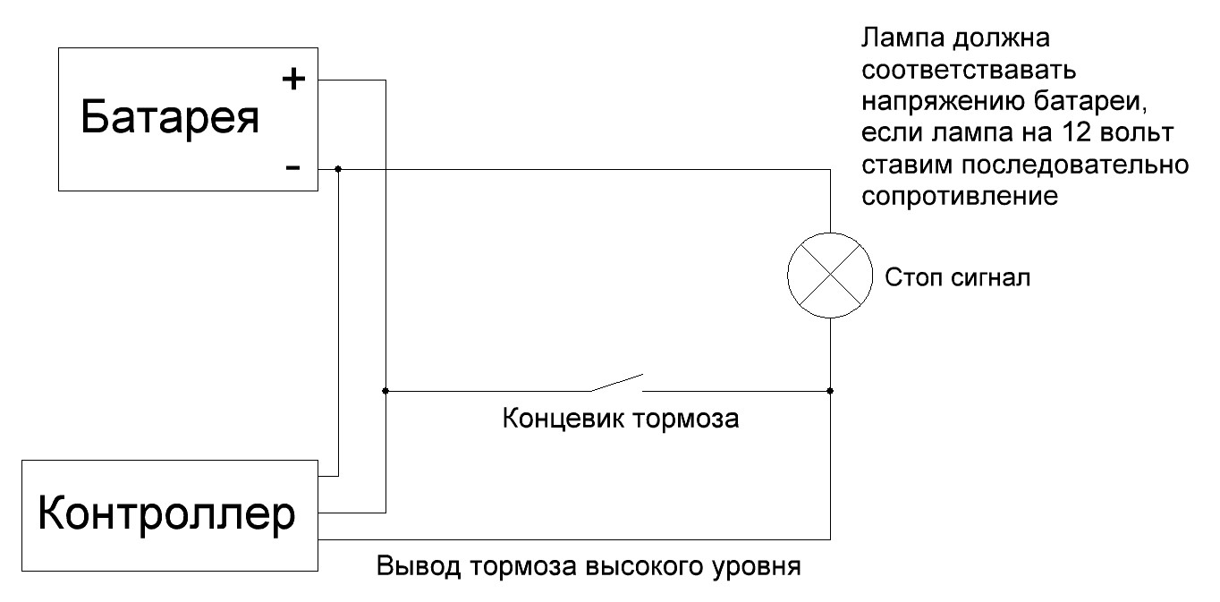

Цитата: Progic от 04 Сен. 2020 в 06:57Там схема проста
Можно поправку внести. Тож вопрос не сразу понял.
В  цепи сигнальной лампочке тормоза, контроллеру необязательно участвовать, от слова совсем.

ybynty
Цитата: Progic от 04 Сен. 2020 в 06:57Там схема проста.
Схема подключения стоп сигнала
Вот знаете, что меня в таких "простых" схемах смущало, когда я был совсем нубом? Тот участок, где провод, идущий от минуса батареи на минус фонаря, ответвляется сначала от минусовой линии, а потом пересекается с плюсовой...На схеме - рассуждал я - показано, что один проводок пересекается с другим. Но никакой точечки не стоит. Наверное, это значит, что паять в этом месте не надо, просто снять изоляцию и дать проводкам соприкоснуться,  как показано на схеме.
Именно "как показано на схеме". Ибо я справедливо предполагал, что какими бы ни были правила кодирования электросхем - они обязательно должны содержать защиту от дурака и не допускать двоякого толкования там, где оно критически недопустимо. Если на схеме нарисовано, как два проводка контактируют друг с другом пересечением - ну тут не надо быть знатоком схемотехники, чтобы понять - они должны соприкасаться друг с другом! А иначе бы на схеме они бы друг друга не касались. Это логика человека, незнакомого с электротехникой, но рассчитывающего, что инженеры из разных областей техники - как минимум не будут выставлять один другого на короткое замыкание, показывая на схеме пересечение одной линии другой линией.

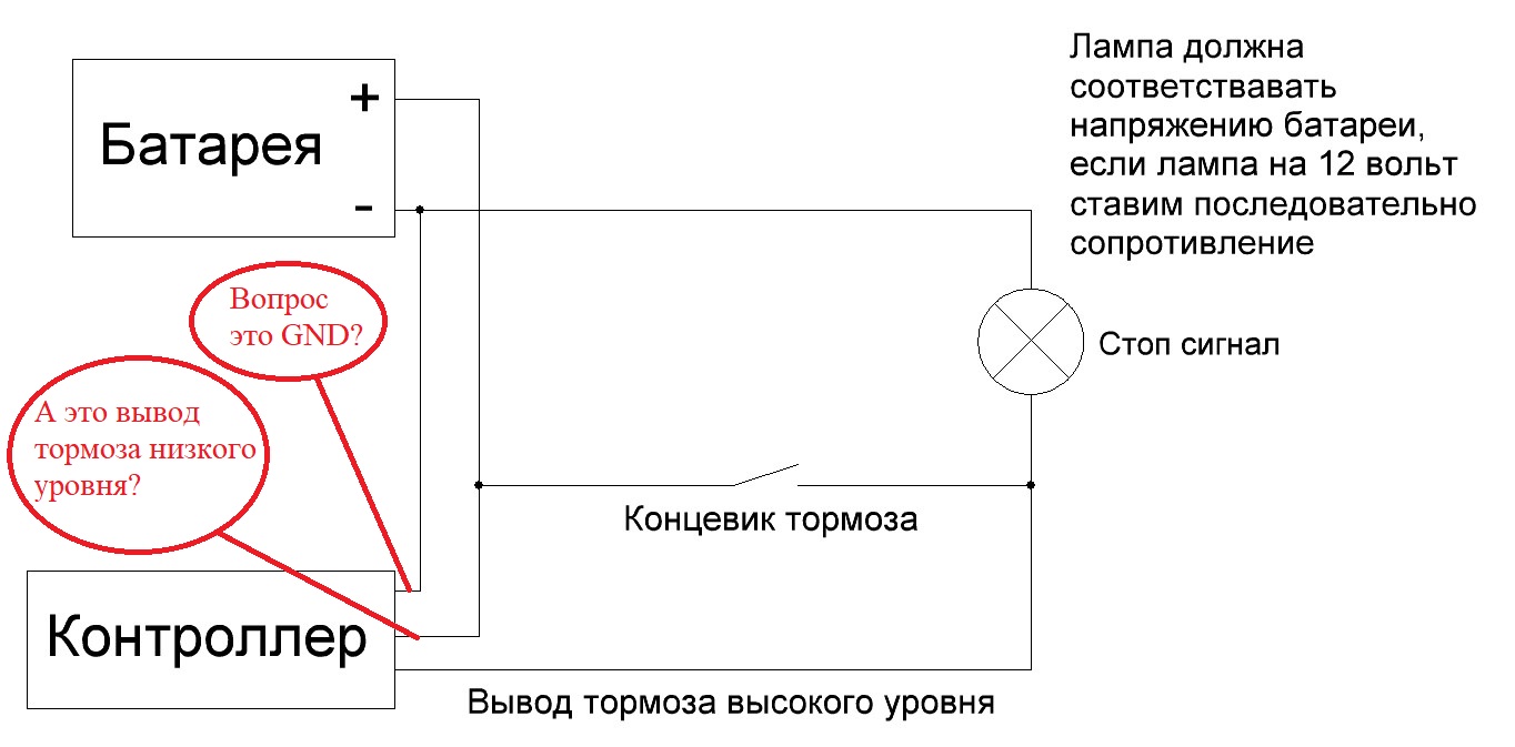

ybynty
Вот ещё отличный пример.
Честный нуб честно задаёт вопрос:
Цитата: proekcionika от 02 Июнь 2018 в 22:09Мил человек, будь добр, разъясни простым понятным языком, что такое подключение тормоза по низкому уровню и высокому уровню.
Просит объяснить на пальцах, понятно, что это?
Олдфаг-знаток даёт короткий четкий ответ. С его точки зрения, все понятно.
Цитата: MoRoman от 02 Июнь 2018 в 22:22proekcionika, низкий замыкают на минус, высокий - на плюс.
Начнем с того, что лично мне было непонятно: если у концевика два проводка, черный и красный, и у фишки два проводка. Если я черный (земля) соединяю с белым (земля), а красный (напряжение тормоза?) с желтым (BL, 5В) - то это я что на что замыкаю? Это я соединил землю с землёй, питание с питанием.. И когда концевик нажмется - что произойдет? 5 вольт побежит на GND (высокое напряжение в сторону низкого), и на GND уже не будет нуля вольт, а тоже будет 5В! И это было низкий или высокий? Ну точно ведь не низкий, написано, что низкий на минус замыкается, а у меня то тут на 5В.. Значит, это высокий был?
И вот гениальный вопрос нуба, который доказывает, что не я один способен понимать - не неправильно - а иначе, с другим смыслом, чем давался ответ, но иначе - именно потому, что сам данный ответ - был некорректен как однозначное объяснение, и допускал другое трактование. И те, кто трактовал ответ по-другому - вовсе не тормоза, а очень логичные люди, просто в данном направлении совсем новички (и поэтому то и просят объяснить по простому, понятно, то, что всем бывалым уже кажется элементарщиной). Объяснили так, что у человека возникает следующий вопрос (который по факту - показывает, что обьясняльщик потерпел полное фиаско):
Цитата: Anton_S от 04 Июнь 2018 в 00:01почему то не работает высокий уровень тормоза . На какой плюс его ? на 5В или на +батареи ?
ДЕЙСТВИТЕЛЬНО ведь, если я замкну концевик на плюс слаботочки (как четко и понятно ответил знаток - "на плюс") - получается, это будет высокий уровень? А чем он тогда отличается от низкого?
Разумеется, не надо меня поправлять, я знаю что такое BH/BL. Я говорю о том, что зачастую именно грамотные знатоки - оказываются не в состоянии четко и понятно объяснить элементарную вещь, вгоняя своим объяснением нубов в ещё большие непонятки. А на их дополнительные вопросы - другие знатоки будут восклицать: да чего тут непонятного-то, вам же вон все четко объяснили - низкий на землю, высокий на плюс! ))

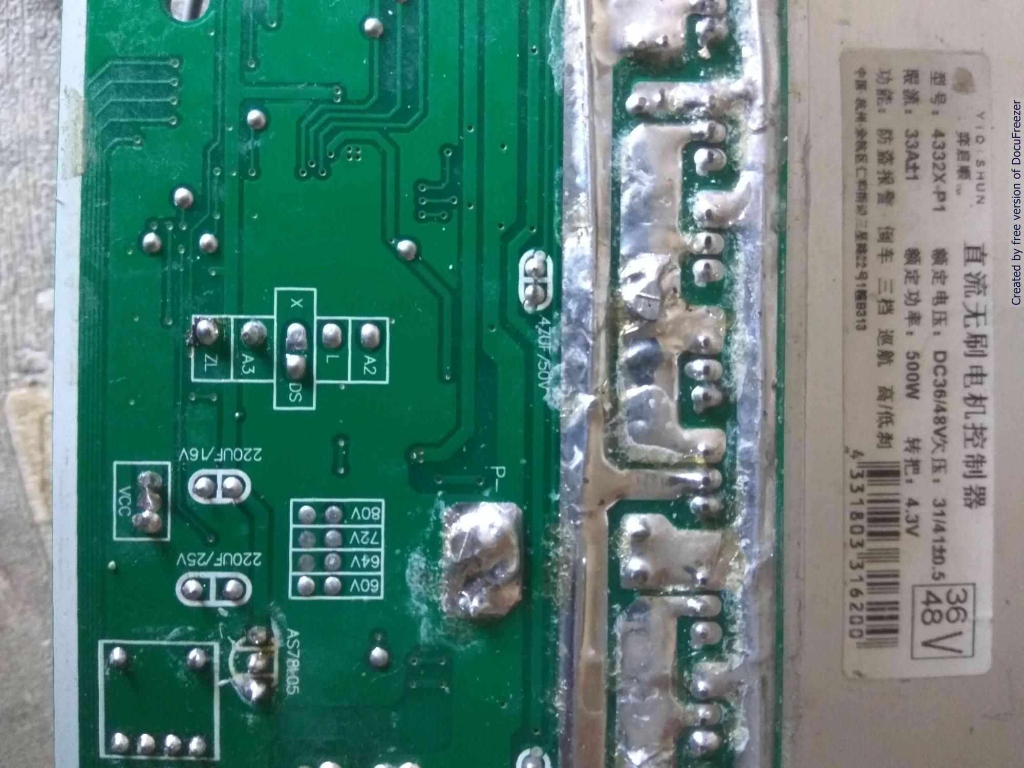

sposad1
Контроллер Грин 36/48 В, 500 Вт, 33 А нужно подключить к датчику ПАС. Продавец говорит,что нельзя,в технических данных его сайта написано- это возможно. На плате контроллера есть контакт ZL.
Кто что посоветует. Кроме тупого подключения к  контакту ZL выхода датчика ПАС.
Progic
Цитата: sposad1 от 07 Сен. 2020 в 16:50Кто что посоветует. Кроме тупого подключения к  контакту ZL выхода датчика ПАС
А что тут еще можно посоветовать? Берете сопротивление, для пущей осторожности 5-10кОм, и подключаете. Если заработало, подключаете напрямую. Соответственно питание и масса к датчику должны быть уже подключены.

sposad1
Сделано,не работает. Правильно было бы мне спросить кому удалось и с каким датчиком ПАС стыковать этот контроллер Грин. Из сообщений не все датчики работают с любым контроллером. У этого датчика V 12L напряжение сигнала 0,3-0,5 В, а у других датчиков ПАС 2- 4 В. Потом как установить уровень ассистирования(помощи) любителю накручивать педалями и проч. многие вопросы.
Заказал комплект: контроллер, датчик ПАС, дисплей LCD3. Зачем эта история с ассистентом ?  А чтобы не отвыкать крутить педали. Круиз опасен тем,что при падении на шоссе, электровелосипед  может уехать под колеса автотранспорта и станет причиной ДТП,чего никому не желаю.
Progic
Цитата: sposad1 от 11 Сен. 2020 в 11:54У этого датчика V 12L напряжение сигнала 0,3-0,5 В, а у других датчиков ПАС 2- 4 В.
Можно заказать платку повышающего преобразователя. Правда не знаю хватит ли быстродействия. Теоретически должно. Либо городить схему с Ардуино, которая будет делать тоже самое. Пробовать нужно.

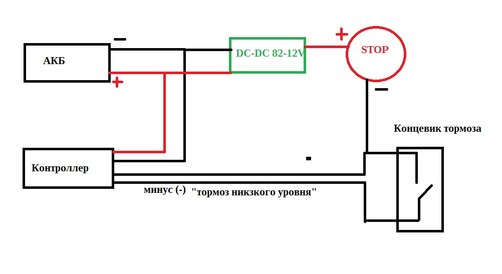

Валера21
Paxxa
Мляяяя. Китайцы назвали "тормоз никзкого уровня" и "тормоз высоского уровня".
Это одно и тоже. В первом случае контакт надо замкнуть на массу - срабатывает тормоз. Во втором, на ПЛЮС батареи - срабатывает тормоз. К лампочкам эти контакты отношения не имеют!

rzaviy
Цитата: Paxxa от 15 Сен. 2020 в 02:25Какой дурак заводит на концевик тормозной ручки ПЛЮС батареи....
в любом случае на клемах концевика с одной стороны плюс,с другой минус,не зависимо как управлять по минусу или плюсу..
[user]Paxxa[/user],  нарисуйте схему и сами увидите.
