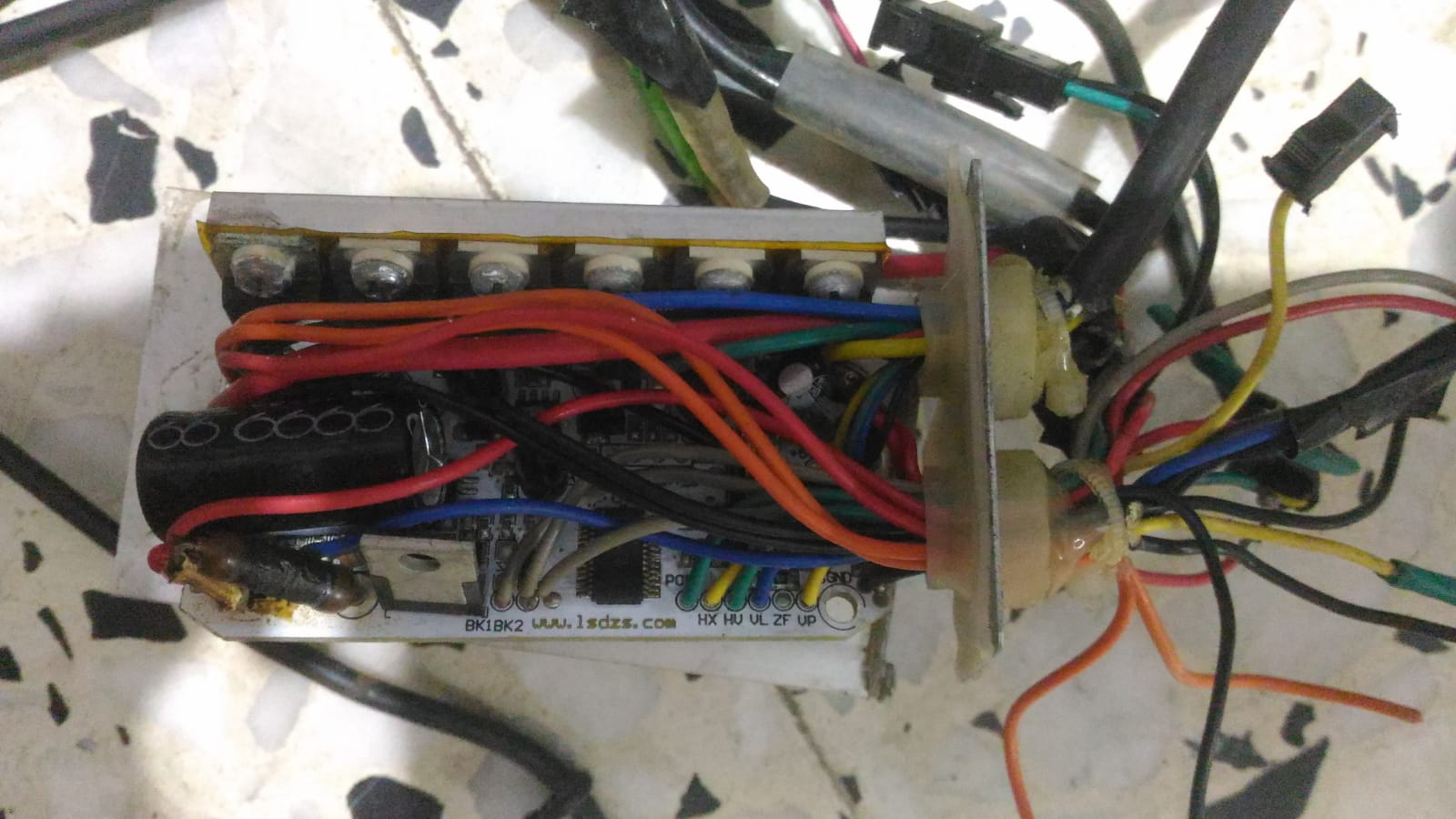

На новоприбывшем контроллере обнаружил внезапно, что датчики Холла мотор-колеса не используются. На разъёме контроллера под ДХ - 5В на контактах всех трёх сенсоров, между собой не звонятся, на слаботочке при этом 4.6В. В тупике, как с этим быть, это какая-то блокировка сенсоров, и их можно включить, или это такой контроллер, что обучайка есть, а ДХ не использует? Или у него что-то вышло из строя?
Paxxa
Да они почти на всех могут с холлами и без них работать
Добавлено 22 Окт. 2020 в 14:26
Без холлов первый старт колеса с откатом назад. И 3я не работает. Это сразу заметно.
ybynty
Да, но он и со вставленным разъемом холлов - так же работает! Как будто для него холлов не существует!
А если не вставлять фишку с холлами от колеса в контроллер, а просто проверить напряжение на контактах - там же должно быть слаботочка-земля, и три сигнальных, если без подключения - то с нулем! А на сигнальных контактах - не по нулям, а по 5В!!
Откуда там пяти вольтам быть, если в фишку ничего не воткнуто? Вот я и думаю - может, это какой-то режим включен, безхолловый, а я и не знаю, что такие бывают. А как его тогда отключить? Чтобы холлы заработали?

Часто контроллер, если не видит нормальных сигналов от холлов сам переходит в безхолловский режим.
TRO
Цитата: ybynty от 22 Окт. 2020 в 18:50А на сигнальных контактах - не по нулям, а по 5В!!
У контроллера стоят подтяжки на 5 вольт (резисторы).
А сами холлы имеют открытый коллектор.
Так что все правильно.

Цитата: IBusiness от 22 Окт. 2020 в 19:23На разные должны быть, иначе как отличить что подключается земля или VCC?
Там стоит ключик с резистором при продаче vcc ключик открывается и замыкает gnd-тормоз. Это просто сделано для универсальности входов. В микроконтроллере вход один.

Цитата: edw123 от 22 Окт. 2020 в 21:12Часто контроллер, если не видит нормальных сигналов от холлов сам переходит в безхолловский режим.
Если даже один не видит, то переходит.

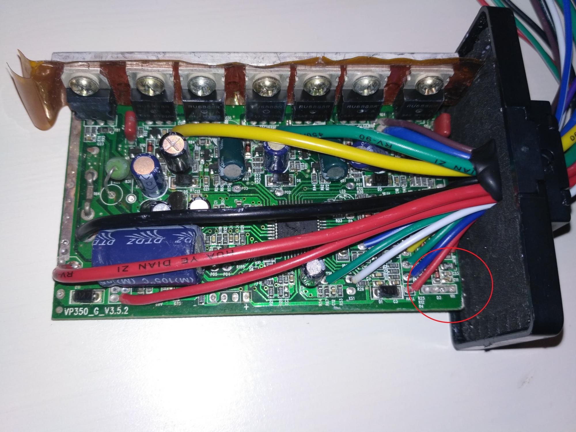

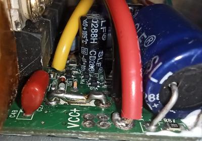

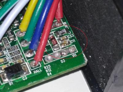

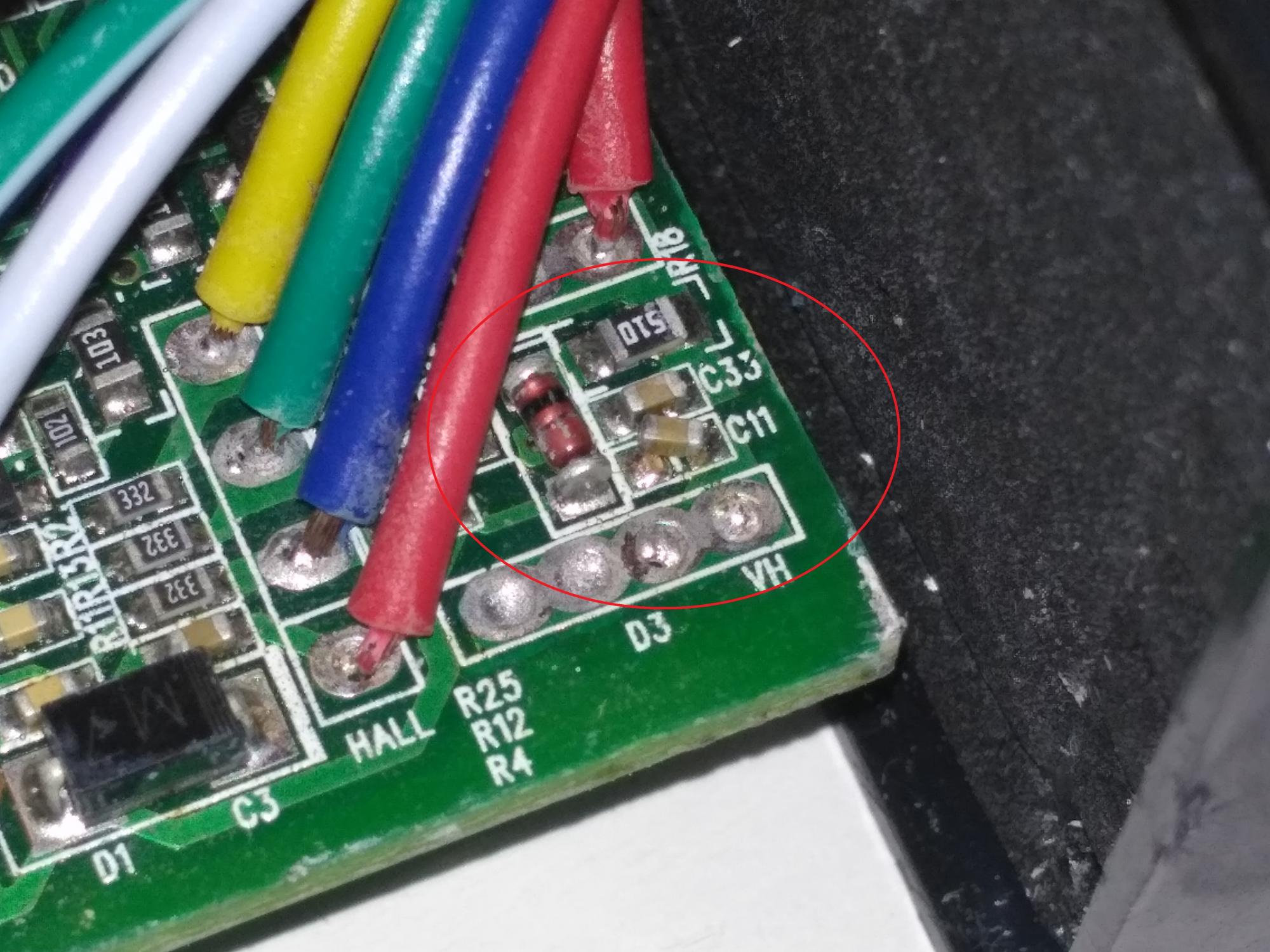

Купил контроллер, а у него оказался косяк с конденсатором. Попытался вернуть его на место, не смог. Мелко всё.
Подскажите пожалуйста номинал конденсатора С11 и на что можно заменить (не смд)??
На плате написано vp350_g_v3.5.2
Задний привод 350вт батарея "бутылка"  48в 12 а\ч макс скорость 35км\ч
Передний привод Q100 350вт , батарея "Бутылка" 36в 8а\ч

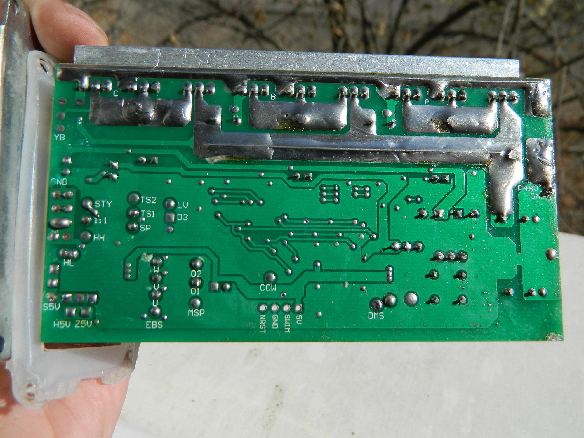

Доброго времени суток.  Хотел найти в контроллере круиз контроль, но ничего похожего не нашёл, прошу помощи. Хотелось бы знать,за что отвечают неподключеные выходы SWIM и NRST ?
И могу ли я взять контакты 5v и GND и повесить на них usb гнездо для зарядки телефона и подключения usb-ишной фары?
Иван Сусанин
Цитата: doctorr_katana от 27 Окт. 2020 в 11:35могу ли я взять контакты 5v и GND и повесить на них usb гнездо для зарядки телефона и подключения usb-ишной фары?
Можете.  Но недолго,- сгорит мелкосхема в контроллере.

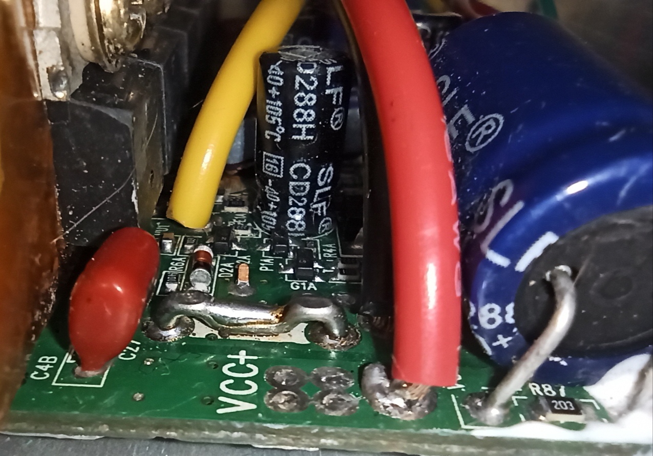

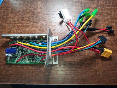

Контроллер VP350-G-V4.0 36/48V. Провал напряжения питания. Минуту разгоняюсь, потом всё тухнет и через пару минут опять напруга нормальная и можно газануть. Батарея хорошая 36V 20Ah, мотор 250W., провода толстые. Что за хрень ?

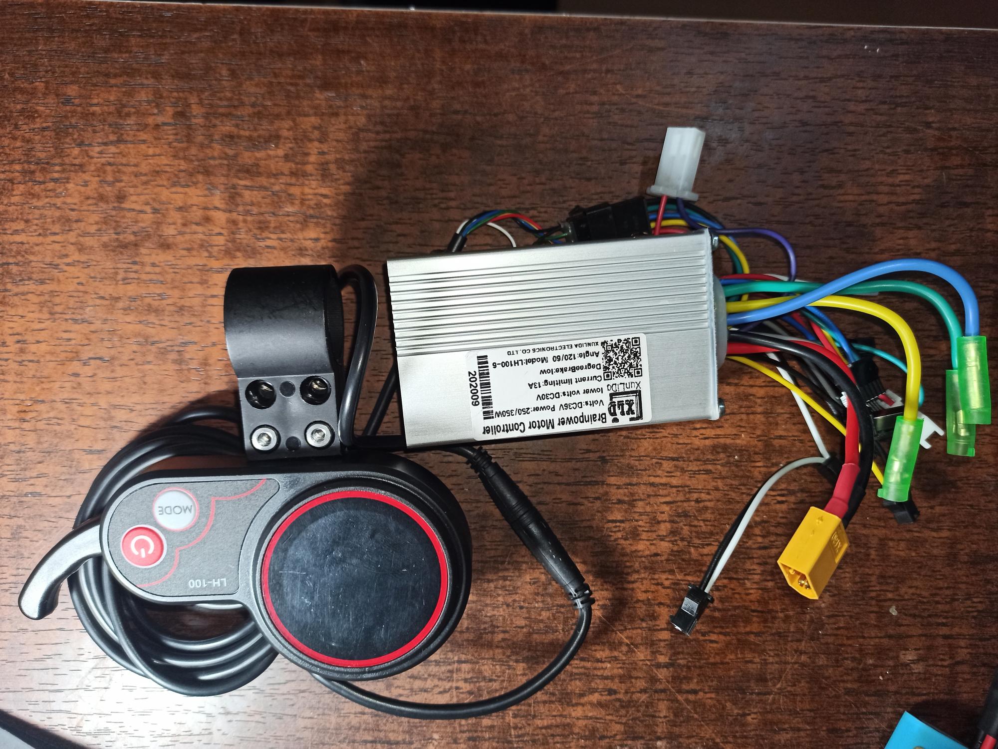

igorsldk
Я в полном ахуе.
С LH-100 и его контроллером Brainpower колесо вела  еле крутится и трещат шестирёнки внутри. Параметры все выставил.
С контроллером VP350 и простой ручкой газа вел едет нормально минуту, напруга садится и через пару минут опять можно ехать минуту....
Батарею ставил другую то же.
Не знаю куда копать уже блин...
Добавлено 29 Окт. 2020 в 17:30
Цитата: Paxxa от 29 Окт. 2020 в 14:26
Шунт припаян? Не греется?
Шунт закорочен залит оловом изначально с али ...
