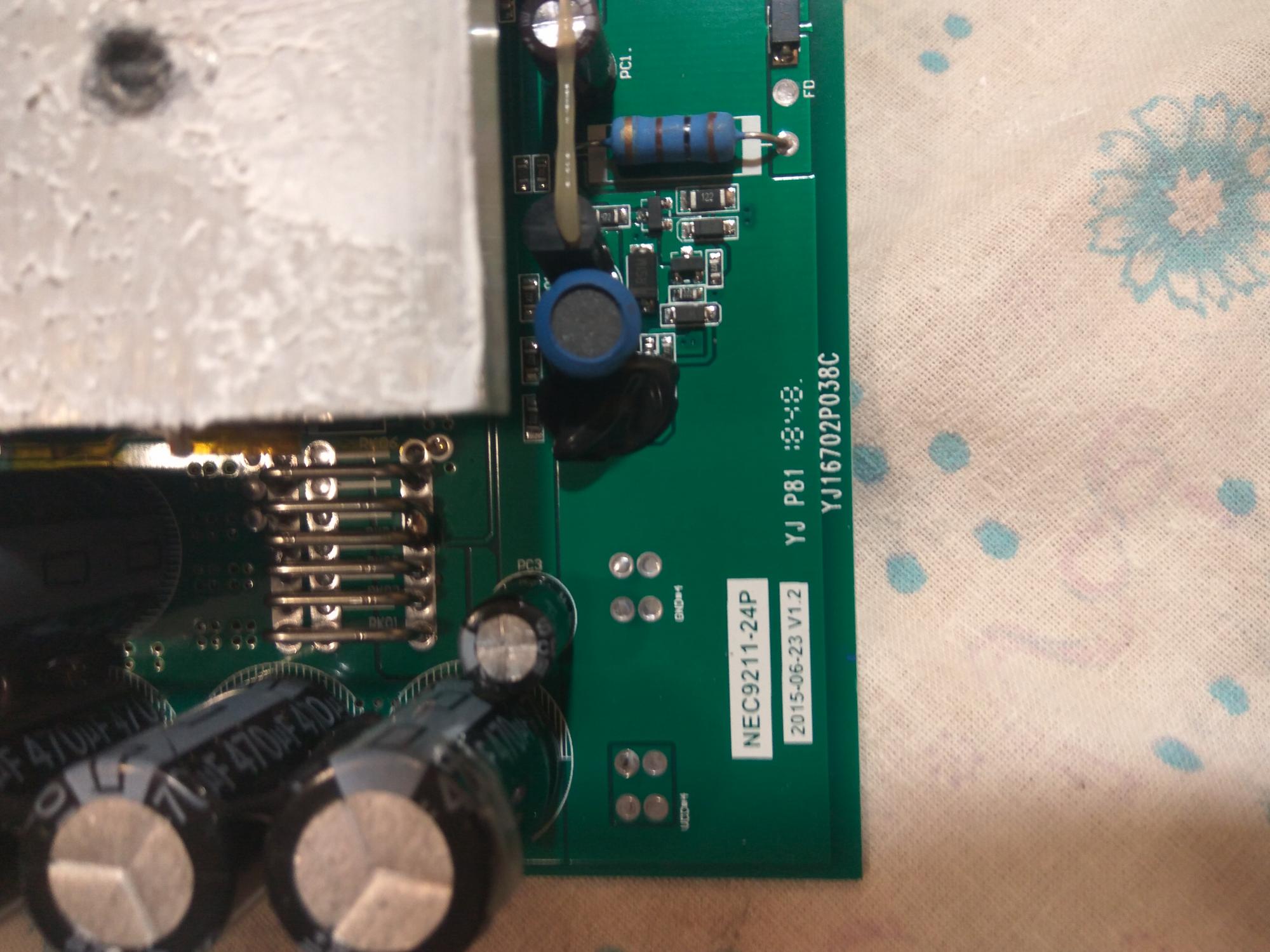

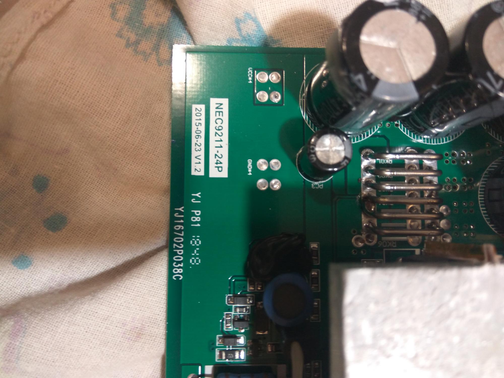

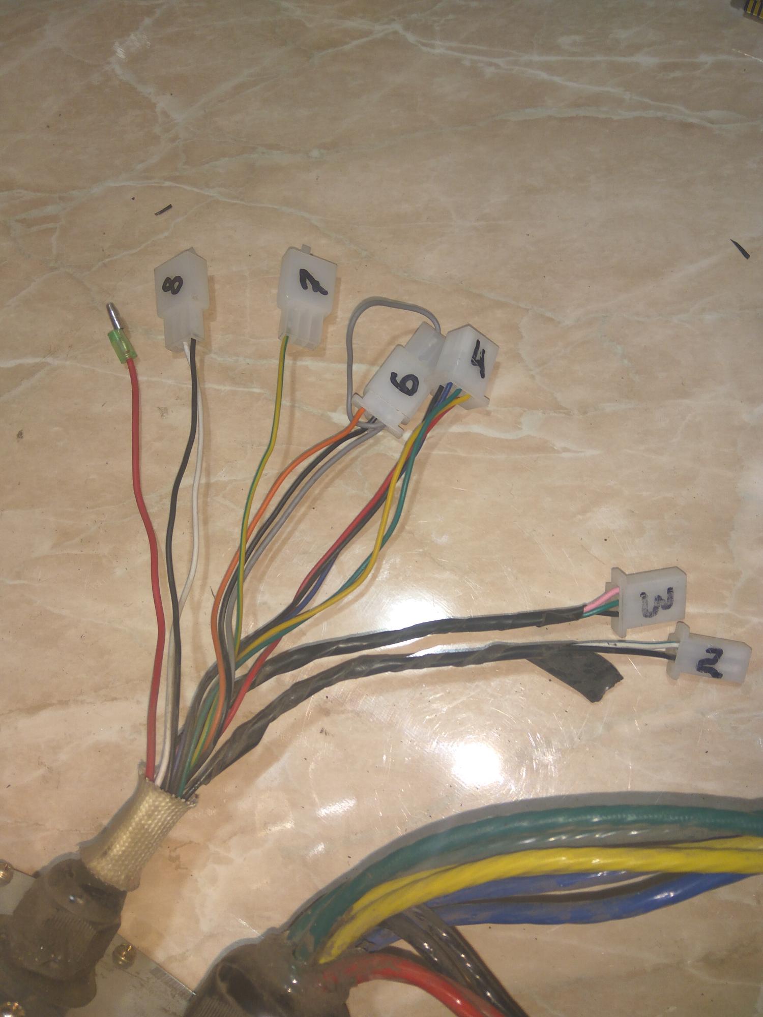

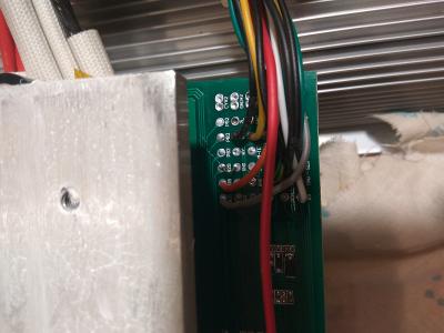

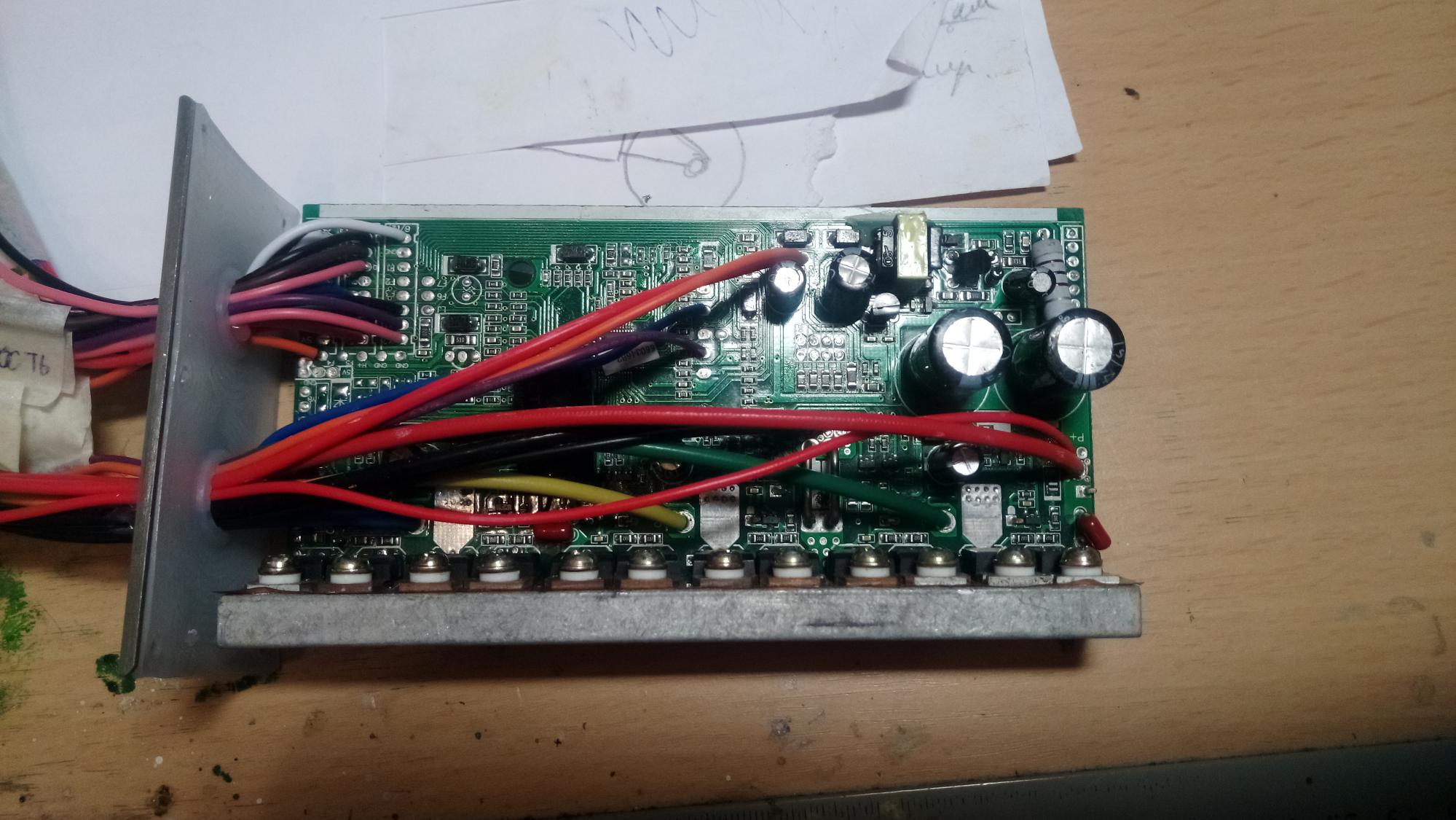

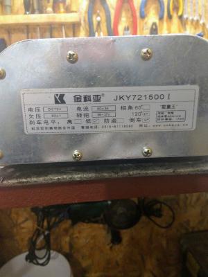

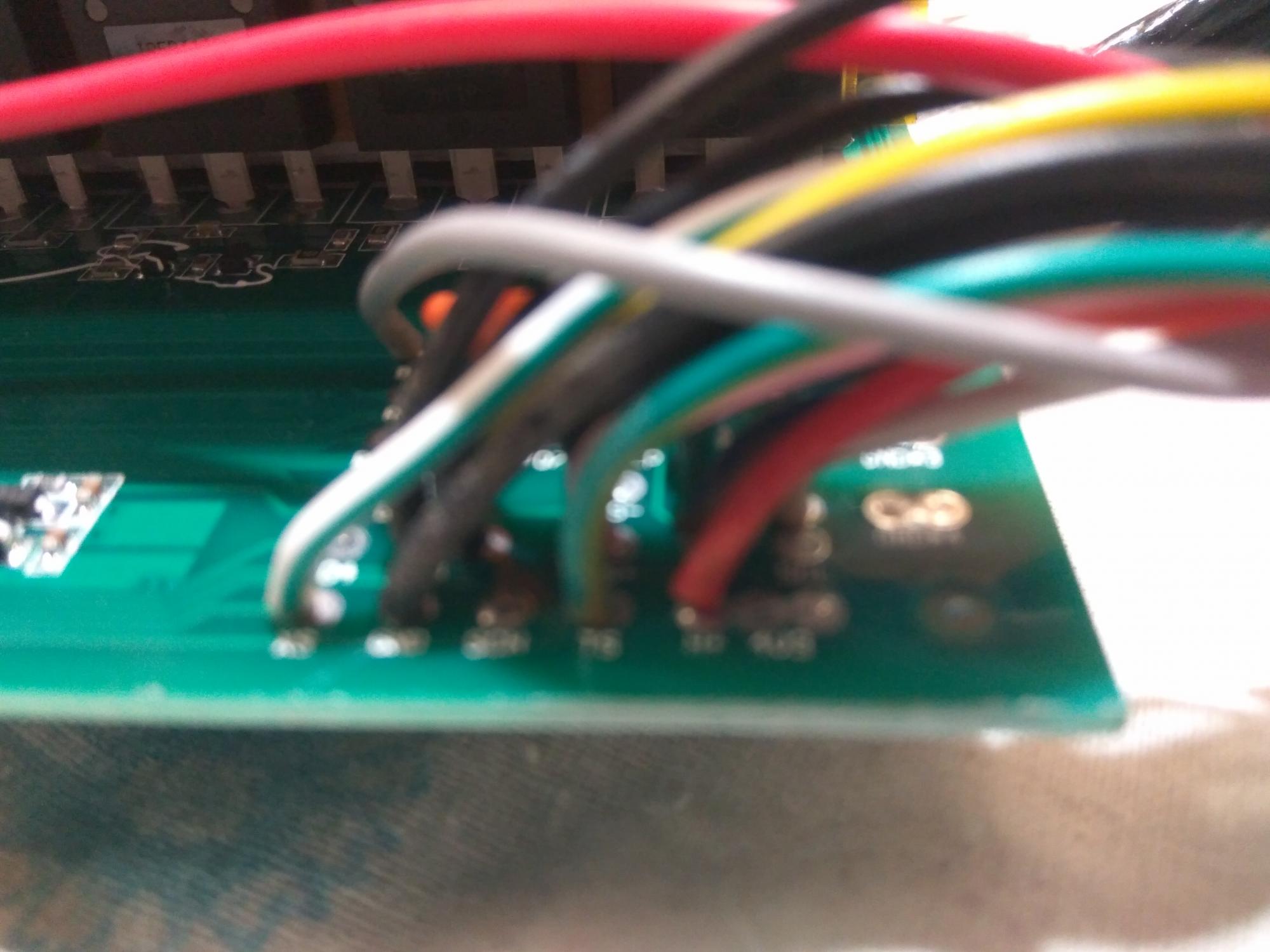

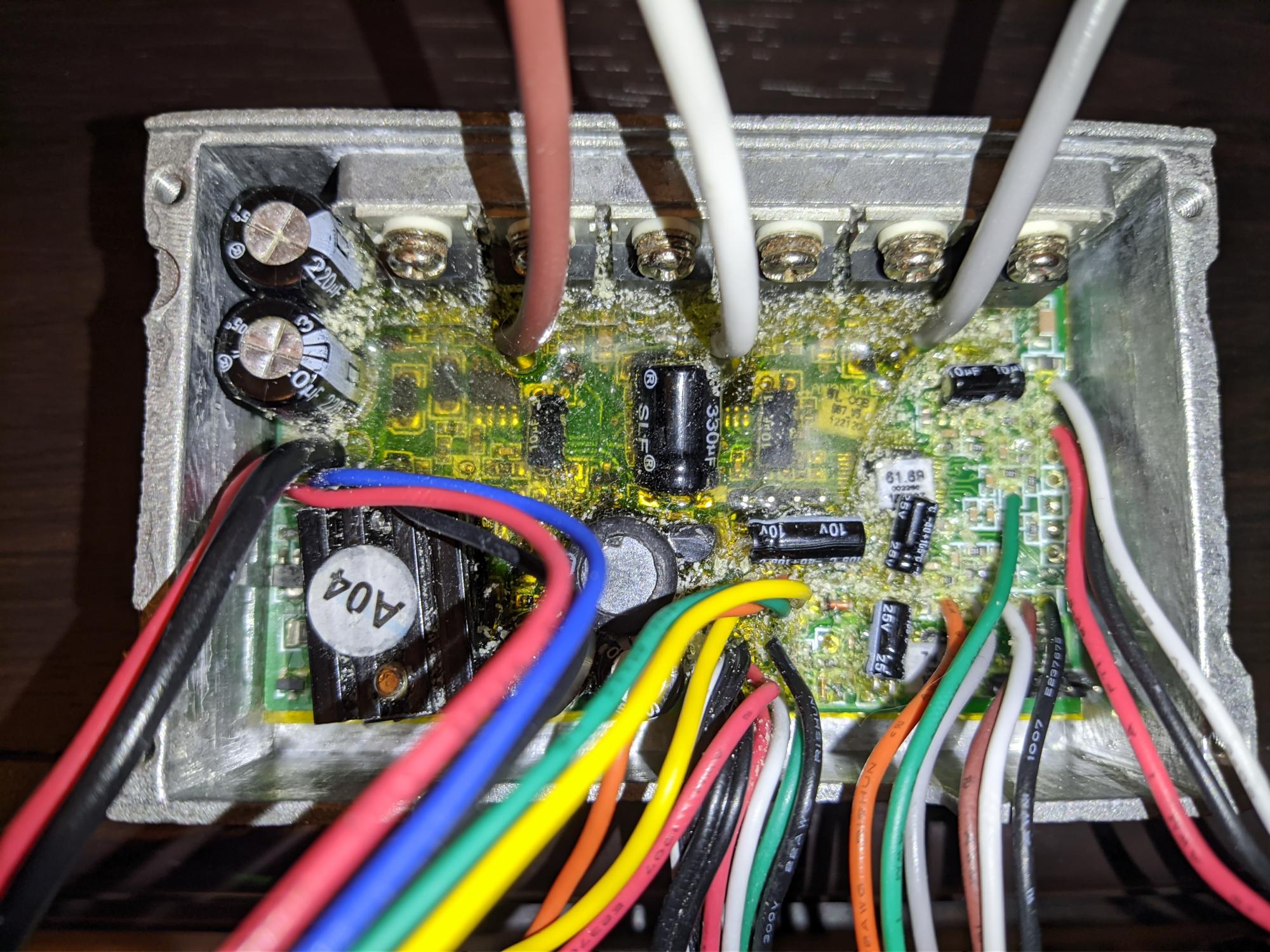

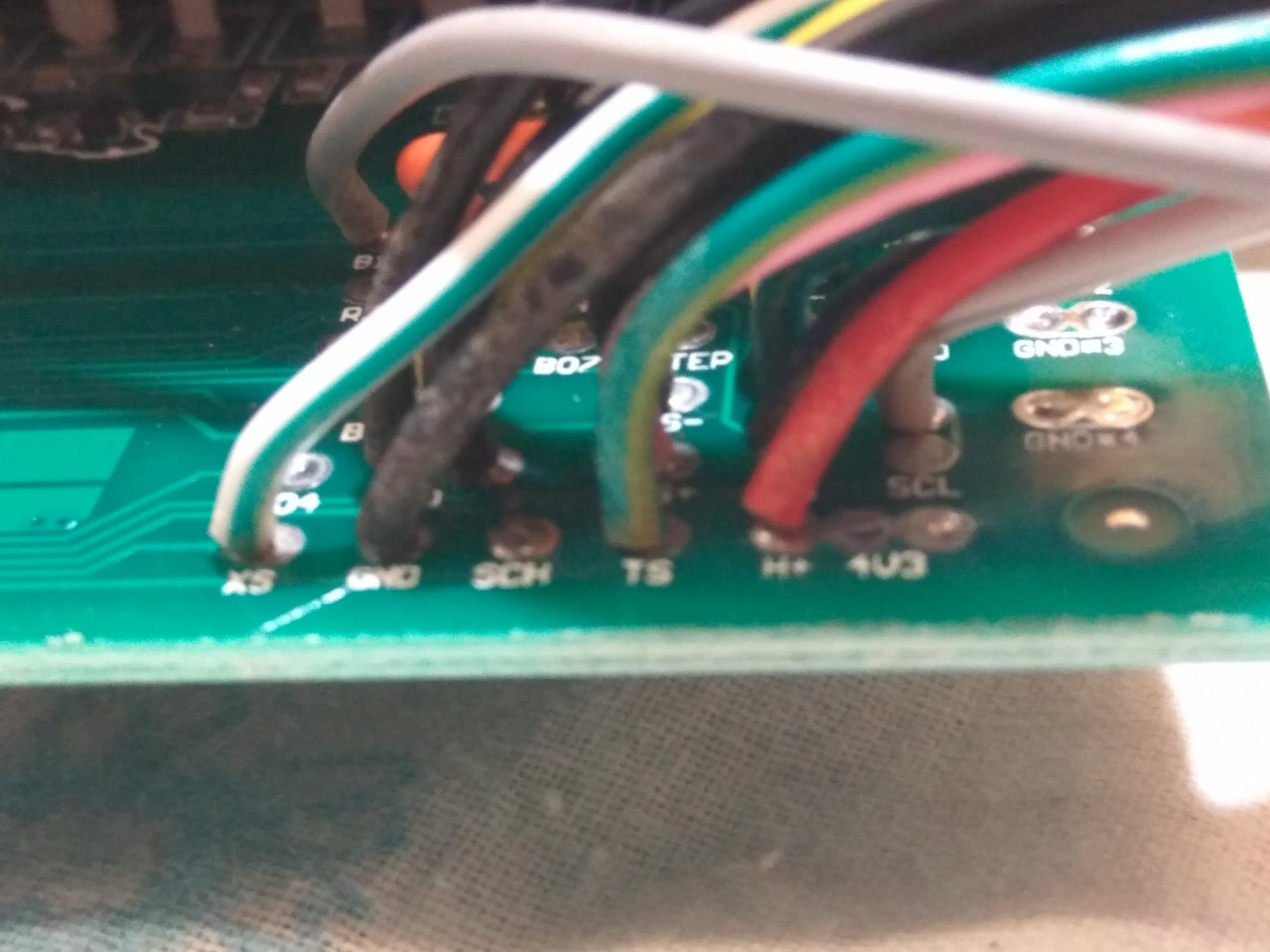

Вскрыл контролер JKY72V1500W
Фотки не очень, добавлю описание проводов на плате.
2й идет на кнопку переключения скоростей(двухпозиционная, зажатая — пониженная скорость) бело — зеленый на платеXS, черныйGND.
3й ручка газа. черныйGND, розовый TS+, зелено — желтыйTS.
4й датчики хола.
6й черныйGND, оранжевый B18, серый B19. Разем перемкнутый серый и чернный. Между ченым и серым при прозвонке 5v.Между черным и оранжевым 5v.
7й желто — зеленый на плате B15.
8й черный GND, белый SCL.
9й(с кембриком) красный на платеVK+ (возлеFD)

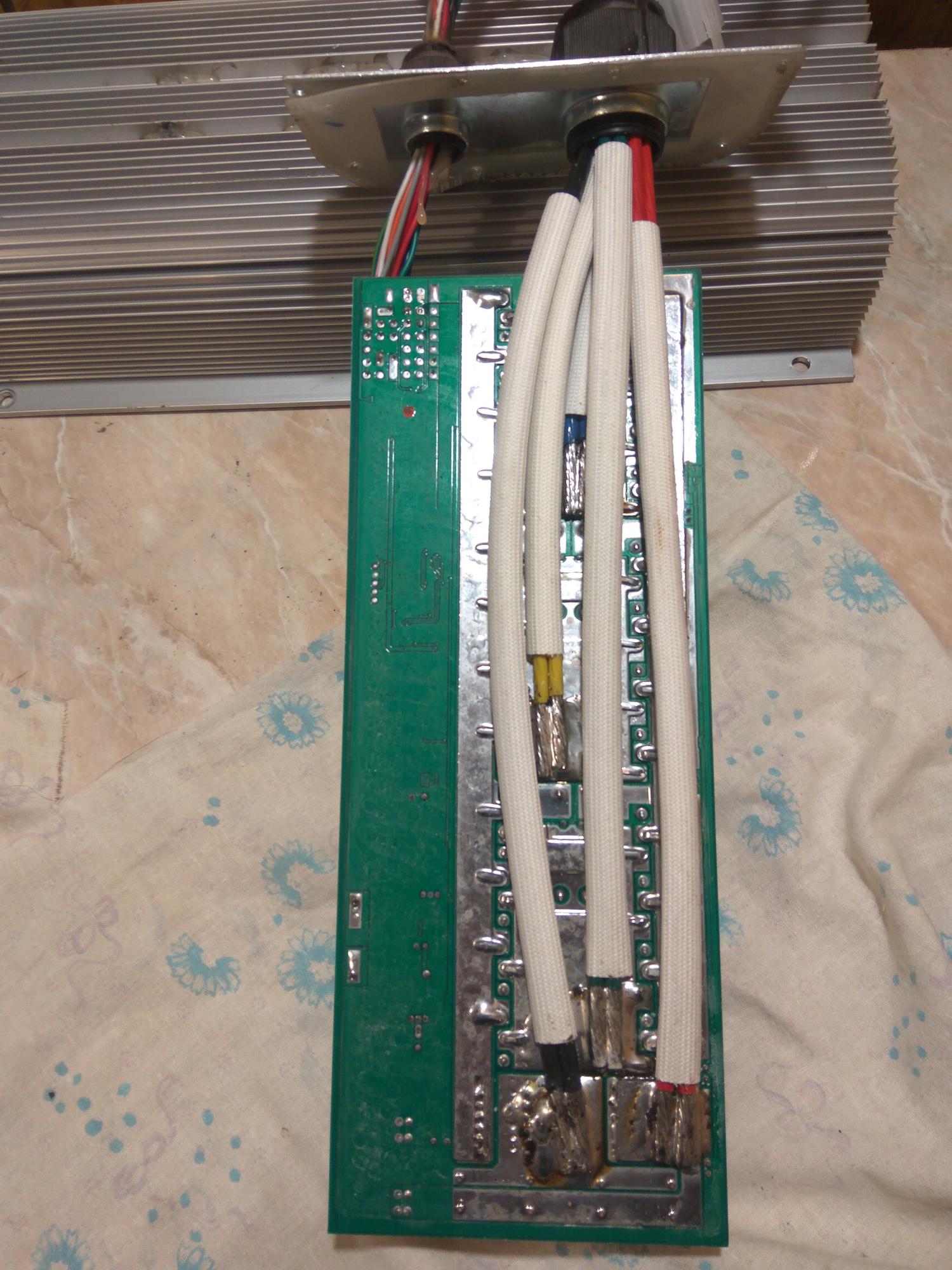

Силовые синий, желтый, зеленый на двигатель, красный и черный на АКБ.
Конденсаторы 100v 470mF.
Транзисторы IRFP4110.
Как на этом контролере увеличить скорость вращения электродвигателя, не повышая напряжения?
В данный момент питание — 6гелевых акб по12v 20А.
При замере вращения на первой 400об.мин.
2я около 590об/мин.Не судите строго, пишу с телефона😉.

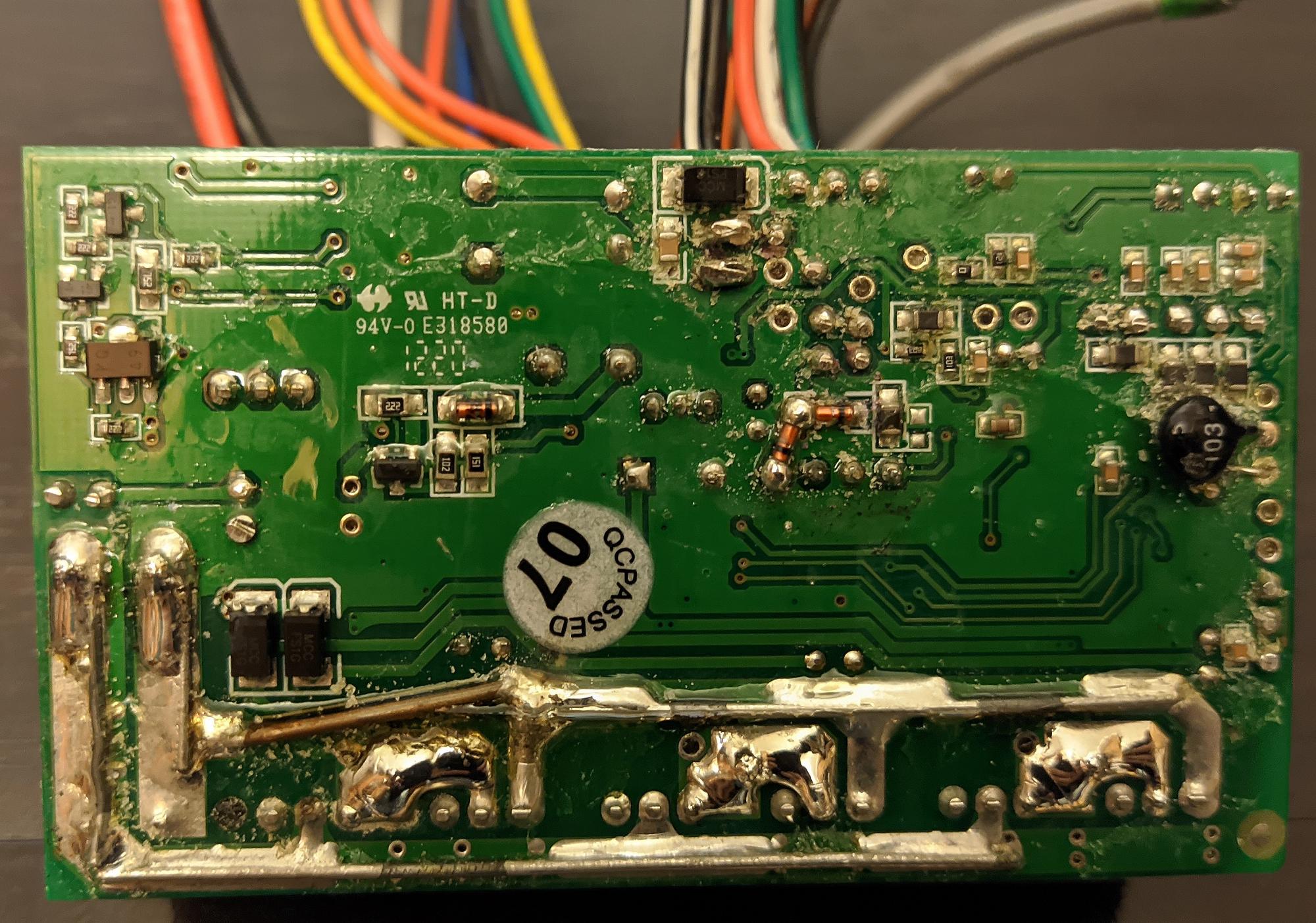

tarelka95

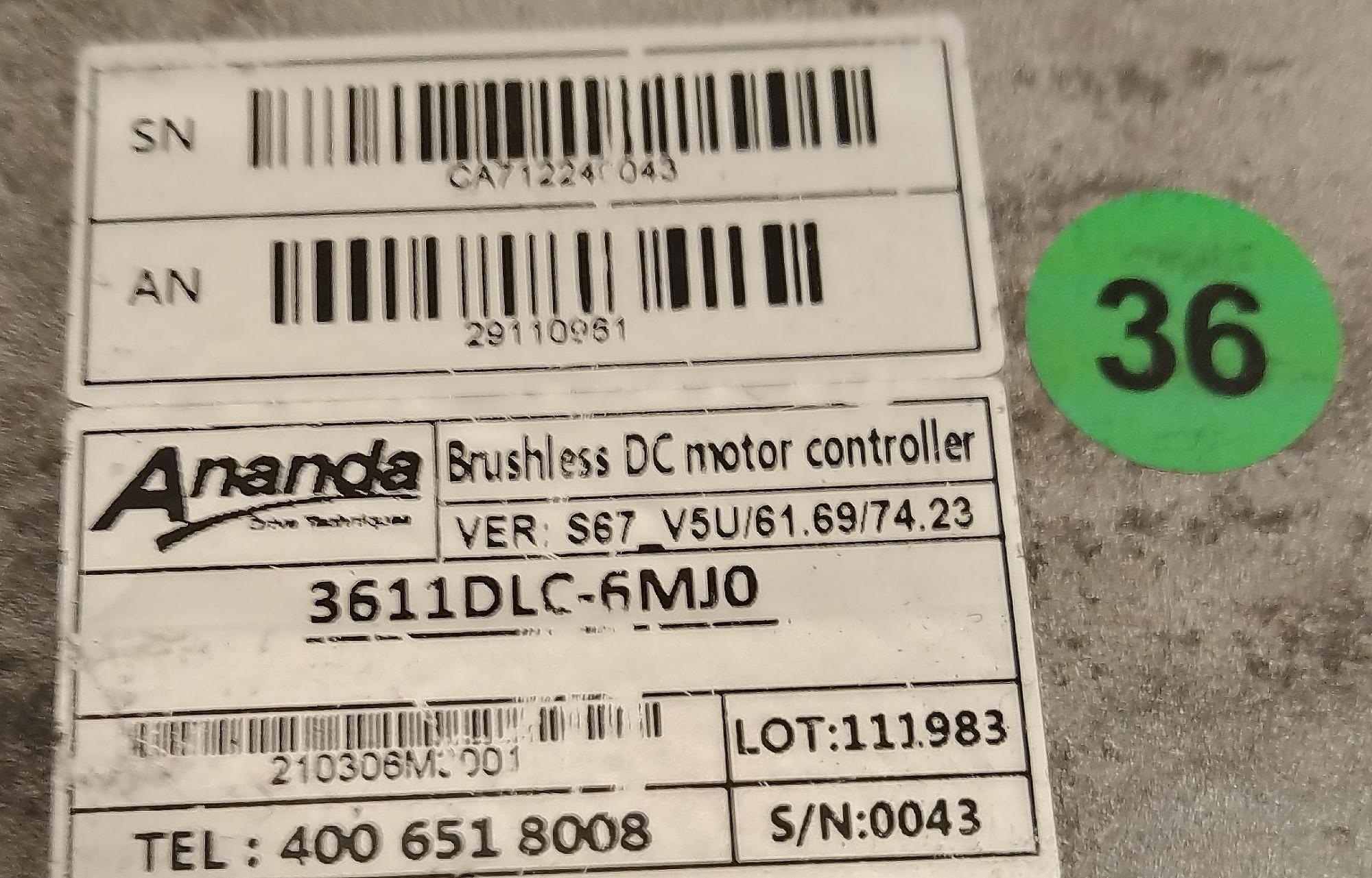

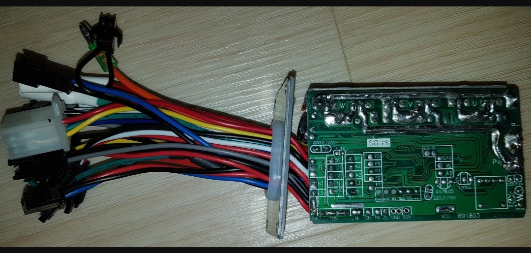

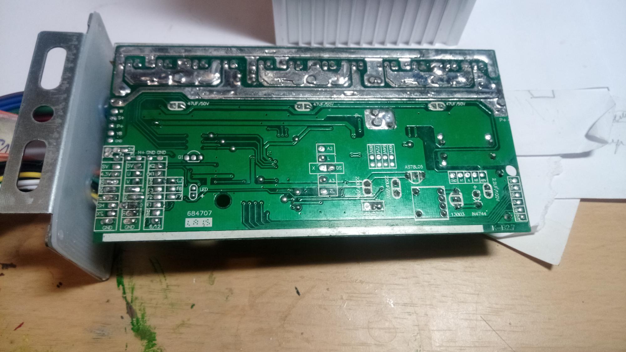

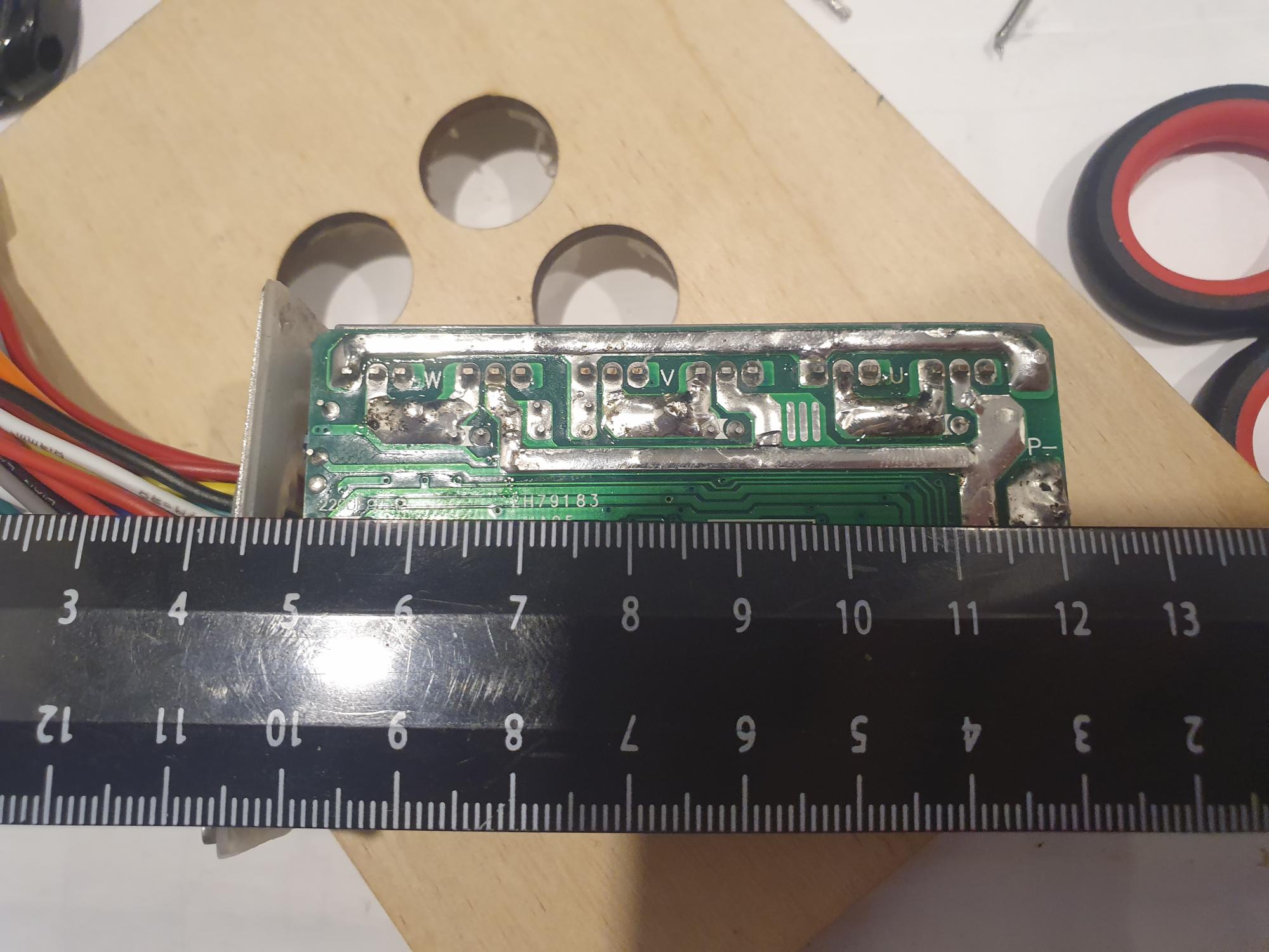

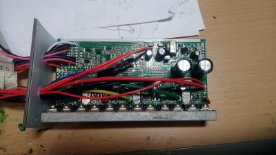

В общем есть контроллер 36v 7A 250w "Ananda A1"(найдено на официальном сайте).
С нестандартной расцветкой проводов(у официалов стандартная расцветка), в общем надо как то различить фазы и провода датчиков холла.
Это чудо стояло на sparta(нидерланды) e-motion c3(хз какого года).
Захотелось поменять на 48v вместе со вздувшимся прямоугольными li-ion(mn).
картинки
Те же яйца, вид сверху:
Снизу:
Крышка:
Есть идеи?

Цитата: tarelka95 от 27 Нояб. 2020 в 12:56Есть идеи?
Если вы его менять собрались, то звоните то что решили оставить.
Если логически рассуждать то цвета фаз должны соответствовать цветам холлов. В любом случае можно взять контроллер с поддержкой безхоллового режима.
tarelka95
Цитата: Blik86 от 28 Нояб. 2020 в 11:30Если вы его менять собрались, то "звоните" то что решили оставить.
я надеялся что в теме про микроэлектронику, подскажут насчет контроллера. Само мотор-колесо редукторное, но о нем инфы нет. Выкидается все что имеет вольтозависимость:  экран, контроллер, аккум(lifepo или lto зависит от вместимости). (Еще возможно проводку поменяю на 9 pin влагозащ. из али от мотора) Но если провода не получится определить, то заменен будет только аккум и скорее всего на тот же тип.
насчет контроллера, сам мотор умеет быть динамо-мотором, то есть при сдохшей батарее, крутя педали от мотора подается питание через контроллер к фонарям(перед и зад).
контроллеры с али так умеют?
без холла насколько помню должен быть разгон отвратительный, а насчет расцветки, там на фото для передачи данных 2 конентора имеют разную расцветку, так что я бы не был так уверен.
раз уж пошла такая пьянка китайский синус или меандр?(в компактном корпусе синус 500w, меандр 350 если повезет)

[user]tarelka95[/user], "народному"  пофиг какое там МК. Бесхолловый режим есть, самообучение, "разогнать" немного можно. В порядок только привести.  Ну, дисплей не втыкается (по мне- так плюс)

Цитата: tarelka95 от 28 Нояб. 2020 в 12:08Само мотор-колесо редукторное, но о нем инфы нет.
А о контроллере есть? Логика странная, стоит открыть мотор и сразу станет ясно что к чему.
Цитата: tarelka95 от 28 Нояб. 2020 в 12:08там на фото для передачи данных 2 конентора имеют разную расцветку, так что я бы не был так уверен
Где тут логика? С чего вы взяли что по ним одни и те же данные идут, что бы был один цвет? Расцветка введена для сборщиков... она может быть от балды, но должна снижать риск ошибки при сборке  неграмотными крестьянами.

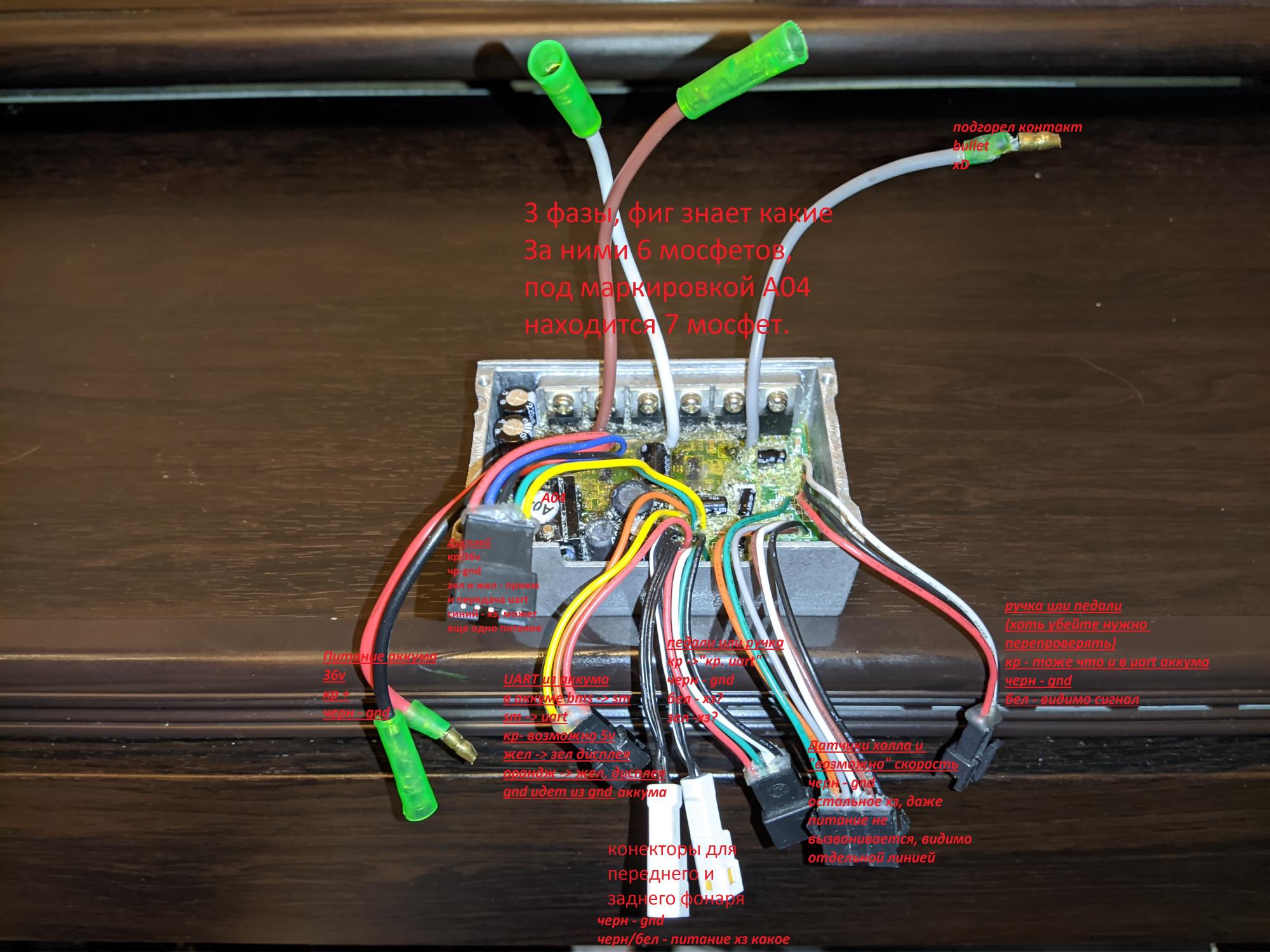

tarelka95
Цитата: Blik86 от 28 Нояб. 2020 в 21:46Где тут логика? С чего вы взяли что по ним одни и те же данные идут, что бы был один цвет?

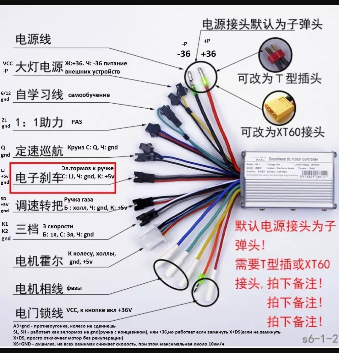

Только жуткая практика и мультиметр знает свое дело (дисплей цепляют по uart, с аккума точно uart, провода отвечающие за данные прозваниваются между собой)
Цитата: Blik86 от 28 Нояб. 2020 в 11:30Если логически рассуждать то цвета фаз должны соответствовать цветам холлов
Цитата: Blik86 от 28 Нояб. 2020 в 21:46Расцветка введена для сборщиков... она может быть от балды
Сначала высказали одну точку зрения, на что я вам ответил, что в данном случае это может быть не так... Дальше переняли мою точку зрения и пошли грабить крестьян, где логика?
Цитата: Blik86 от 28 Нояб. 2020 в 21:46А о контроллере есть? Логика странная, стоит открыть мотор и сразу станет ясно что к чему.
Так вы точно читали первое сообщение? Там как минимум скриншоты с записями.
Вы точно не тролль?
Вот глядя на скриншот, по середине припаяный фазный провод мотора, это фаза B или полный рандом зависящий от микроконтроллера?
По существу, есть что ответить, насчет определения проводов(если нет, игнорируйте/не отвечайте)?
P.S. Имеется рабочий мотор, рабочий контроллер, мультиметр, даже могу подцепить аккумулятор(ему не совсем кирдык).

Цитата: tarelka95 от 29 Нояб. 2020 в 01:19где логика?
То что нельзя путать не делают одного цвета.
Цитата: tarelka95 от 29 Нояб. 2020 в 01:19По существу, есть что ответить,
Вы страдаете хер...
Все что вам нужно это убедится что в моторе стоят холлы и найти их питание. Дальше за 1 минуту контроллер сам все найдет или за 5 минут перебором подбираете нужную последовательность. Или ездите без холлов.
Цитата: tarelka95 от 29 Нояб. 2020 в 01:19это фаза B или полный рандом зависящий от микроконтроллера?
ABC это просто последовательность любая фаза может быть обозвана B. Учитывая что нумерацию не начинают с середины, почти всегда В в середине.  Тут важно найти соответствия холлов фазам, что уже достаточно часто рандом.
Само мотор-колесо редукторное...сам мотор умеет быть динамо-мотором, то есть при сдохшей батарее, крутя педали от мотора подается питание через контроллер к фонарям(перед и зад).
Обычное редукторное как раз так и не может. Хотя это не принципиально и для контроллера вобщем-то всё равно, какого типа мотор стоит. В проприетарных моторах могут и электрогенератор запихнуть.
Без холлов всё нормально работает и стартует на редукторных. Холловские провода обычно заметно тоньше, хотя если мотор маломощный, то разница по сечению может быто и небольшая. Опять же прозвонкой можно разделить: фазные обмотки имеют сопротивление  меньше 1 Ом.

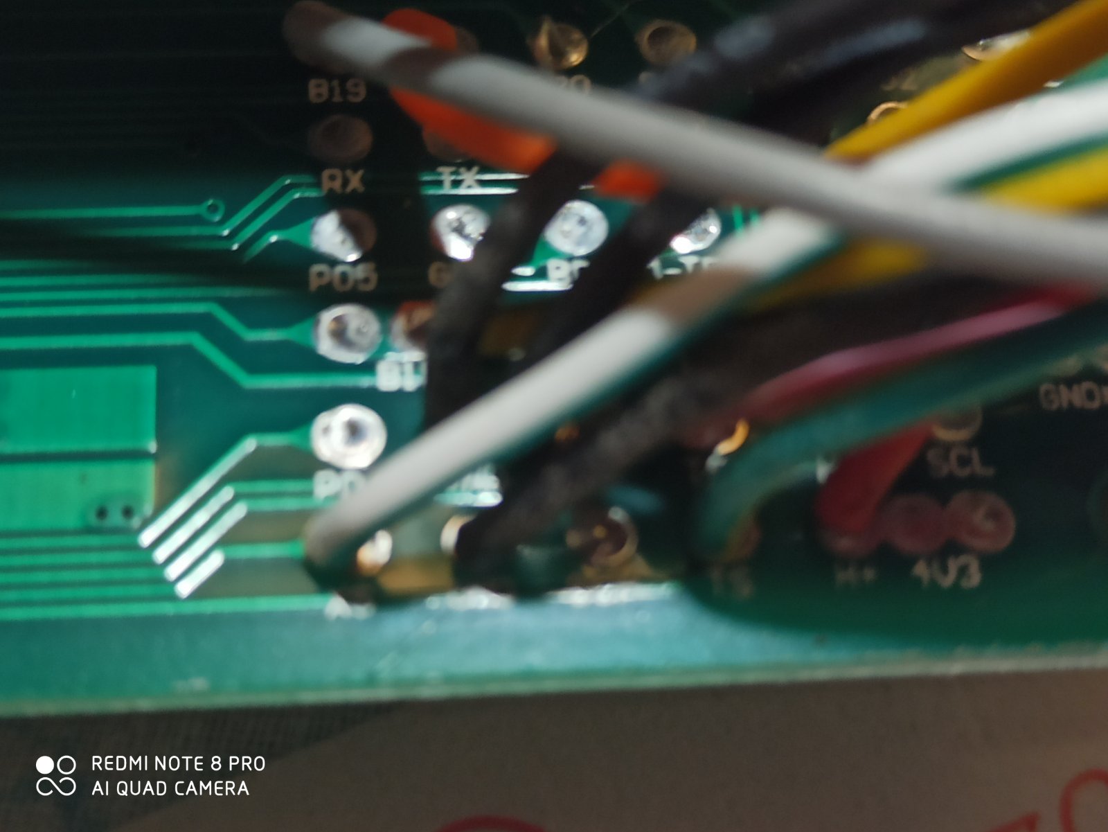

Подскажите а как прошить то китайский EB306-C-7? Подпаял +5, gnd, tx,rx (между rx и sda сделал перемычку), пробовал подключить к компу через USB to TTL cp2102. Адаптер не видит контроллер, бегунок ожидания (в программе xda) в углу бегает.
tarelka95
Цитата: NaN от 30 Нояб. 2020 в 01:43Подпаял +5, gnd, tx,rx (между rx и sda сделал перемычку)
RESET -> unused
+5v -> 5V (RED)
GND -> Ground (BLK)
RXD -> TXD (Green)
TXD -> RXD (White)
SDA -> RXD (White)
Если так же, то тогда хз.

нужно идти по цепочке контроллер --> пк. Тобишь, правильное подключение, режим 5v на адаптере, видимость адаптера в пк(посути это com-порт подключенный по usb), проверка адаптера через терминальное подключение (сомкнув предварительно data выводы и отправив команду должно быть эхо), проверить скорость соединения com порта, и удостоверится что выбран верный порт.

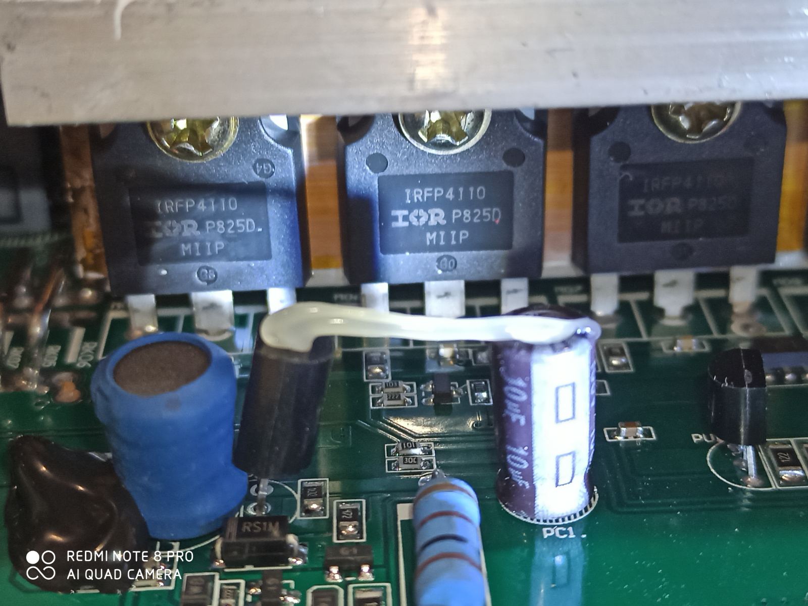

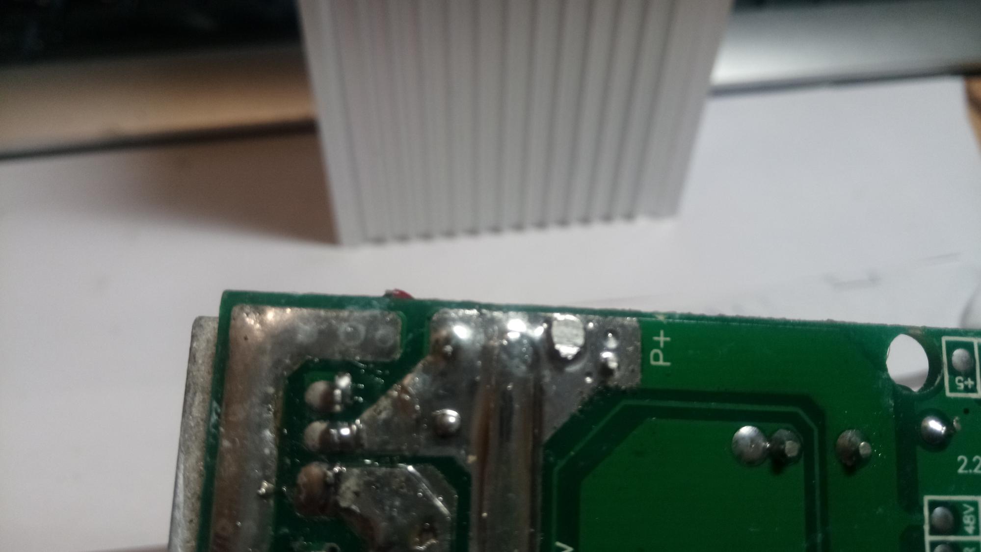

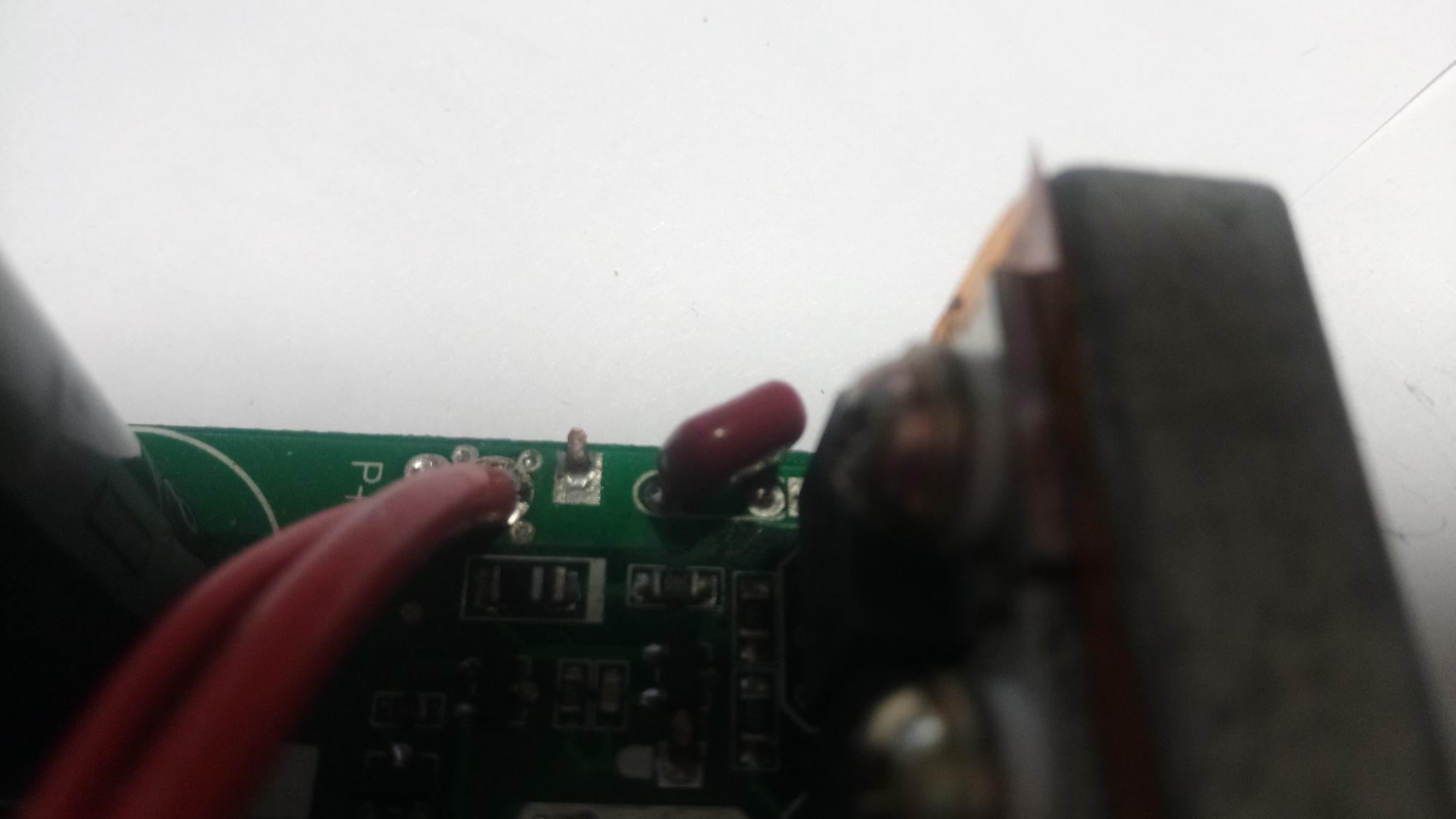

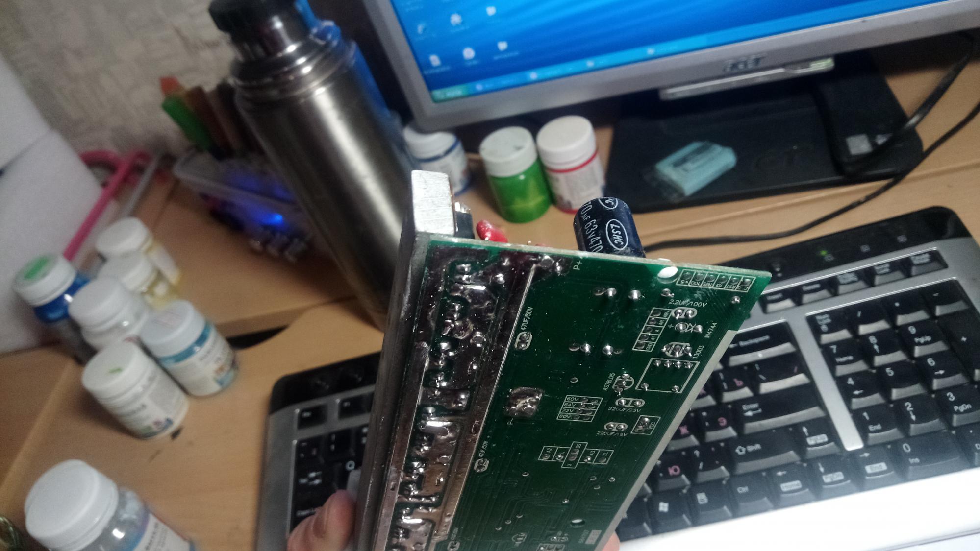

Обнаружил такой брак на плате. Как видно, одна лапка конденсатора не была припаяна и она вообще подрезана.
Подскажите, пожалуйста, нужно ли его припаять? И как контроллер будет работать без этого конденсатора? Контроллер ещё не включал.
satell
[user]ZL[/user], конечно запаяй эти китайские косяки! Это же конденсаторы по питанию, они очень важны.
